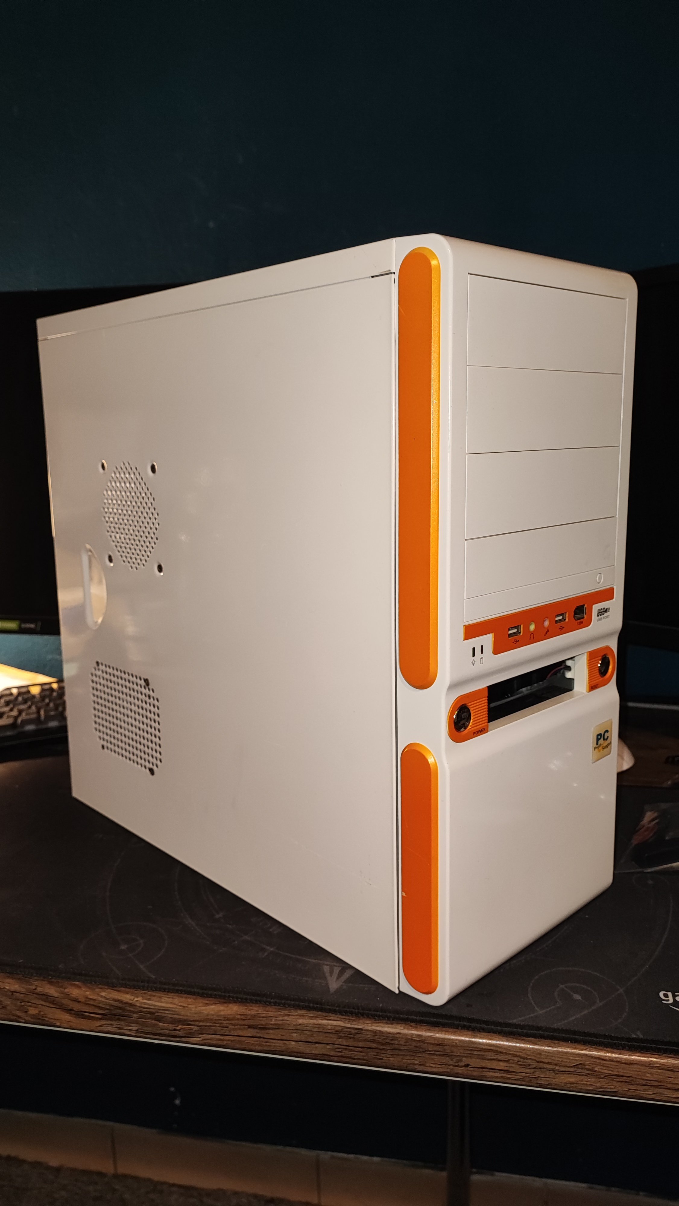

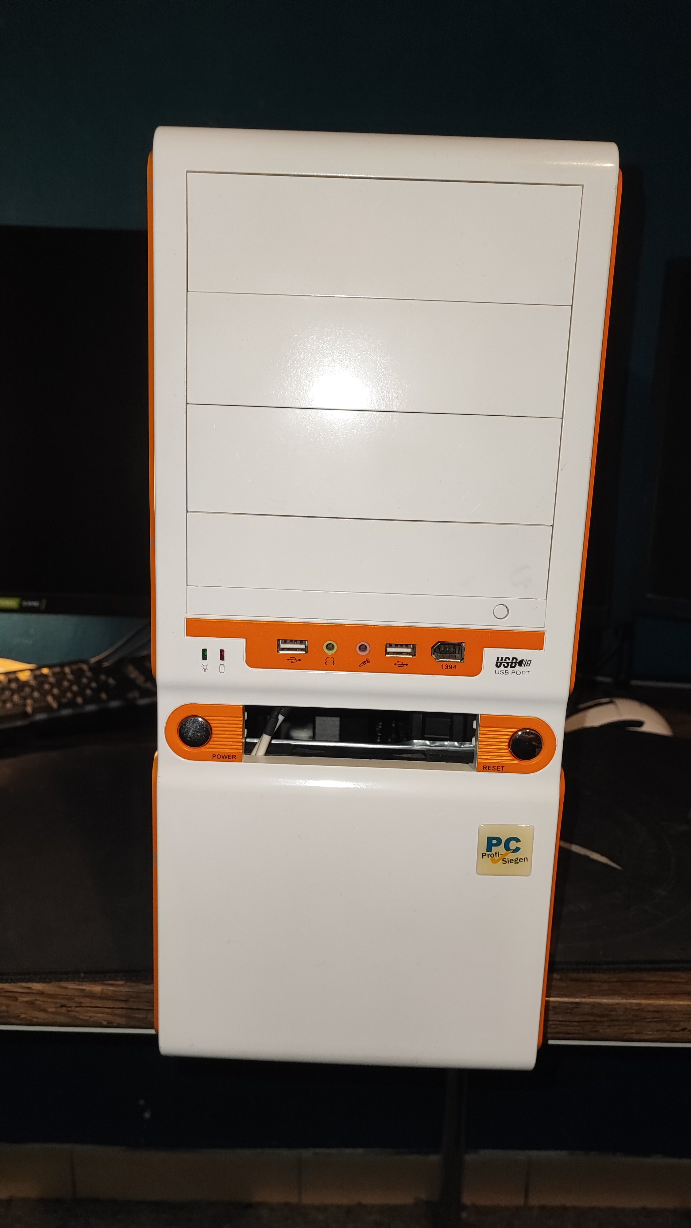

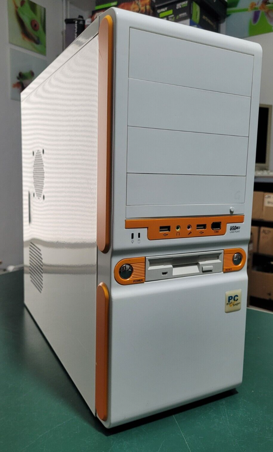

ich habe mir ziemlich blauäugig ein Gehäuse gekauft, welches mir damals schon sehr gut gefallen hat (Geschmäcker sind eben verschieden).
Es handelt sich um ein MS-Tech LC-182.
Die Hardware aus meiner Signatur ist mein zweiter Computer überhaupt, vorher hatte ich einen i3-4130 mit GTX 960.
Auch von Casemodding habe ich absolut keine Ahnung, aber es gibt ja immer ein erstes mal. :)

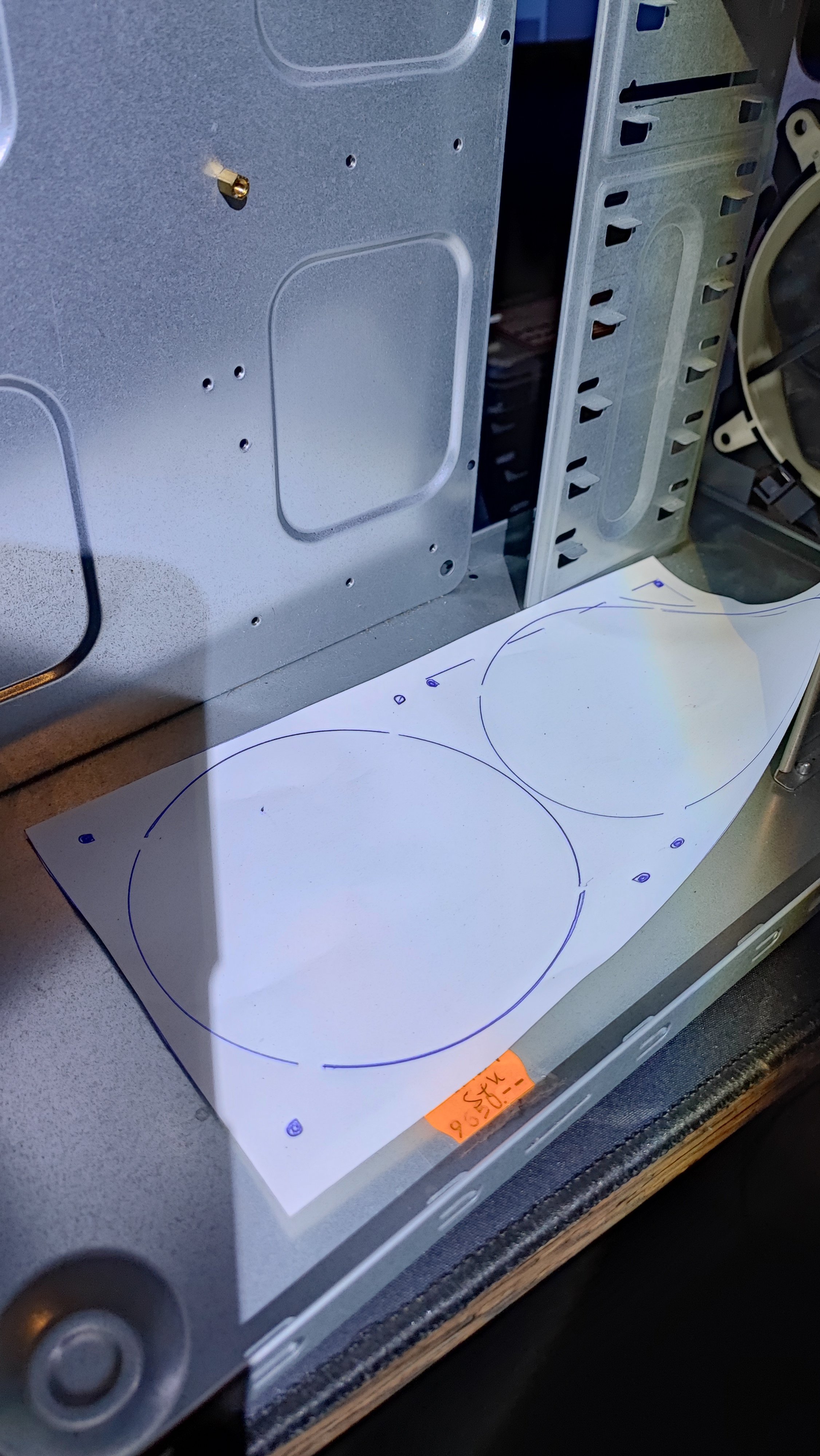

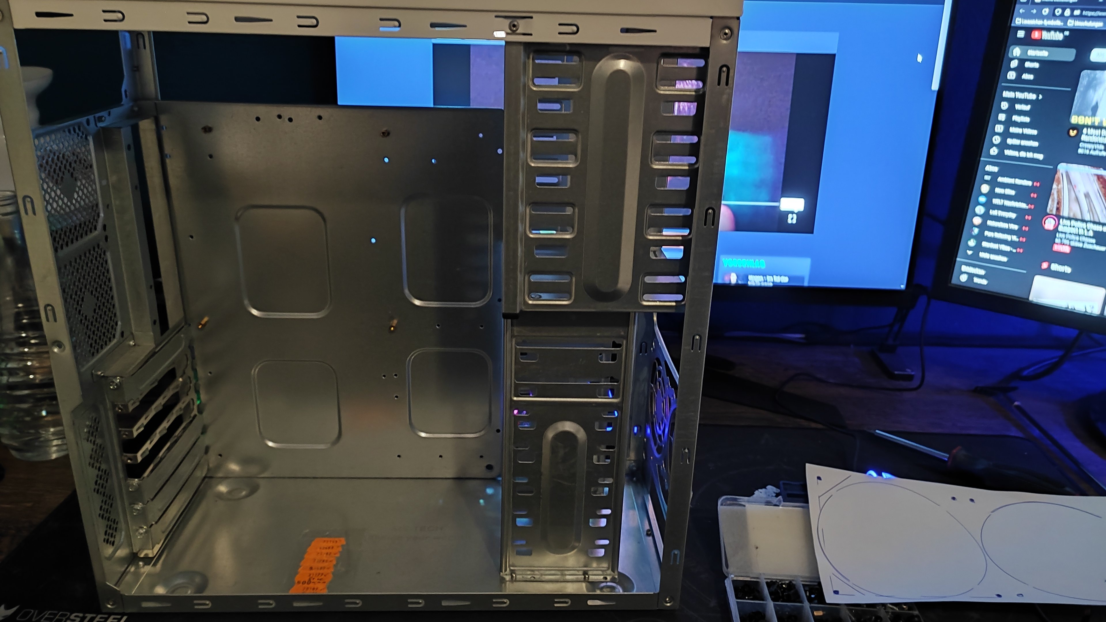

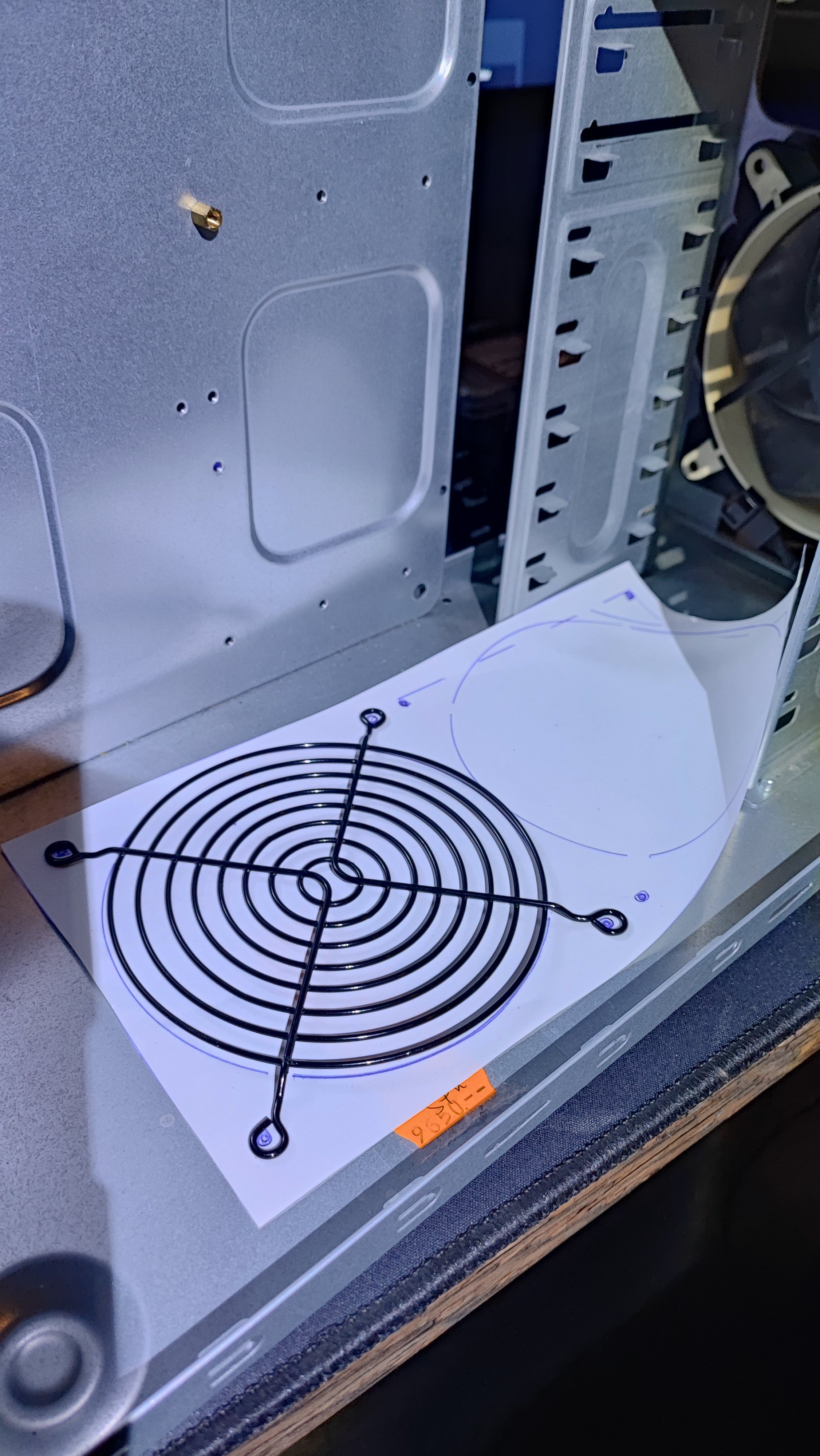

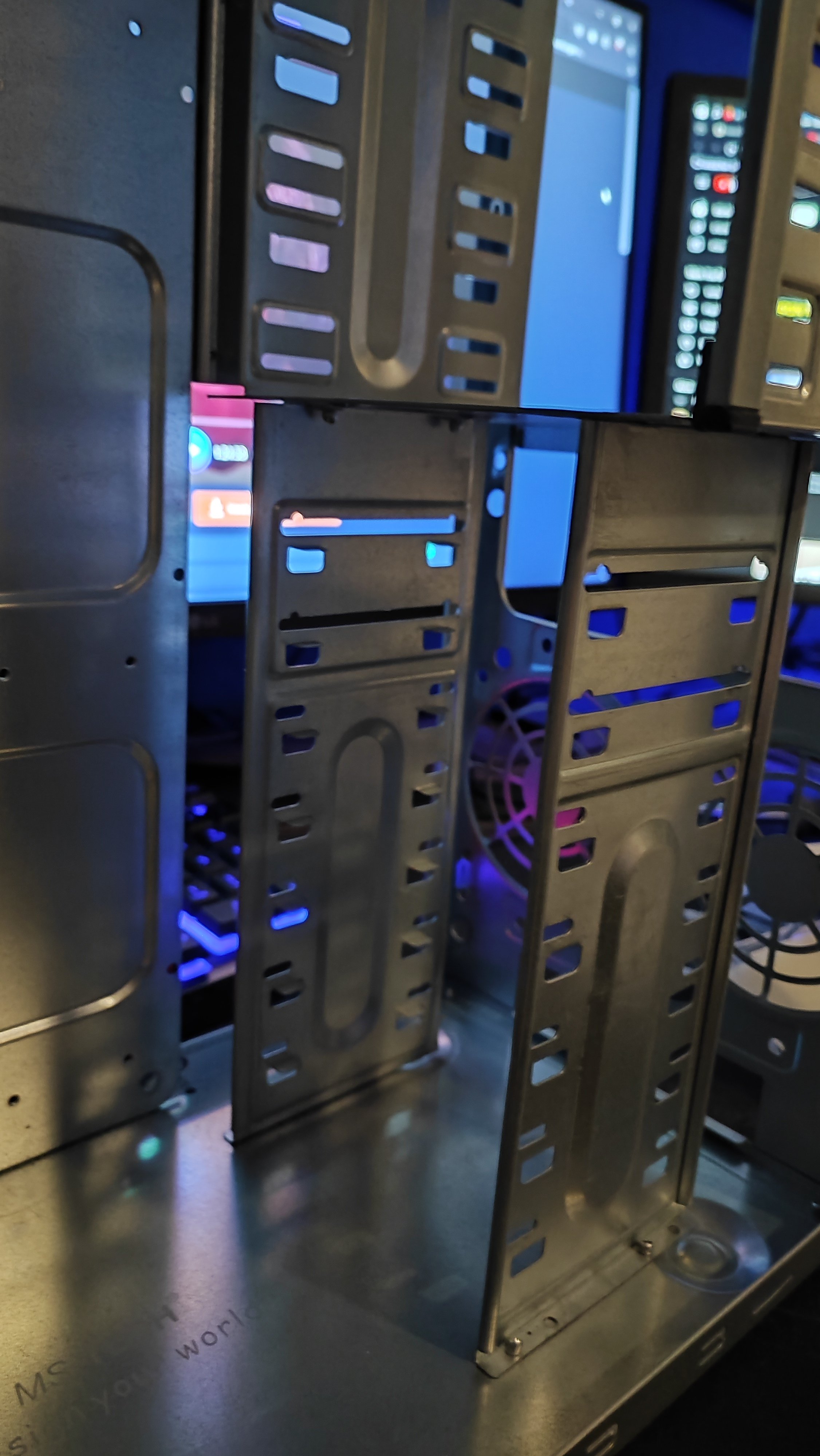

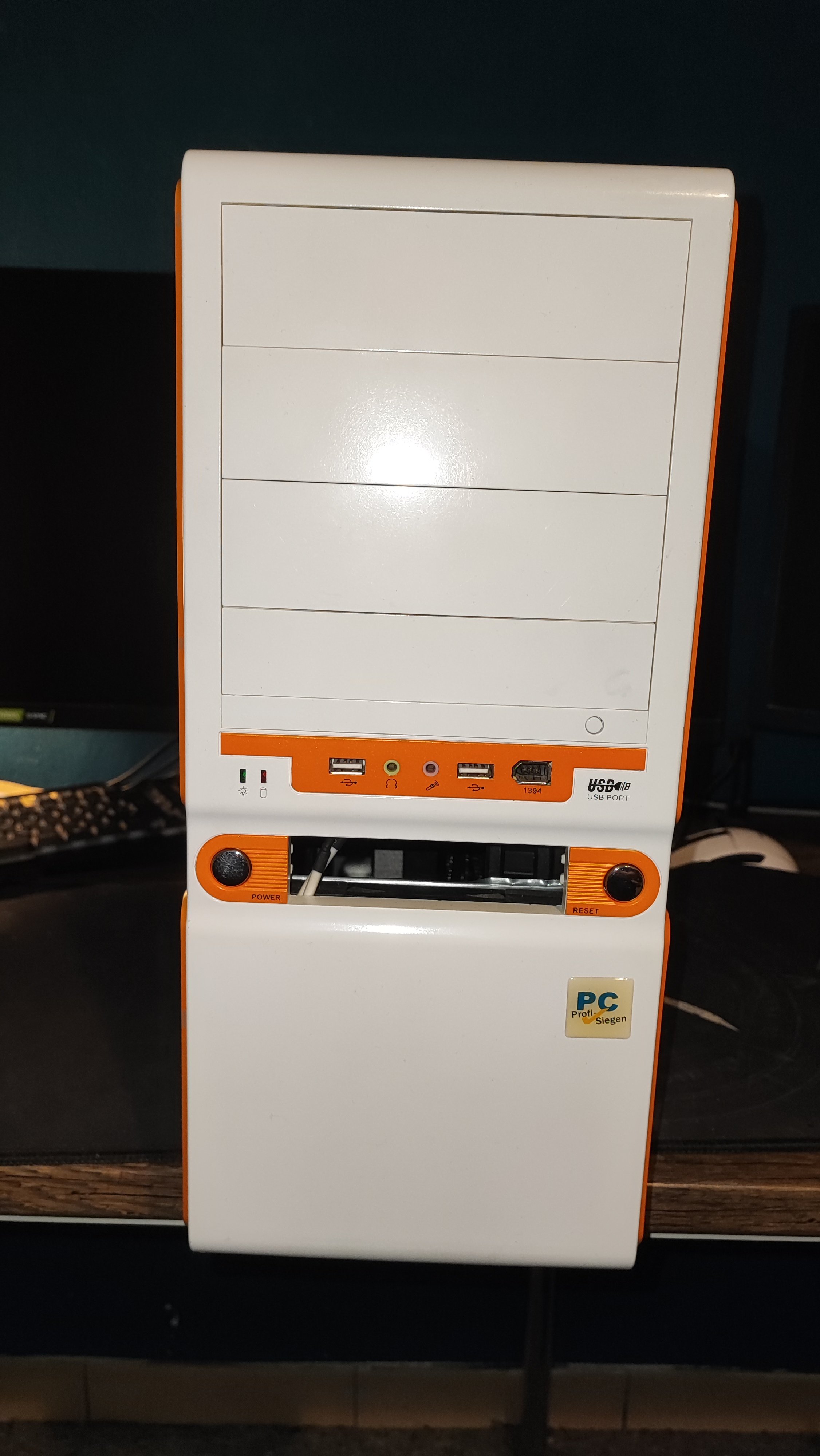

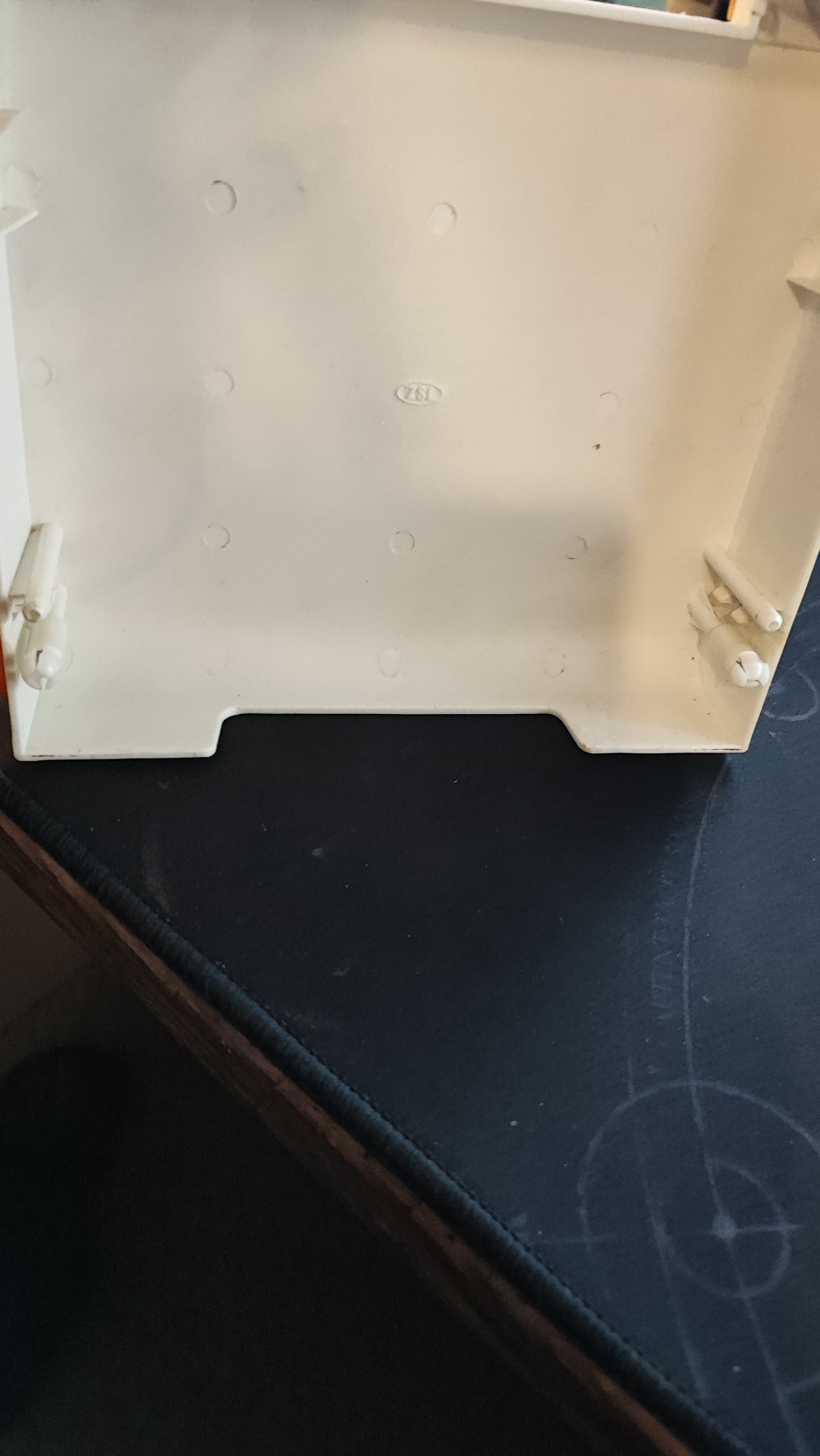

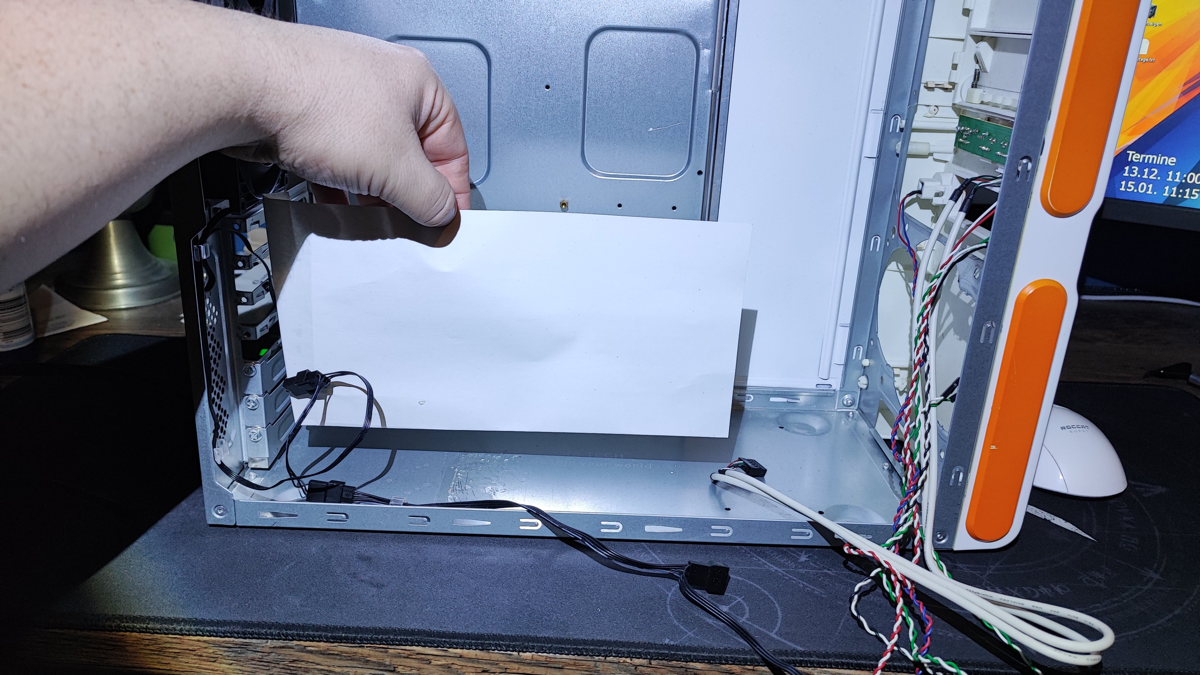

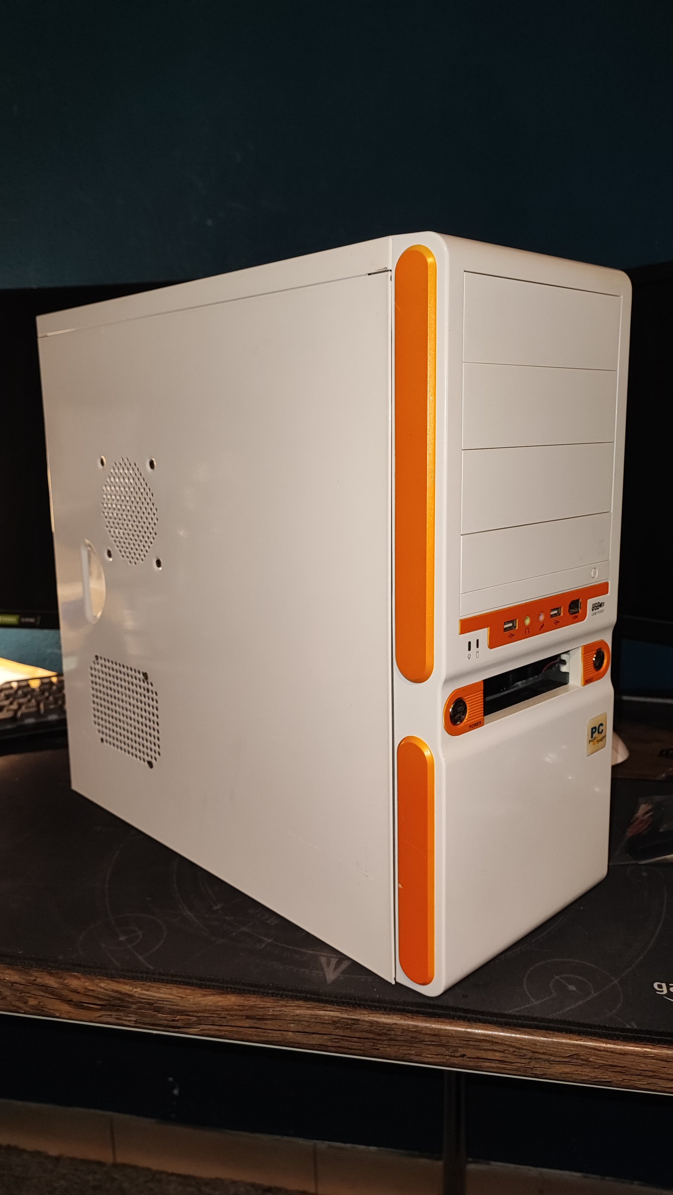

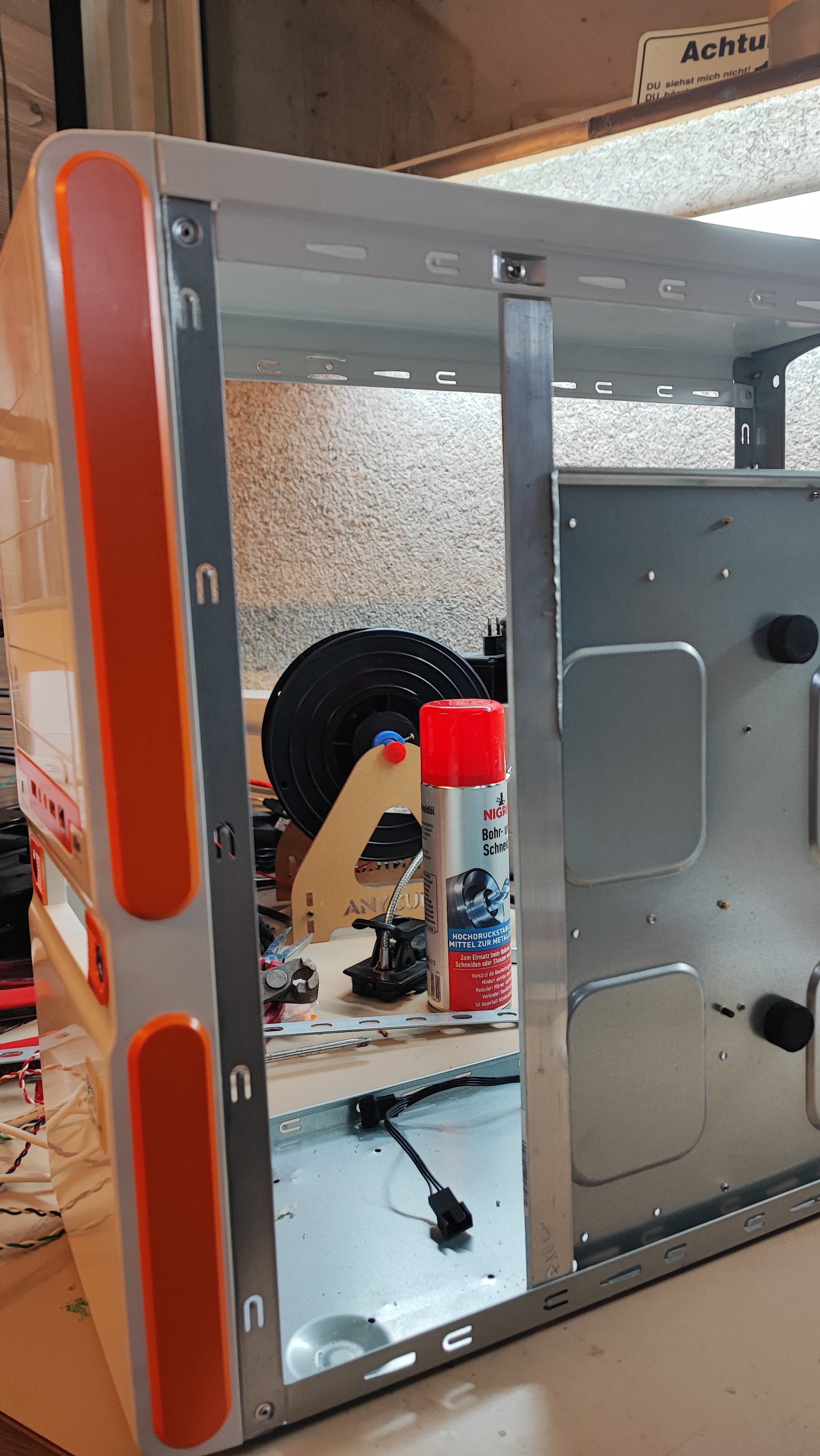

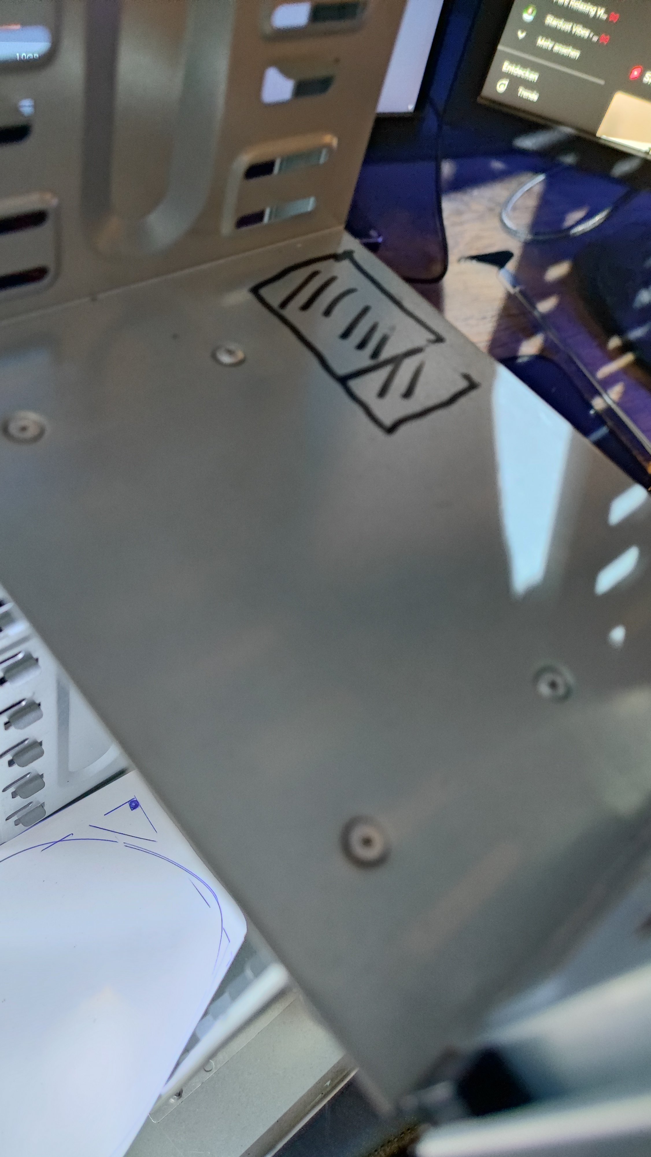

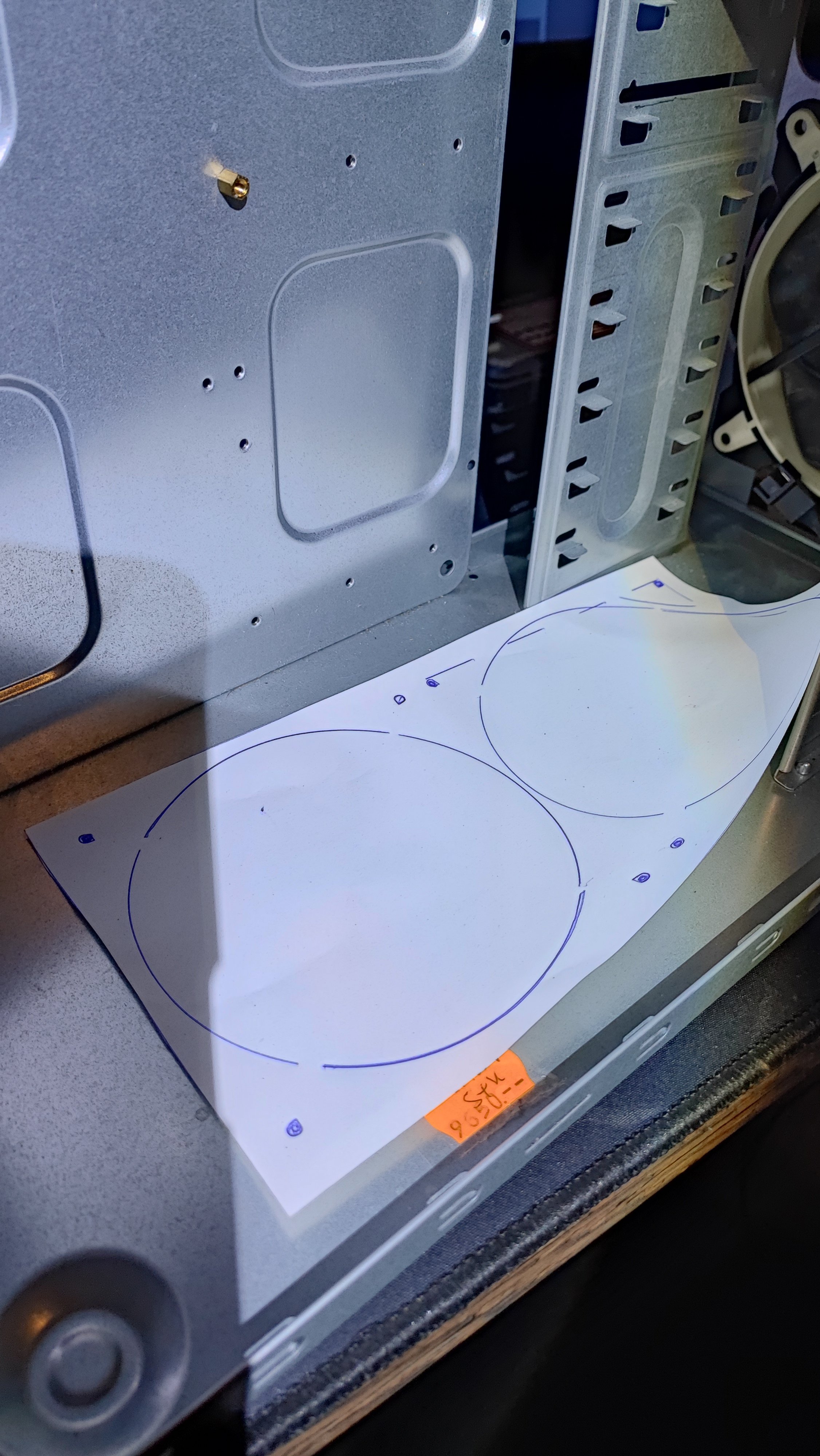

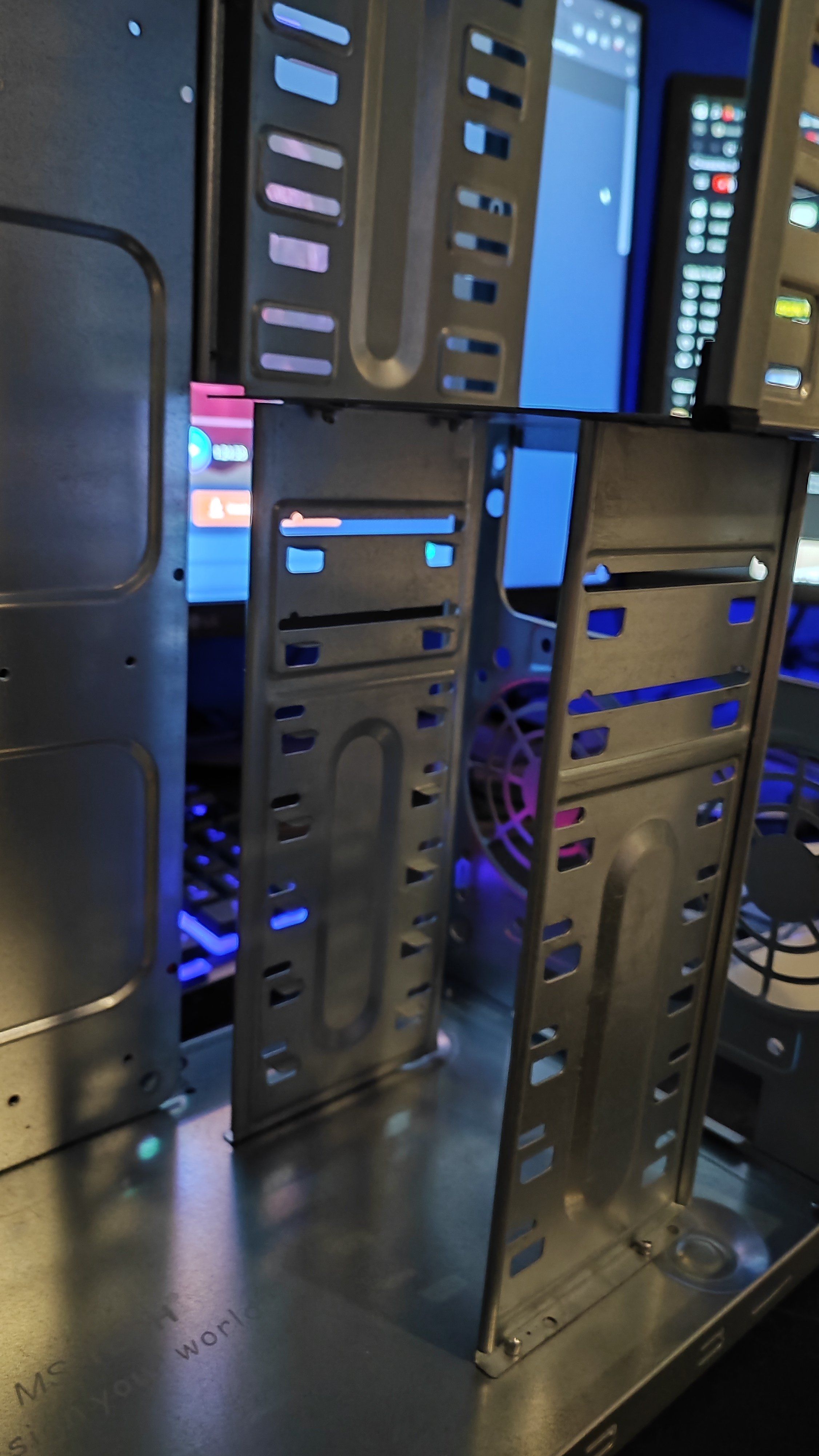

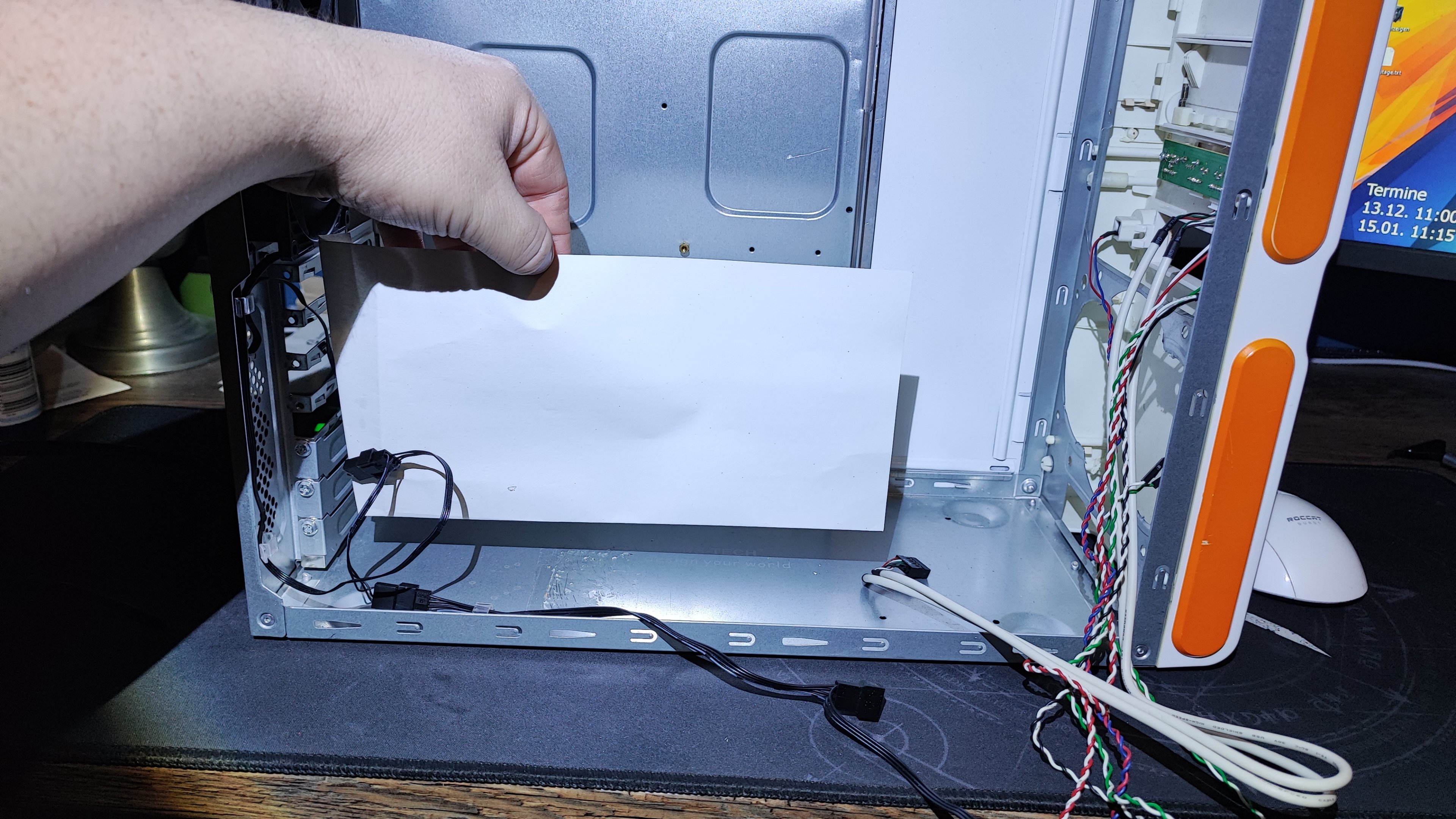

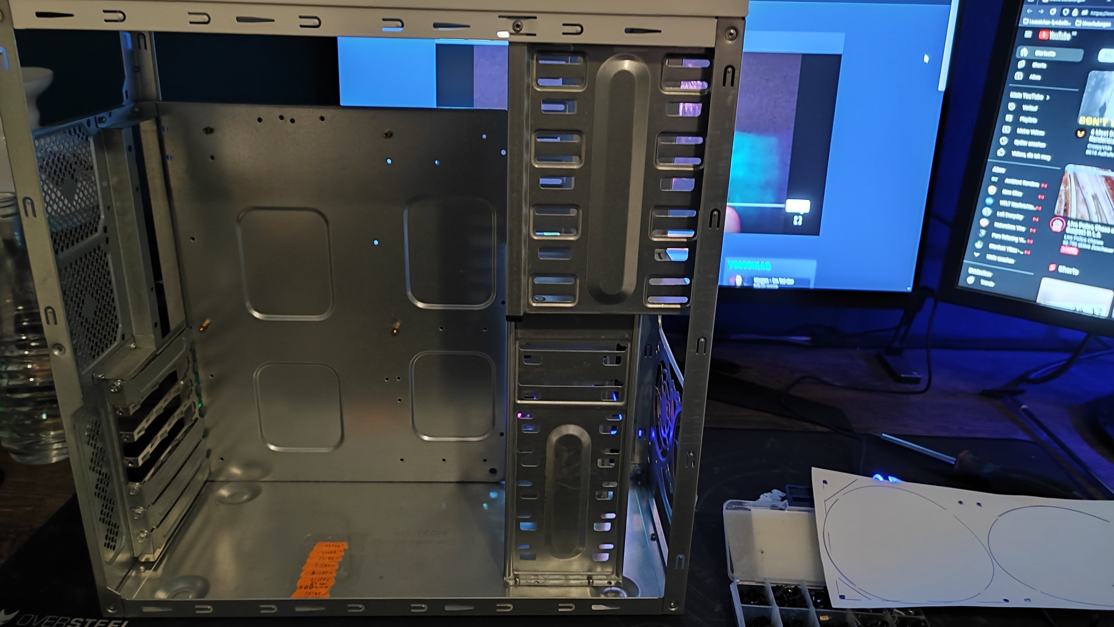

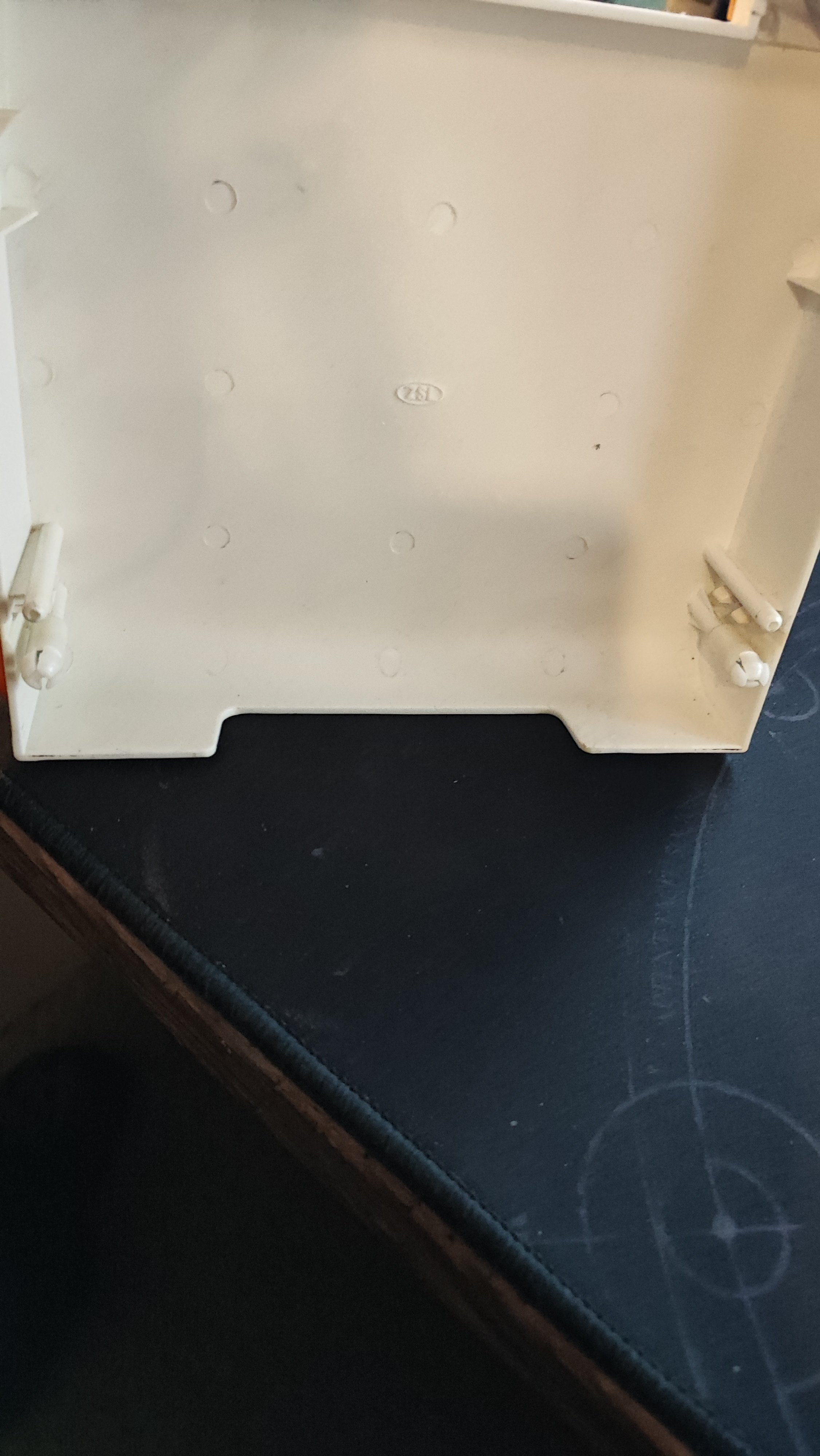

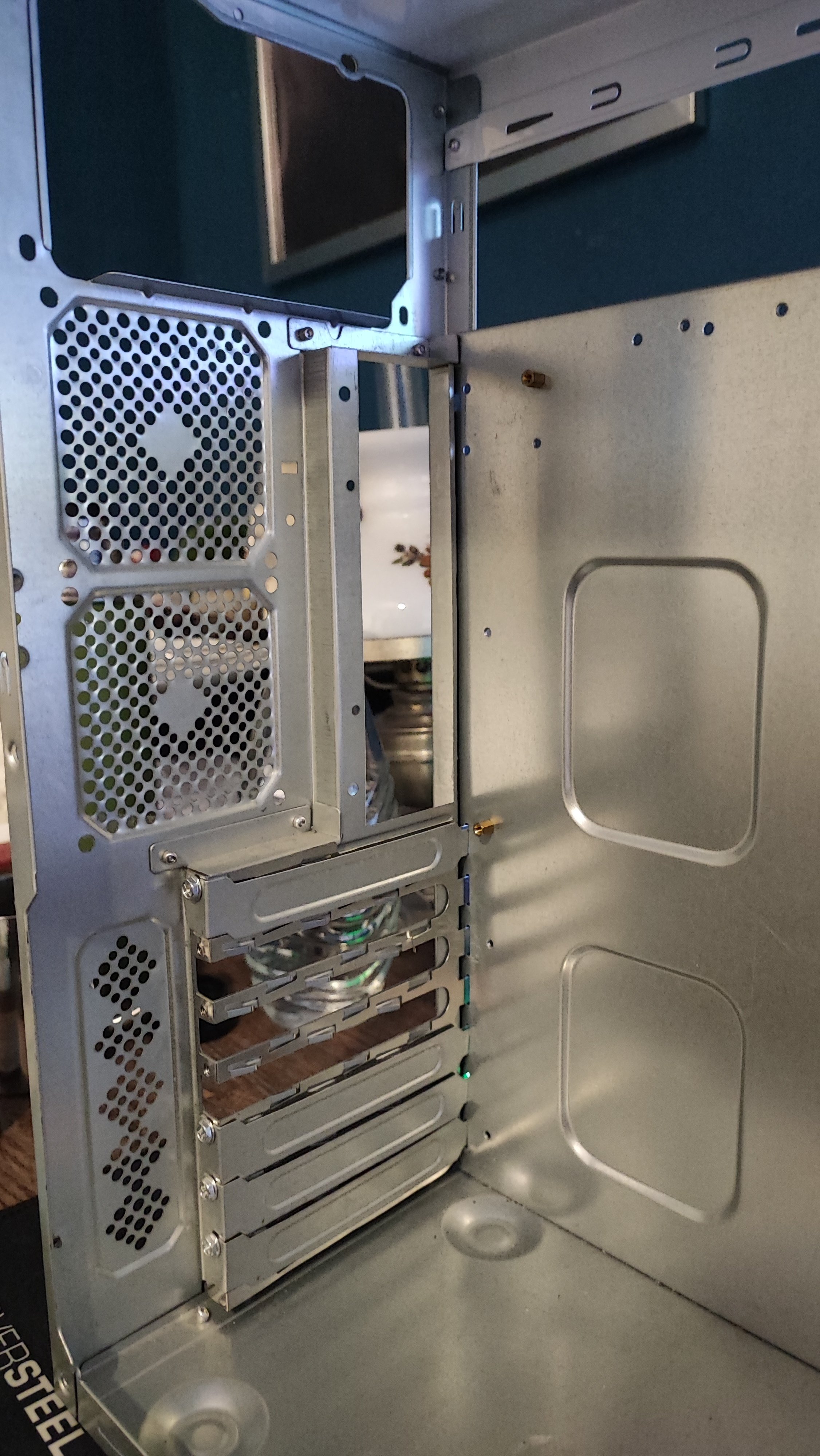

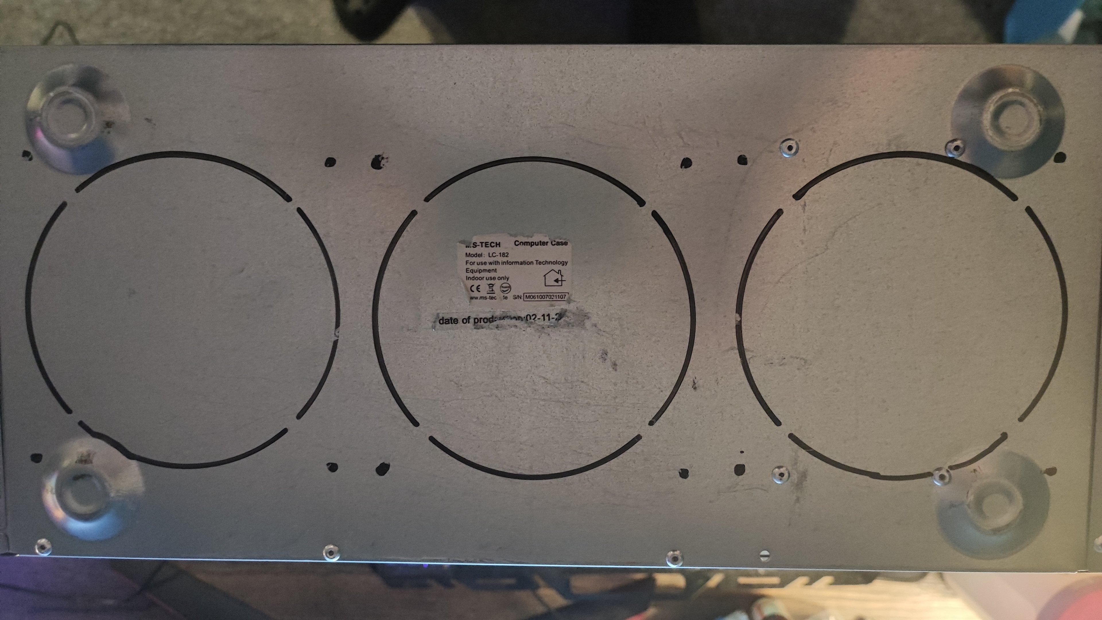

Hier erstmal ein paar Bilder zum nackten Gehäuse:

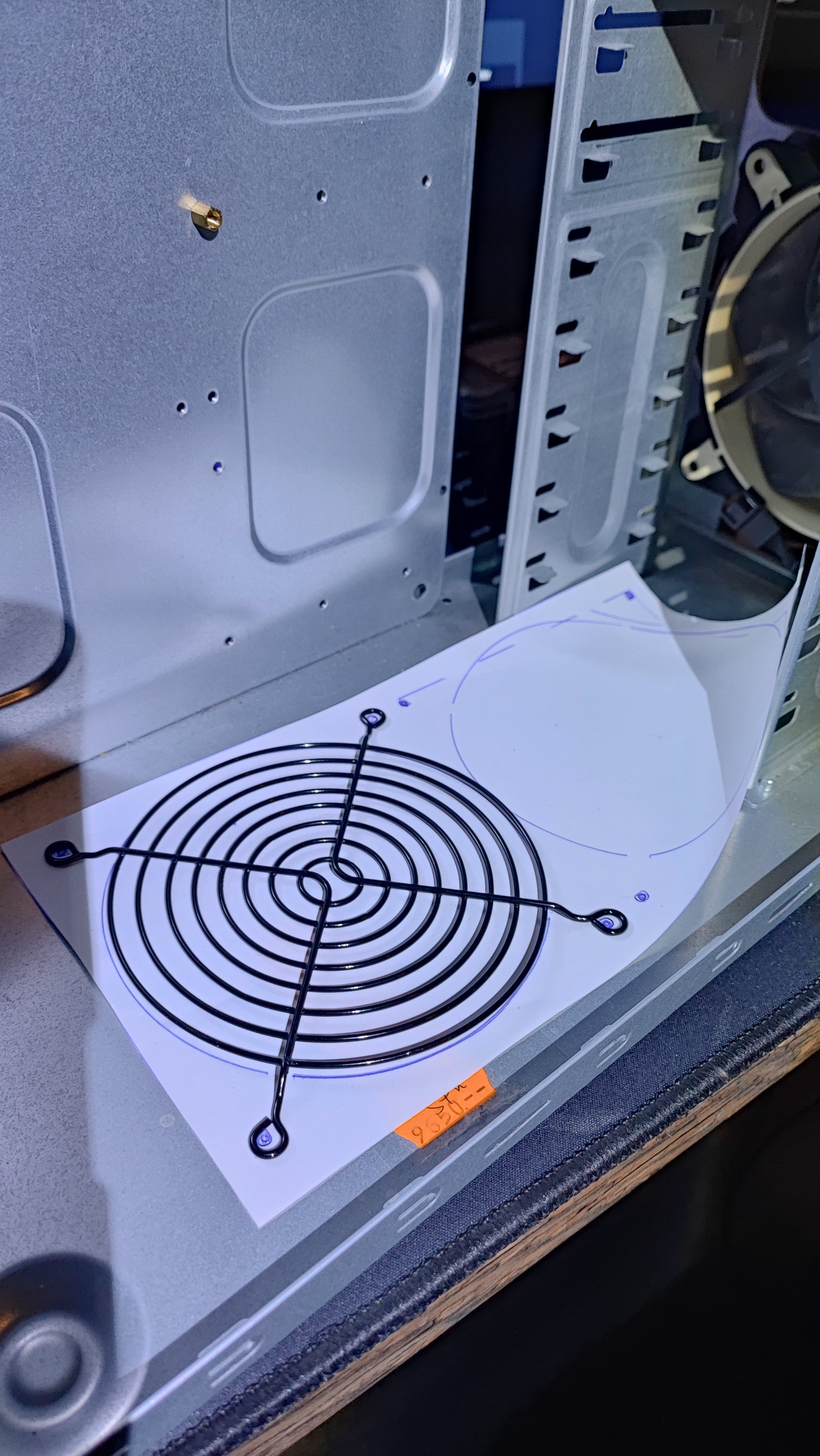

Auf dem letzten Bild sieht man schon eine Schablone die ich mir gemacht habe.
Erst wollte ich im Deckel eine AiO verbauen, aber selbst wenn ich ein SFX Netzteil verbaue, passt da nicht mal mehr eine 240er rein.
Dann habe ich gedacht ich verbaue die AiO im Boden, doch nach einigen Youtube Videos weiß ich nun, dass ich das lassen sollte.
Ich werde also auf einen Xilence M705D LuKü setzen, bei dem ich allerdings die Lüfter tauschen werde.

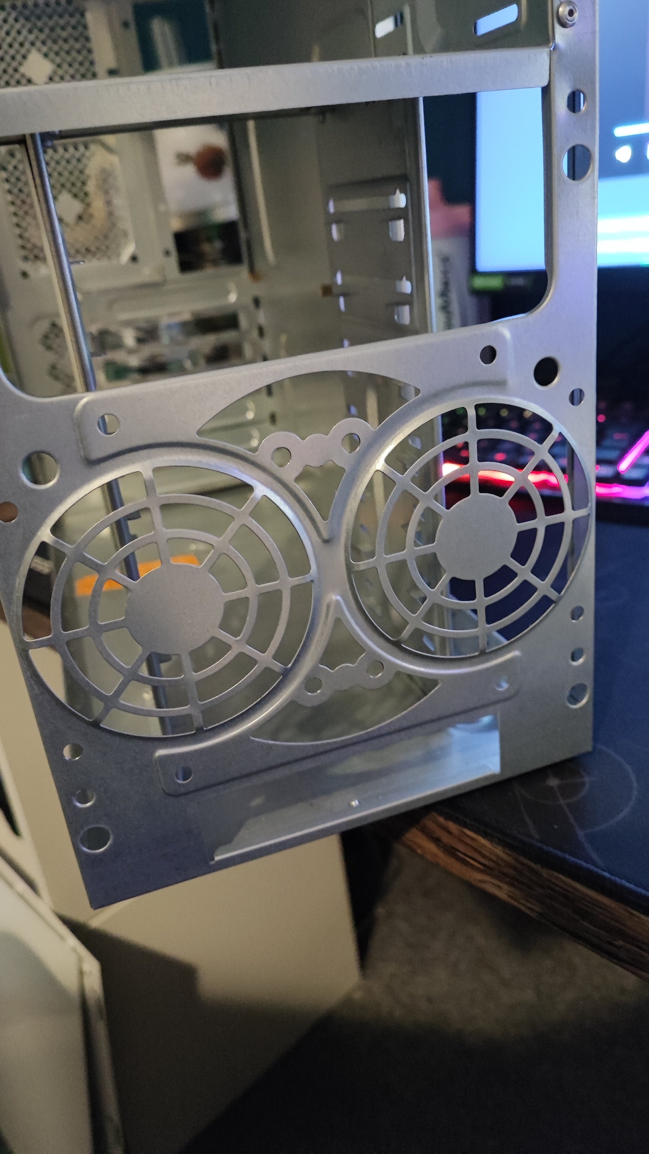

In die Front passen unten 2x 80 mm oder 1x 120 mm Lüfter.
Hinten gehen 2x 80 mm.

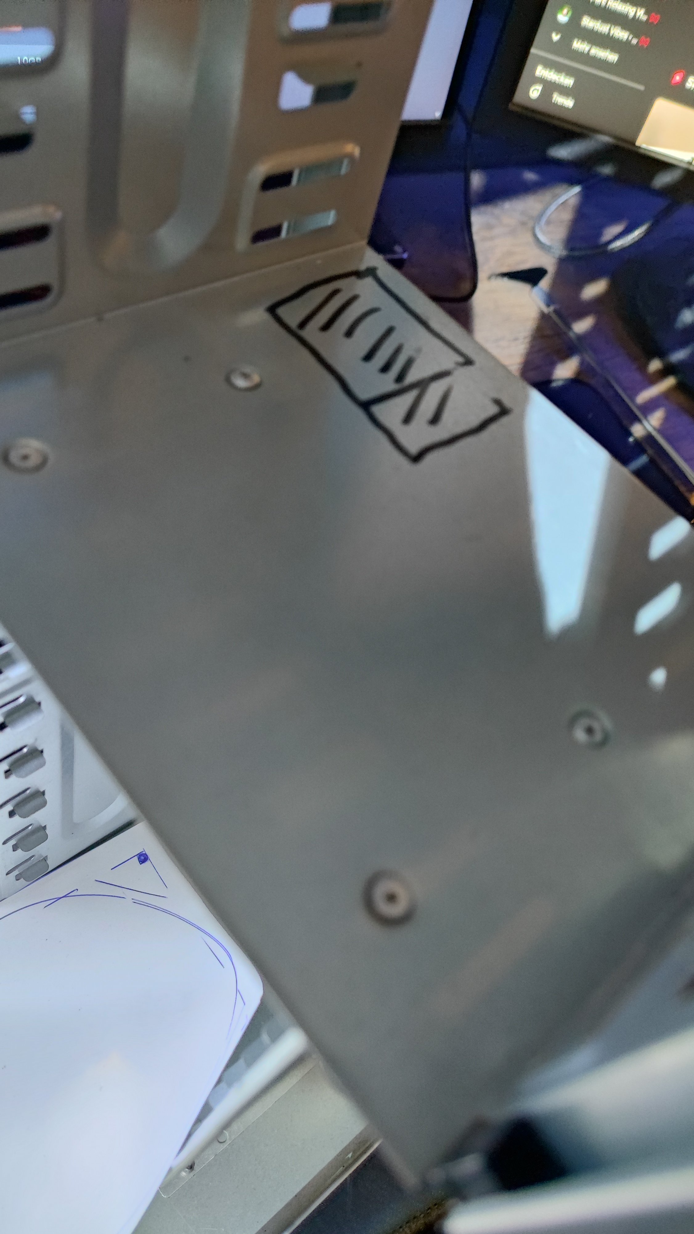

Zusätzlich wollte ich jetzt unten noch 2x 120 mm verbauen und dafür das Gehäuse aufschneiden.
Die Halterung für die 3,5 Zoll Schächte kommt auf der Seite zur Öffnung hin ein Stück weg, damit die beiden 120 mm Lüfter im Boden platz haben.
Einer der beiden Lüfter bläst dabei Frischluft auf die Grafikkarte, der andere an der Grafikkarte vorbei hoch zum CPU Kühler.
Außerdem wollte ich in der Metallplatte zwischen dem 5,25 und dem 3,5 Schacht ein Loch schneiden, um dort z.B. das Stromkabel von der Grafikkarte durchführen zu können.

Eigentlich ein sehr schickes Gehäuse, erinnert etwas an den BB-8 aus SW.
Viel Glück und gutes Gelingen!

Wenn die Optik erhalten bleiben soll, ist der intake am Boden deine beste Option.
Ich denke du solltest dann aber die Füße verlängern, damit von unten überhaupt genug Luft angesaugt werden kann.
Wenn es geht auch drei Lüfter in den Boden statt zweien.
Edit: Da musst du eventuell eh den Festplatten Einschub entfernen...ich hoffe das Gehäuse ist danach noch stabil genug.
Die Lüfter vorne scheinen mir sinnlos? Die sitzen direkt an einer geschlossenen Front und verwirbeln nur etwas Luft statt anzusaugen.
War vermutlich früher in Ordnung für die HDD Kühlung aber es hilft dir wenig bis gar nichts bei CPU und GPU.
Also ich würde es mit drei 120ern im Boden und zwei 80ern hinten versuchen....plus Aufbocken um Luft von unten ansaugen zu können.
Löcher im Deckel werden unschön aussehen... Löcher vorne auch...die Seiteneinlässe würde ich ignorieren oder gar von innen zukleben.
Einen Tower Luftkühler der die Luft nach hinten pustet erscheint mir auch deutlich sinnvoller als eine AiO.

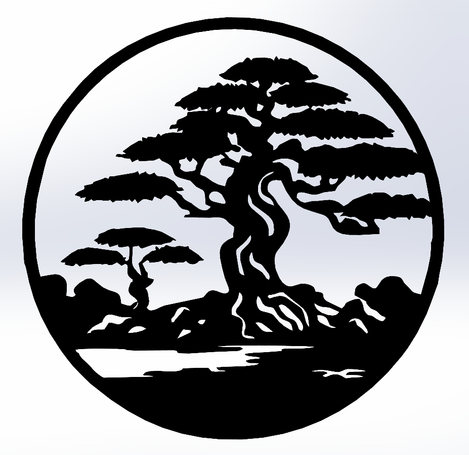

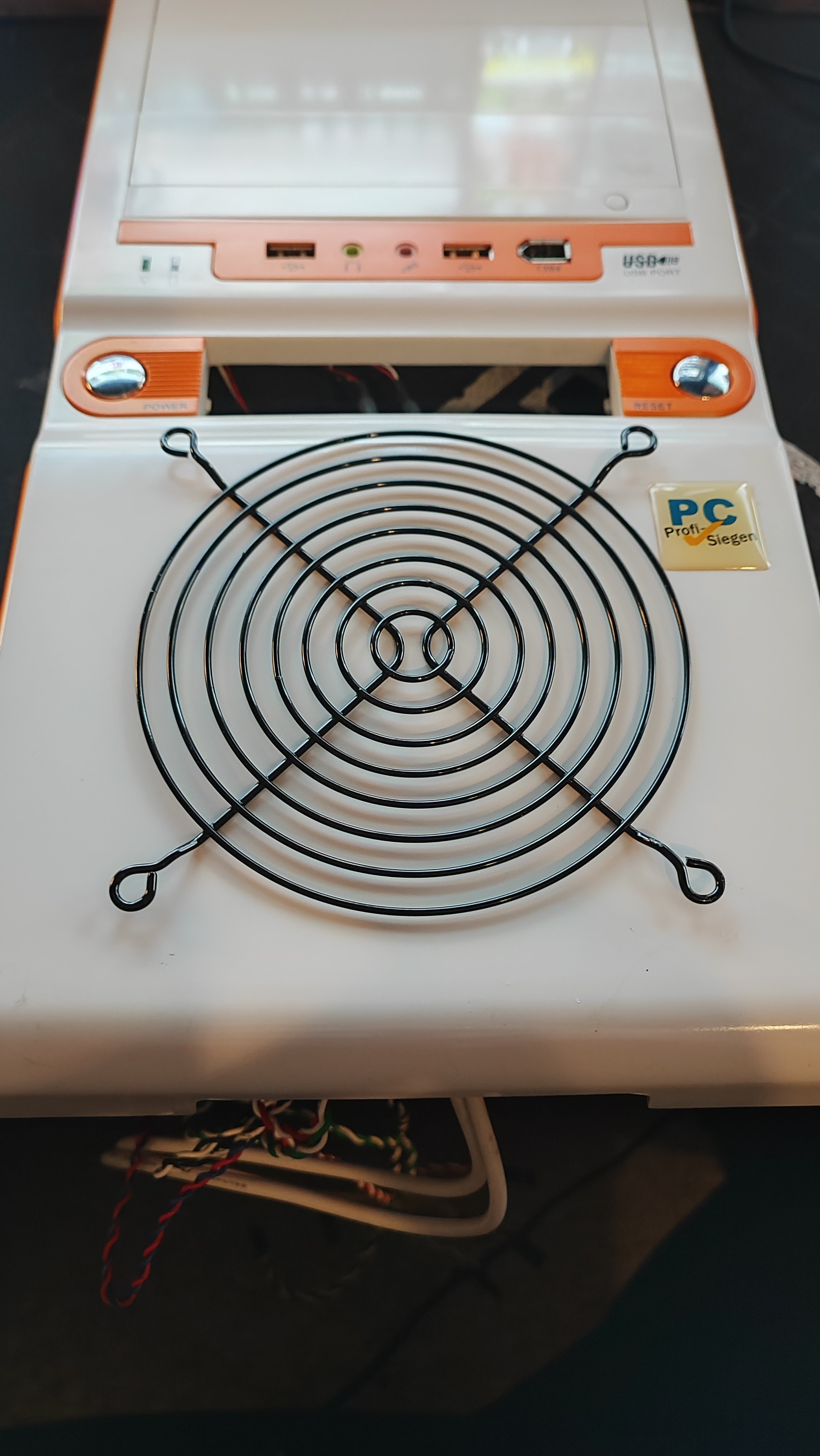

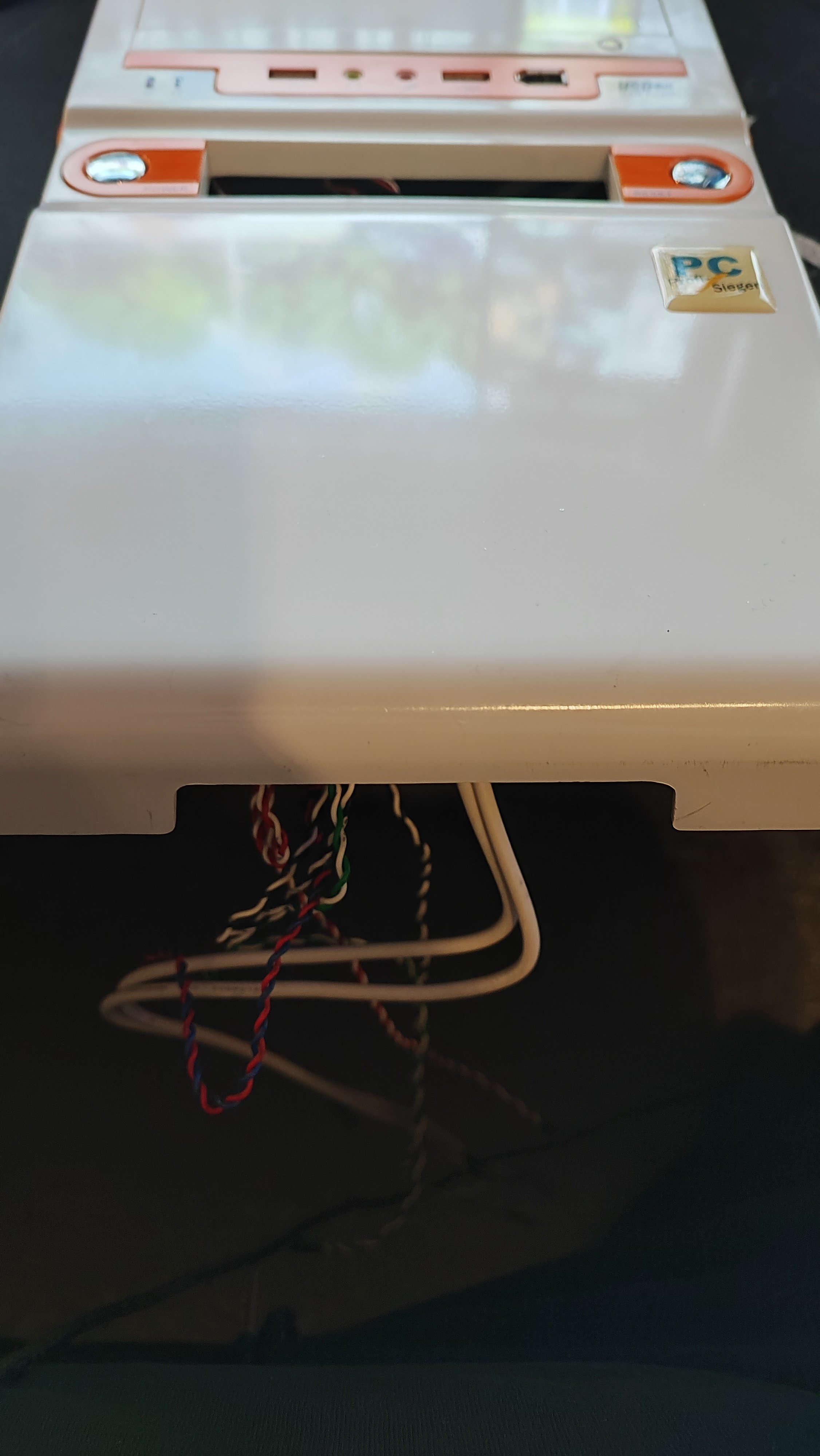

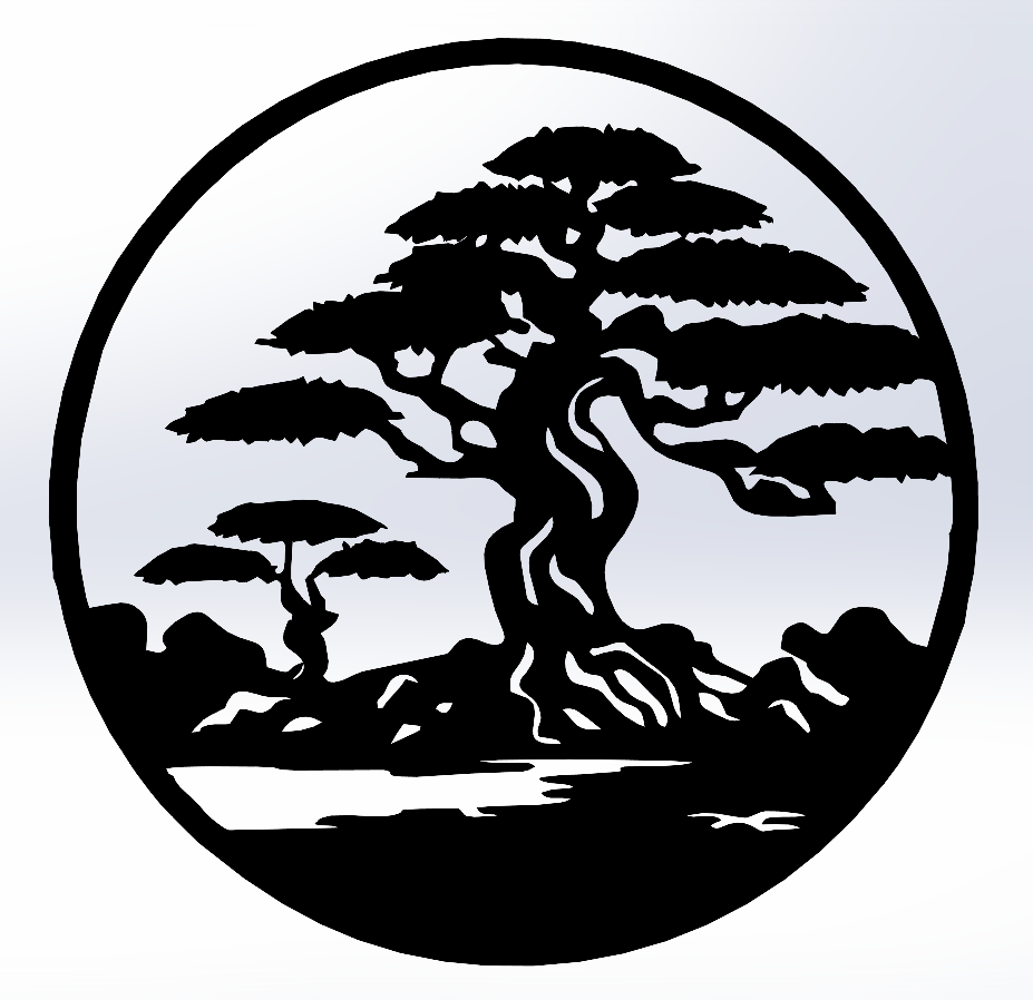

Für die Front hatte ich mir überlegt mit meinem 3D Drucker ein Lüftergitter in Form eines Bonsai Baums auszudrucken, da ich einen ryZEN verbaut habe und das Wort ja aus dem buddistischen kommt.
Ich würde quasi den Bonsai vom Bild in Weiss ausdrucken und dort anbringen, wo der Lüfter hinter der Front sitzt.
Wenn ich einen Slim Lüfter verwende, kann dieser sogar direkt hinter die Front montiert werden und nicht am Blechrahmen.
Dafür könnte ich einen ARGB Lüfter nehmen und diesen dann in Orange leuchten lassen.
Selbst wenn das Kühltechnisch nichts bringt, kann ich mir vorstellen, dass es optisch gut aussieht.

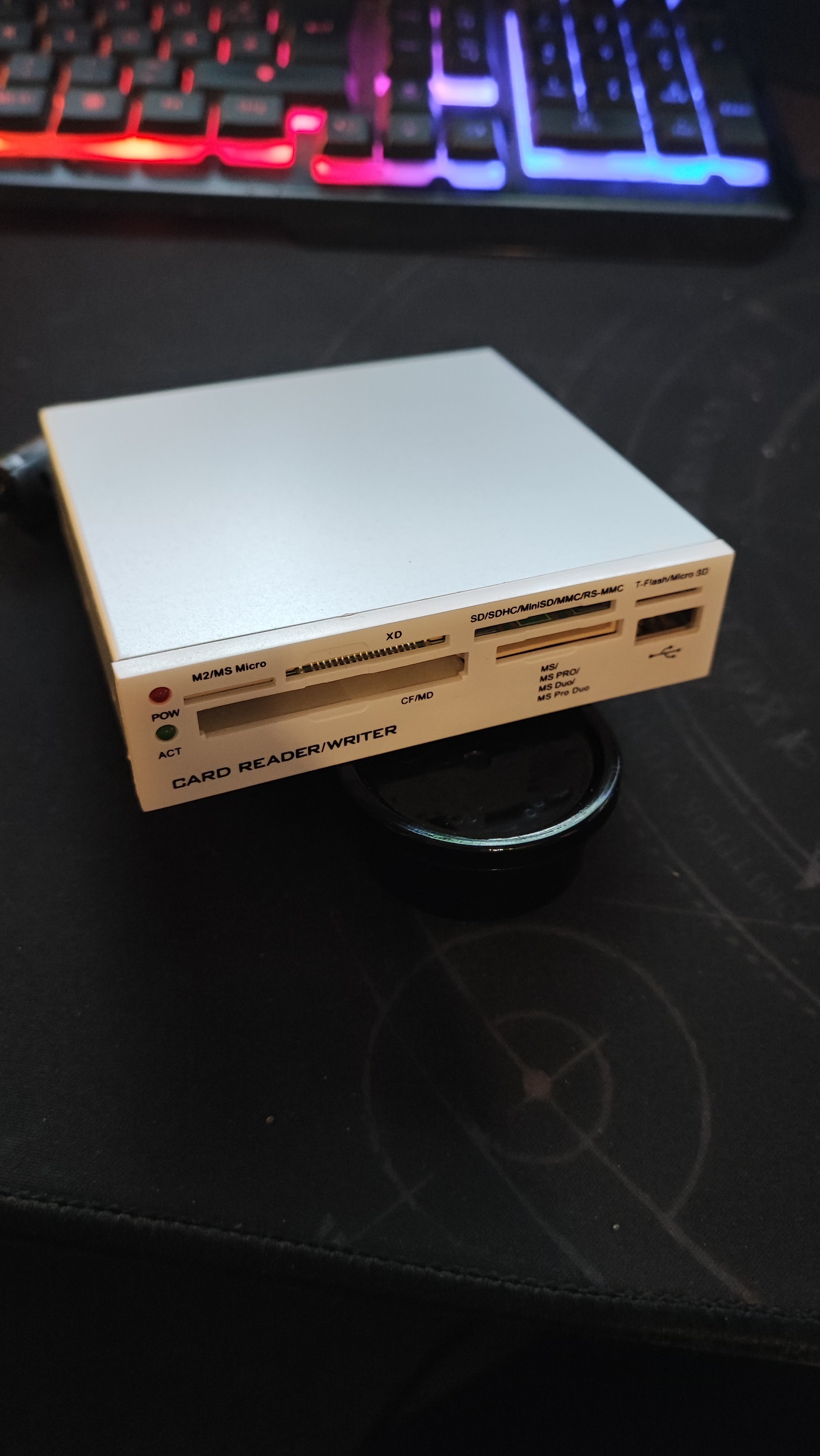

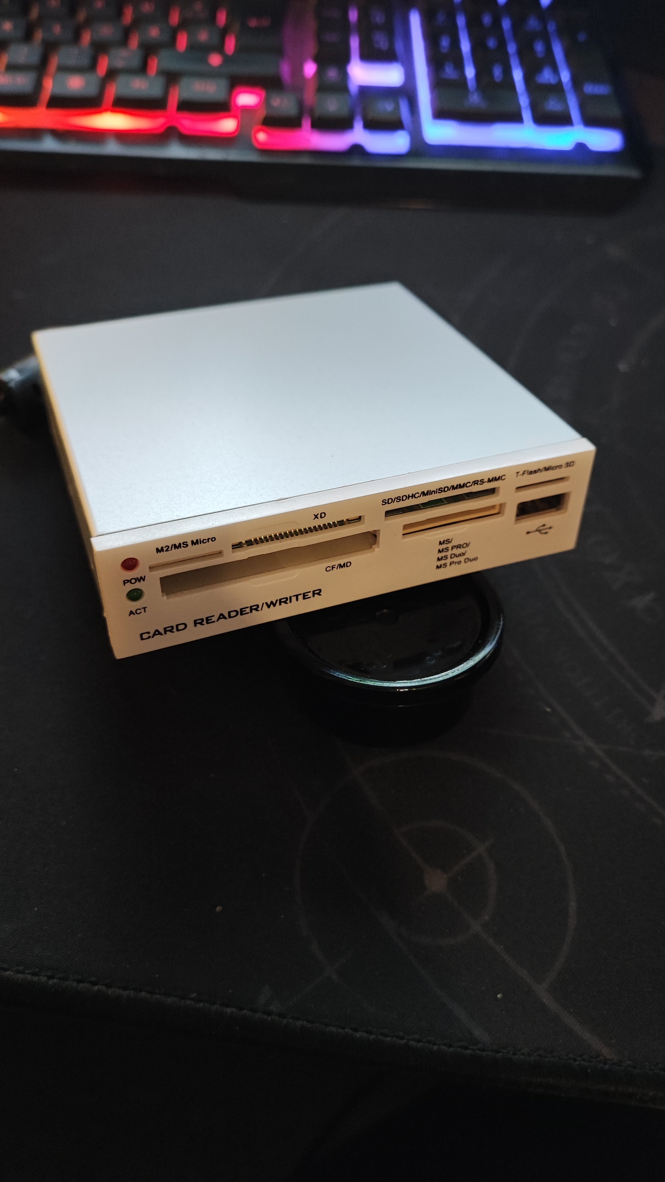

Für den 3,5 Slot habe ich keine Blende, weswegen ich mir da ein Kartenlesegerät in Weiß besorgt habe, welches farblich auch super passt. :)

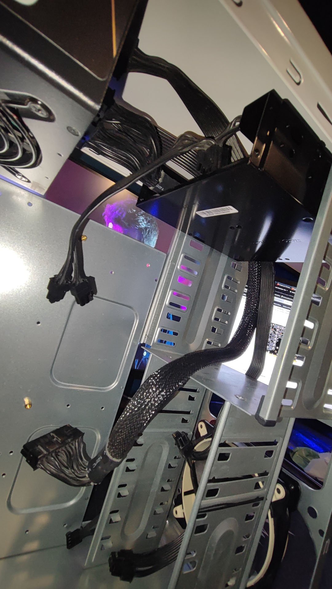

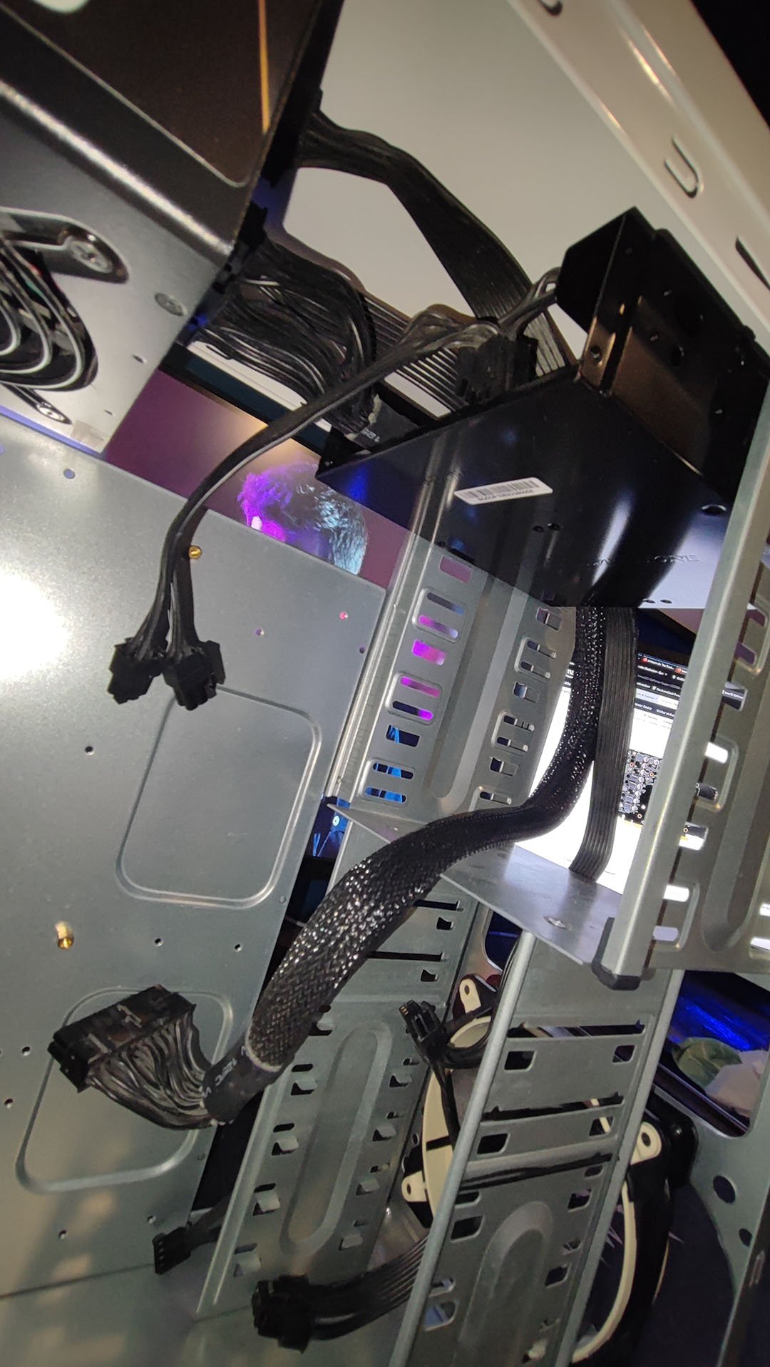

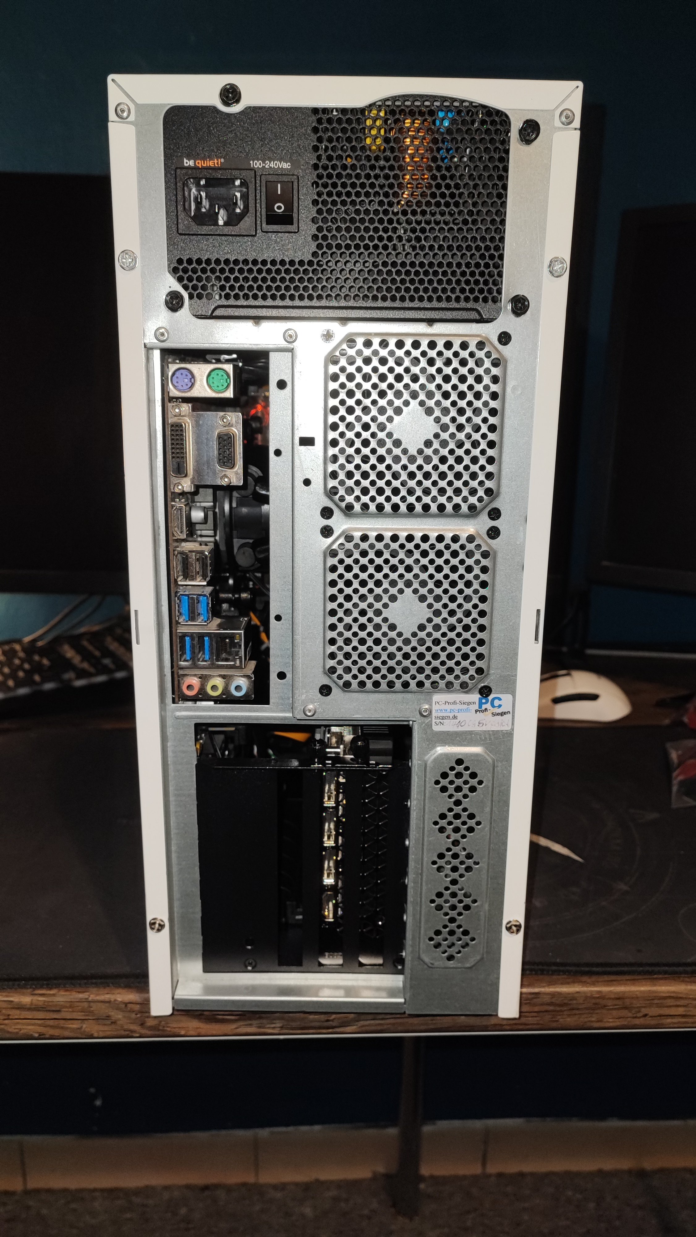

Heute habe ich Probeweise das Netzteil eingebaut, um zu schauen, ob das mit dem 5,25 Einbaurahmen als Kabelhalter funktioniert und bin soweit auch recht zufrieden damit.
Vorteil dadurch ist, dass die Kabel nicht offen ins Gehäuse hängen und dadurch den Airflow behindern.

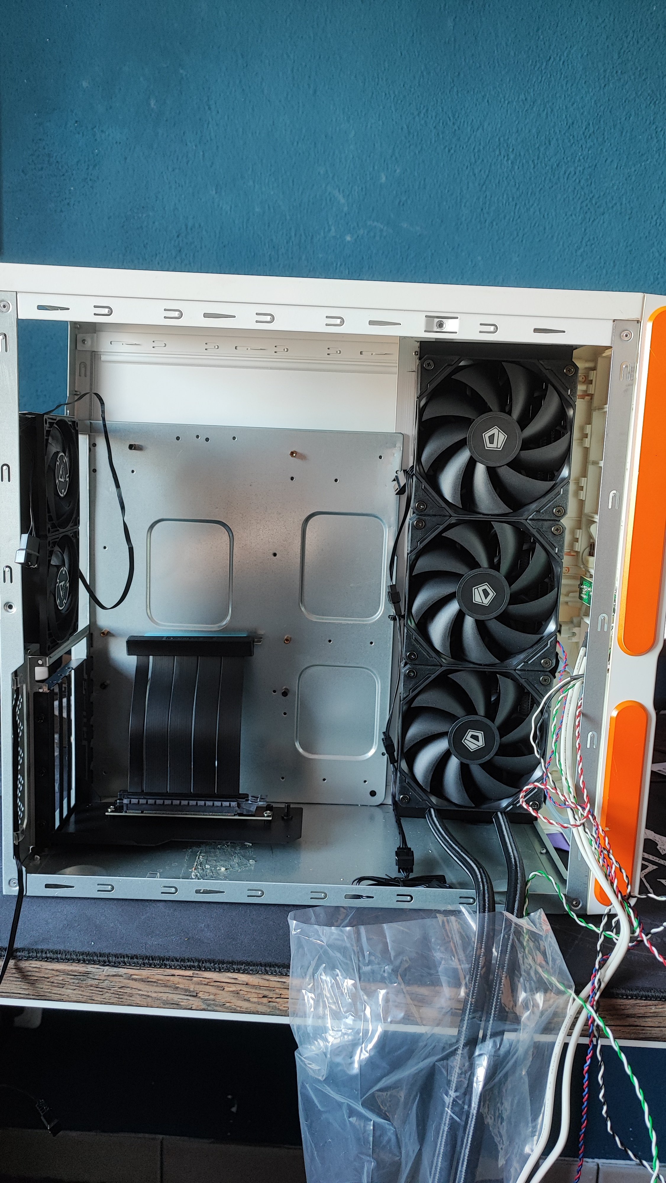

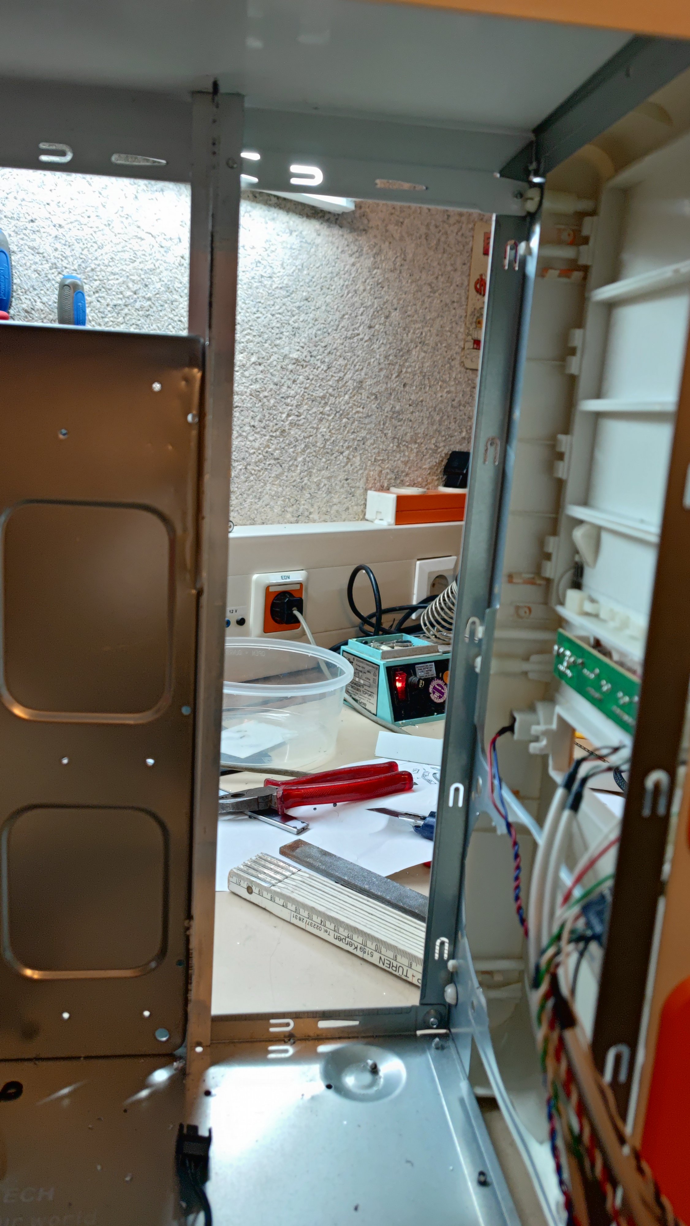

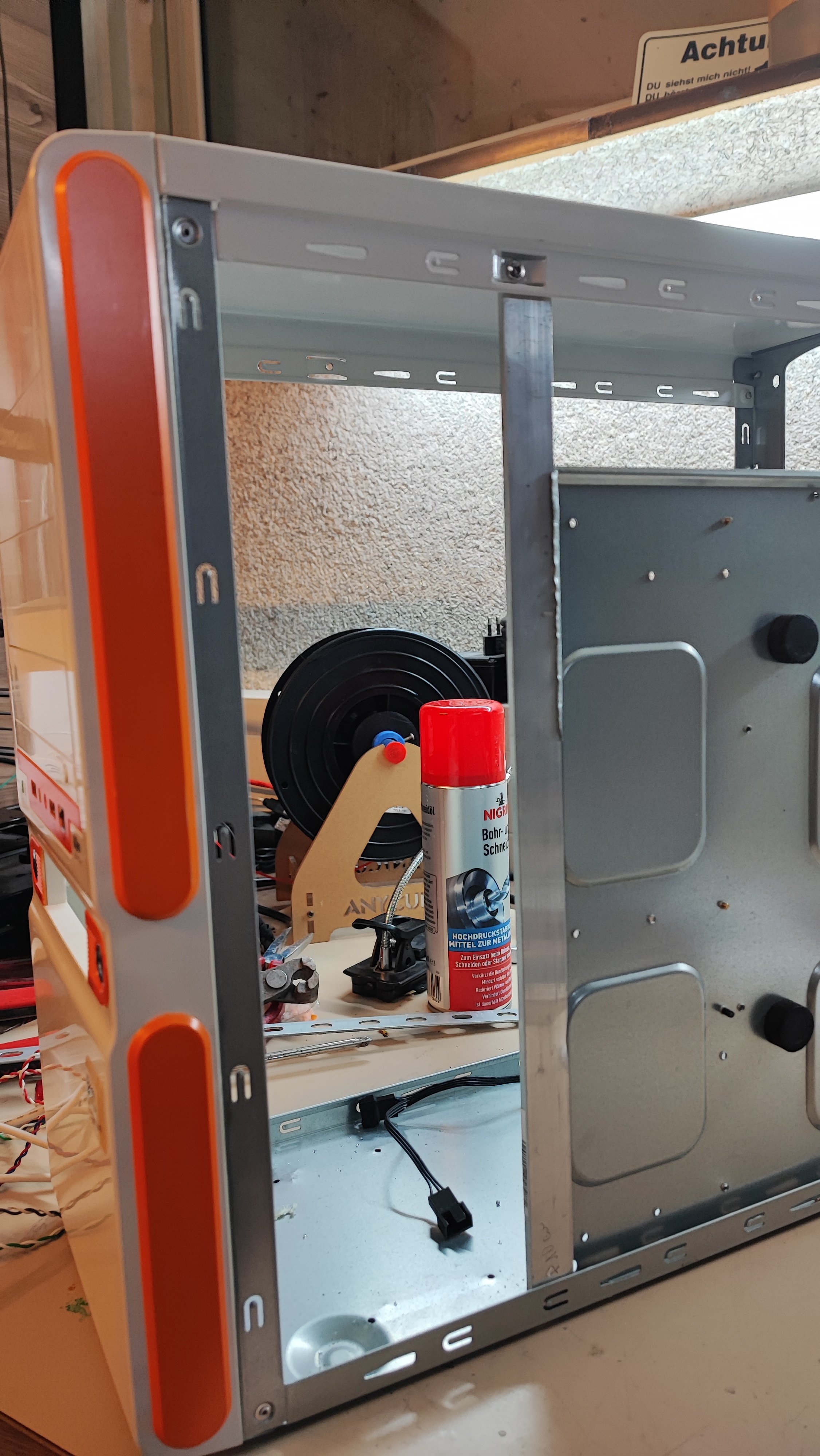

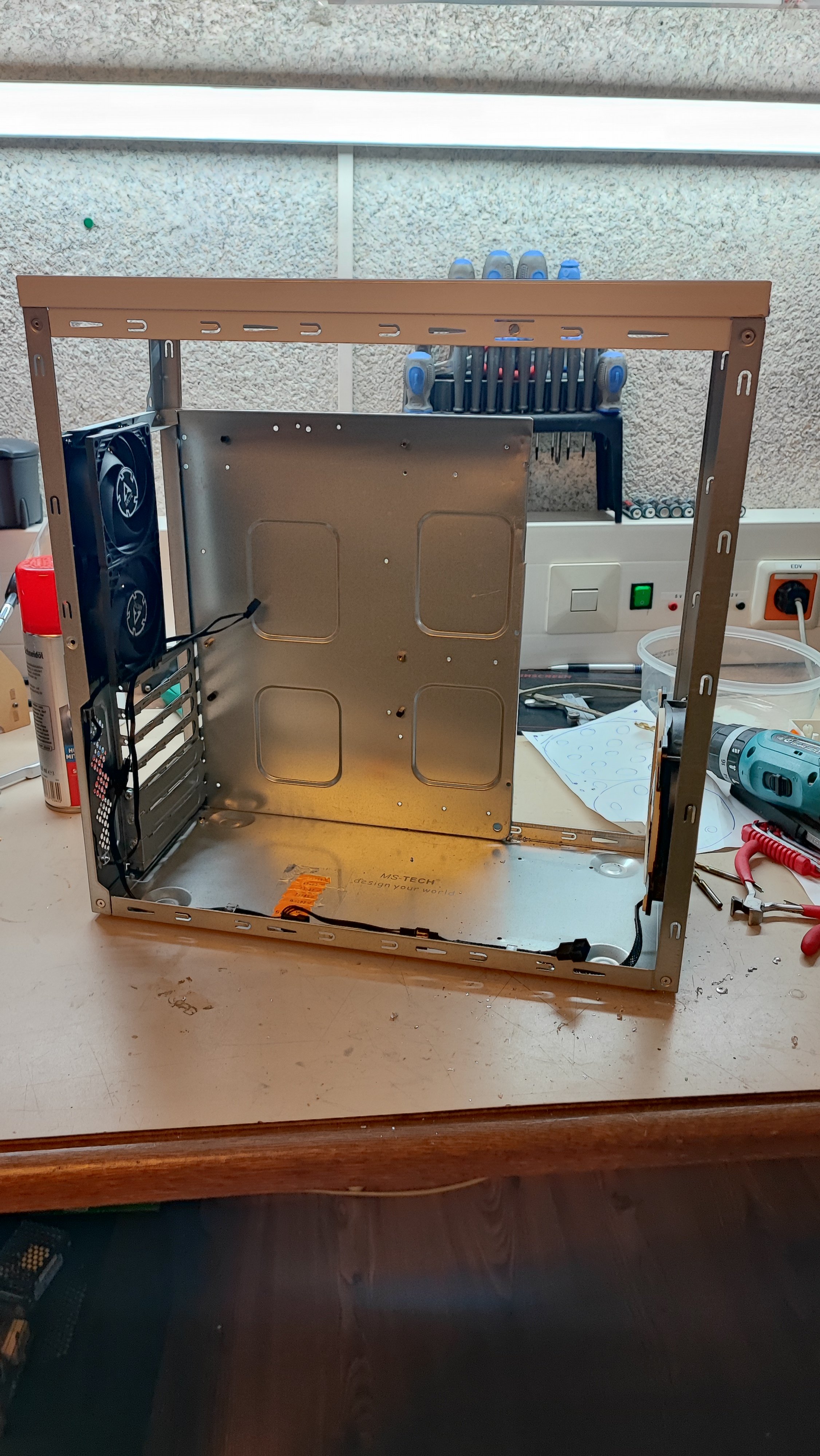

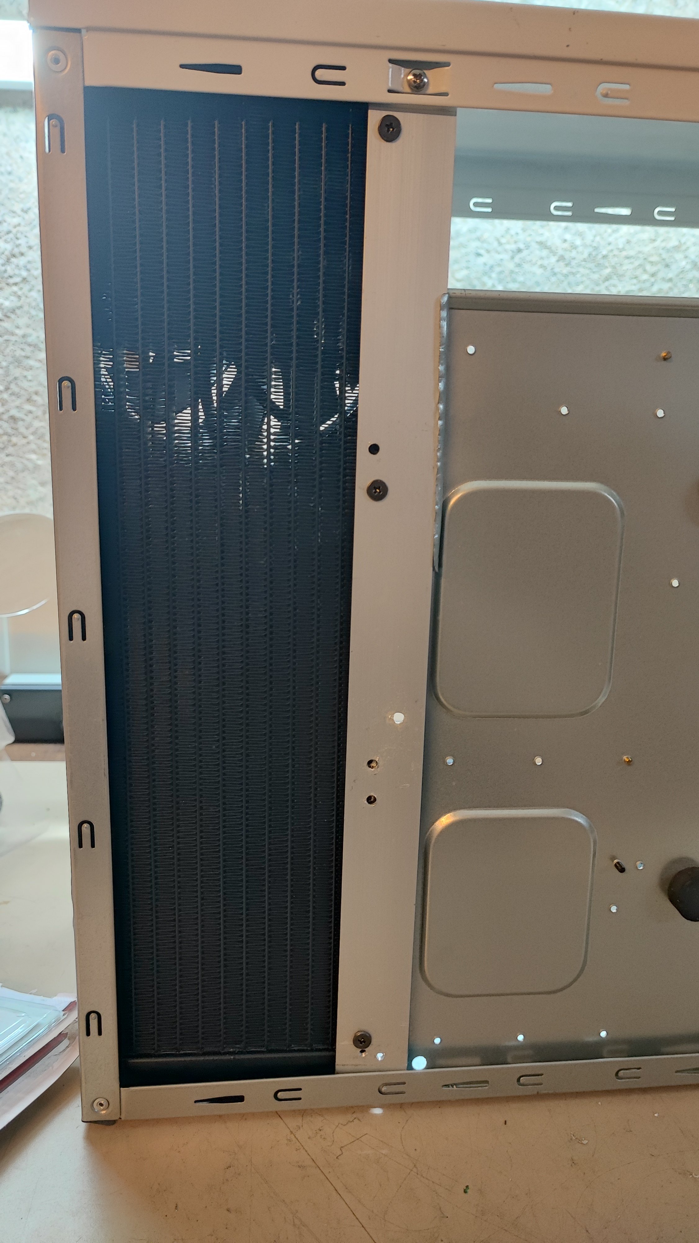

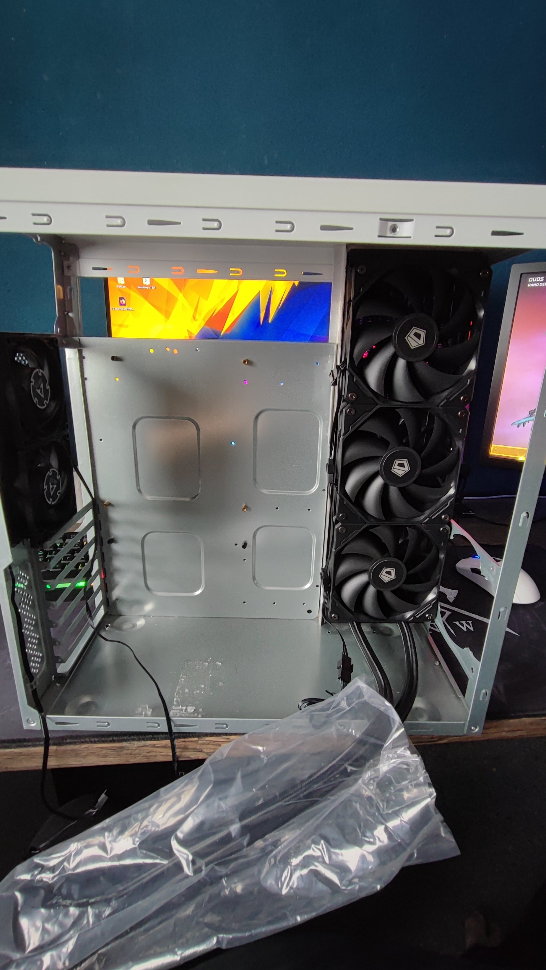

Heute Habe ich das Gehäuse erstmal komplett leergeräumt.
Damit das Mainboard Tray etwas mehr Stabilität hat, habe ich ein Aluprofil hinter dem Mainboard Tray befestigt.
Diese zusätzliche Halterung dient gleichzeitig auch als Rahmen für eine 360er AiO, welche dort nun exakt hinein passt.
An der Gehäuse Rückwand werde ich dann dementsprechend mit einem Stufenbohrer ein Lochmuster einfügen, damit die Lüfter die warme Luft nach draußen befördern können.
Durch die Idee mit der AiO entsteht aber das Problem, dass die Grafikkarte nicht mehr horizontal eingebaut werden kann, weswegen ich mir eine universelle vertikale Grafikkartenhalterung besorgt habe, um die Grafikkarte vertikal einbauen zu können.
Hinter die Grafikkarte kommen dann noch zwei 2,5 Zoll Einbaurahmen unter das mATX Mainboard, damit ich dort meine beiden SATA SSDs verbauen kann.
Da die AiO die Möglichkeit vorne einen Lüfter einzubauen blockiert, werde ich unter der vertikal montierten Grafikkarte einen 120mm Lüfter positionieren, welcher von unten Luft ins Gehäuse zieht.
Die Idee ist, dass die beiden hinteren Lüfter, der Lüfter an der Gehäusewand und der vordere untere Lüfter alles Intake sein werden und die 3x 120mm Lüfter der AiO werden Outtake.
Im Moment warte ich auf die vertikale Grafikkartenhalterung und die 360er AiO.
Wenn die Teile angekommen sind, geht es weiter. :)
Reaktionen: Baal Netbeck

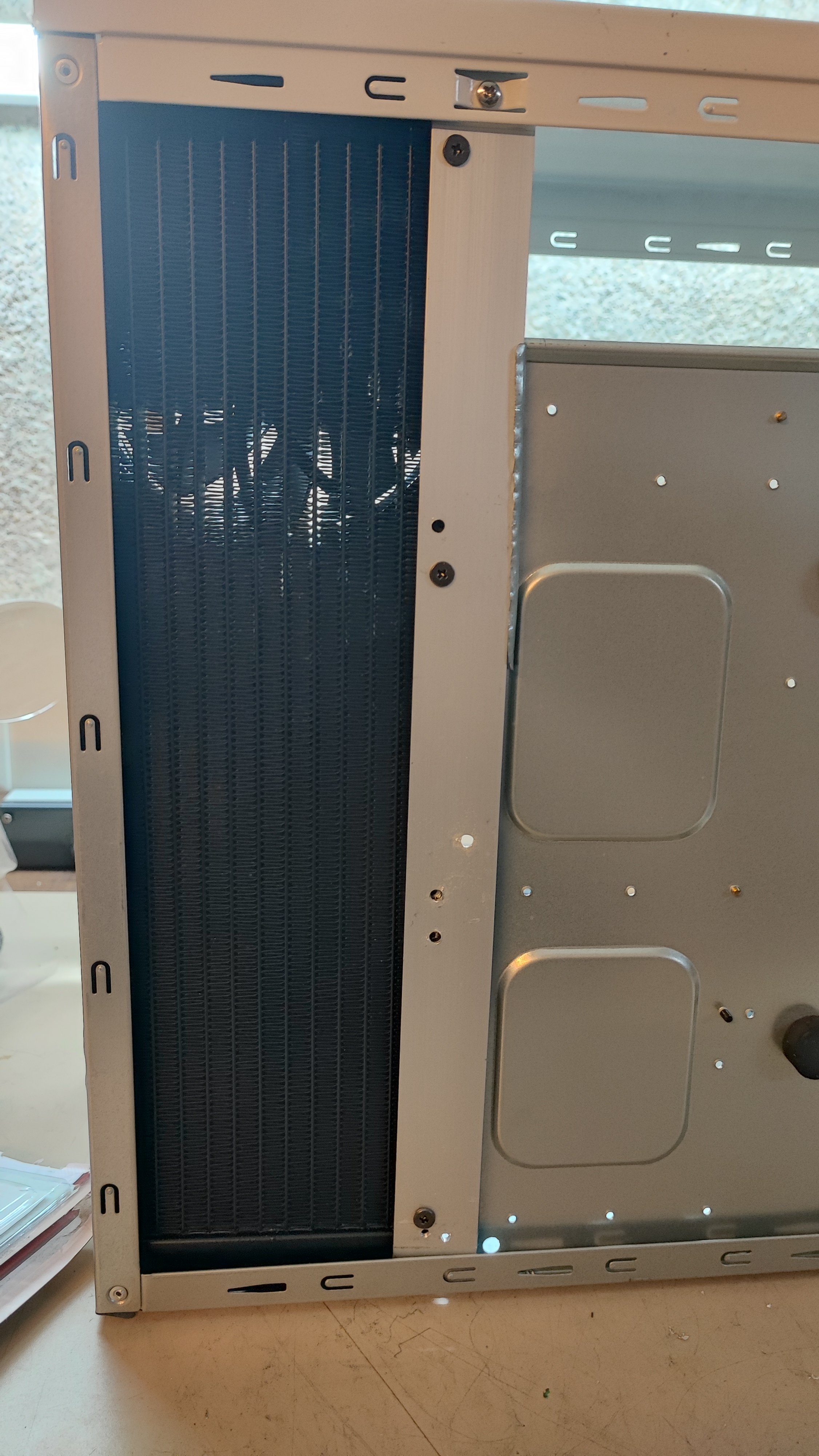

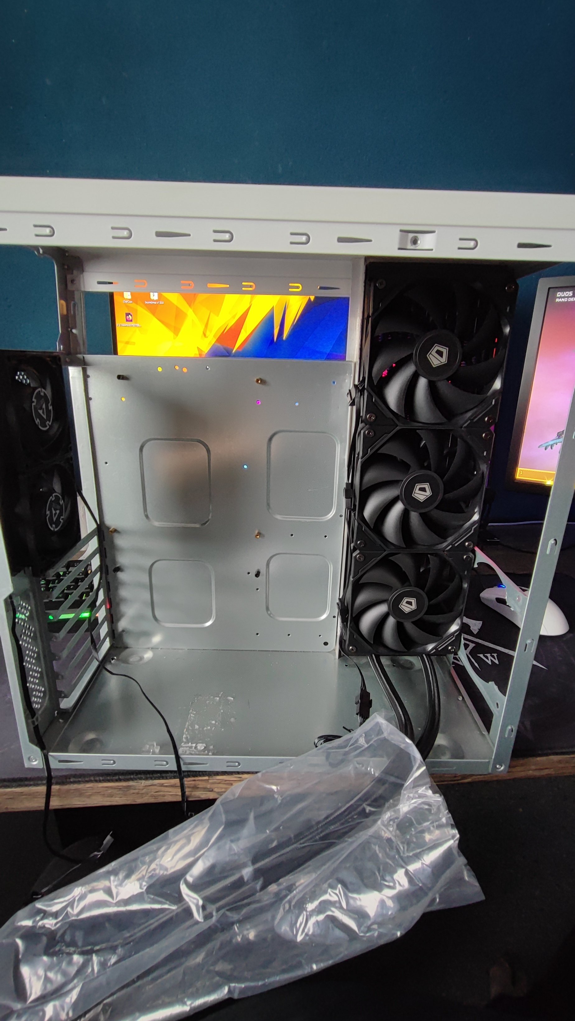

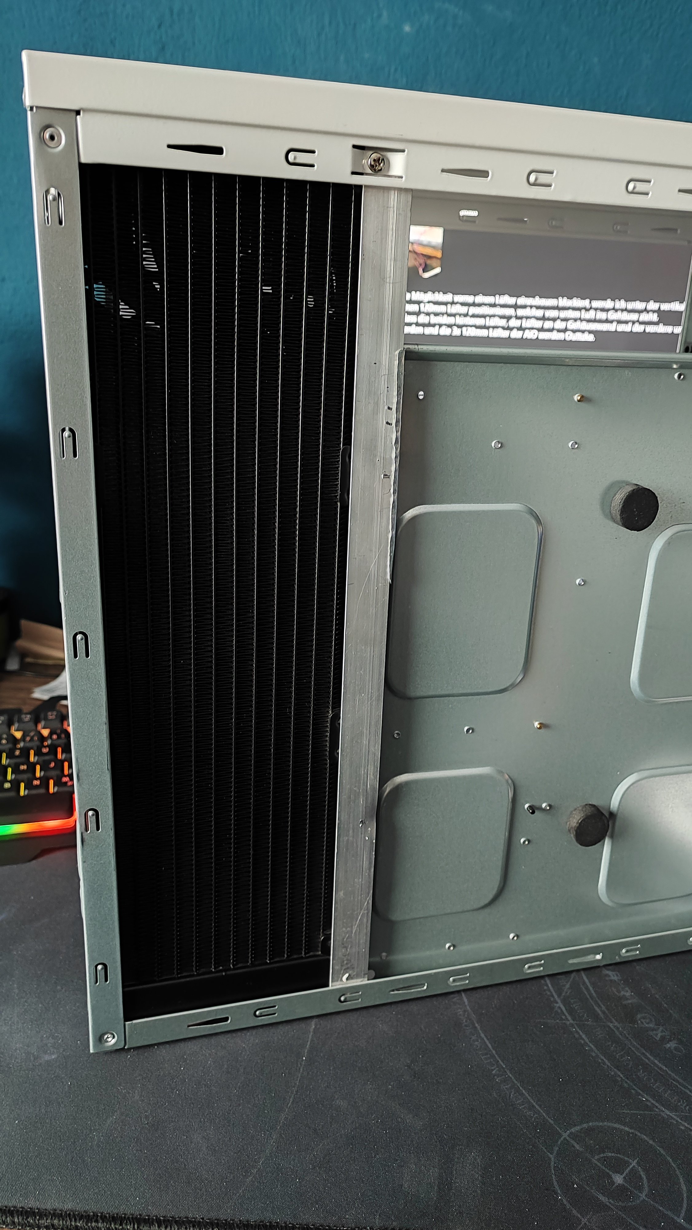

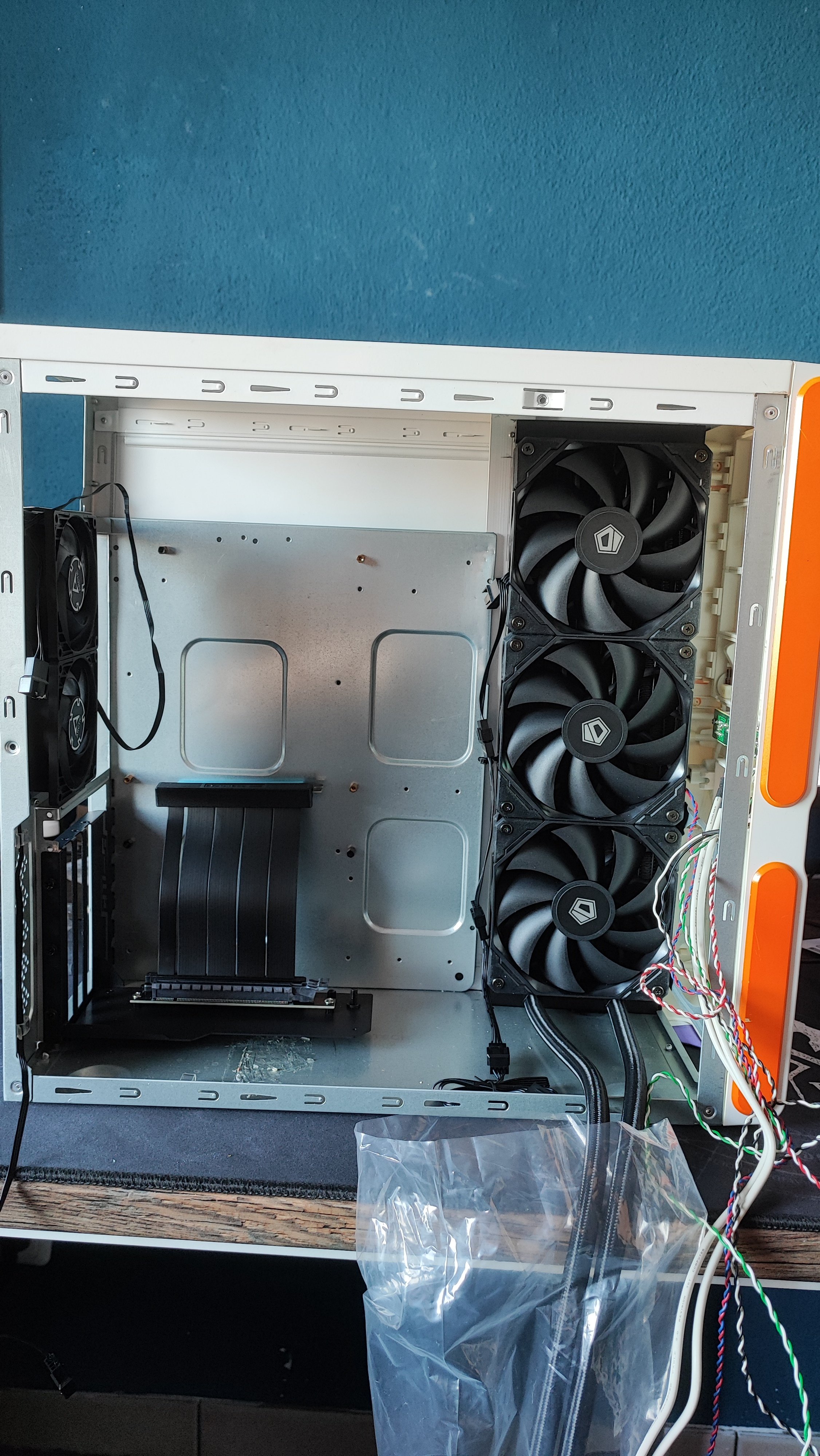

Heute ist die AiO angekommen und passt fast schon wie angegossen. :D
Das Aluprofil muss nur etwas breiter sein, damit ich dort Löcher zum verschrauben rein machen kann.
Also heute nochmal zum Obi und ein anderes Aluprofil besorgen. :)
Ich glaube dann nehme ich auch direkt Schmirgelpapier, Grundierung und Schwarz Matte Farbe mit, da ich das Gehäuse von innen gerne schwarz lackieren würde. :)

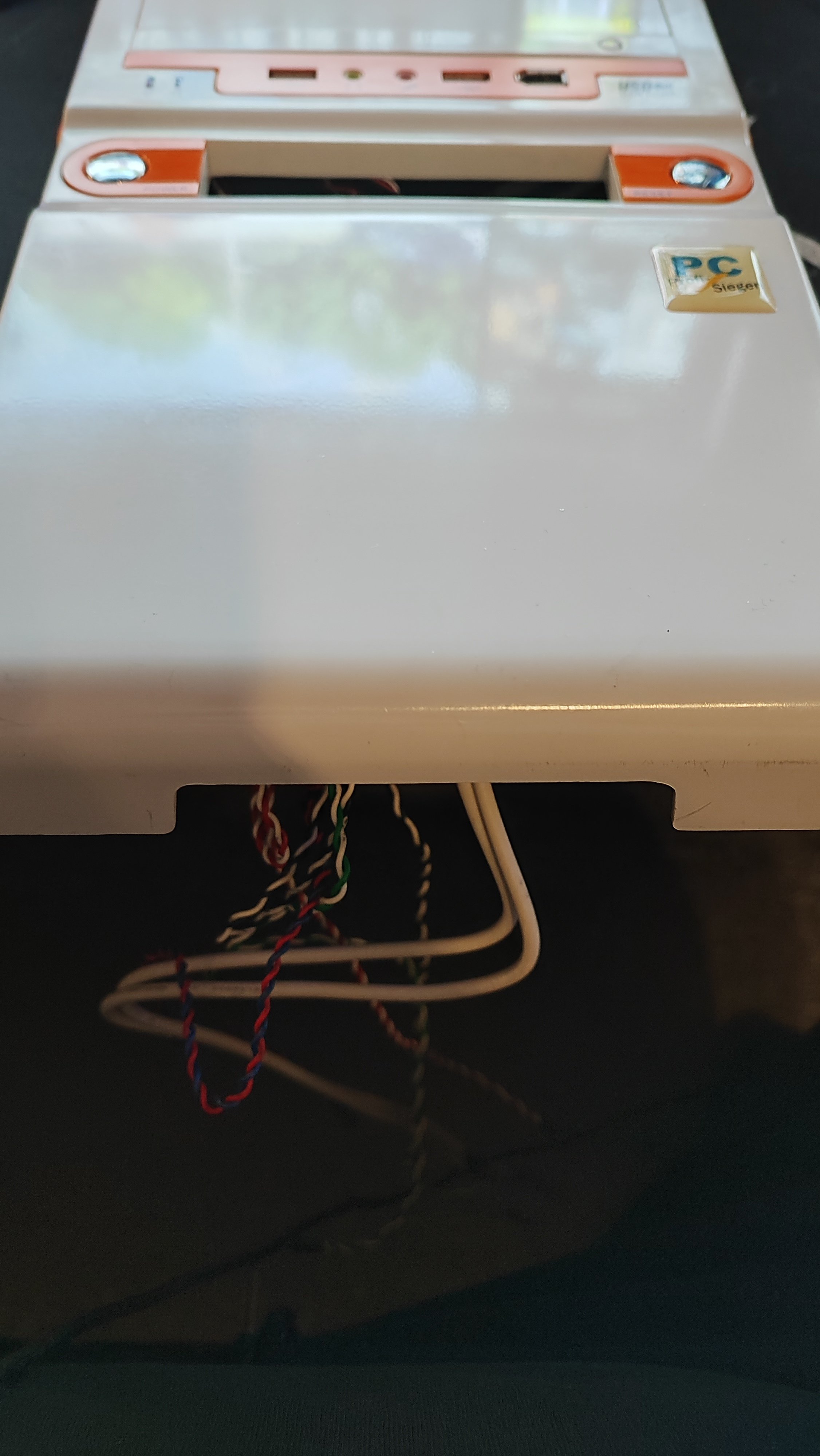

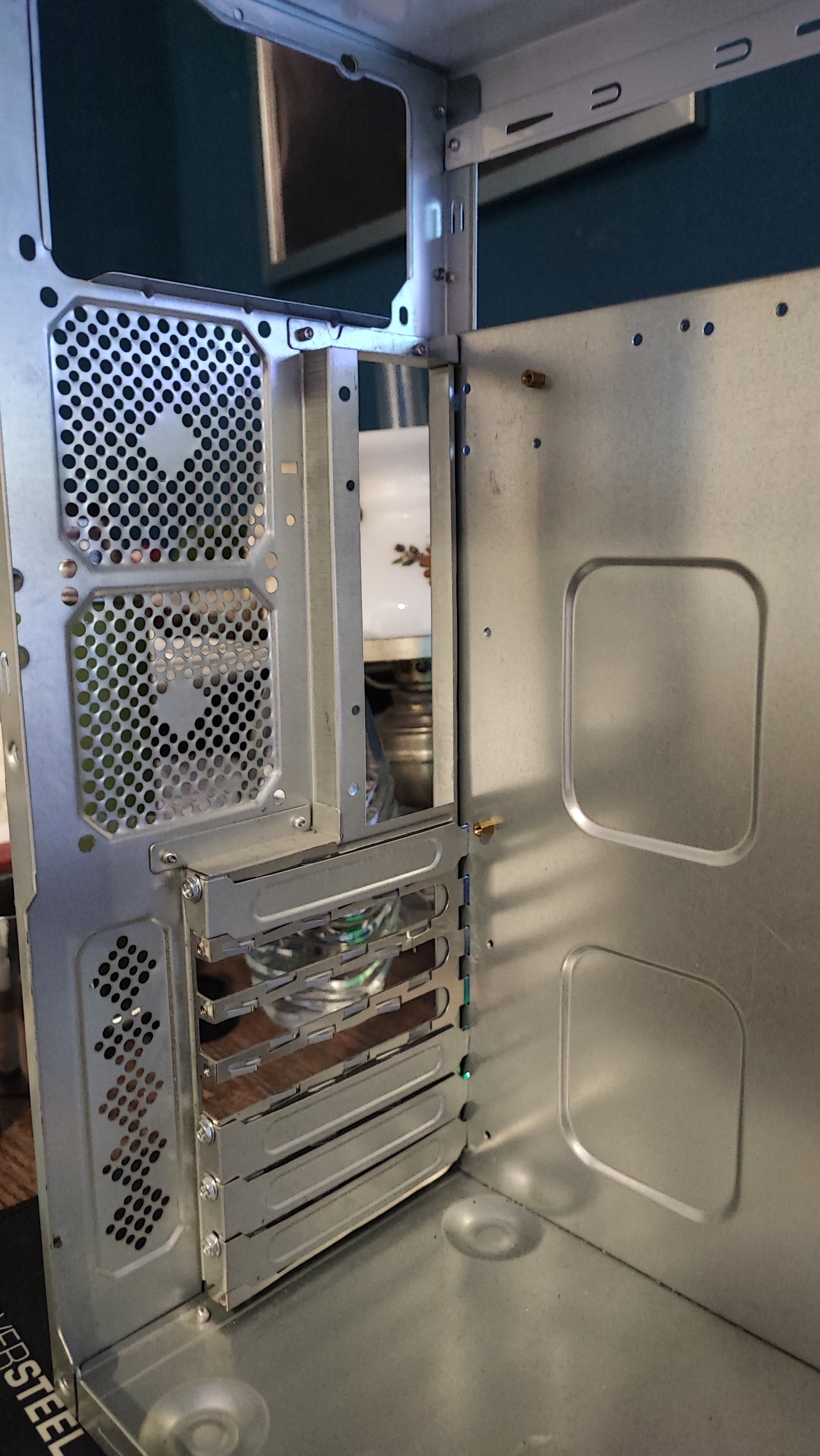

Heute habe ich das neue Aluprofil gekürzt und die Löcher für die AiO gebohrt.
Ich wollte eigentlich auch direkt die Gehäuse Rückwand fertig machen, allerdings schafft mein Akkubohrer das nicht, weswegen ich das die Tage mit der Standbohrmaschine meines Dads machen werde.
Die Rückwand hat nun 2-3 kleine Löcher, was mich zugegeben ziemlich nervt, muss mir da etwas einfallen lassen, eventuell einen Staubfilter vor den Löcher oder so, muss mal schauen.

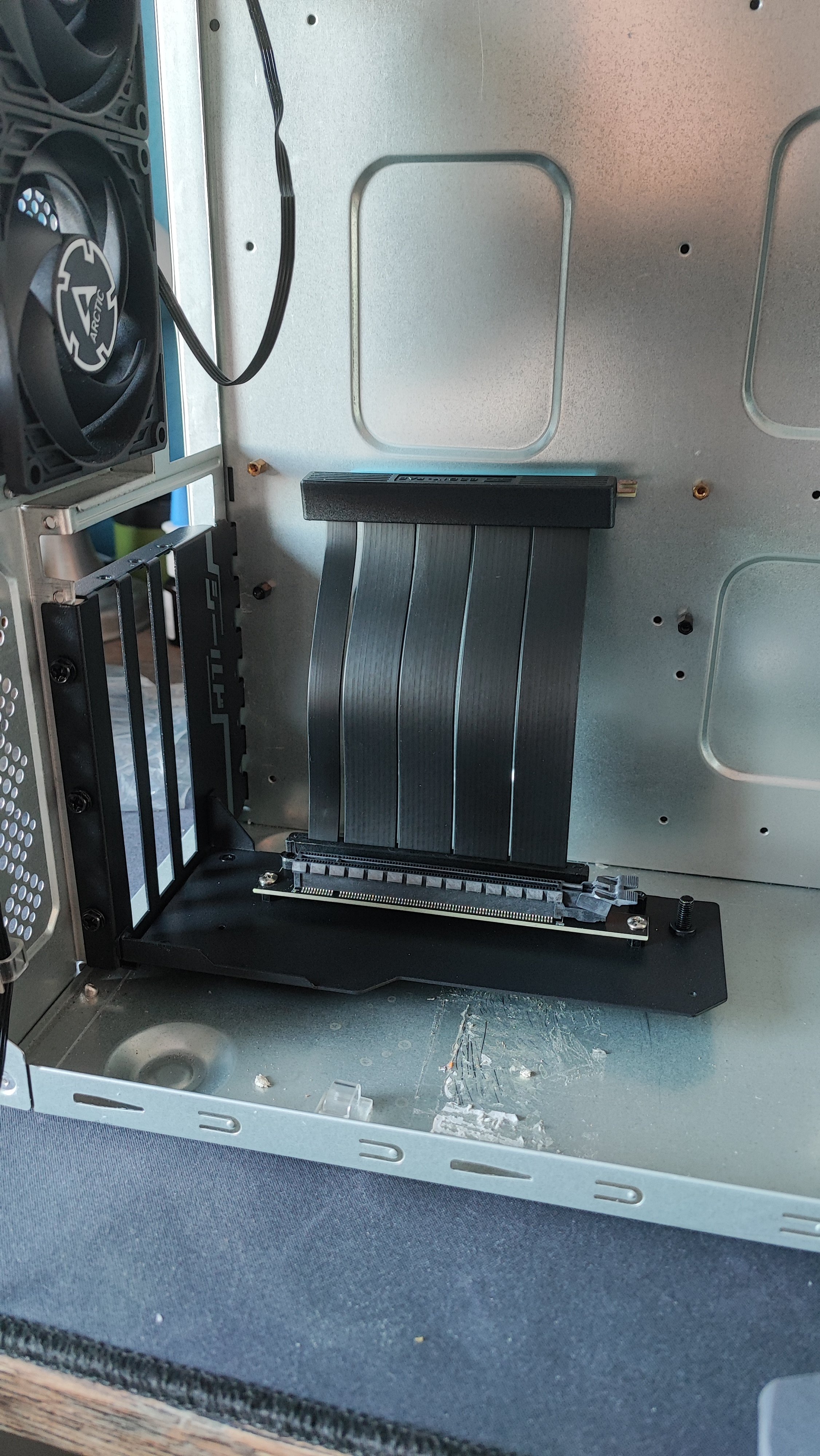

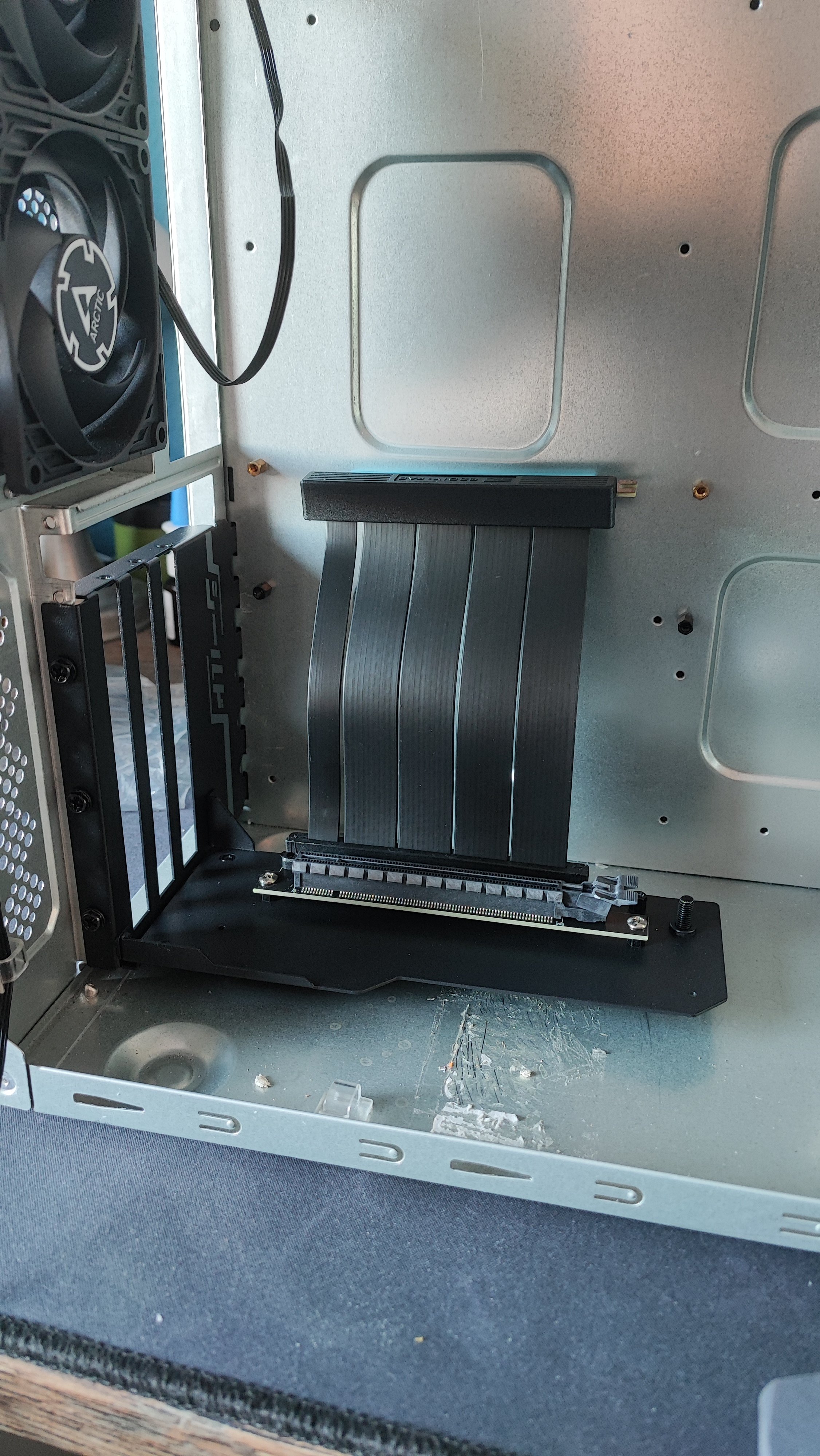

Heute ist die vertikale Grafikkartenhalterung eingetroffen.
Ich finde Im Moment schreit das Gehäuse innen förmlich nach einer Lackierung. :)
Jetzt fehlen noch der Luftauslass auf der Gehäuse Rückwand und dann wäre das Office Gehäuse Einsatzbereit. :)

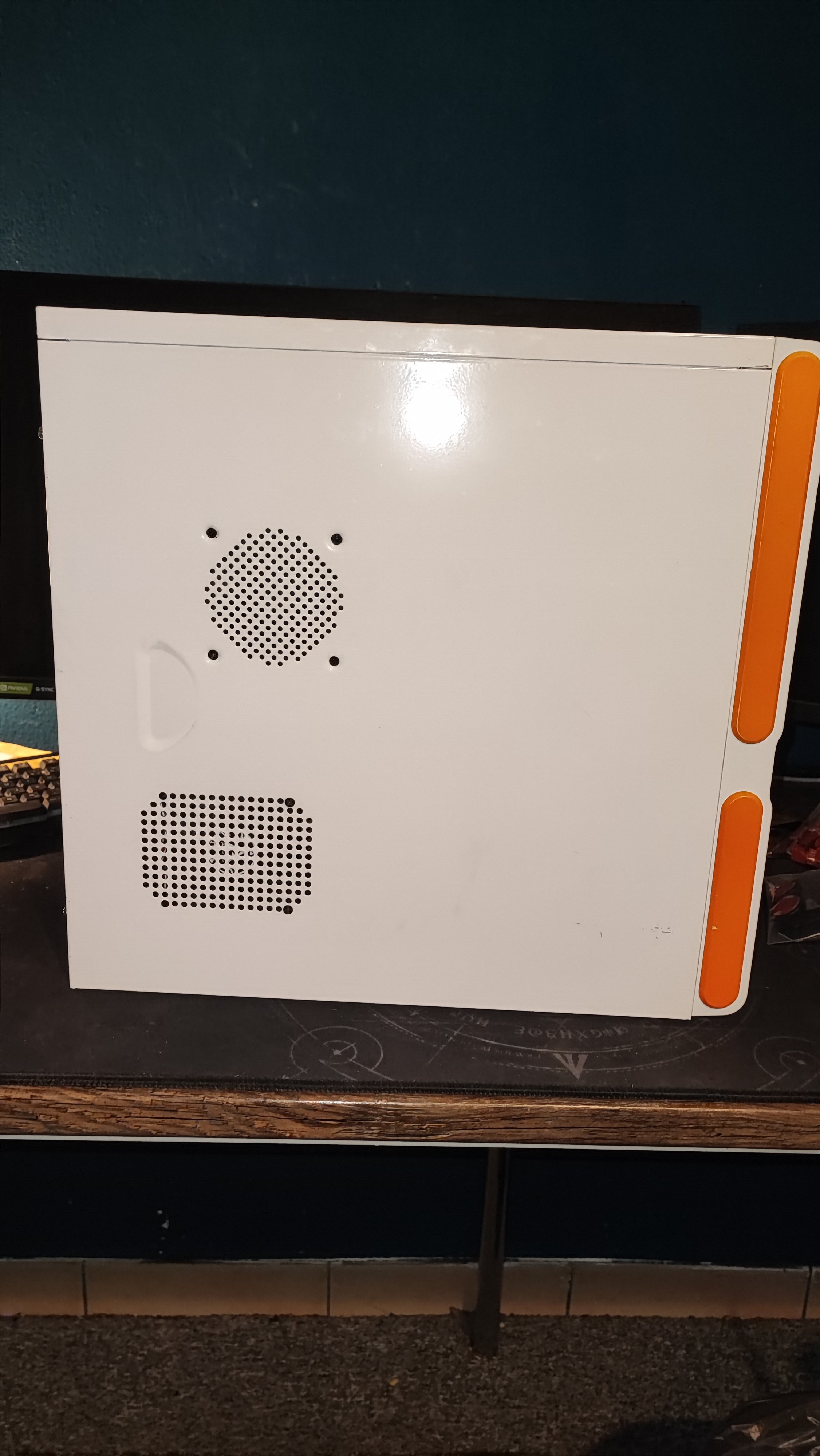

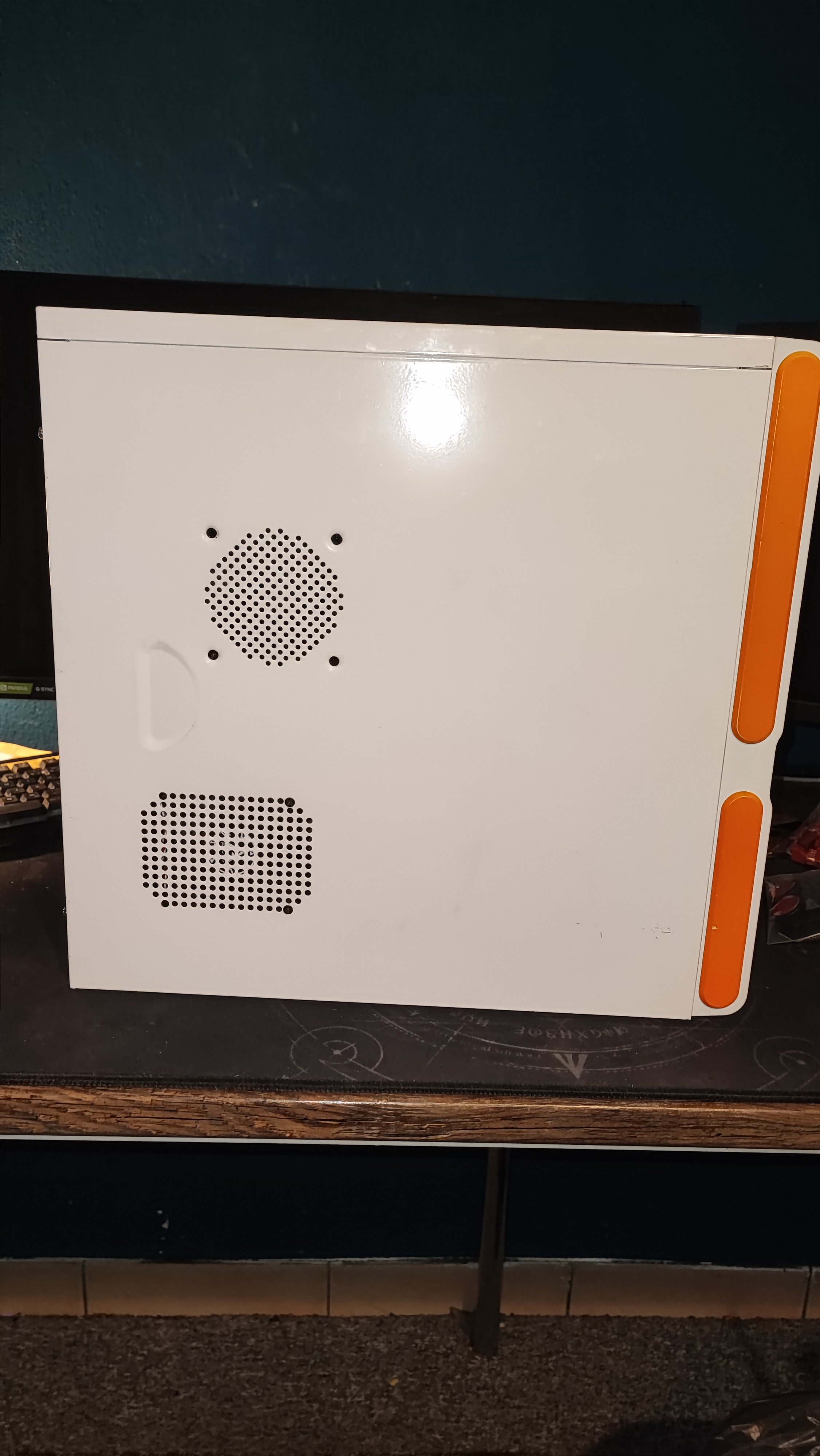

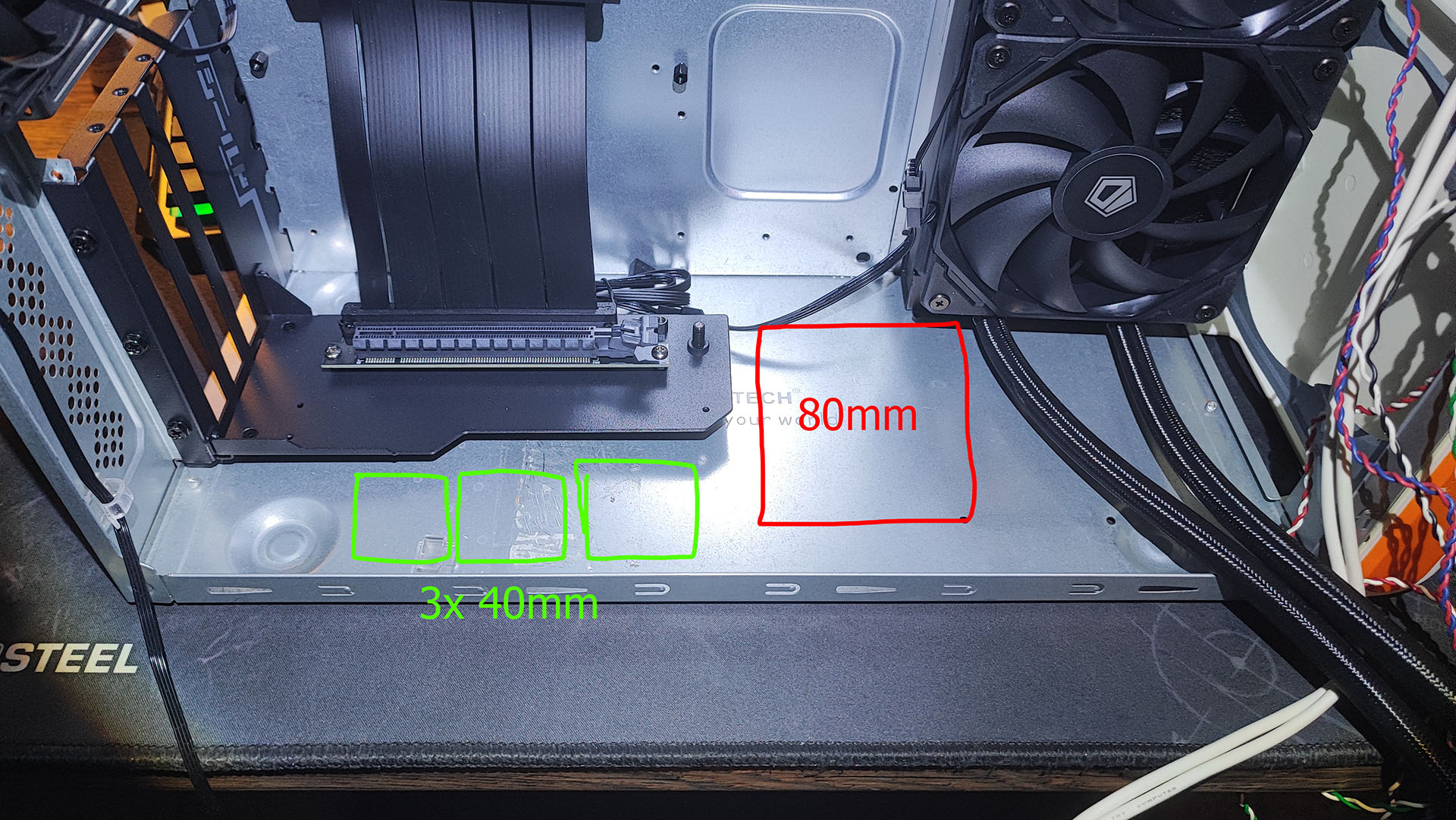

Die GPU kann an der Seitenwand durch eine Öffnung Luft ziehen und wenn ich die Öffnung ein klein wenig modifiziere, könnte dort sogar ein 80mm Slim Lüfter hin, welcher direkt Luft auf die Grafikkarte bläst.
Ursprünglich war ja geplant, dass unter der vertikalen Grafikkartenhalterung noch 1-2 Lüfter kommen, aber das passt leider nicht.
Und weiter vorne wo die AiO ist passt es auch nicht, da die Schläuche unten im Weg sind.
Zwischen Halterung und AiO könnte ein 80mm Lüfter Luft von unten reinziehen.
Oder aber 3x 40mm direkt neben der Halterung.
Da meine RTX 4070 Super eine 2 Slot Karte ist, würden die 3x 40mm ihr quasi von unten frische Luft direkt Luft vor die Ventilatoren blasen.
Da ist nur die Frage, wie effektiv 40mm Lüfter sind, wenn sie leise sein sollen.

Ich habe gerade einen 80mm Lüfter mit einer Rahmentiefe von 10,8mm gefunden, der würde dorthin passen.
Dann hätte ich unten 3x 80mm die Intake wären.

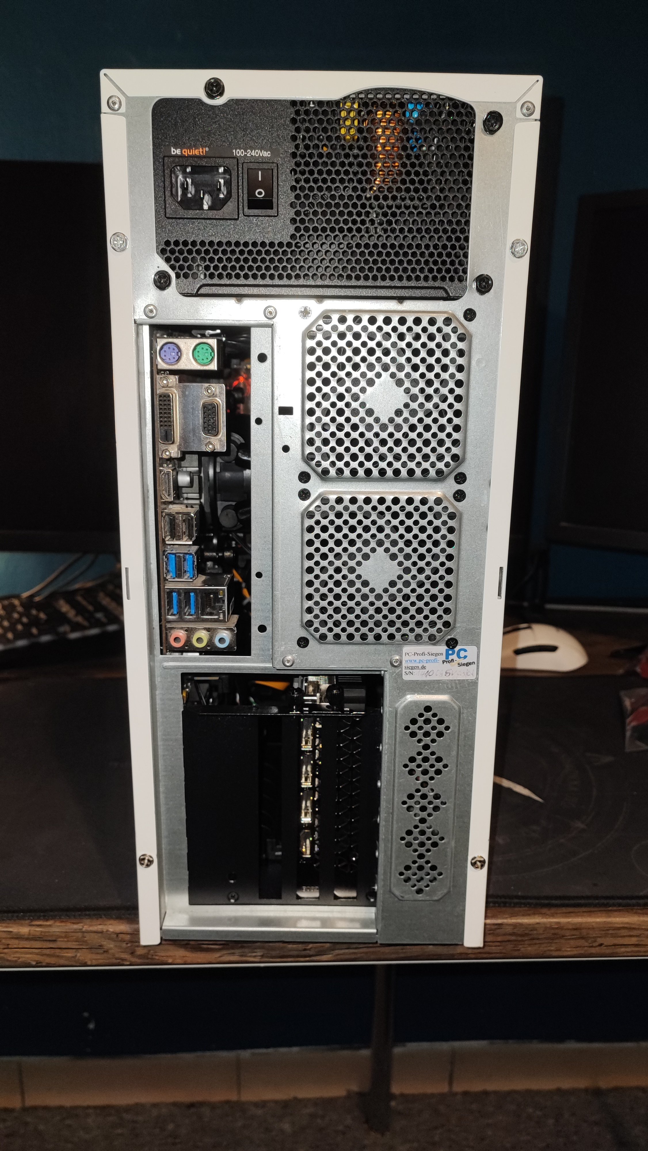

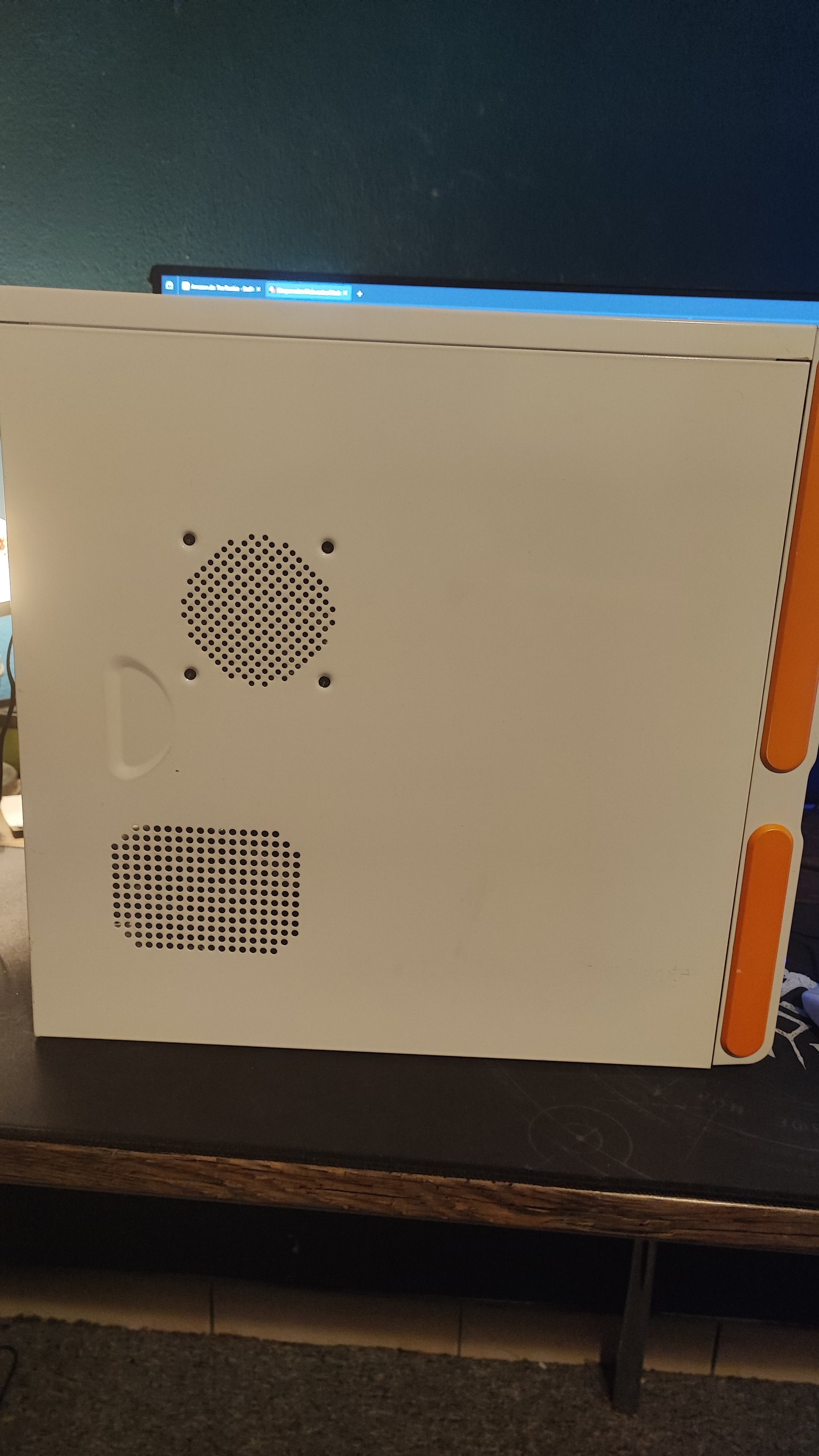

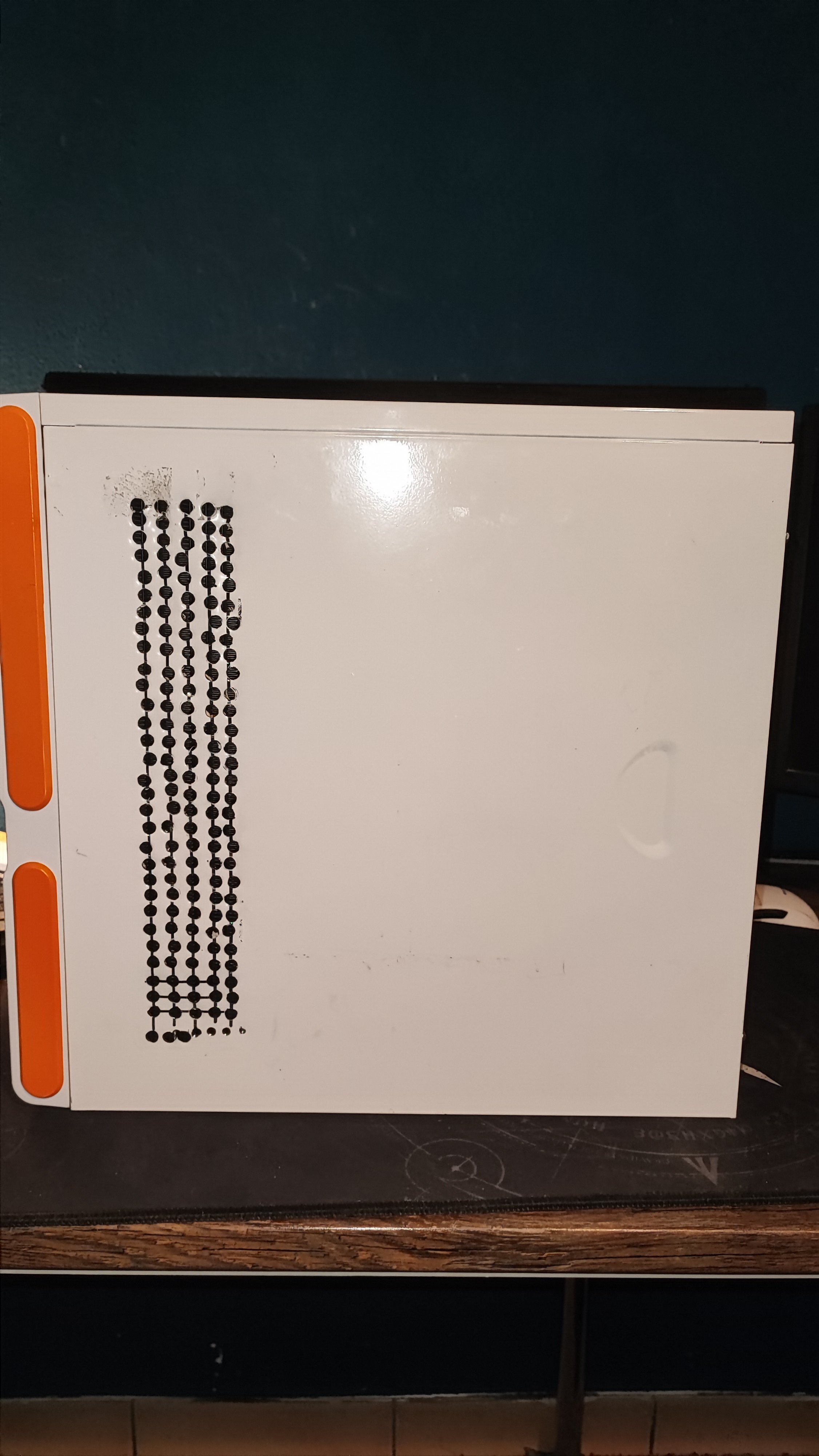

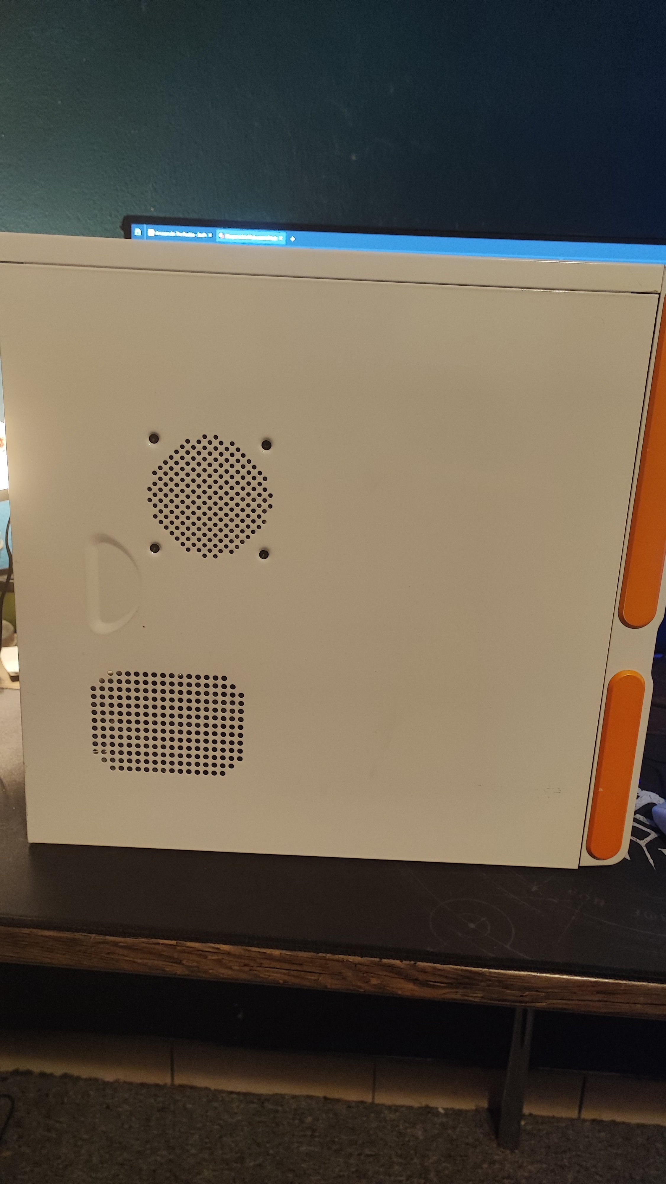

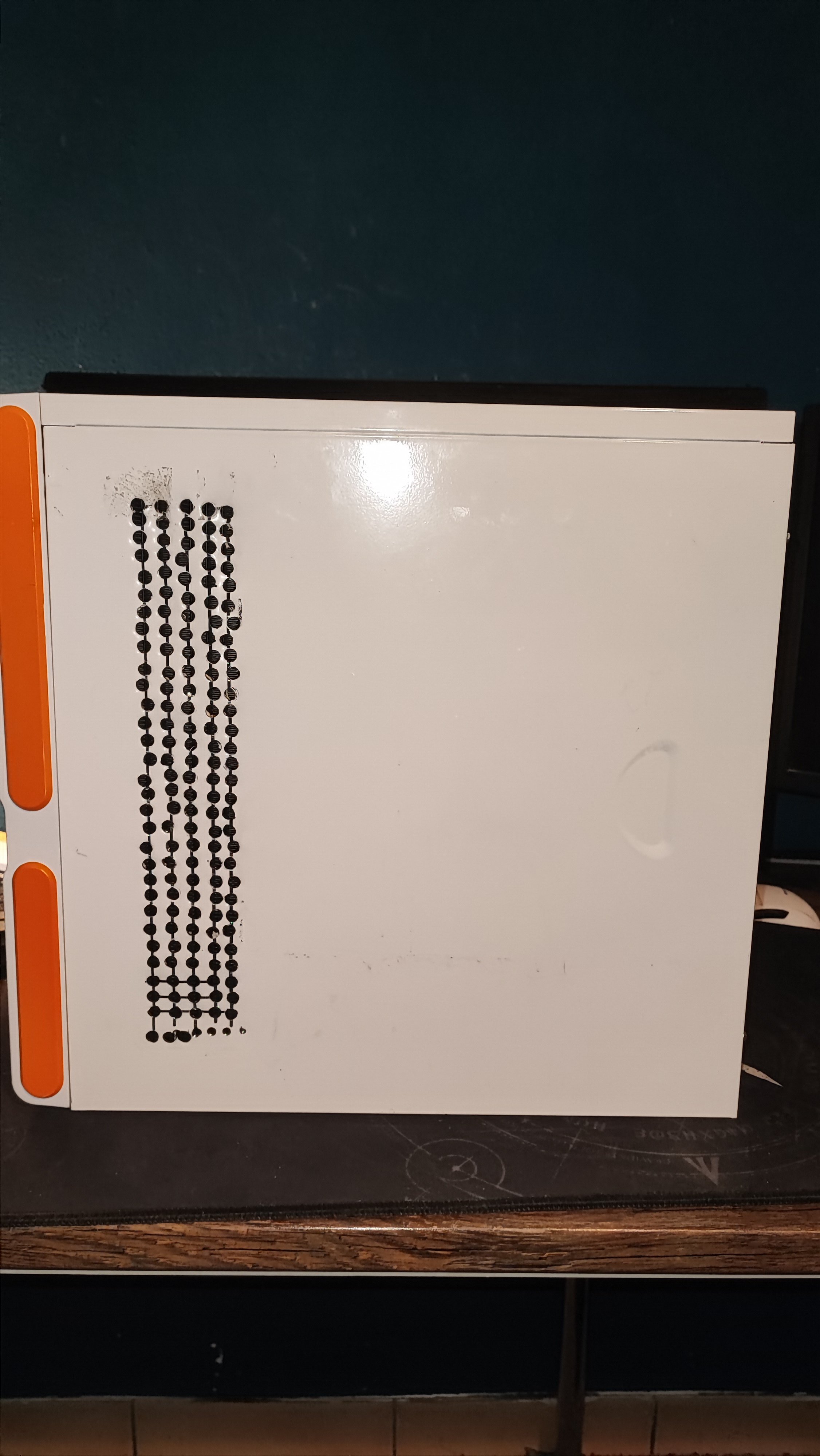

Ich habe nun Löcher in die Rückwand gemacht, damit die AiO die Luft raus pusten kann.
Zugegeben, ich bin mit dem Ergebnis überhaupt nicht zufrieden.
Die Gehäuse Rückwand war so labbrig, dass sie sich selbst mit Standbohrmaschine verbogen hat.
Bin am überlegen die Löcher komplett weg zu machen und dort einfach ein Viereck auszuschneiden.
Oder aber ich lass es erstmal so, kommt später eh noch ein Staubfilter darüber.
Ich habe unten im Gehäuseboden keinen Lüfter mit verbaut, da die zwei an der linken Seitenwand mehr als ausreichenend sind.
Leider bin ich beim anpassen der Löcher unten für den Lüfter um ein Loch zu weit nach außen gegangen, weswegen ich nun noch zwei Löcher nach bohren muss.

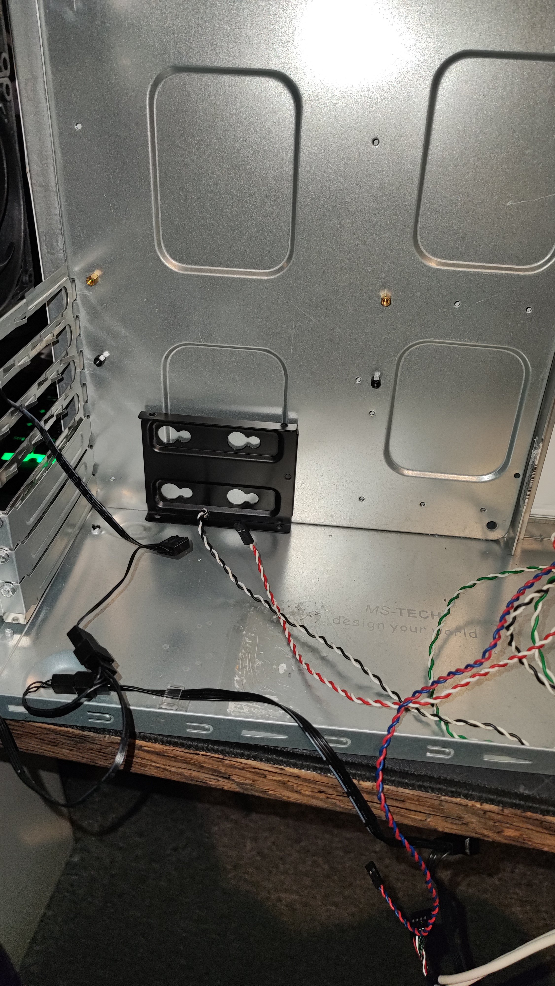

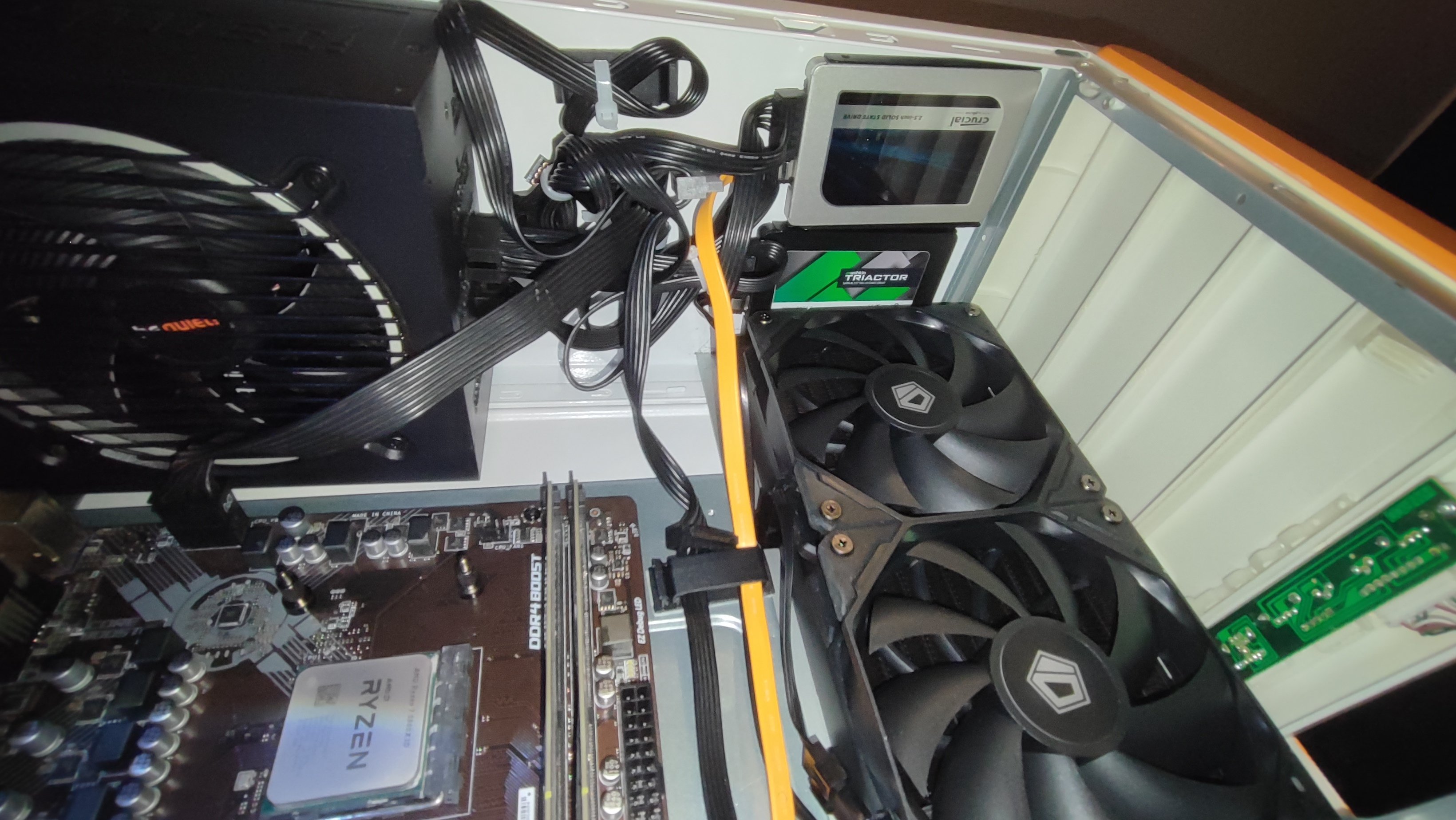

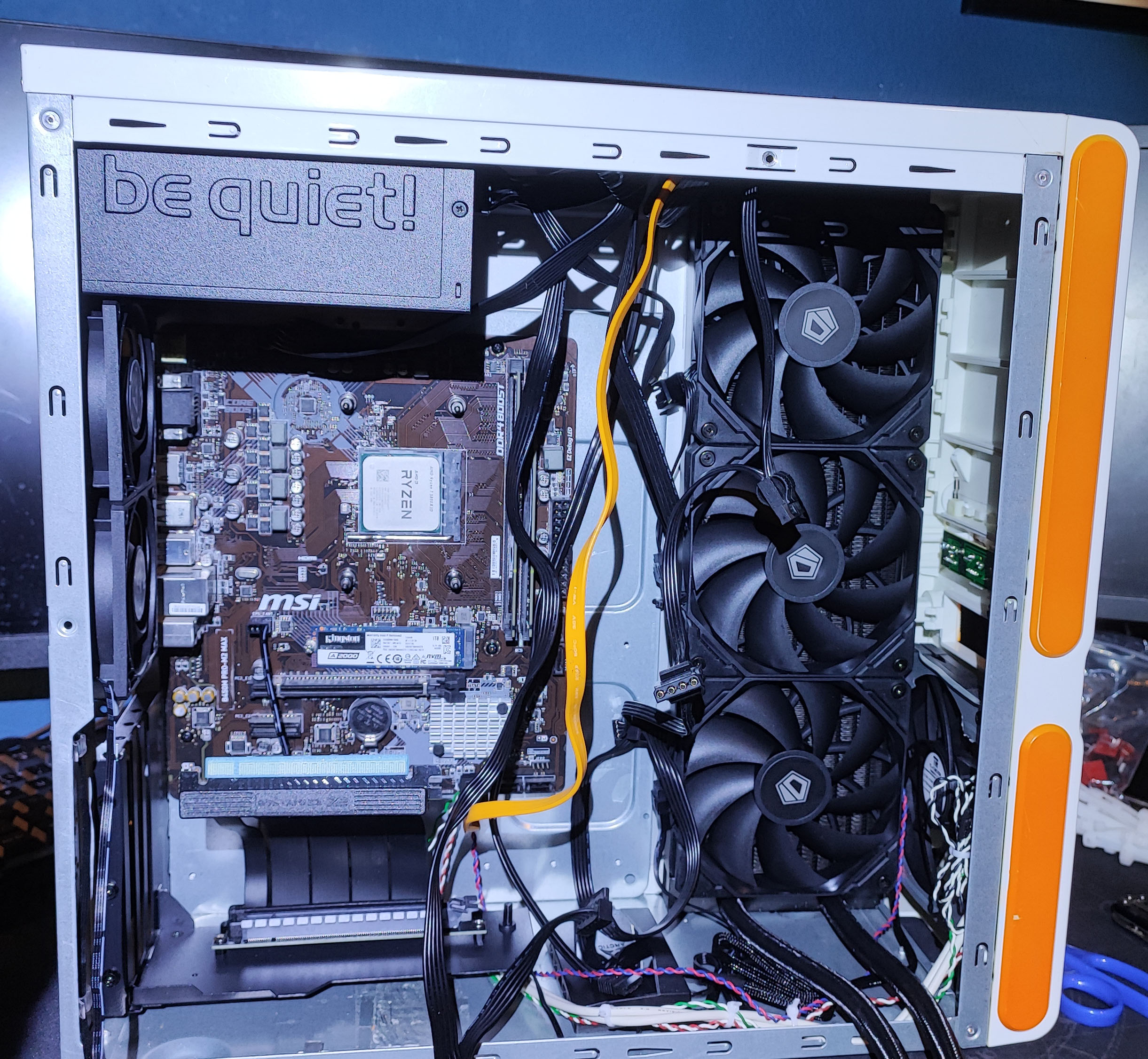

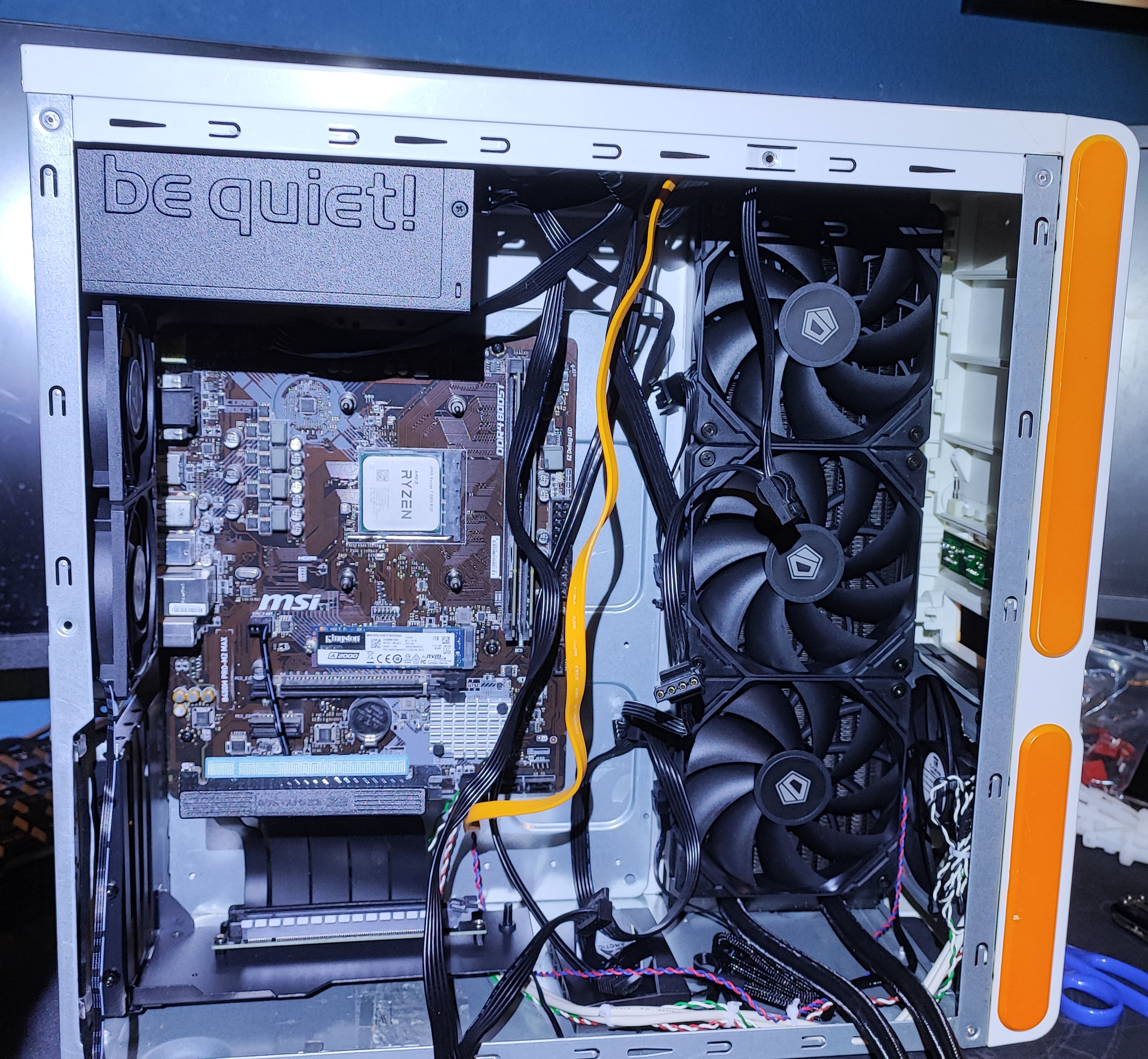

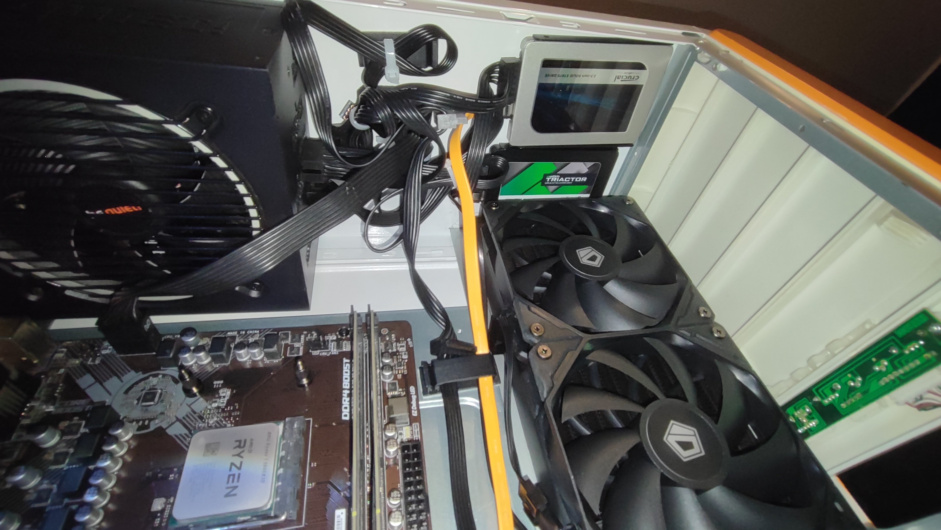

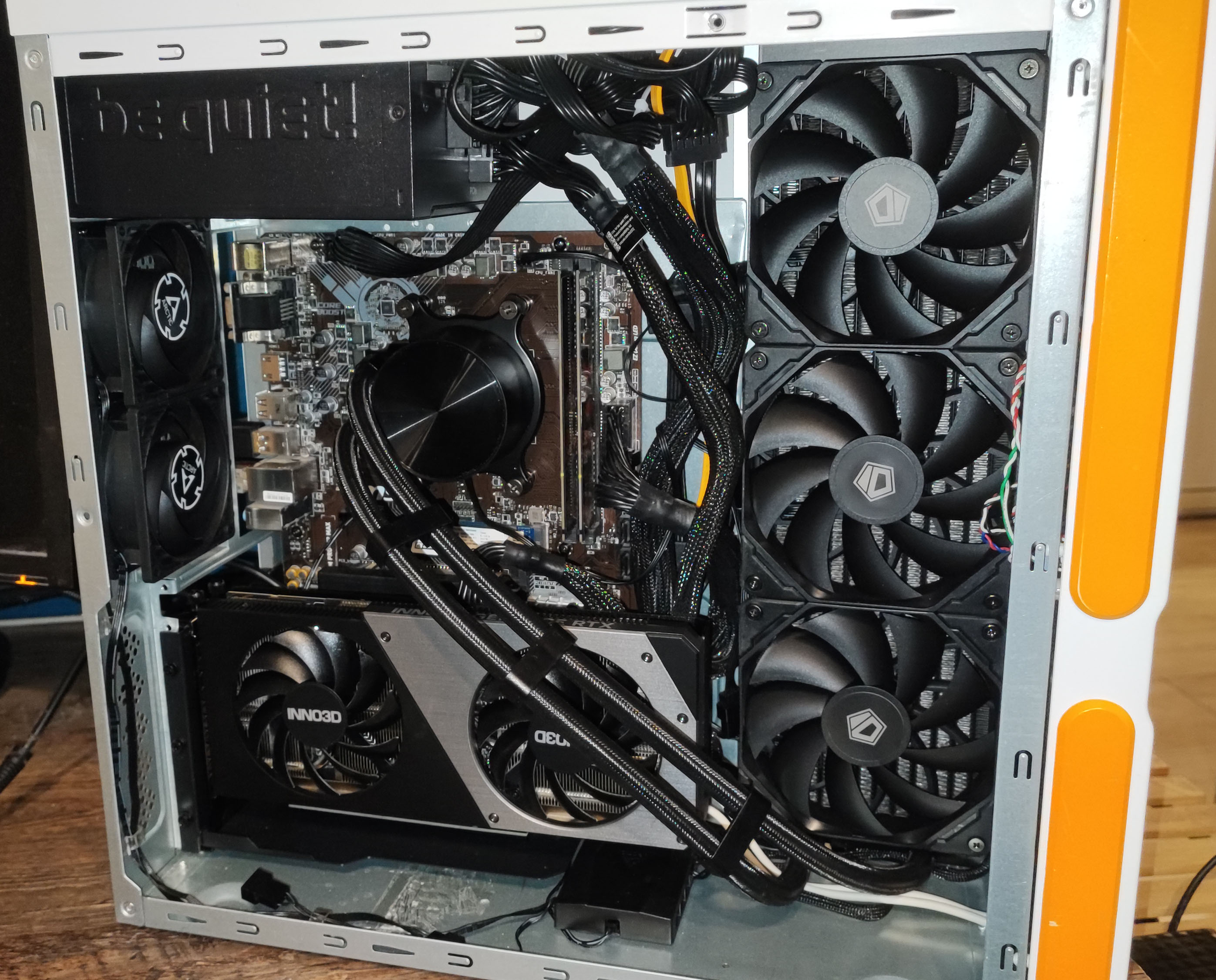

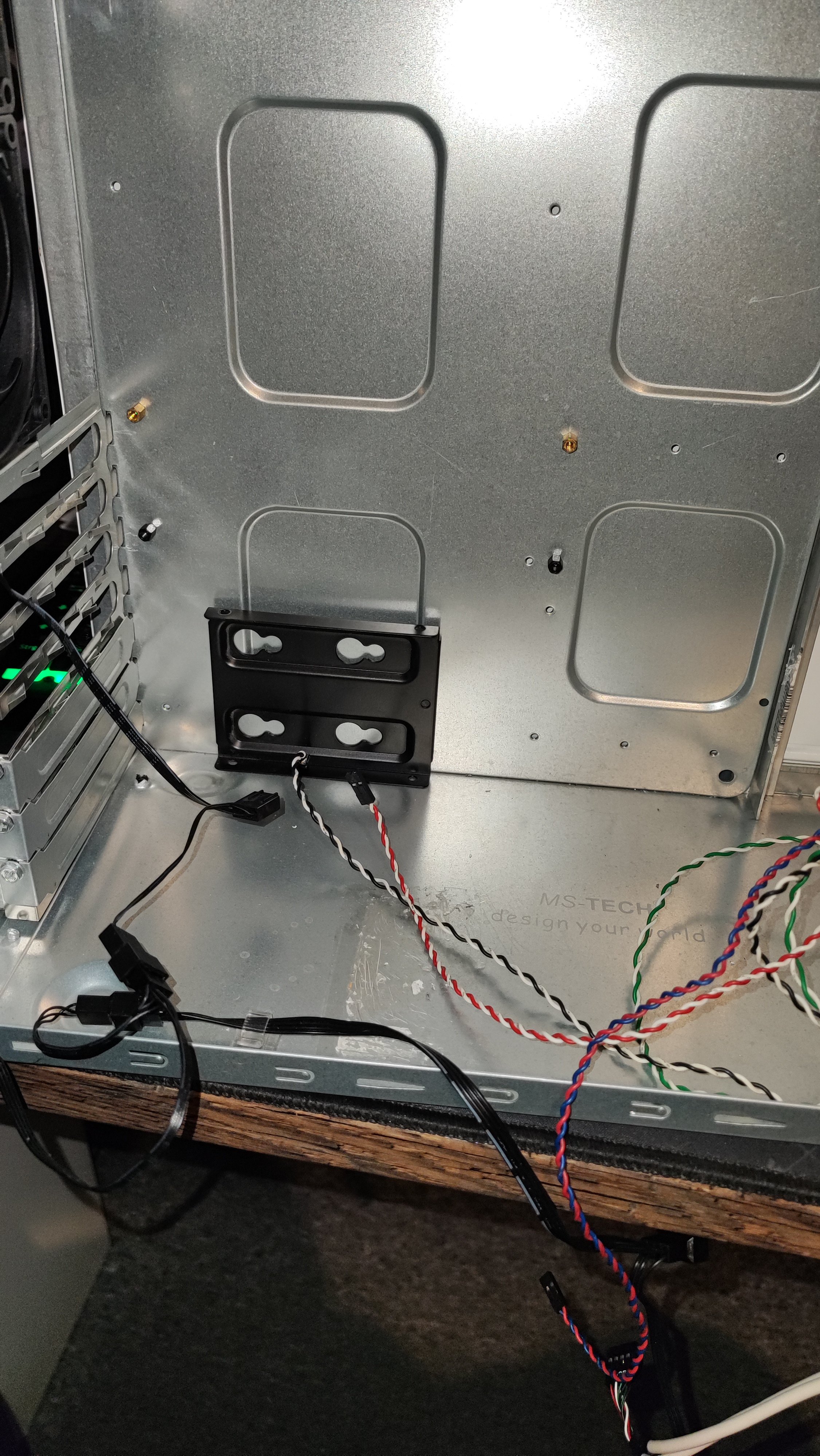

Trotzdem habe ich heute die Hardware verbaut und beim Kabelmanagement so gut es geht darauf geachtet, den Airflow nicht zu stören.
Das Bild folgende Bild habe ich beim verlegen der Kabel gemacht.
Die SSDs habe ich in 2,5 Zoll Rahmen montiert und in den Deckel geklebt.
Hier auf dem Bild war die rechte Platte schief, habe ich mittlerweile korrigiert.
So sieht das ganze im Moment aus.
Insgesamt bin ich zufrieden damit, auch wenn es etwas chaotisch aussieht.
Leider kann man die Kabel nicht hinter dem Mainboard Tray verlegen, aber ich glaube insgesamt habe ich das ganz gut gelöst.
Leider habe ich noch keine weiße 3,5 Zoll Blende fürs Diskettenlaufwerk und der Power wie auch der Reset Switch funktionieren im Moment nicht, weswegen ich einen externen Power Switch angeschlossen habe.
Temperaturen habe ich natürlich auch direkt geprüft.
30 Minuten Cinebench R24 Multicore Test sind ~82°C bei ~700 RPM Lüfterdrehzahl.
Die Pumpe läuft dauerhaft auf 2500 RPM.
Der Rechner steht ~80cm von mir entfernt auf dem Tisch und ist trotzdem unhörbar.
Somit würde ich sagen, dass mir mein erstes Projekt wohl geglückt ist. :)
Ich hatte viel Spaß dabei und glaube, dass das nicht das letzte Projekt gewesen sein wird.:)
Reaktionen: Baal Netbeck und Sascha_Ro
Ist doch ganz schön Arbeit gewesen... Die Bohrlöcher würde ich auch durch ein Loch ersetzen und dann ein Gitter davor setzen.
Aber Hauptsache es ist leise und kühl:)
