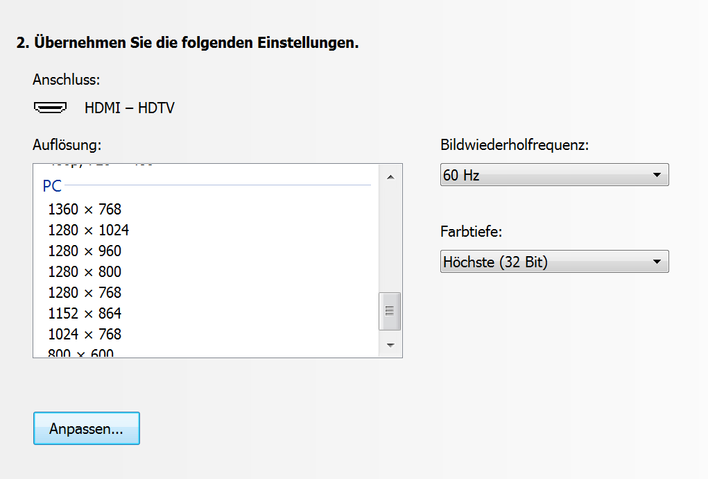

habe grade folgenden Link gefunden:
http://www.geeks3d.com/20141202/tested-geforce-gtx-970-and-4k-60hz-on-hdmi-2-0/
jeand erklärt dort, dass wenn man die aufloesung im uhd bereich auswählt nur 30hz wiedergegeben werden können und nur wenn man die auflösung impc bereich einstellt die 4k auflösung auch mit 60hz wiedergegeben wird. Es ist auch genau mein TV.
Nun habe ich das Problem, dass mir in meiner Auswahl bei "PC" nur folgendes angezeigt wird:

War vorhin bei Kumpel mit 4k PC Monitor und Displayport-Kabel. Ich konnte unter dem Punkt PC im Nvidia ContolPanel die native 4K Auflösung auswählen und siehe da, 4k 60HZ kein Problem. Fehler war verschwunden.
Also muss es in irgendeiner Form am Kabel oder TV liegen.
Heute soll mein HDMI 2.0 Kabel geliefert werden. bin gespannt, werde berichten.

So liebe comity. Der Grund scheint gefunden zu sein.
Nach dem die Übertragung auch mit dem neuen Kabel nicht geklappt hat, habe ich mich an den LG Kundendienst gewendet.
Dieser teilte mir mit,dass der Tv im hevc codec nur 30p darstellen könnte. Um 60p darzustellen würde man einen h264 codec benötigen.
Da ich mich mit dem Thema Codec leider in Gänze nicht auskenne, wollte ich euch nun nochmal fragen, ob es eine Möglichkeit gibt den Codec zu ändern, bzw welchen Codec die Grafikkarte ( oder Spiel ??) besitzt.
