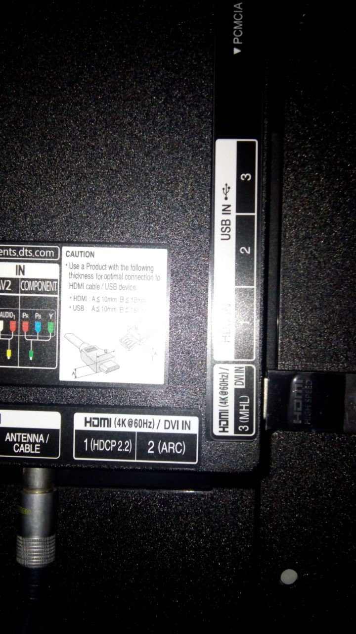

hier ein bild des anschlusses :S
nja merkwürdig is das beide einzeln 4k 60hz darstellen können. nur im sli verband es green screen is

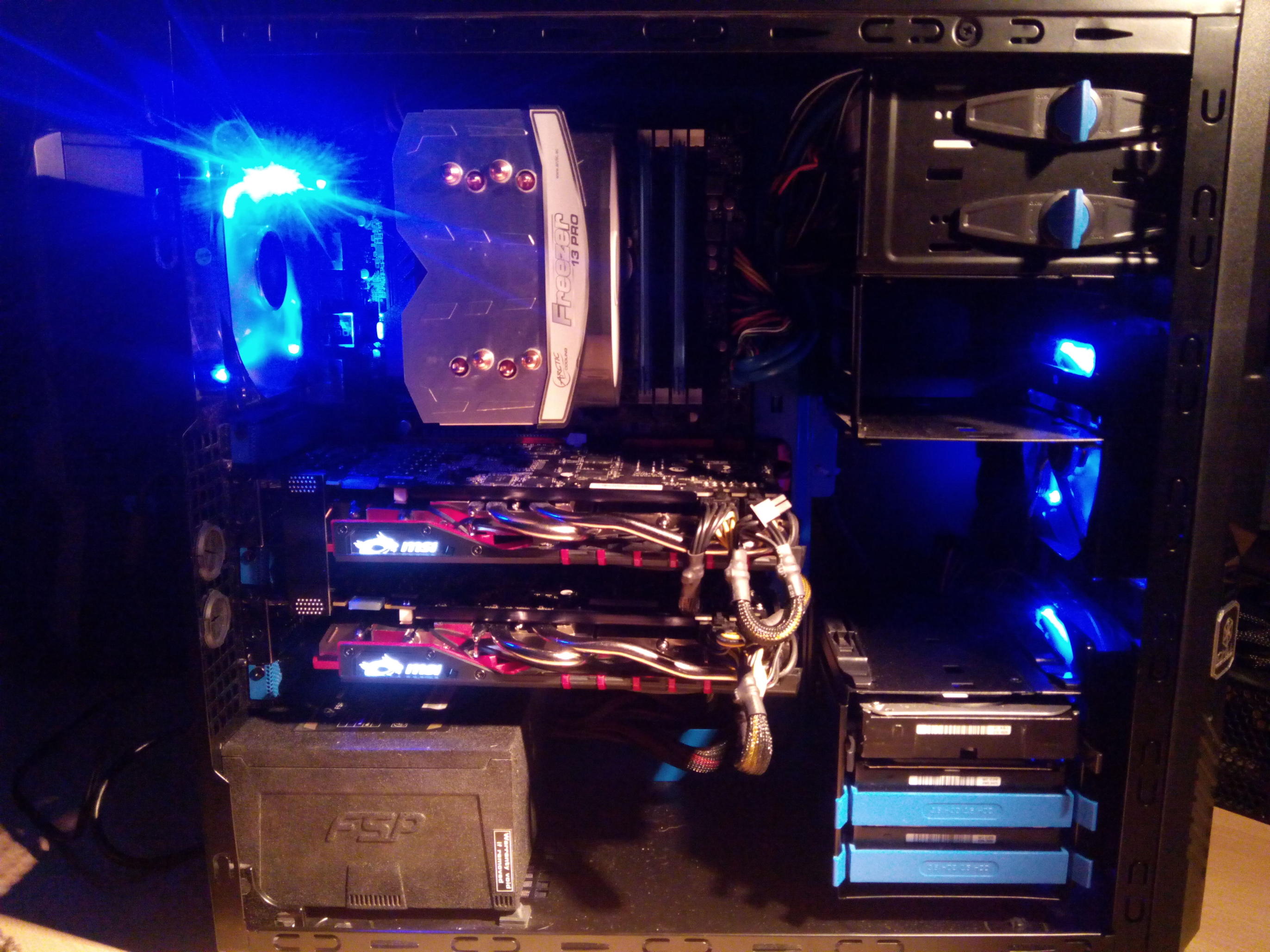

PC:
MB: AsRock z97x fatal1ty killer
CPU Intel I7 4790k
RAM: ddr3 kingston hyper x 2x4 gb
PSU: FSP Aurum 700 gold
GPU: 2x Msi gtx 970 4g
2 WD Blue 500gb
1 wd green 1tb
Fernseher: LG UB820V 49"
beide karte hab ich bereits einzeln eingebaut und ebenfalls bei 4 k auf 60 hz getestet. das lief ohne probleme, auch ingame halt nur nicht flüssig. wenn ich beide einbaue werden sie erkannt und sli ist aktiv. bin ich in einem spiel (farcry 4 dying light) im vollbild modus tritt ein heftiges flackern auf. es wirkt als würde immer abwechselnd das bild von der einen grafikkarte angezeigt und das bild der anderen. nur das eine der beiden grafikkarten kein gültiges bild berechnet. so kommt es zu ghosting im menü usw. bei dying light speziell ist eines der beiden bilder ein grünes bild. es flackert heftigst.
wenn ich das ganze in far cry auf refresh von 30 reduziere geht es. im window mode geht es. sli deaktiviert geht es .nur vollbild über 30 hz geht es nicht.

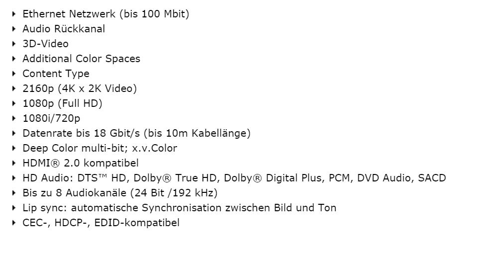

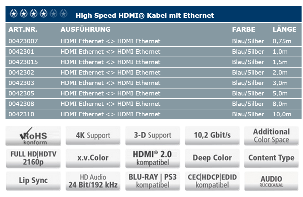

das einzige was mir noch einfallen würde, ist das kabel,
das hat laut der herstellerseite einen hdmi 2.0 standard.
Dann steht aber noch das dort:
10.2 gbit/s was nicht den noetigen 18gbit/s. esntspricht die man für 4k in 60hz benötigt.
weiter unten steht dann folgendes:
bis zu 18 kbit/s.
Ein anrufuf beim Hersteller hat bisher wenig klarheit gebracht. Der Typ meinte es sollte iegentlich 4k bei 60hz schaffen. aber was die erste angabe dann da soll konnte er nicht erklären. rufe morgen erneut an, diesmal beim technischen entwickler um die genaue spezifikation zu erhalten. Was aber meines erachtens dagegen spricht das es an dem kabel liegt ist, dass es in borderless windowed oder auf dem desktop absolut keine probleme gibt. deswegen tippe ich eher auf das sli setup.
aber was kann noch nicht damit stimmen?
neues 18gbit/s kabel ist übrigens schon unterwegs zu mir... soll mittwoch ankommen, ich werde berichten.
