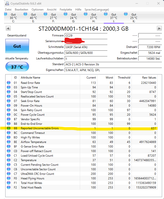

Frage zu folgendem Smart Wert "Reported Uncorrectable Errors".
Bin gerade erschrocken, OMV zeigt mir Disk Status "BAD" an aufgrund des oben geannten Smart Wertes (ID187).
Linux "Laufwerke", Windows (CDI) und die kurzen Selbsttests sagen OK.
Interpretiert OMV hier den Wert falsch?
Danke und Gruß

Du hast einen Power On Cycle von über 5600 Mal,
da ist der Spindelmotor schon sehr krass beansprucht und in einem sehr erhöhten Risiko für einen Ausfall ausgesetzt.

schau mit smartctl
ins error log
und long smart selbst test machen
@kieleich Also wenn 2 Smart Tools unkorrigierbare Errors melden, würde ich das Ding sofort tauschen.
Die HDD ist faktisch tot.
Eine HDD mit B8 > 0 und hunderten Raw-Errors ist technisch am Sterben,
auch wenn 05 / C5 / C6 noch 0 sind.

Nein sind sie nicht, Desktop HDDs sind für ~3 000 Power Cycles ausgelegt, danach besteht ein erhöhtes Ausfall Risiko.

1. Nur ein "Tool" meldet nicht OK, nämlich OMV - daher die Nachfrage hier.
2. B8 = 0
3. Die Zahl der Power Cycles und die Spezifikation dafür sind, und waren nicht, Teil der Frage
Ich fasse mich nochmal klarer:
Warum zeigt OMV BAD an und der Rest OK?
Ist BB bzw. 187 kein definiert ausfallrelevanter Parameter?

Der Hersteller setzt die Limits im Threshold. Wird dieser unterschritten verlässt man den grünen Bereich. Bei einem Threshold von 0 könnte man davon ausgehen dass BB kein Verschleiß relevanter Wert ist.

Allein die Aussage dass eine Desktop-Festplatte mit 5600 Power Cycles "krass beansprucht ist". Die Festplatte um die es geht wird vom Hersteller mit 300.000 kompletten Load/Unload-Cycles zertifiziert.
Die Platte hat mit 14000 Betriebsstunden zwar schon Ihre Midlife-Crisis - aber grotesk hoch ist der Wert ebenfalls nicht. Auch die durchschnittlich 3h pro Load-Cycle gehen voll in Ordnung.
Relevant sind die Current/Worst-Values immer im Vergleich zum Threshold. Die Current/Worst-Werte sollten niemals unter den Threshold-Werten liegen, das ist ein eindeutiges "hier mach ich mir Sorgen"-Indiz der Festplatte.
Die "651" Fehler könnten alles mögliche bedeuten. Sieht man sich die anderen Werte an (Temperatur, Head Flying Hours, ...) kann es sich auch um schlicht und ergreifend ein falsches Auslesen der Werte handeln.
Und selbst wenn nicht: der Feldwert "BB" kann schon allein durch z.B. einen Stromausfall ansteigen. Oder wenn die Platte extern genutzt und darüber ein/ausgeschaltet wird. Er zeigt an, dass die Festplatte einen Fehler beim lesen oder schreiben von Daten gefunden hat und die automatische Fehlerkorrektur diesen nicht beheben konnte (so dass die Platte das Betriebssystem über ein Problem informieren musste und es nicht stillschweigend selbst lösen konnte). Selbst eine wacklige SATA-Kabel-Verindung kann zu diesen Problemen führen.

Ich sehe hier eine gut genutzte, aber nicht des Todes nahe Festplatte. Natürlich erhöht sich die Ausfallwahrscheinlichkeit mit der Nutzung über die Jahre, aber mit dem selben Argument könnte ich mir auch täglich einen Neuwagen kaufen weil der andere ja schon gestern die 20 km auf Arbeit gefahren ist ;)
Eindeutige Ausfallzeichen sind nicht zu sehen. Sollte natürlich jetzt noch was anderes dazu kommen: seltsame Geräusche oder Dateien die sich wiederholt nicht lesen lassen, sieht es ganz schnell anders aus. Aber das kann halt immer passieren.

Auf welche Attribute beziehst du dich hier? 07 zu hoch, aber sonst sehe ich hier keines, was besonders auffällig wäre. @Der_Elch Es wäre einfacher gewesen, wenn die Werte dort in Hexadezimal statt in Dezimal gestanden hätten, weil Seagate hier bei 01 und 07 anders rechnet bzw. erfasst.

Das Attribut BB sagt aus, wie viele Sektoren nicht über den Hardware-ECC korrigiert werden konnten. Jeder Sektor hat eine Prüfsumme und wenn diese nicht mit der errechneten Prüfsumme des jeweiligen Sektors übereinstimmt, wird versucht, über den ECC des Sektors (Fehlerkorrekturcode) zu korrigieren. Und dies ist hier eben bei 651-mal nicht erfolgreich gewesen.
EDIT: Habe meinen Beitrag bearbeitet, um hier nicht zu verwirren. @Inzersdorfer hat gewiss recht. Die Fehler bei BB sind an sich nicht kritisch. Trotzdem lag wahrscheinlich Bitrot in geringem Maße vor, das eben noch korrigiert werden konnte. Ich würde sehr empfehlen, mal chkdsk /r laufen zu lassen oder besser noch einen Scrub durchzuführen, falls die Platte Teil eines RAID-Verbundes ist oder ein entsprechendes Dateisystem verwendet wird, das Scrubben zulässt.
Das sind immerhin ungefähr 15 Jahre, und das ist für eine normale Destkop HDD, die permanent läuft, zu lange. Die Ausfallwahrscheinlichkeit wird deutlich erhöht nach so einer langer Zeit. Die hätte ich privat schon lange getauscht.
0 Lesefehler, d.h. die Reported Uncorrectables konnten in einem weiteren Lesevorgang doch noch gelesen werden.
1 Suchfehler bei 167 080 695 Suchvorgängen, für 14.080 Betriebsstunden noch in Ordnung.

Mit den Smartmontools konnte ich sehen das zumindest die letzten zehn Einträge für BB für den gleichen Sektor bei ~10000h entstanden sind. Heißt hier kam zumindest kürzlich nichts dazu.
