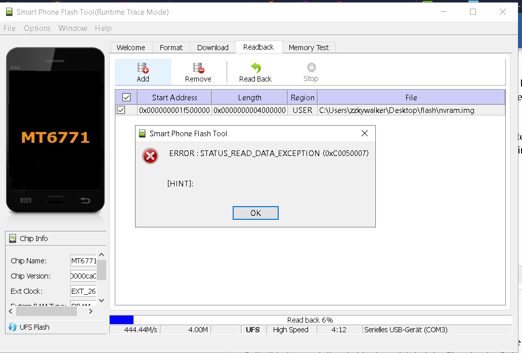

Ich versuche derzeit ein NVRAM-Backup zu ertsellen. Dabei gehe ich nach der in deiner Verlinkung verlinkten Seite (hier) zu erstellen. Leider kann ich bei der Eingabe der Daten nicht "EMMC_user" auswählen, sondern nur: Boot1, Boo2, und User.
Außerdem kommt folgende Fehlermeldung, sobald ich den Prozess des Backups starte:
Brauche ich das NVRam überhaupt unbedingt? Dane und liebe Grüße

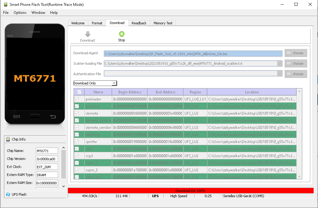

Ich habe jetzt versucht, ohne NVRam zu flashen. Klappt natürlich nicht, wie erwartet. Wenn ich die scatter Date auswähle, auf Donwload klicke und das Handy anschließe, bleibt das Flash Tool im roten Balken bei 100 % stehen und es passiert nichts mehr.
Wieso klappt es immer bei mir nicht? :(
Bitte um Hilfe
Unter Help > Contents > Download (More Info) > Download wird alles detailliert erklärt. Hast du die Schritte wie beschrieben ausgeführt?

Ich habe mich an diesen Link gehalten. Die Optionen (4. Select Download Scene & 5. Configure Options), die du mir in dem Pfad Help > Contents > Download (More Info) > Download geschildert hast, kann ich nicht einstellen. Diese Dialogfelder habe ich nicht.

Edit: Ich glaube, ich habe die ROM auf das Handy geflasht. In dieser Anleitung stand, dass ich den Lauter- und Leiseknopf gleichzeitig drücken soll, wenn ich das Gerät anschließe. Das habe ich nun gemacht. Die ROM wurde geflash und ich habe anscheinend der Werkszustand wieder!
Jetzt ist nur noch der Bootloader offen. Das sehe ich, wenn ich das Gerät boote (dann steht eine kleine Nachricht: This device cant be trusted ...). Wie bekomme ich nun den wieder zu?
