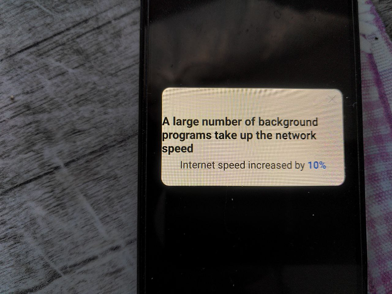

2. Seit einiger Zeit kommen ganz seltsame Meldungen, wie etwa folgende:
Ich konnte bisher nicht herausfinden, was diese Meldungen verursacht. Malwarebytes hat eine problematische App gefunden, die sich aber als vom Hersteller vorinstallierte Systemapp herausstellte. Habe sie mittels ADB dennoch entfernt, was aber die Meldungen nicht verschwinden ließ und auch sonst keinen sichtbaren Effekt hatte.

Solange solltet ihr auf jeden Fall mal einen Werksreset durchführen, dein Screenshot sieht sehr dubios aus. Nicht, dass das durch die recht alte Android-Version auch noch begünstigt wird.

das ist vermutlich eine Werbeverseuchte App mit Benachrichtigungs Erlaubnis
CCCleaner müllt uns mit ähnlichem zu
