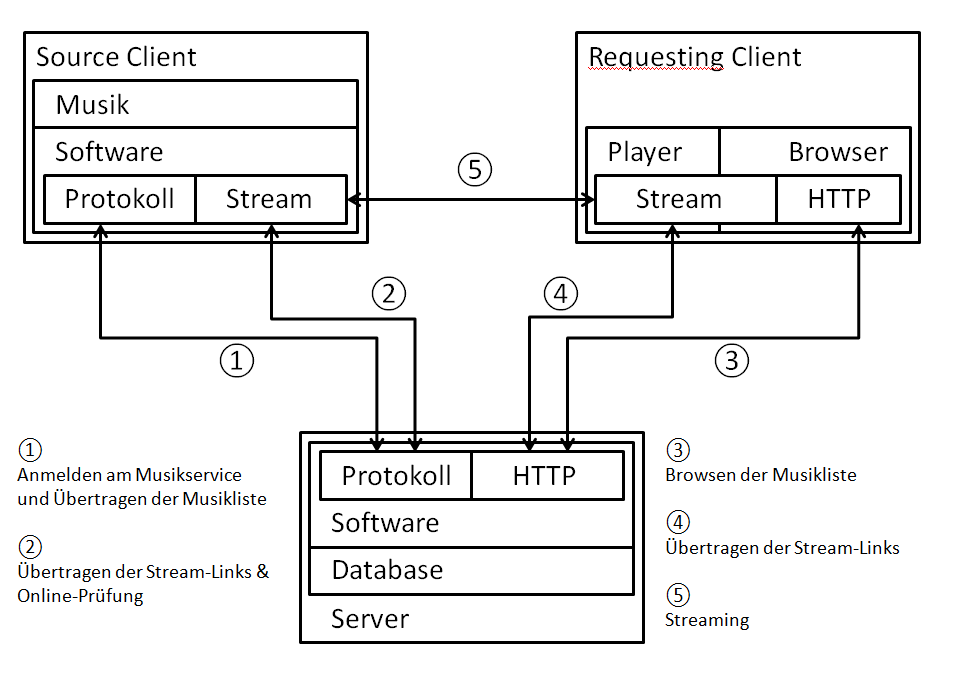

Ein derartiges Netzwerk würde ich in etwa so aufziehen:
unbenannt-png.251183
Der Vorteil hier besteht darin, dass alles auf Seiten des Request Clients schon vorhanden ist (Browser & Player) und nicht noch extra programmiert werden muss.
Das verlangt natürlich noch Detailplanung, aber als Grobentwurf sollte die Grafik brauchbar sein.

Es läuft auf jeden Fall mir Accounts. Es soll nur jeder die Musik, die er zu Hause auf dem Rechner liegen hat, auch auf anderen PCs über die Website wiedergeben können. Es ist sozusagen nur ein "Fernzugriff" auf die eigene Musiksammlung. Das sollte also keine rechtlichen Probleme geben.
Das, wozu ich gar keine Ahnung habe ist, wie der Server auf den Home-Client zugreifen kann. In diesem Fall fragt ja der Server die Daten vom Home-Client ab, und nicht umgekehrt. Aber Home Clients haben ja keine feste IP, über die man Sie immer wieder finden könnte. Noch dazu stehen die meisten hinter Routern, für den nicht jeder ein Port-Forwarding einstellen müssen sollte.
Port forwarding ist zwingend nötig, wenn du den Stream nicht über den Server laufen lassen willst. Vielleicht kannst du da was mit UPNP machen. Sofern das im Router aktiviert ist, kann man damit Ports im Router aufmachen.
Die dynamische IP ist kein Problem. Die Clientsoftware meldet sich bei jedem Online-Gehen am Server an und damit ist die IP bekannt.
Dann würde das aber nicht mehr klappen, wenn mehrere Home-Clients hinter einem Router stehen, oder?
Übrigens danke für die Grafik, so stelle ich mir das vor.
-- Sent from my Palm Pre3 using Forums
Doch doch, das sollte klappen. Server und Clientsoftware-Instanz müssen nach der ersten Kontaktaufnahme einen Port aushandeln, über den die zukünftige Kommunikation läuft (machen viele Protokolle auch so). Bei Streams kann man auch einen Port angeben.
Okay, das heisst der erste Schritt wäre, den Home Client dazu zu bringen eine Verbindung mit dem Server aufzubauen, in der er seine IP mitteilt, und einen Port aushandelt, der dann geöffnet wir. Richtig?
Richtig. Die IP muss aber nicht mitgeteilt werden, das geschieht beim Verbindungsaufbau automatisch. Muss man sich nur aus den Verbindungsdaten herausziehen. Außer du willst das IP-Protokoll nicht verwenden, was ich aber nicht glaube. ;)
Dein nächster Schritt sollte es sein, dir ein Kommunikationsprotokoll zu überlegen, sowie auf dem Server eine kleine Software mit Datenbankanbindung zu programmieren. Dann hast du immerhin schon etwas, womit du das Protokoll austesten kannst.
