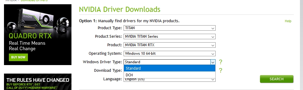

Du hast den DCH-Treiber installiert (normal bei Neu-Installationen) die Systemsteuerung bekommst Du beim DCH-Treiber über den MS-Shop.

Nochmal. Der DCH-Treiber ist normal bei der Neu-Installation.
MS hätte das gerne so, deshalb kannst Du den Standard-Treiber nicht installieren.
Der einzige Unterschied ist der, das Du die Systemsteuerung über den MS-Shop beziehen musst, anstatt das sie mit installiert wird.
Such nach DCH wenn Du unbedingt den Standard-Treiber installieren möchtest (warum auch immer), das ist ein bisschen aufwendiger als die Systemsteuerung aus dem MS-Shop zu laden.
Schau nochmal das Bild von HiSN an, du musst DCH auswählen, dann lässt der sich auch installieren.
