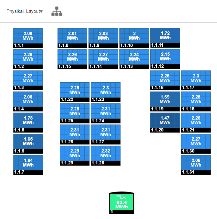

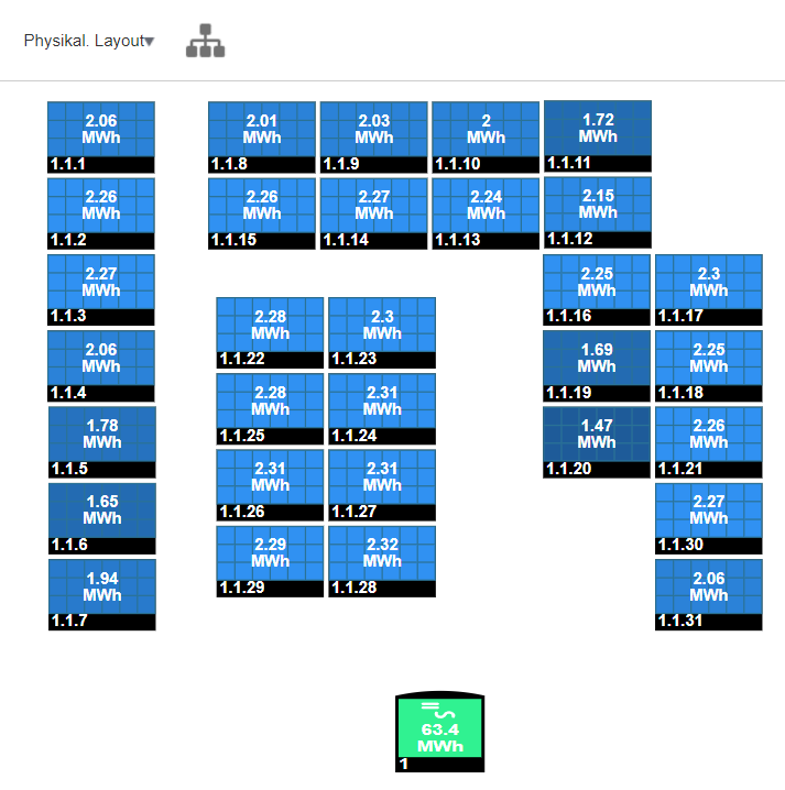

Hier noch ein kleiner "Vorgeschmack, was Verschattung bedeutet:
Du siehst hier das physikalische Layout meiner PV-Anlage. Modul 1.1.11, also das ganz rechts oben, hat bereits ca. 15% weniger Ertrag als das Modul direkt daneben bzw. knapp 20% weniger als darunter liegende Modul. Wieso? Weil eine Oberleitung darüber hinwegläuft - die Verschattung ist also wirklich minimal und nur ein Bruchteil des Moduls.
Dann schau dir mal Modul 1.1.19 und 1.1.20 an, die beiden untersten Module direkt unter zuvor besagtem 1.1.11. Hier sinkt der Ertrag bereits um überein Drittel gegenüber den ertragreichsten Modulen, weil hier die Dachgaube leicht verschattet - je nach Tageszeit.
