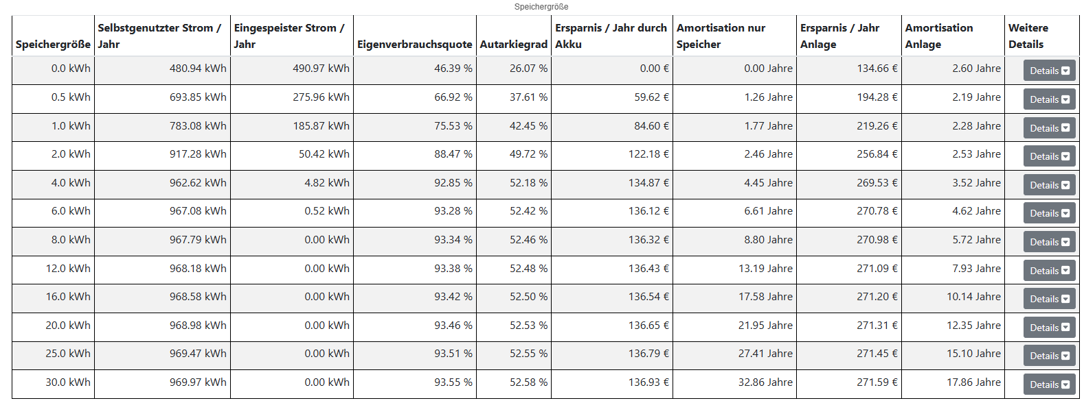

Hier nen guter Rechner dazu.
https://akkudoktor.net/pub/pvtool-rechner
Ein PV ohne akku für ~350€ inkl. Montage hast du in 2-3 Jahren wieder drin.
Akku kommen die Entlade und Ladeverluste von 20% drauf.
drago1401 schrieb:
aber wie lange muss man die Dinger betreiben, damit der Preis wieder eingespielt ist?
Ein PV ohne akku für ~350€ inkl. Montage hast du in 2-3 Jahren wieder drin, bei Akkunutzung kanns teils sein das es sich gar nicht rechnet oder die PV recht groß sein muss.
Dazu den oben verlinkten Rechner nutzen.
Hier einfach mal ne 0815 berechnung mit wirklich guten vorraussetzungen für 950W Peak --> 2 Module, günstigen Speicher 150€ je kWh, 1850 kWh Jahresverbrauch, 350€ für Kosten ohne Speicher, 60° Ausrichtung direkt Süd.

Ohne Akku macht sehr wohl Sinn, da der Invest in den Akku die Amortisation nach hinten verschiebt.
Ich habe mich bewußt gegen Akku entschieden, weil ich nicht an die Daten von Zähler komme und ein möglichst einfaches, wartungsarmes Konzept wollte.
Akku macht nur richtig Sinn mit Smart Meter, weil ich nur damit messen kann wieviel Strom ich gerade verbrauche und damit entschieden werden kann ob der Akku was abgeben muss und wieviel.
