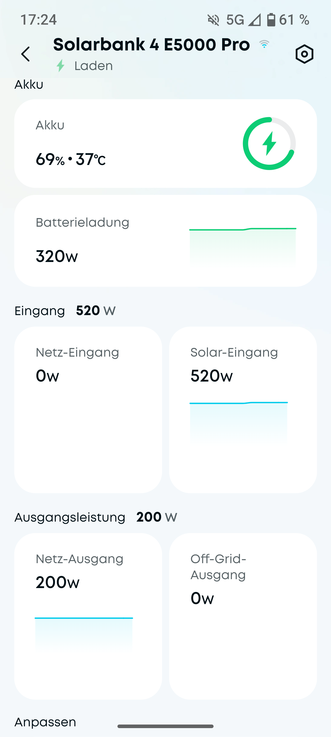

Letzte Woche kam mein kleines Kraftwerk und am Sonntag habe ich es angebaut und angeschlossen! :-)
Derzeit läuft es noch ohne Smartmeter, das nervt allerdings etwas, allerdings lerne ich so mal etwas über meinen Stromverbrauch, auch gut. Gehe in den Keller und gucke ob A+ (verbrauche Netzstrom) oder A- steht und stelle per App um und vergleiche. Heute hatte ich tagsüber als zehn Stunden niemand hier war 300 Watt laufen lassen (zuviel) dachte aber bei dem Wetter hat der Akku sicher 100%, später habe ich auf 200 Watt gesenkt, habe es aber nicht über 75% geschafft (heute nacht ist er auf 10% runter und dann schaltet er die Stromabgabe ab). Naja, kann man noch optimieren... Spätestens mit dem Smartmeter wird das sicher richtig geil.
Sieht ganz gut aus finde ich für den ersten Tag im Oktober! :-)
(Oben Uhrzeit, mal ein paar Beispiele)
PS: Eben auch aml die Heißluftfriteuse off-grid angestellt! :-) Hat auch funktioniert. 50 Minuten 180°C und immer noch 43% Akku bei derzeit 250 Watt Einspeisung. :-)

Was mir bei deinen Screenshots auffällt: Die Betriebstemperatur deiner Solix ist ein bisschen hoch, das habe ich sonst nur bei ~2kW Entladungen. Welche Umgebungstemperatur hat deine Solix?
Für den Brandschutz irgendetwas berücksichtigt?
Steht aufm Balkon, wenig direkte Sonneneinstrahlung aber wenn die da drauf ballert wird es da schön warm. Mache mir eigentlich keine Sorgen. ^^
