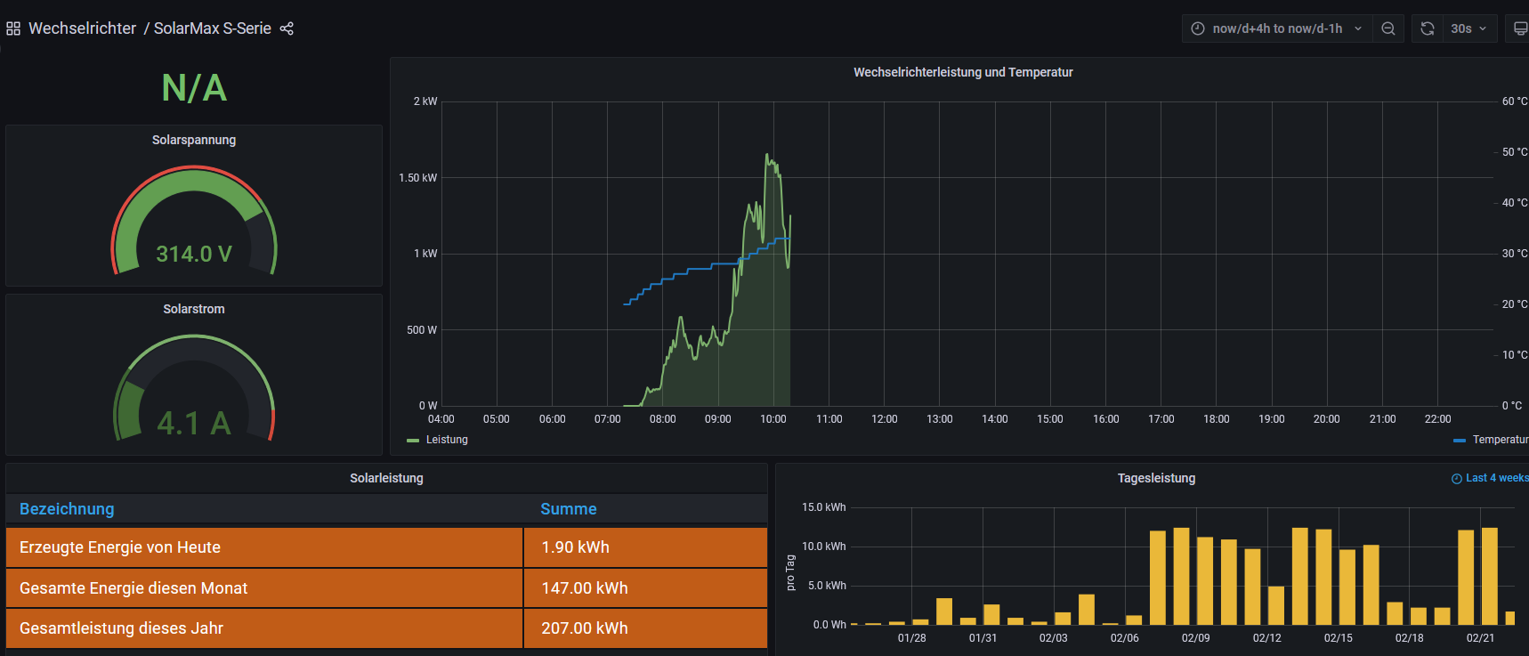

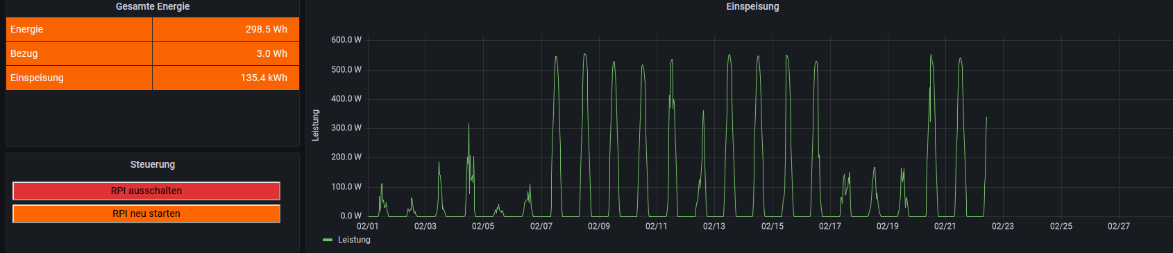

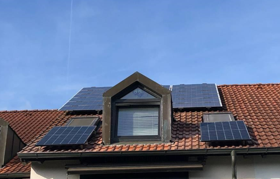

Ich habe seit 2006 eine PV Anlage mit 2,34 kwp auf dem Dach (Reihenhaus, somit kleines Dach, mehr war damals nicht möglich), die als reiner Volleinspeiser (Was anderes war damals nicht möglich) betrieben wird.
Wir haben eine unverschattete Südausrichtung bei 34,5 Grad Dachneigung. Mein Eli hat damals die Anlage mit einem Jahresertrag von 2000 kWh kalkuliert. Bislang lag der Jahresertrag immer so zwischen 2.300 und 2800 kWH je nach Sonnenscheindauer.
2022 war diesbezüglich mit einem Ertrag von 3100 kWh extrem gut. Dieses Jahr fängt auch schon gut an.
Stand gerade wurden 208 kWH erzeugt. Davon alleine 147 diesen Monat.
Letztes Jahr bin ich dann über Balkonkraftwerke gestolpert. Da wir mittlerweile beide im HomeOffice arbeiten, bietet sich das ganze natürlich an, um den Bezug vom VNB zu reduzieren.
Seit 19.9.2022 ist die Analge montiert und in Betrieb.
Das größte Thema war jemanden zu finden, der mir die Module ( 2 x 370 W) aufs Dach packt. Man muß nicht alles selber machen müssen.
Was habe ich selber erledigt.
  • Verlegen der DC-Kabel vom Dach in den Keller.
  • Montage des WR (Hoymiles HM-600) im Keller.
  • Setzen eines Kleinverteilers beim WR
  • Einbau eines SDM230 Wechselstromzählers zur Ertragsmessung.
  • Da ich schon länger via Raspberry von meiner PV die Daten anzeigen lasse (https://solaranzeige.de/phpBB3/solaranzeige.php), habe ich den SDM230 via Modbus ebenfalls eingebunden.
  • Leitungsverlegung bis zur Verteilung (3 x 1,5, Länge rund 4 Meter) in Abstimmung mit meinem Eli.
  • Regietrierung im MAstr
  • Vereinfachte Anmeldung beim Netzbetreiber. Jetzt nach rund 5 Monaten bekam ich von ihm eine Mail, dass man meinen Digitalen Einrichtungszähler mit Rücklaufsperre gegen einen 2 Richtungszähler tauscht. Danach dürfe ich einschalten.
Was hat mein Eli erledigt.
- setzen einer 13A Sicherung in der Verteilung ausschließlich für das BKW.
Bislang bin ich mit der Sache zufrieden.
Seit dem 19.9.2022 hat die Anlage bis heute bereits 135 kWh erzeugt.
Ich hatte bereits im Oktober vereinzelt teilweise zur Mittagszeit 550 W gesehen.
Das geht jetzt diesem monat wieder so weiter.

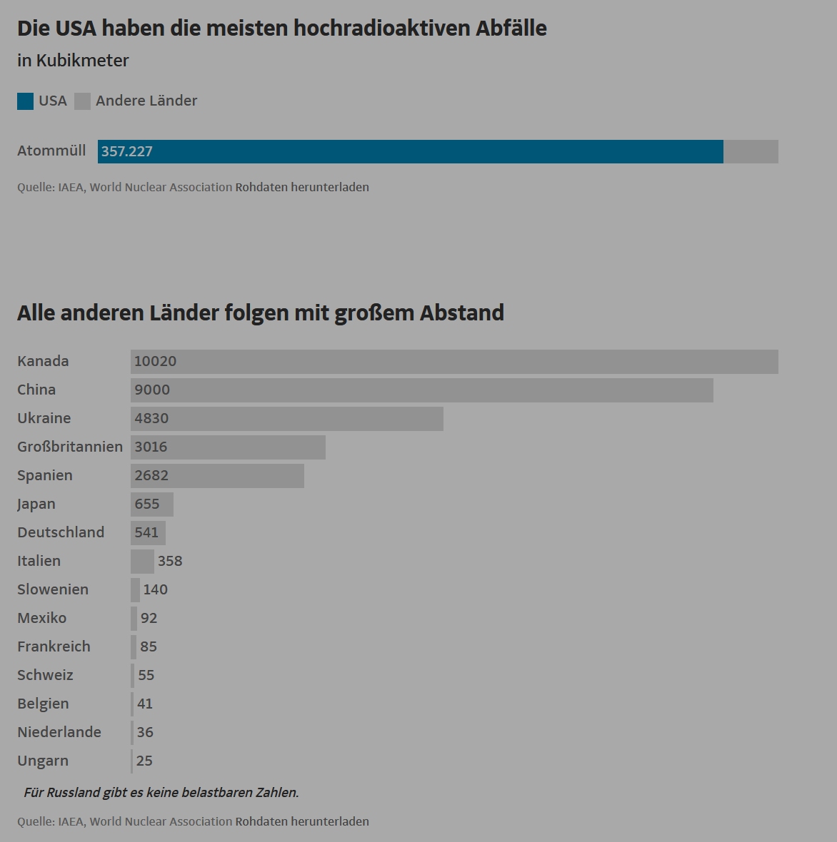

Du bist der Ignorant hier. Ich habe Dir mit Quellenangaben vorgelegt (und nicht wie Du behauptet) dass Atomenergie günstiger ist. Dann kommst Du mit Endlagerung daher... Demnach müsstest Du dann auch die Kosten für die Herstellung der Solarzellen, Entsorgung (inkl. Batterien), Instandhaltung der Anlagen miteinberechnen, was viel aufwendiger ist und Ressourcen kostet.
Atommüll ensteht ca. alle 7 Jahre, 10% davon wird als Brennstoff wieder verwendet. Russland lagert sie teils offen im Freien. Frankreich hat über 60 Atomkraftwerke und lagert ihren Atommüll in der Nähe von Straßburg (Grenze D). Die USA haben die meisten hochradioaktiven Abfälle mit über 250.000 m³, Deutschland dagegen nur 500 m³. Aber Träume weiter.... D wird die Welt nicht retten können, alle Maßnahmen in D sind nur ein Tropfen auf den heißen Stein und dafür wird man von der Grünen-Politik abgezockt und die deutsche Wirtschaft zerstört (siehe Auto-Verbrennerverbot 2035, Pleitewellen der Firmen). Aber Hauptsache Du fühlst Dich sicher in D und denkst die Umwelt gerettet zu haben. :lol:
Du bist von den Grünen so verblendet, dass es sinnlos ist mit Dir weiter darüber zu diskutieren. Bewerbe Dich doch für die letzte Generation um auch ein Klima-Kleber zu werden.
Bild Quelle: https://www.sueddeutsche.de
