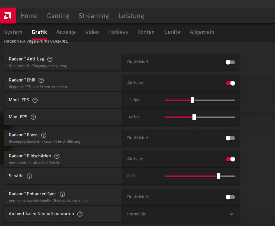

Moinsen,
stell die globalen Settings im Adrenalin Treiber mal so ein und berichte.
Kann auch gut sein das du jedes einzelnde Game-Profil so einstellen musst.
Was auch noch helfen könnte ist von 10-Bit auf 8-Bit Farbtiefe zu stellen bei Anzeige.
Gruß
Reaktionen: Rangerkiller1
@dman hab ich probiert. hat leider nicht geholfen. 8 bit farbtiefe ist auch standart. Es gehen nur 8 und 6 bit einzustellen.
