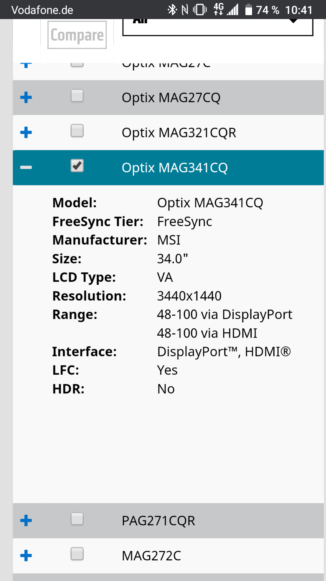

Heißt jetzt was? Kann LFC und 48-100.

Ich kann beim MSI Optix Monitor leider keine FreeSync Range einstellen. Wenn ich Free Sync ausschalte, hab ich mit heftigen Tearing zu kämpfen. Das geht so weit, das ich in Counter Strike nicht mehr richtig Aimen kann, weil die Gegner Teilweise so stark zerrissen werden, dass ich drüber Aim. Mit Vsync hab ich zwar kein Tearing mehr und immer noch hohe FPS in den games, aber es ist dann nicht mehr Flüssig wie mit Free Sync. Es ruckelt mehr bei kamera bewegungen. Schwer zu erklären, aber mann merkt, das die Umgebung sich nicht flüssig anfühlt beim Bewegen.
