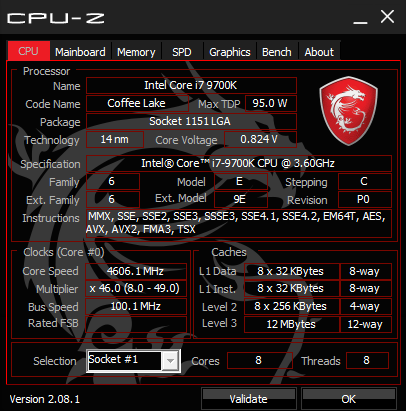

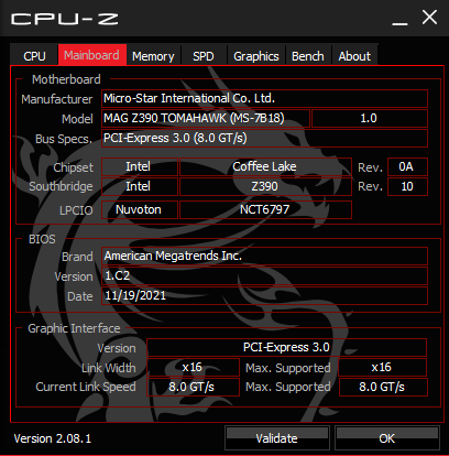

Ich benutze gerade das Mainboard z390 (MS-7B18) welches die BIOS Version "American Megatrends Inc. 1.C2" hat. (Ich habe das Mainboard vor ca 2 Jahren gebraucht gekauft)
Ich wollte mal nach ein BIOS update umschauen da ich seit dem Kauf noch keins vorgenommen habe. Auf der MSI Seite für das Mainboard würde ich die Version AMI BIOS7B18v1C installieren.
Nun meine Frage: Ich finde das aktuelle BIOS nicht bei der offiziellen MSI Seite. Ich kenne mich nicht aus, ich denke mal dieses ist extra für den vorherigen PC optimiert (?). Sollte ich mein BIOS updaten oder lieber nicht?
Vielen Dank für eure Hilfe und ein schönes Wochenende 👍
edit: Habe nun 7B18v1C installiert! Klappt ohne probleme :) Danke

Deine derzeitige Version 1.C2 ist eine Betaversion. Nicht immer werden dort alle ältere Betaversionen mit aufgelistet. ;)

Nein, dort ist es die finale C Beta Version.
Die 2 bedeutet 2. Build der C Beta.
Die neuere Version ist die finale D Beta.
Die richtigen Final Versionen sind ohne Buchstaben (zB v19).
Es sei denn, MSI hat zwischenzeitlich die Biosbezeichnungen dort umgeändert (zB statt v18 auf 1A, 1B).
Es gibt bei MSI keine einheitlichen Bezeichnungen.
Finale Version zB v17, v18, v19 .......
Beta
Version v1A, v1B, v1C, v1D ......
Beta
Version v1C2 2.Build der v1C (1. Build, 2.Build, 3. Build) ......
