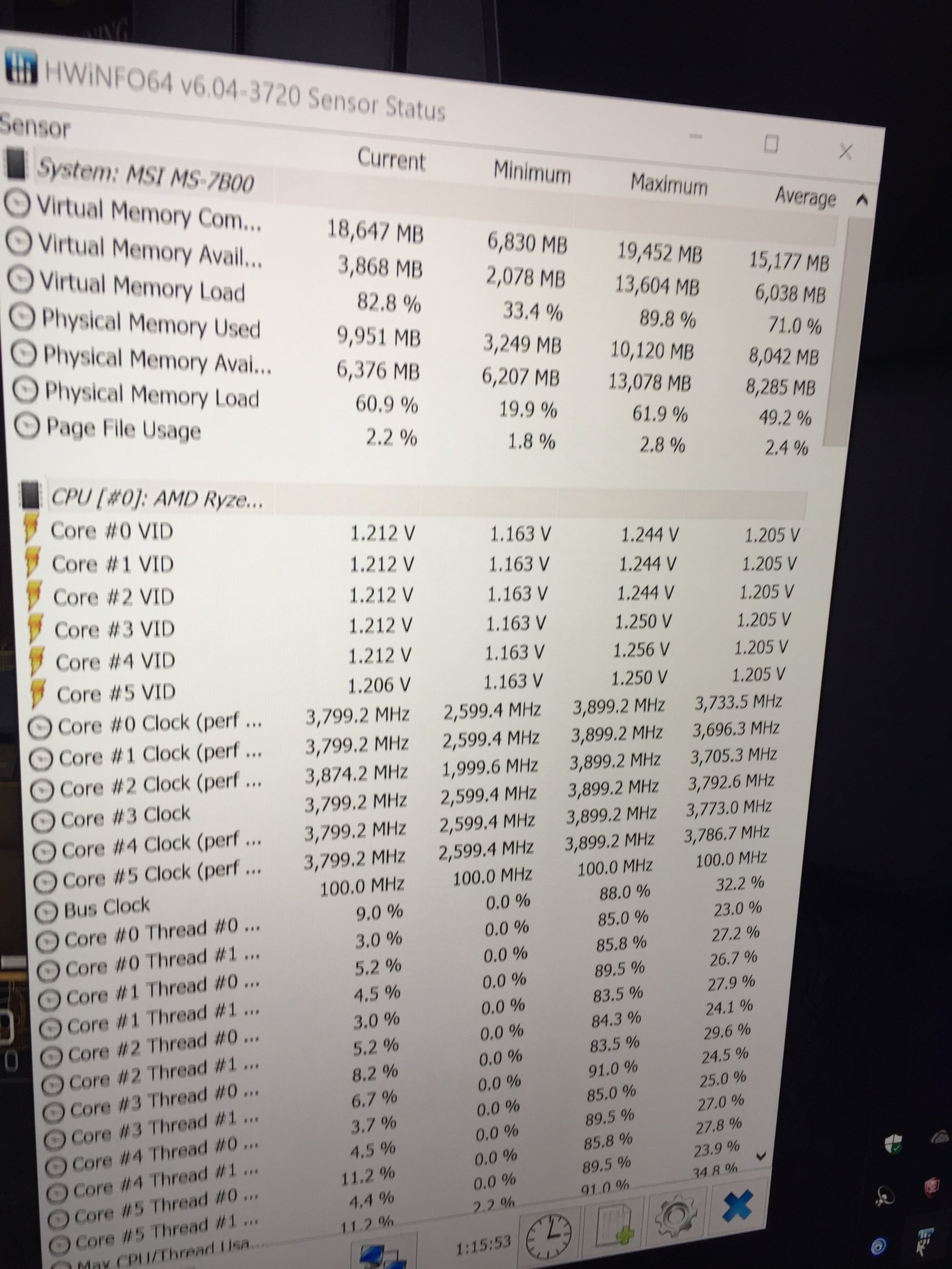

Moin :) wie versprochen melde ich nixh zurück nur leider habe ich schlechte nachrichten.
Iwas stimmt mit diesem info programm nicht ,da egal ob ich ein spiel laufen lasse oder nicht sobald ich das Programm anschalte steht da ein clockwert der nicht um einen punkt steigt oder fällt. also die werte sind nach 10sek wie auch nach 10min absolut die selben .... ich denke aber nun auch das das hw monitor stimmen muss, bzw vlt mit kleinen abweichungen da sind aber keine signifikanten unterschiede . da anfangs nach dem starten beider Programme die werte immer die selben sind und wenn ich beide laufen lasse ändern sich bei info nur von anschalt vorgang zu anschalt vorgang die werte aber sonst bewegt sich da nix bei monitor sieht man das die werte steigen und sinken .
Da müssen 4 Werte nebeneinander stehen und sechs untereinander.
Die nebeneinander sind "Aktuelle Frequenz", "Minimale Frequenz", "Maximale Frequenz" und "Average".
Die sechs untereinander eben für jeden Kern einzeln aufgelistet.
Jandas weiß ich ja habe auch das foto gemAcht
Habe das spiel allerdinks kurzeitig minimieren müssen da ich nicht einblenden konnte
Alle Werte bewegten sich bis auf die clockwerte die waren immer die selben nach 1sek oder nach 10 min

Passt doch und sieht alles normal und richtig aus.

ImaAnfaenger schrieb:
Habe das programm 10 mal neubgestartet und immer das selbe
Ist ja auch kein Wunder? Es passt alles. Maximalter Takt 3,9GHz und aktuell knapp 3,8GHz auf allen Kernen.
Wo ist dein Problem?

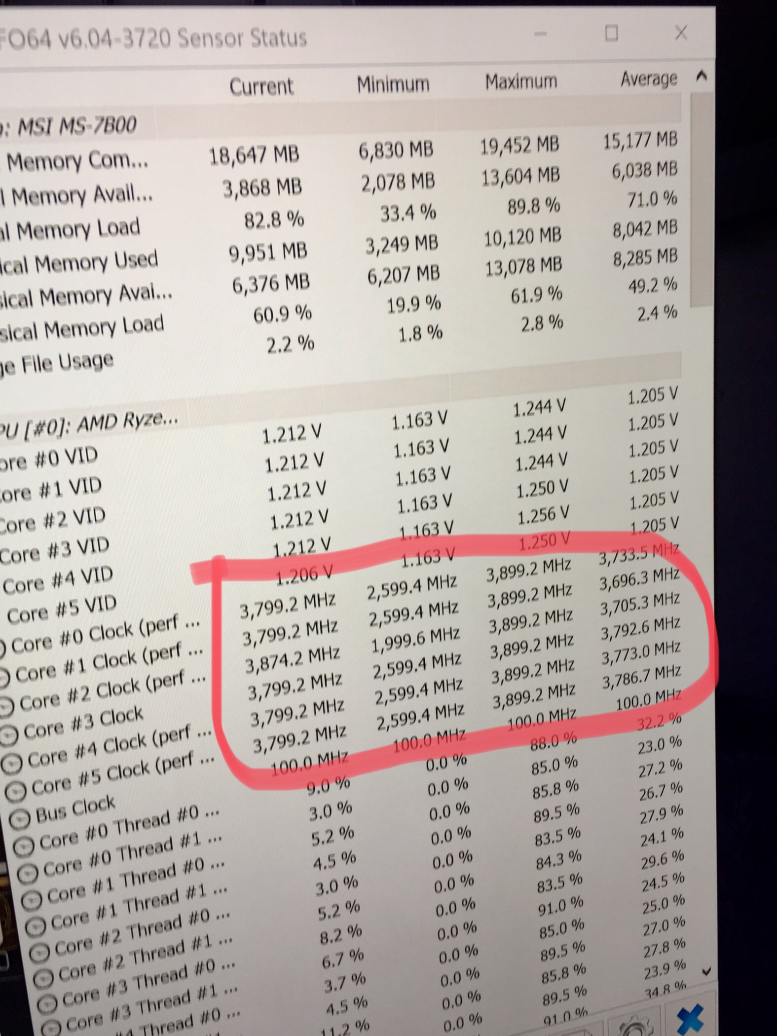

Na das sich die werte nie geändet haben der aktuelle clock ist net einmal hoch oder runter das sind die werte direkt nach dem anschalten des programms da änderte sich aber absolut null so als wenn es hängt. Hw moni war da schon bei 4,1 und die werte sind nicht eingefroren gewesen oder ist das normal ?
Na das sich die werte nie geändet haben der aktuelle clock ist net einmal hoch oder runter das sind dienserte direkt nach dem anschalten des programms da änderte soch aber absolut null so als wenn es hängt
Anfangs waren die mal niedriger, da in der dritten Spalte 2,XGHz stehen.
Schließ mal alle Programme und alle unnötige was im Hintergrund läuft und lass nur HWInfo offen. Dann sollte er auch runtertakten.
Ja das meine ich ja , alle diese werte bei clock in allen spalten ,waren wie eingefroren. das sind alles die werte nach dem einschalten und egal wie oft ich es neugestartet habe, es sah immer so aus durchgehend als wenn das programm eingefroren gewesen wäre . Weißte wie ich mein ?
Das meine ich da hat sich nix bewegt diese ganze werte dort sind ununterbrochen gleich geblieben als wenn es gefroren wäre da ist nicht ein punkt mehr oder weniger bei aktuellem takt zb mehr geworden oder weniger gescheweige denn das max oder minimal sich geändert hätten :) vlt ist es so verständlicher weiß net wie ich das ausdrücken soll haha

Nein weiß ich nicht. Der Min. Wert verändert sich meistens nicht mehr. Der Max Wert auch nicht, da da schon 3,9GHz stehen. und der Average Wert nur geringfügig, wenn überhaupt.
Der einzige Wert, der sich im Regelfall dauernd verändert ist der aktuelle in der ersten Spalte.
Aber nochmal? Wo ist jetzt das Problem? Es gibt schlicht keines. Sei mit deiner CPU zufrieden. Sie läuft so wie sie soll.

Ja genau aber da hat sich kein wert geändert von egal welche spalte habs beobachtet egal was ich gestartet oder geschlossen habe an programmen . Deswegen meine vermutung da stimmt was mit dem programm net bei mir
Mach mal nen Doppelklick(?) auf den Namen. Z.B. auf Core#0 Clock. Dann sollte ein Graph erscheinen. Den lässt du laufen und zockst mal. Dann siehst du die Schwankungen.
Okay werde ich mal so machen hatte mich nur gewundert weil hw info null werte veränderung zeigte aber monitor hoch und runter ging :)
