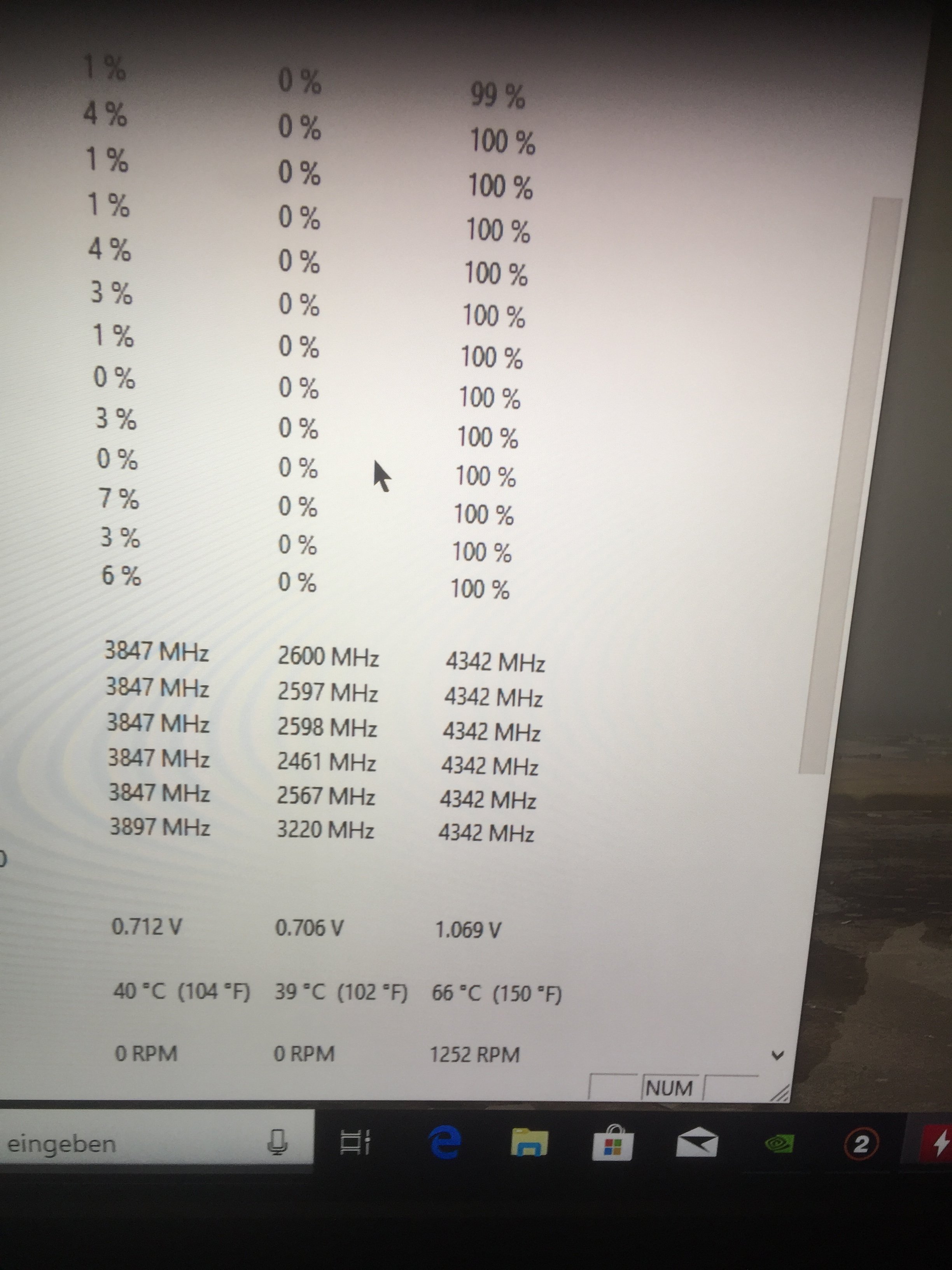

vlt laber ich auch kacke aber hw info zeigt mir das als höchstwert an. Hab net wirklich plan von deswgen hier mal ein bild

Aber es sind doch sechs unter einander stehende werte die alle den selben zeigen also takten doch alle so oder ?

Der 2600 non-X taktet bis maximal 3,9Ghz Allcore ohne händisches eingreifen.
Vorausgesetzt er wird durch nichts limitiert.
4.3Ghz sind Single Core Werte.

Warum steht aber auf dem bild 4300 ... ? Und was bedeuten die sechs unter einander gleich stehenden werte ? Wäre für die erklärung echt dankbar ist nur so das ich kein plan habe und es gern checken würde :)
Das sind die max-werte, abwechselnd waren vll. alle Kerne mal auf 4,3 GHz aber vermutlich nicht zur selben Zeit.
Kannst ja nochmal nen Screen machen unter voller CPU Last, dann siehst du wie hoch alle 6 unter Last takten.
Das ist der Wert den ein einzelner Kern erreicht.
Werden mehrere Kerne genutzt sinkt der Takt.
Also beim zocken sind sie wenn ich division iim fenstermodus laufen lasse auf 4k ultra mit 40 fps ca laufen sie alle dauer über 4100 wie gesagt der höchstwert war bisher die 4340 oder was es da waren auf dem bild . Deswegen frage ich ja weil ich eig dachte er geht nur bis 3,9 bei mir läuft der im ruhe modus fast ununterbrochen auf 3800 -3900 . Aber will da keine scheiße eezählen mein wissen langt da net aus
HWInfo installieren, dass Programm zeigt gut die Auslastung eines Kernes an.
Die CPU taktet doch gut? Ich würde da nichts machen.
