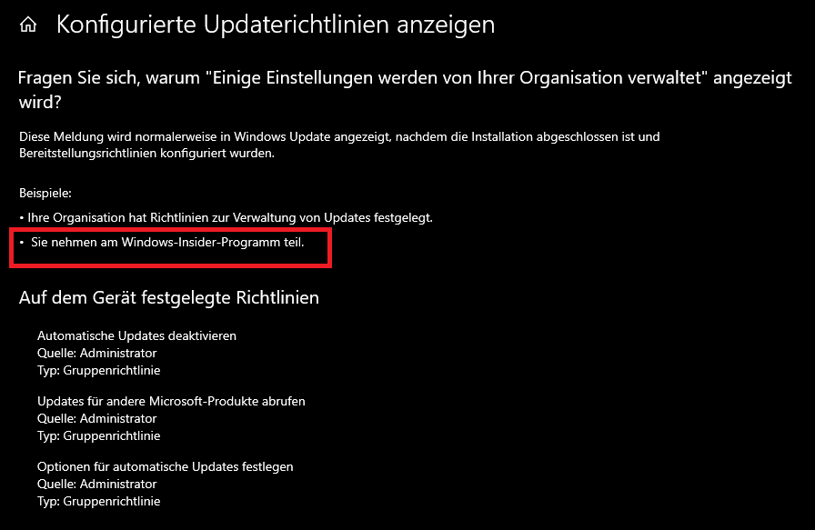

Welche Windows Version ist denn installiert? Mit Winver eingeben, ist das ja heraus zu finden.
Denn laut Bild 2 Link #1 ist eine Insider-Version installiert.
Das ist bisher noch niemandem aufgefallen?????????

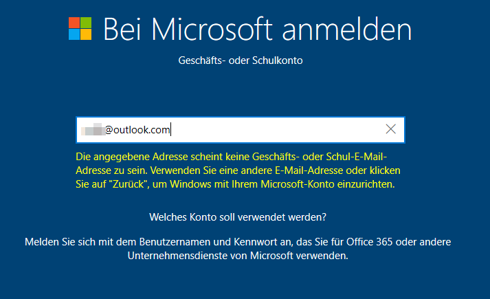

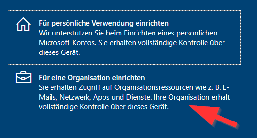

Gestern habe ich Windows neuinstalliert ,und diesmal lief alles ohne Probleme... Eines ist mir aber doch aufgefallen,,,
Nach der installation bei Setup-Einrichtung , kam die Frage ob ich den Rechner für Private Zwecke nutze oder für eine "Organisation"... Ich weiss nicht ob ich evtl. bei der ersten Installation da drauf geklickt habe...
Könnte evtl das gewesen sein ? sonst wüsste ich nicht , was ich noch falsch gemacht habe...
Hab natürlich gestern auf Privat geklickt und alles wie immer weiter installiert... Lief dann auch ohne Probleme

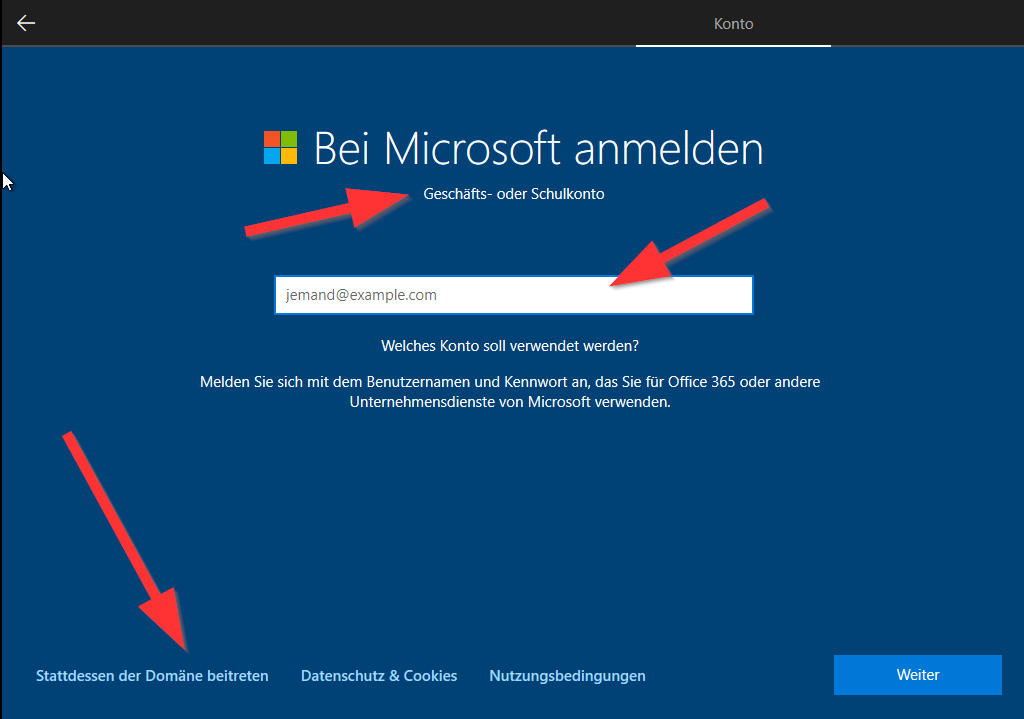

Nach klicken fuer Organisation kommt gewoehnlich die Anmeldung an einem Geschaefts/Schulkonto oder an einer Domaene.
Wenn Du das hier nicht in Erinnerung hast, hast Du das nicht gemacht.
Und nein. Das Anmelden mit dem einfachen Microsoftkonto geht hier nicht.
