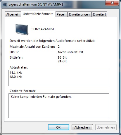

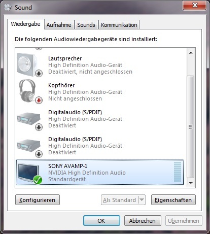

Bei mir ist es so, dass sobald ich den PC über meinen Receiver auf dem TV anzeigen lasse, springt im Windows der Soundausgang automatisch auf (Siehe Screenshot):
Ich finde einfach keine Einstellungsmöglichkeit einen 5.1 Sound einzurichten:
