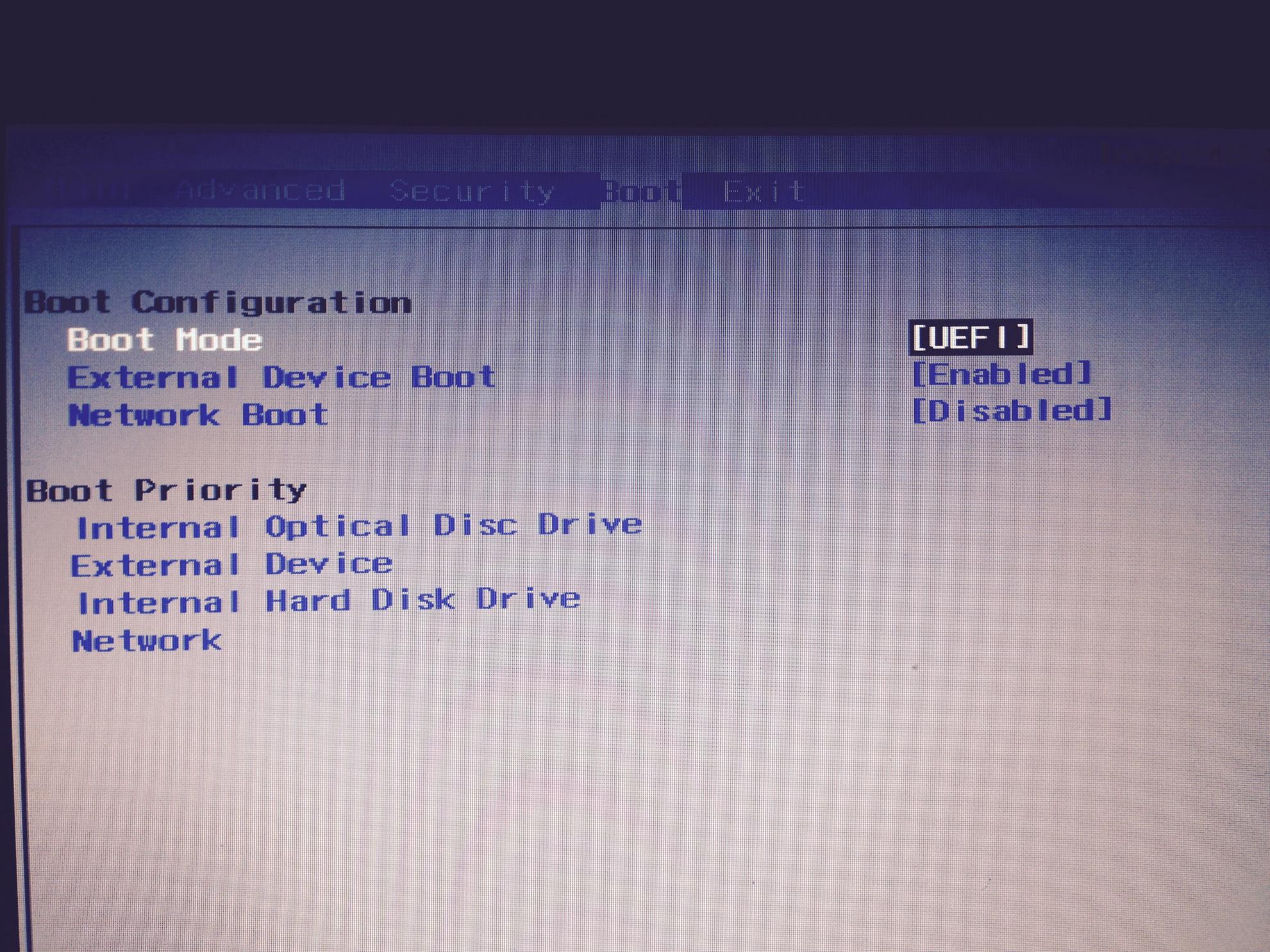

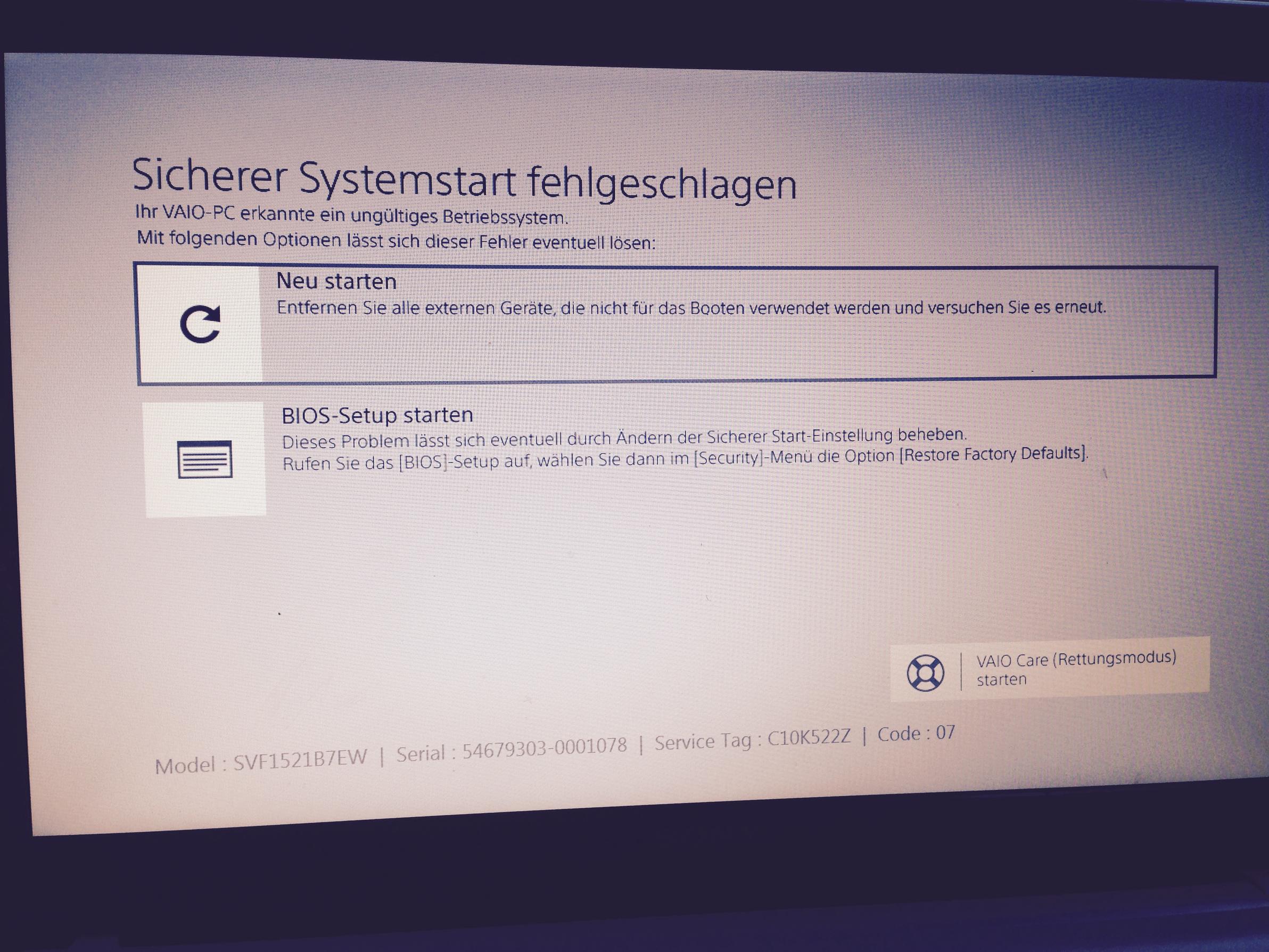

das Notebooks(*) eines Freundes fährt nicht mehr hoch.
Er möchte sich nun gerne Windows 7 installieren, allerdings startet das Notebook nicht von der CD. Verschiedene Bootreihenfolgen wurden bereits durchprobiert.

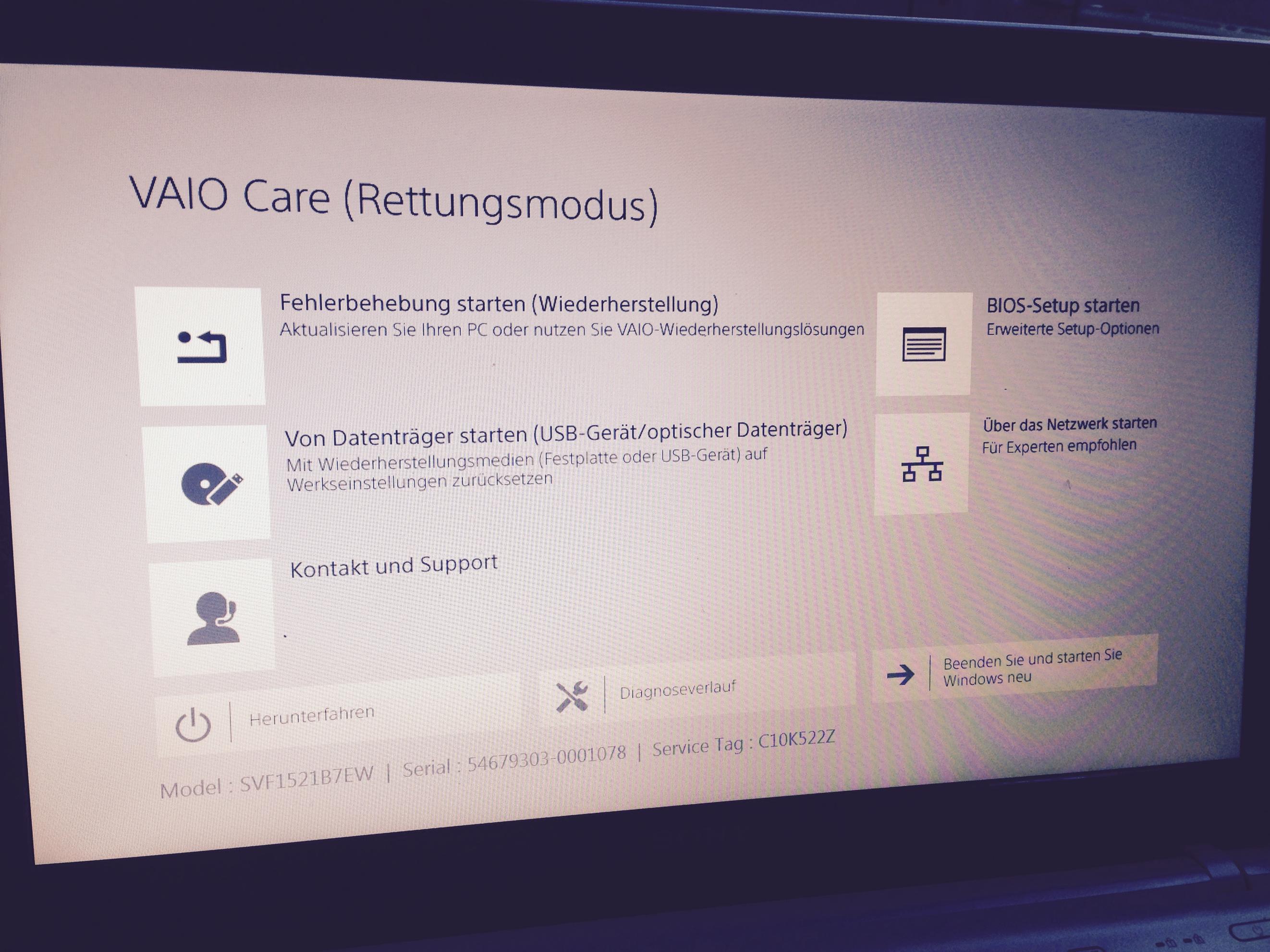

Wenn das Notebook hochfährt, erscheint einer von zwei verschiedenen Screens.
Anbei ist auch ein Bild des Bootmenüs aus dem BIOS.
Kann bitte jemand weiterhelfen?

Ist secure boot im UEFI deaktiviert ?
Alternativ mal den Boot Mode von UEFI umstellen (z.B. auf Legacy) ...
Ist da im Original Windows 8 drauf gewesen?
Ja ich meine den boot Mode in Bild 3, was gibt's da sonst noch außer UEFI?

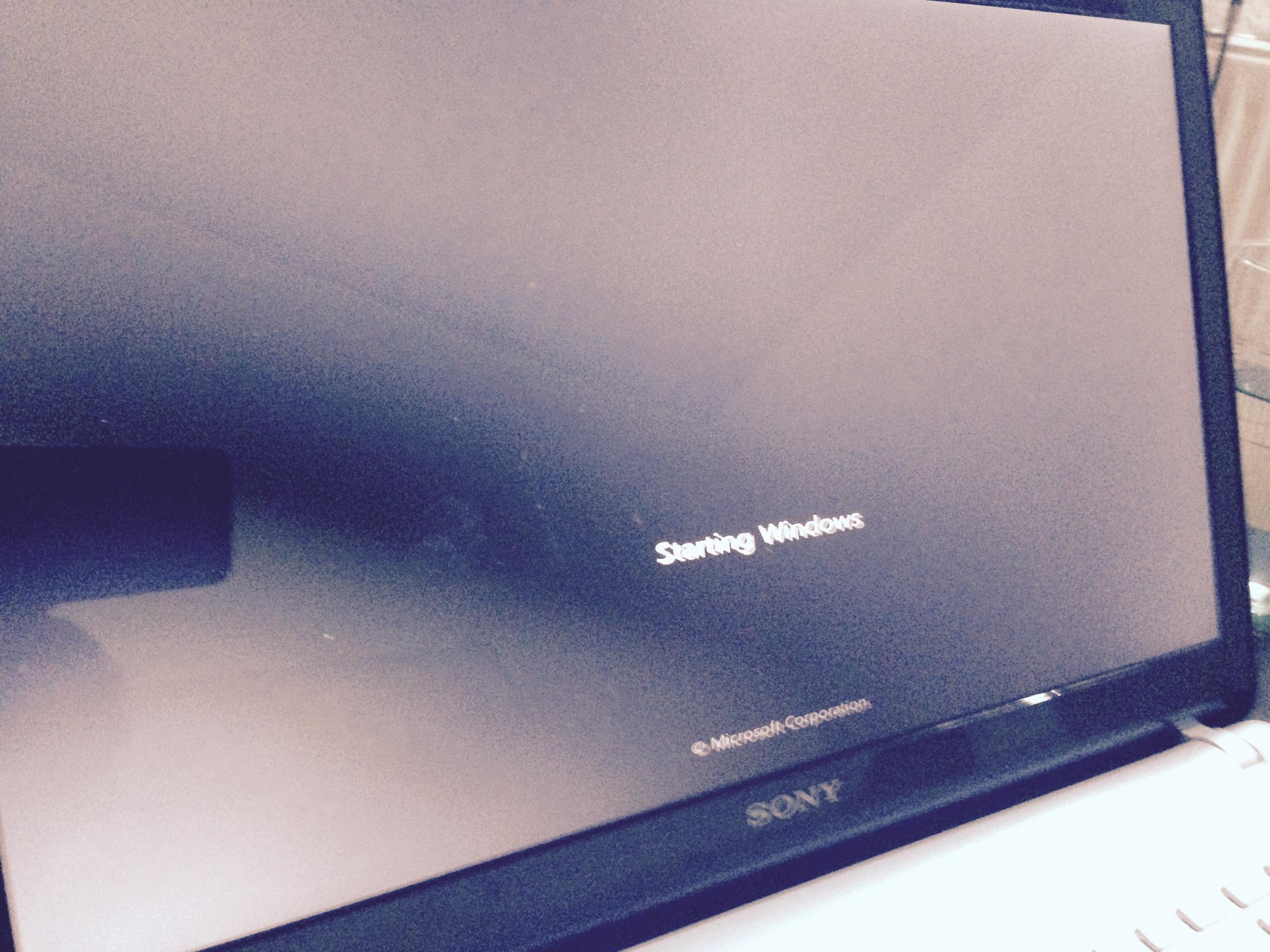

Ich habe jetzt Secure Boot deaktiviert und jetzt scheint er die Installation zu starten. Allerdings hängt(?) er seit ein paar Minuten hier:

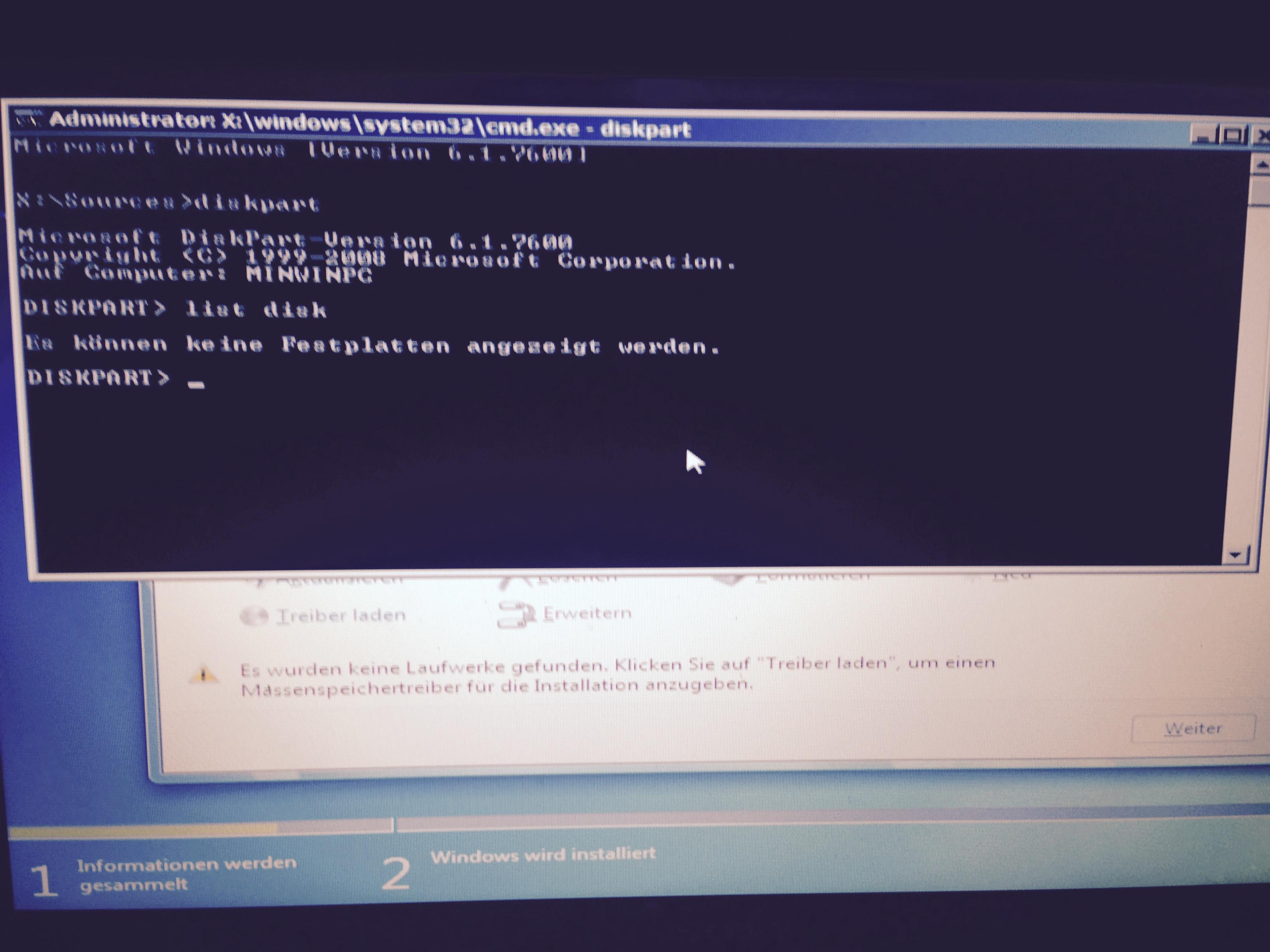

Nachdem "Legacy" aktiviert wurde, startete die Installation. Jetzt meldet er allerdings, dass er kein Laufwerk hätte. Wir haben zusätzlich über die Eingabeaufforderung und den Befehlen diskpart -> list disk nach einem Laufwerk gesucht:

Das Notebook hatte beim Kauf Windows 8 drauf, plötzlich zeigt es aber beim Hochfahren die im ersten Beitrag verlinkten Ferhlerscreens.
Nun wollte mein Freund das zum Anlass nehmen und direkt Windows 7 installieren. Ich denke, wenn er jetzt die Windows 8 CD einlegt, wird ihm auch angezeigt, dass keine Festplatte vorhanden ist. Woran also liegt das?
Oh Mann, da musst du das Bios halt mal durchschauen, könnte z.B. unter Main zu finden sein.
Normalerweise wird irgendwo die Festplatte angezeigt.
