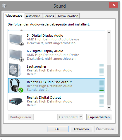

Hast du am Gehäuse vorne Audio, weil es ist ja auf dein Bild "Realtek HD Audio 2nd Output" als Standardgerät ausgewählt, es gibt ja auch noch "Lautsprecher".
Wo mit hast du den Ton Abgespielt, vielleicht hast du ja einfach den Ton Stumm gestellt.

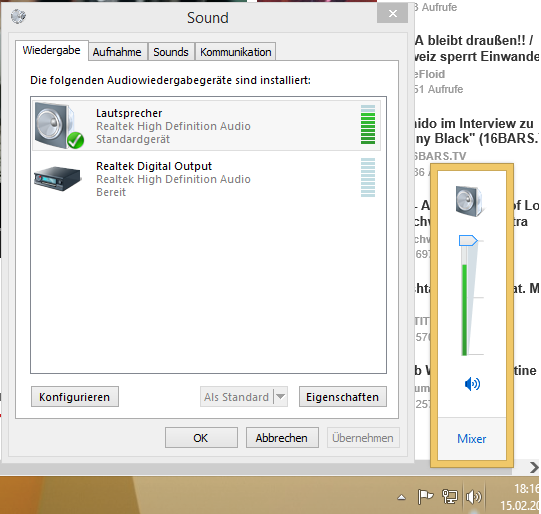

Das ist meine Einstellung, wie man sieht bewegt sich auch der Pegel und es ist nichts Stumm. Die Kopfhörer gehen am Handy ohne Probleme.
Bevor ich HDMI eingesteckt habe, hat es auch einwandfrei funktioniert. Die externe Soundkarte funktioniert auch einwandfrei. :(
