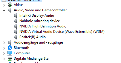

Da haben wir es doch, Intel und Nvidia hier mal bitte unter Audio deaktiveren. Was ist Nahimic? Das auch mal testweise deaktiveren.

Nahimic ist ein Tool zur Audioverarbeitung für Kopfhörer, das von MSI vermutlich im Treiber mitgeliefert wird. Von daher ist stark davon auszugehen, dass das Ding hier die Probleme macht.

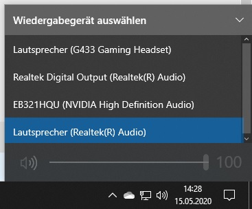

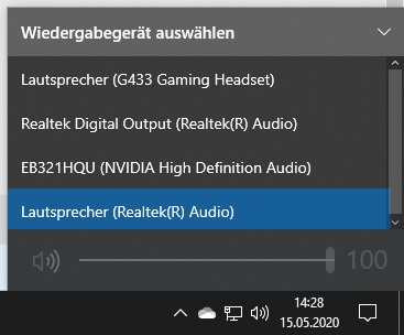

Wenn ich in der Windows-Startleiste auf das Lautsprechersymbol klicke,
sehe ich einerseits die Lautstärke und andererseits das "Ausgabegerät"
Dort muß ich umschalten wenn ich z.B. das Headset nutze.
Aber mich verwundert auch, dass es kein aktives Device gibt für die eingebauten Lautsprecher. Bei meinem Laptop hier gibt es einen Anschluss "Kopfhörer" und einen "Lautsprecher". Das einzige in Frage kommende Gerät wäre bei dir das Intel Display Audio. Das ist aber inaktiv. Gibt es dazu Infos?

Normalerweise hat sich das bei mir immer von selbst umgestellt wenn ich das Headset eingestöpselt habe. Genauso wie der normale Sound wenn ich es ausgesteckt habe....

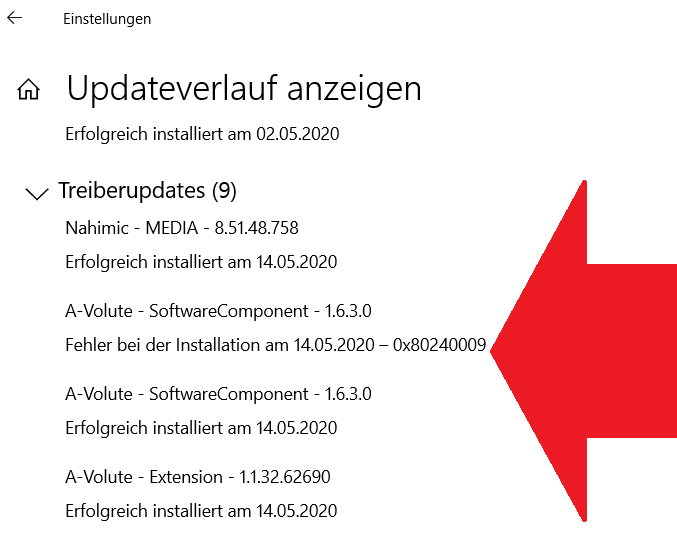

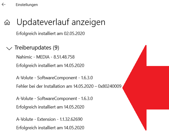

die Windows Updates sind für den Nahimic Chip (MSI) und die Probleme damit verantwortlich. (ALC1220 Nahimic).
Über Windows Update kommen zahlreiche Treiberupdates zu A-Volute und Media (Nahimic).
Zuletzt installiert April/Mai 2020. Sind diese Updates (siehe Updateverlauf > Treiberupdates) auf dem Rechner, hilft nichts weiter als den PC vor diesen Zeitpunkt der Updates zurück zu setzen (unbedingt!), weil sonst läßt sich das mit dem Audio nicht in den Griff bekommen ...
Die Treiberupdates müssen kategorisch aus den Updates ausgeschlossen werden, sonst kommen die besagten Updates immer wieder auf den Rechner ...
siehe meinen Thread (zuletzt) >>>
und deaktiviere die Treiberupdates wie dort beschrieben steht. Aber erst sollte der PC vor die letzten Updates von A.Volute und Media (Nahimic) zurück gefahren werden ...
Windows 10 hält sich noch nicht einmal an die gemachten Windows Einstellungen (setzt die selbstständig wieder außer Kraft!), man muss es über die Gruppenrichtlinie richten.
A-Volute SoftwareComponent 1.6.3.0 und Nahimic MEDIA 8.51.48.758 dürfen nicht auf den Rechner kommen!
