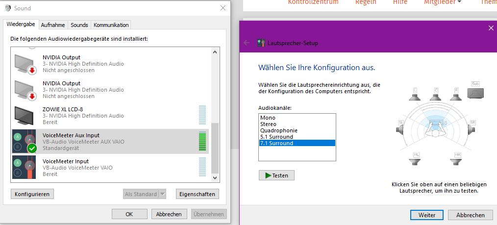

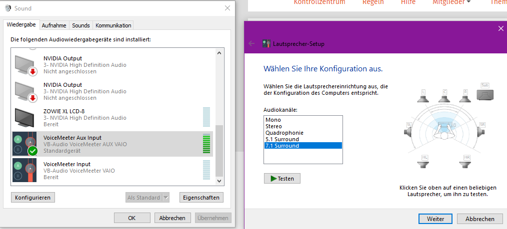

weiß einer wo ich eine Anleitung finde, wie man eine Batch Datei schreibt, mit der man Audiogerät xy auf 7.1 stellt?
Verwende als Soundtreiber den Voicemeeter Banana Server, der stellt sich aber nach jedem Reboot auf Stereo. Daher wollte ich eine Batch Datei in den Autostart packen die beim start den Treiber auf 7.1 stellt.
Das gilt für beide Voicemeeter Ausgangsgeräten. Ist das möglich?
Vielen dank :)

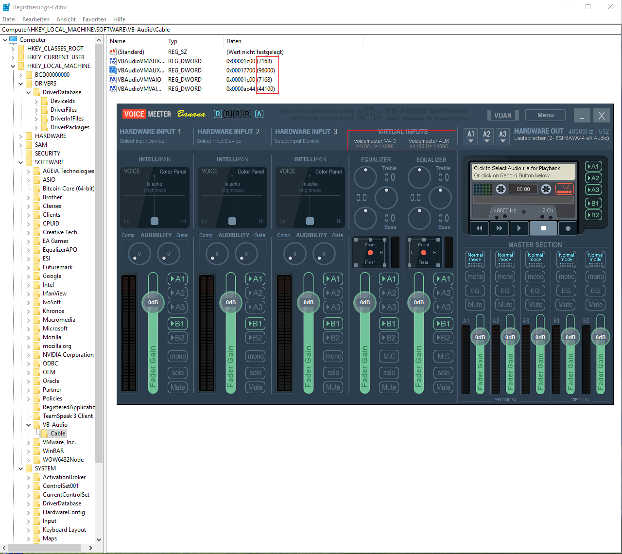

Schau doch mal mit RegMon, ob das nicht irgendwo in die Registry geschrieben wird. Das sollte dann deutlich einfacher sein.
Ansonsten das mit Batch machen wird eher nix.
Danke für den Hinweis! :)
Wo finde ich den eine fertige Konfigurationsdatei, bzw. eine Vorlage in meinem Win Verzeichnis? Konnte nur das in meinem Appdata Ordner finden, weiß aber noch nicht wie ich in die Datei eintragen soll, das ich 7.1 haben will, falls es da nicht schon drinsteht, scheint sich jedesmal zu erneuern wenn ich den Voicemeeter starte. :D

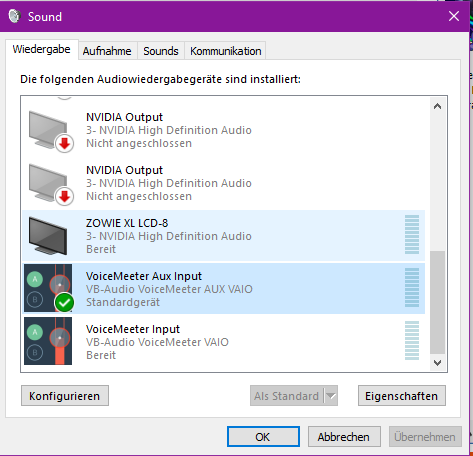

Edit: Hab grad was interessantes festgestellt. Es wird immer nur das Gerät auf Stereo zurückgestellt, was das Standard Gerät unter win ist.
In dem Fall hat sich der Aux Input auf Stereo zurückgestellt und der andere darunter ist auf 7.1 geblieben. Scheinbar haben auch andere unter win 10 das Problem, überwiegend Besitzer von Creative Soundkarten.
In der Registry konnte ich nur das grad finden, was zu anderen einträgen im Voicemeeter passt.
