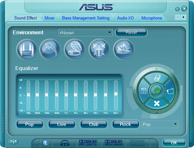

Also wie gesagt, erstmal den aktuellen Treiber drauf. Was die Höhen und Bässe betrifft, gibt es eine ganz einfache Lösung: (siehe Bild)
Stichwort: Equalizer ;)
