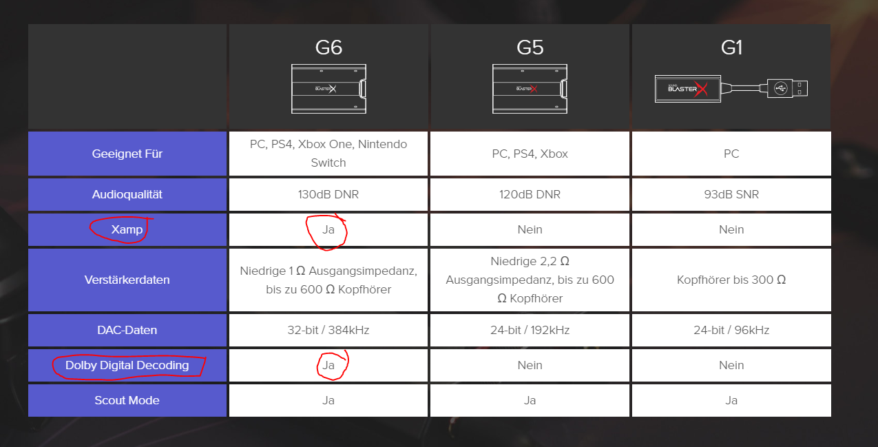

Hallo Liebe Computerbase Gemeinde
Ich habe mir vor kurzem ein mmx 300 2 gen. (32ohm) und bin nach langen recherchieren darauf gekommen mir ein soundblaster g5 zu holen um alles aus dem mmx rauszuholen nun habe ich gesehen das es eine g6 gibt die 2 feautures mehr hat als die g5 die ich aber nicht kenne oder zu ordnen kann im internet habe ich auch nichts gefunde vieleicht weiß ja einer von euch was das ist
Xamp und Dolby Digital Decoding
danke schon mal im voraus
ok aber wenn die xamp und Dolby Digital Decoding irgend wie nötig sind für irgendwas dan snd mir die 30 euro egal ich will nicht irgendwann aufrüsten müssen weil der g5 das dann
fehlt
Wenn du nicht weisst was es ist, wie kommst du dann darauf es zu brauchen ;)
Xamp ist ein Marketing begriff von creative und Dolby Digital absolut vernachlässigbar für dich.
Ok Danke Meinst du also die 30 € Kann ich mir sparen und das Dolby digital ist doch irgendwie eine automatische Verbesserung beim Musik hören und Filme schauen oder ?
Das ist ein 5.1 surroundcodec.
Und ja, das Geld kannst du dir sparen.
XAmp heißt nur das sie 2 Monoverstärker statt einem Stereoverstärker als KHV nutzen... Qualitativ ist aber auch schon die G5 auf hohem Niveau. Und der Dolby Decoder ist dafür das man per SPDIF Eingang auch ein 5.1 Dolby Signal nutzen kann und nicht nur Stereo. Mit der Wiedergabe von Meiden am PC hat der nichts zu tun.
Dafür soll die G6 wohl öfter Probleme mit dem Micro-Eingang machen.
Wenn ich die Wahl zwischen denen beiden hätte, würde ich aktuell ebenfalls eher zur G5 greifen, aus folgenden Gründen:
- billiger! (und das auf Amazon ganze 30€ - Geld, dass man sich für was anderes aufheben kann)
- so ziemlich gleiche Leistung. Gibt sicherlich jemanden, der einen Unterschied zwischen beiden hört... aber da dürfte es unter den normalen Menschen nicht viele geben
- G6 filtert beim Mic-Eingang bestimmte Frequenzen, die Rauschen verursachen, raus - und dies lässt sich NICHT abschalten. Heißt also, dass sich deine Stimme, je nach verwendetem Mic, richtig beschissen anhört
- Xamp und Dolby sind zu vernachlässigen. Features, die man im Grunde nicht braucht (und ohnehin keinen großen Unterschied machen, schließlich ist die MMX300 ein mit Mic ausgestatteter DT-770 und kein absolutes High-End-Gerät).
Und ob nun 2,2 Ohm Ausgangsimpedanz oder 1 Ohm... wenn du nicht gerade mit IEMs vor dem Ding sitzt, macht das absolut keinen Unterschied. Falls doch, dann ist die Karte ohnehin nichts für dich.
