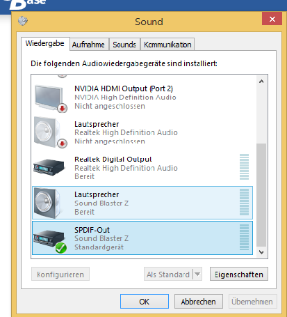

Ehrlich gesagt bin ich mit der Soundkarte nicht zu 100% zufrieden. Die Steuersoftware mit dem ganzen Funktionen wie z.B. den Crystalizer scheint den optischen Ausgang ziemlich unberührt zu lassen. Egal was ich da einstelle, der Klang verändert sich gar nicht. Über die Lautsprecher funktioniert alles bestens. Ist das bei dieser Soundkarte normal, dass nur der Klinkenausgang hörbar veränderlich ist?

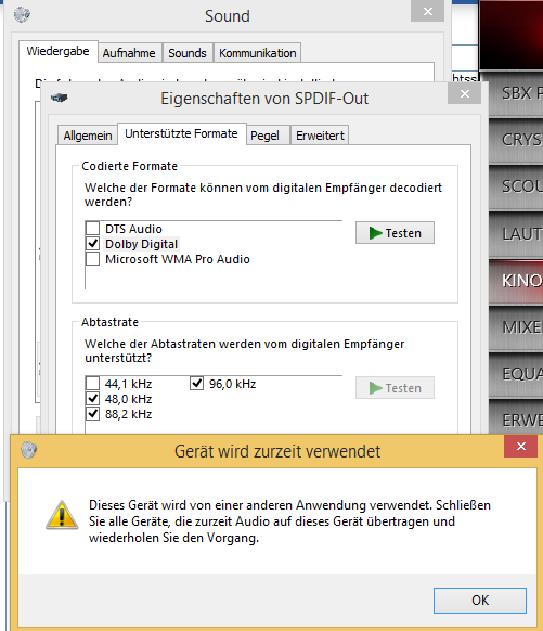

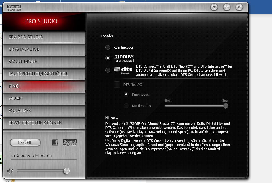

Desweiteren wollte ich über den optischen Ausgang auf die Decoderbox vom Triton Pro+ ein DolbyDigital Live Signal legen. Dies geschieht über einem Decoder mittels der Software. Darauf hin leuchtet die Lampe an der Box, welche ein DD Signal angezeigt. Allerdings höre ich gar kein Ton. In den Wiedergabegeräten kann ich beim optischen Ausgang auch nur in Stereo testen. Ein DolbyDigital Test ist leider nicht möglich. Ist das dann auch normal? Schließlcih bestätigt mir ja die Box ein ankommendes DolbyDigitalLive Signal.

Hast du das beachtet was unter Hinweise in Screenshot 1 steht?

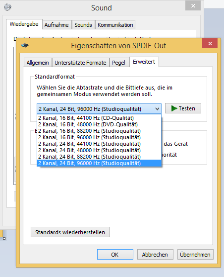

Würde sagen nein, weil in Screenshot 2 der SPDIF als Standardwiedergabe Gerät angewählt ist und nicht die Lautsprecher.
Oh man. Was bin ich denn für ein Depp. :-D

Hast du die "Lautsprecher Soundblaster Z" aus Screenshot 2 auch auf 5.1 konfiguriert oder stehts noch auf 2 Kanal?
Ist deine Quelle auch eine Multichannel Quelle? DDL / DTS Connect macht keinen 5.1 Upmix.
Das PCM 5.1 Signal aus z.B. einem Spiel kann nicht über den SPDIF Ausgang ausgegeben werden. Die Bandbreite der Schnittstelle ist zu klein. DDL/DTS Con. wandeln dieses 5.1 Signal live in einen DD oder DTS Bitstream um. Verbessert nicht unbedingt die Soundqualität, ist aber die einzige Möglichkeit wenn man ohne analoge Verbindung auskommen muss.

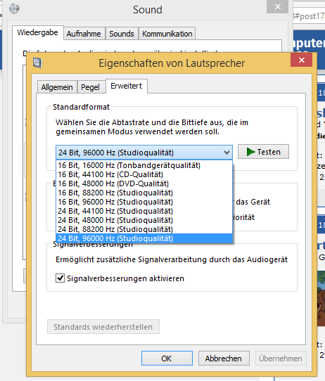

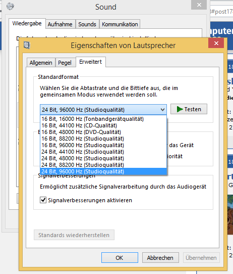

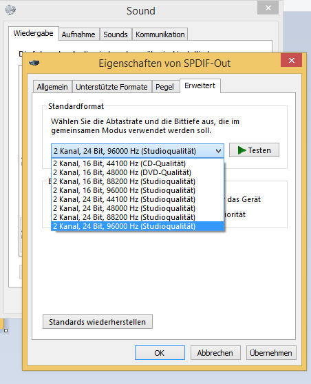

Ich habe die Anweisungen von dem Tool befolgt. Also ist das Triton jetzt auf dem normalen Lsp Ausgang. Bei beiden kann ich kein 5.1 einstellen. Mittlerweile denke ich, dass es beim "Lautsprecherausgang" nicht nötig ist. Da hat man nälich keine Option für die Anzahl der Kanäle. eher nur für die Bittiefe und den Frequenzbereich.

Das mit dem Standardformat hat damit aber ganix zu tun. Du willst ja ein DD Signal ausgeben. Das bleibt von den Einstellungen der Abtastrate und Bittiefe unberührt.
Glaube unter Allgemein oder Pegel sollte es irgendwo eine "Soundblaster" Auswahlmöglichkeit geben mit vielen Einstellmöglichkeiten. War bei meiner X-Fi schon so. Dort 5.1 LS Konfiguration auswählen.
Falls es dort nicht möglich ist sollte das auch in der Einstellung in Screenshot 1 unter Lautsprecher/Kopfhörer möglich sein.
