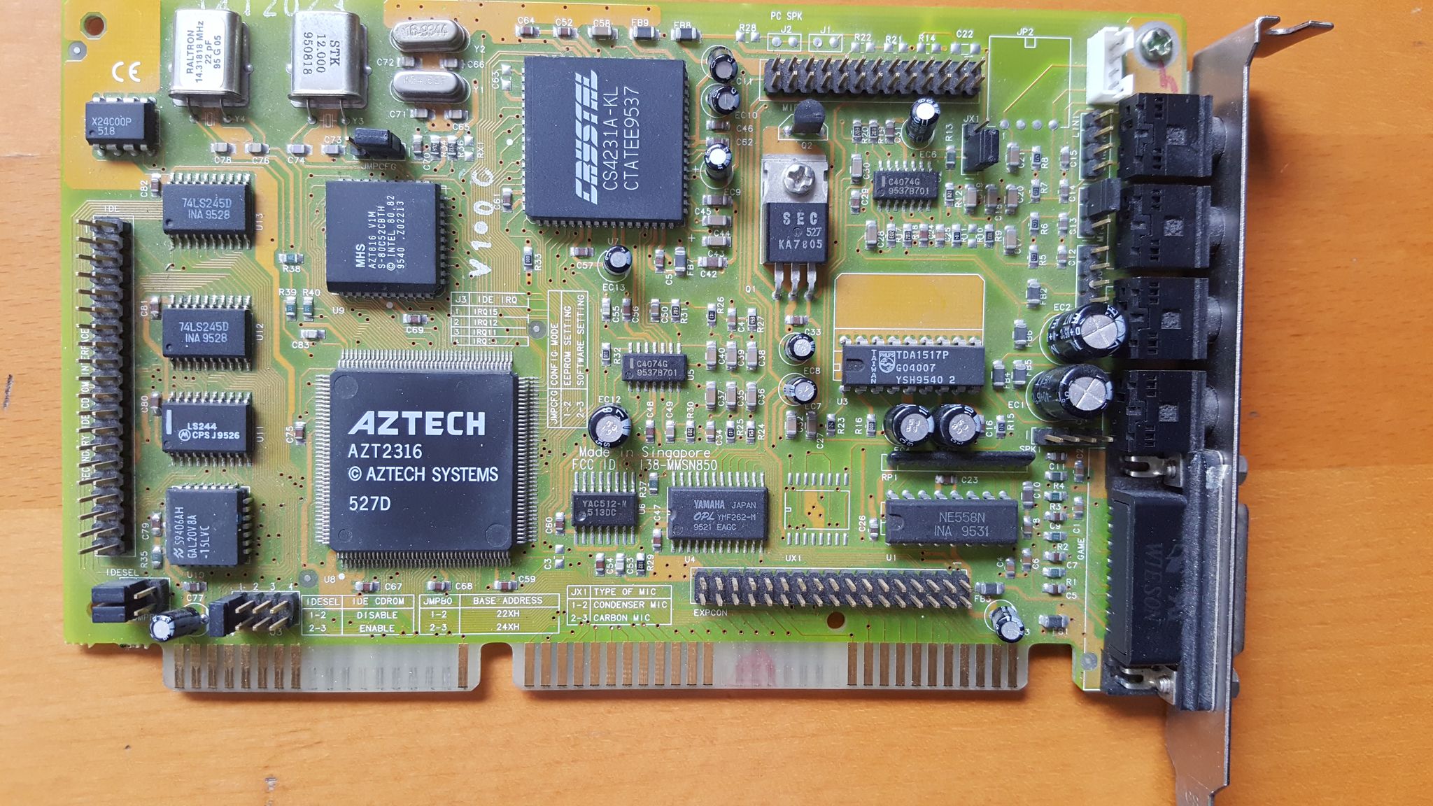

Mach mal ein Bildchen von der SK - es gibt da so viele Modelle von.
screenshots sind warum auch immer nicht möglich. ich denke fotos tuns auch.

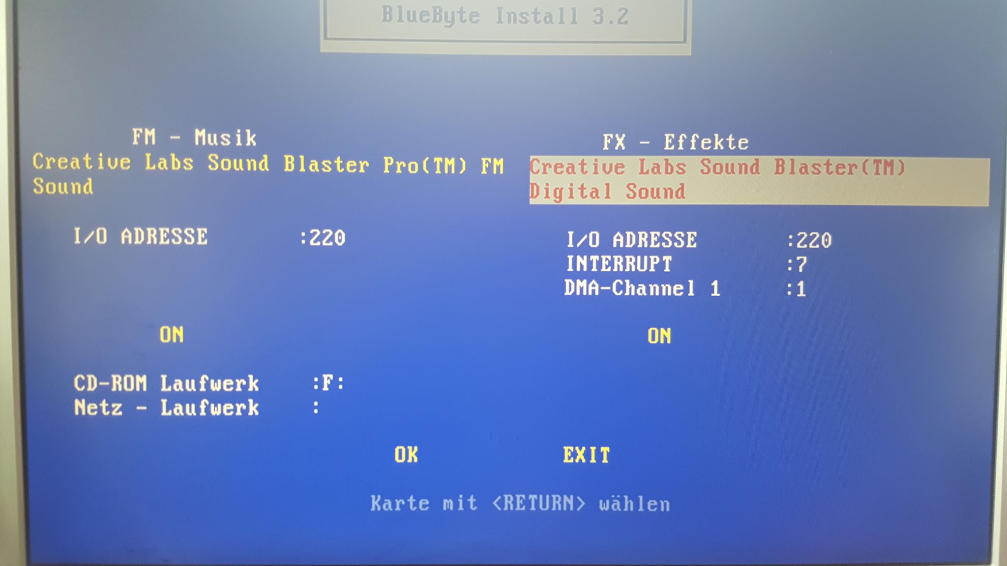

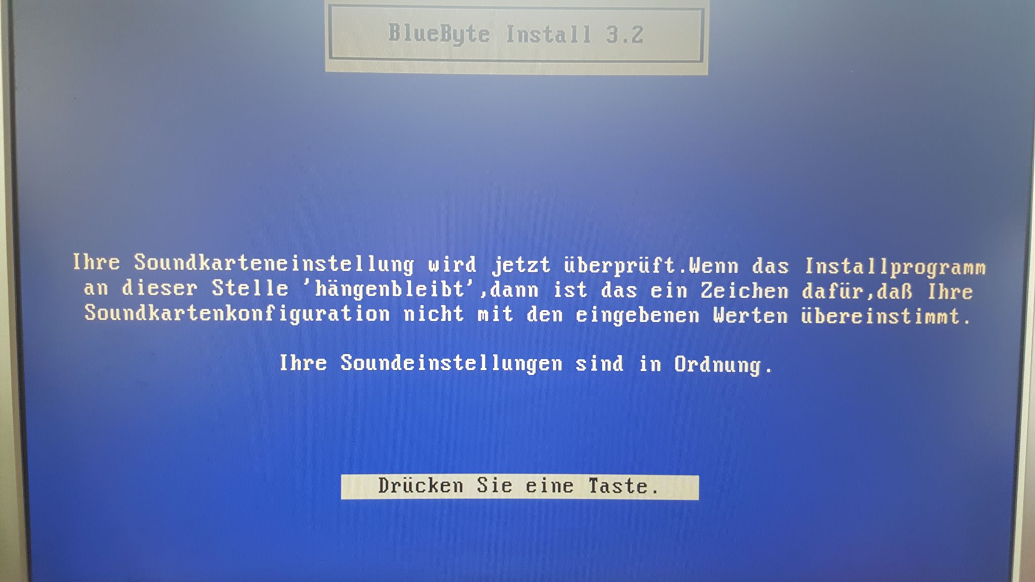

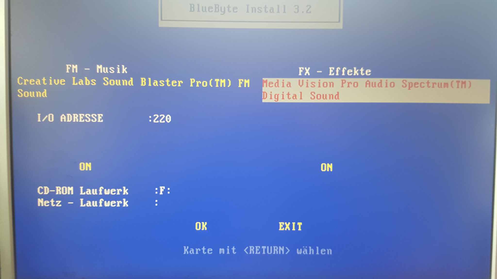

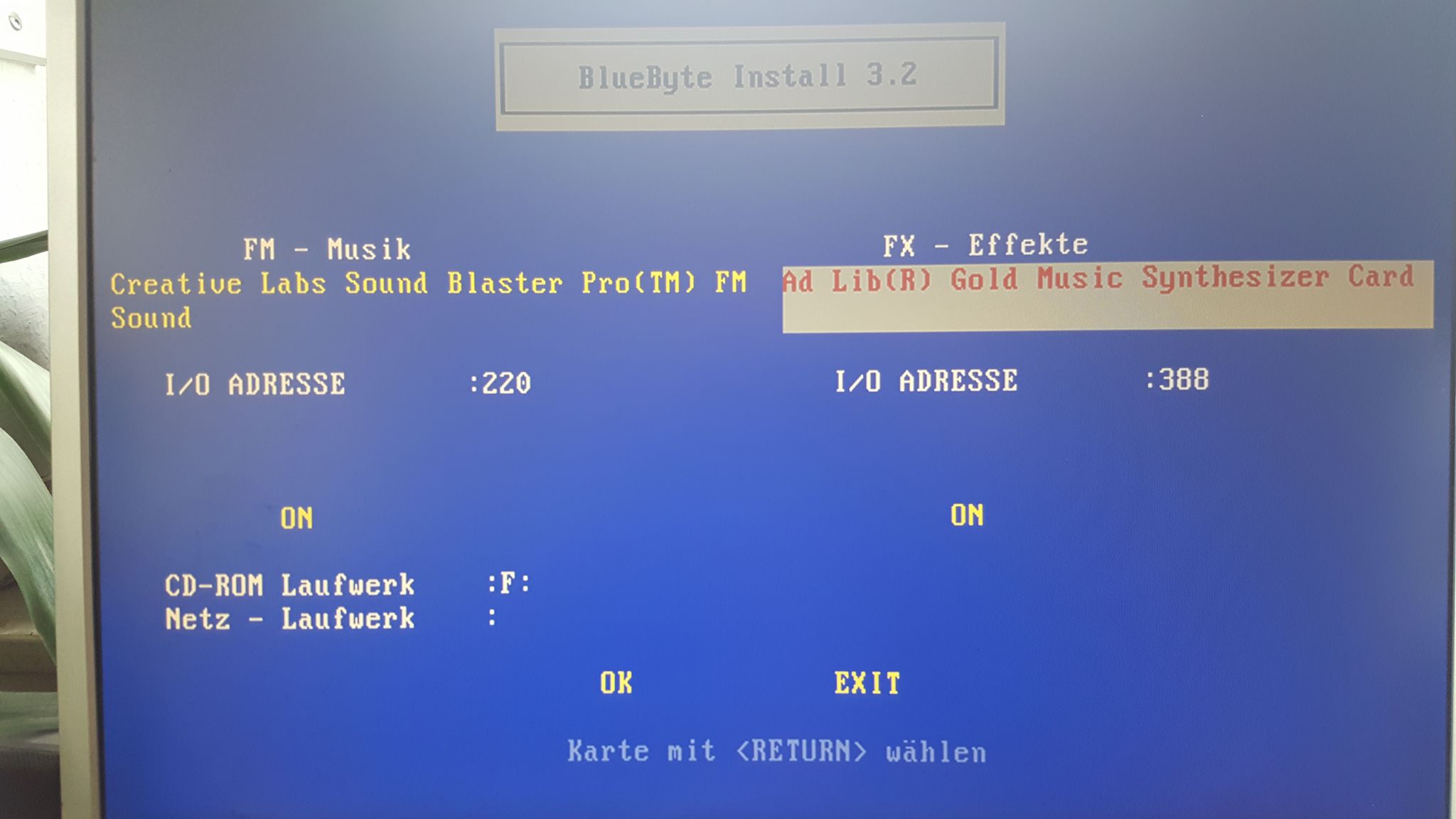

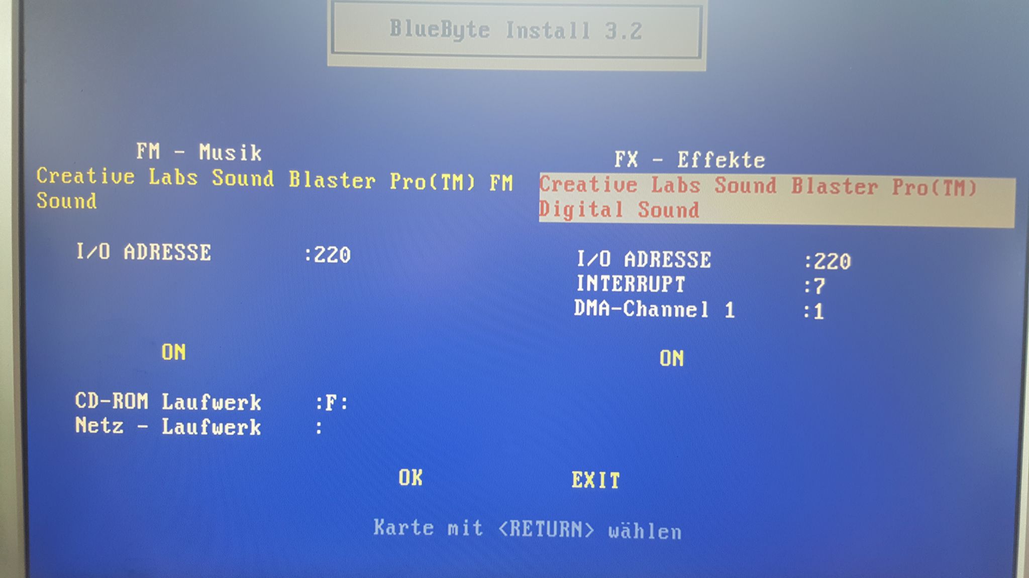

das sind meine auswahlmöglichkeiten, wobei links brauchst du nicht groß beachten, da das spiel mit musik startet und mir nicht der fehler ausgeworfen wird. bei der SB Pro wird mir angezeigt das alles ok sei, dann kommt aber kurz dieses knacken wieder, soll vllt. auch so sein keine ahnnung.
naja ok, ist wohl doch SB zur auswahl aber halt von creative...

Wie ich oben schon schrieb (Edit), probier mal die [SB Pro]-Einstellung 2. Bild und schau auch ins BIOS oder Gerätemeanager, was Du Du welchem Gerät als Ressourcen (i/O-Adr., IRQ, DMA) zugewiesen hast. Möglichst nicht doppelt vergeben.

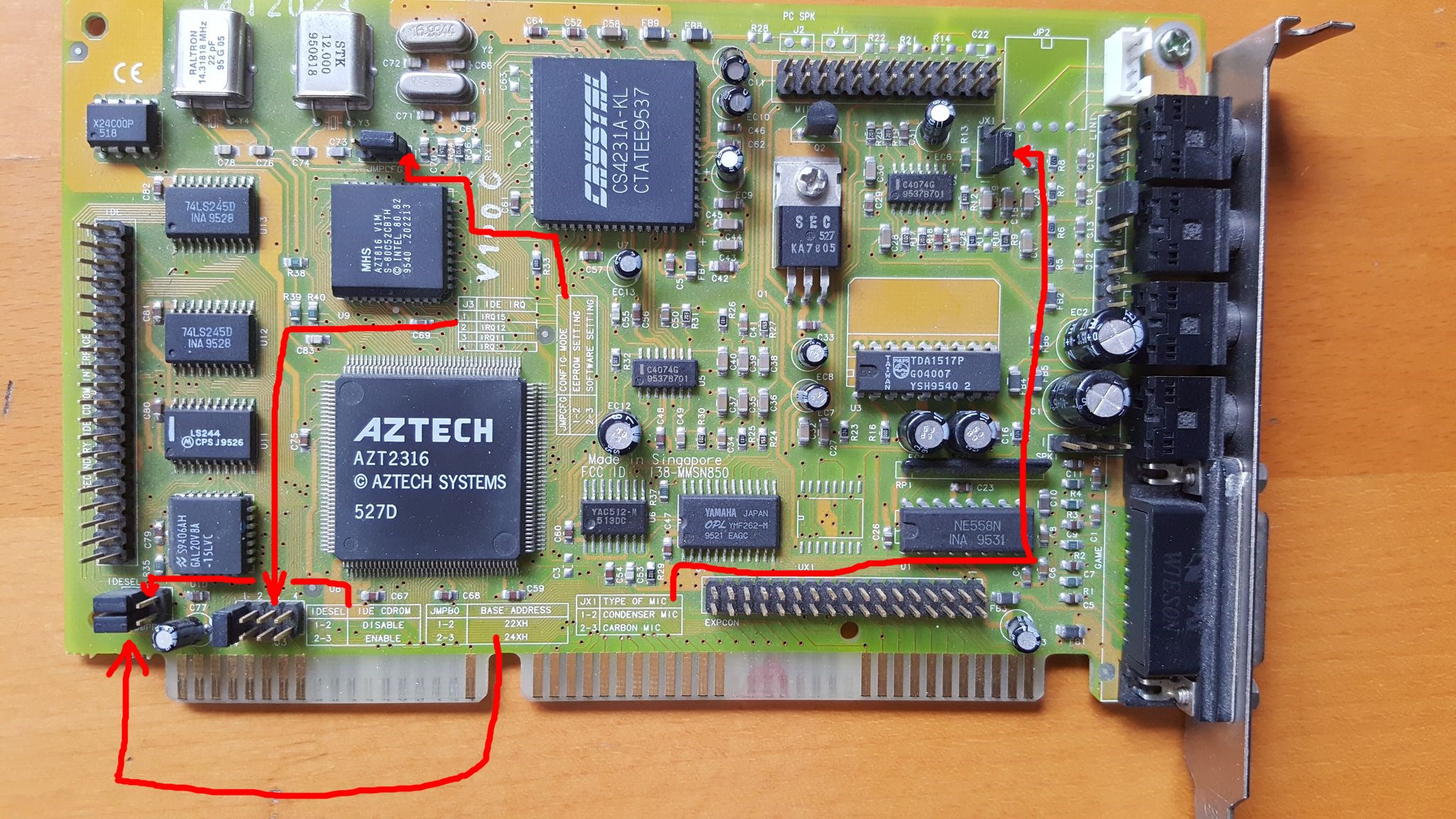

Der Jumper auf der SK im letzten Bild steht auf [I/O-Adr. 220], deshalb erkennt das Setup es auch so.
Alternativ kannst Du natürlich mal den Jumper ein weiter rechts setzen auf [240], falls das Spiel mit 220 nicht läuft.
IRQ = 5 z.B. mal probieren o.s.

Joah ... JMPB0 (ist direkt unter dem DESEL-Jumper) müsste dann auf [2-3] umgesteckt werden.
Aber an I/O-Adr.: [220] sollte es eigtl. nicht liegen. Naja, vlt. wenn ein Joystick angeschlossen ist.
Bei IRQ 7 / 5 ist ebenfalls einiges möglich ...
Das große Jumper-Panel namens "J3" mit den 1234 ist uninteressant, weil IRQs für IDE CD-Anschluss.
Den Jumper links oben "JMPCFG" könntest Du auch mal probeweise auf [1-2] EEPROM Settings umstecken.
Aber vlt. erst, wenn Du die anderen Settings durchprobiert hast.

also ich habe den Jumper von 1 auf 2 gesetzt, hattest ja als erstes gestern geschrieben, "einen weiter nach links"
ich denke auch du meinst das panel rechts neben dem ELKO. danneben steht IDESEL 1-2 ; 3-4.

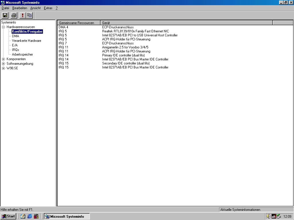

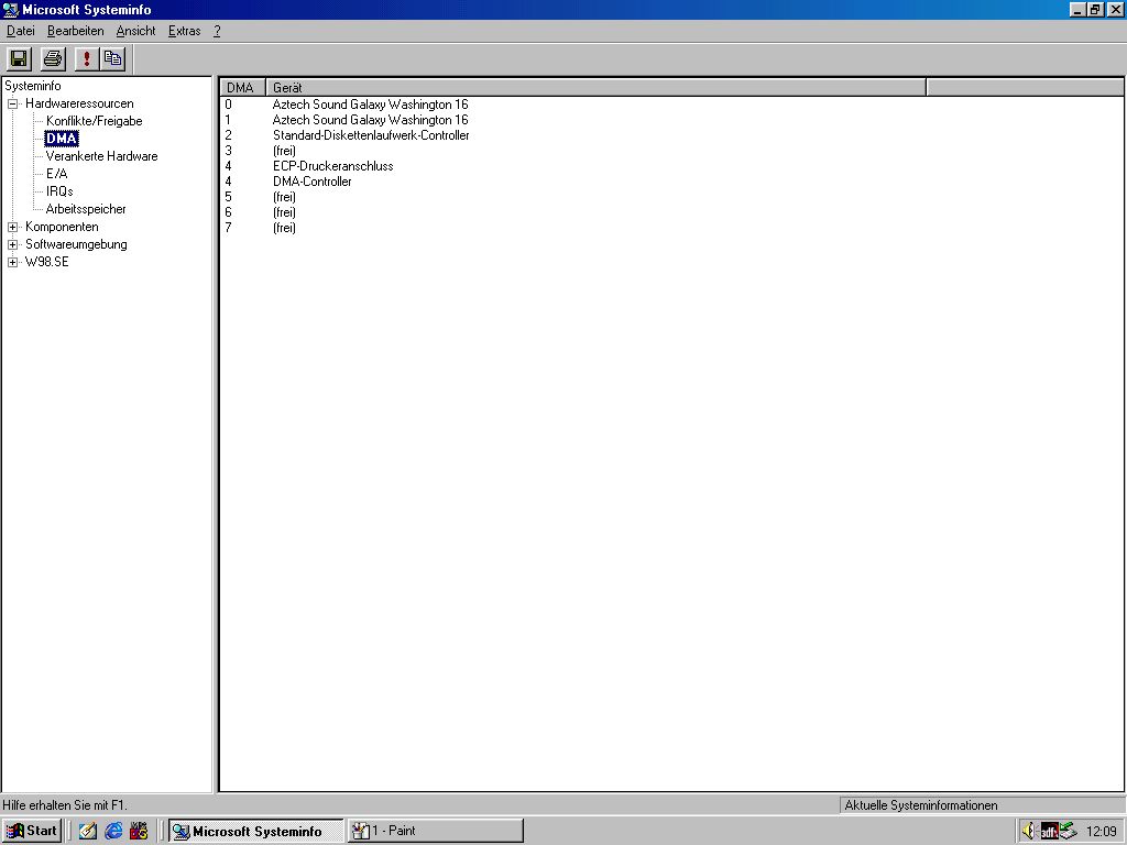

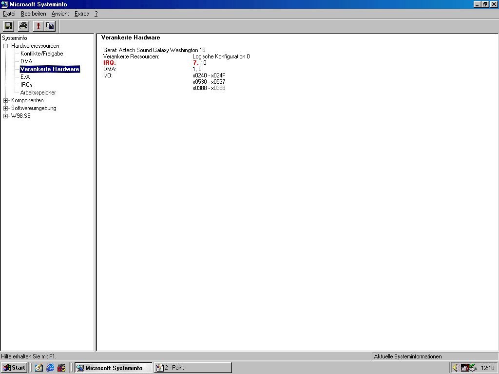

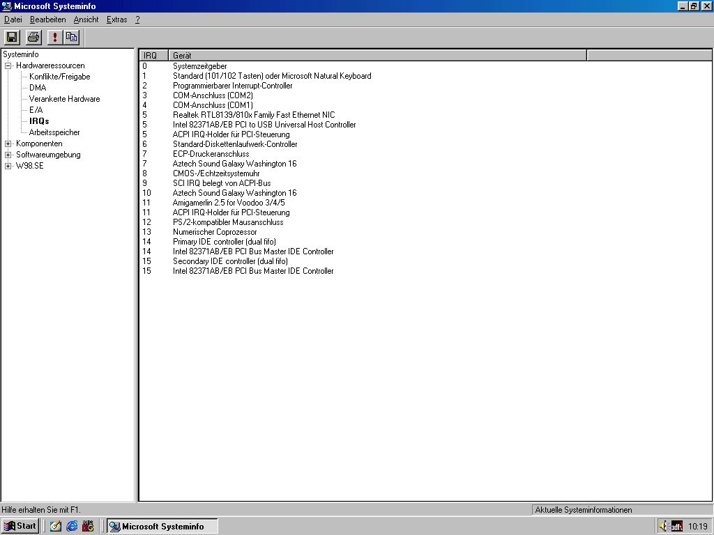

ich habe auch mal unter msinfo32 geschaut, naja seht selbst... kann damit ja nicht so viel anfangen :)
Morjen,
nein, links vom ELKO - wie hier im Bild:

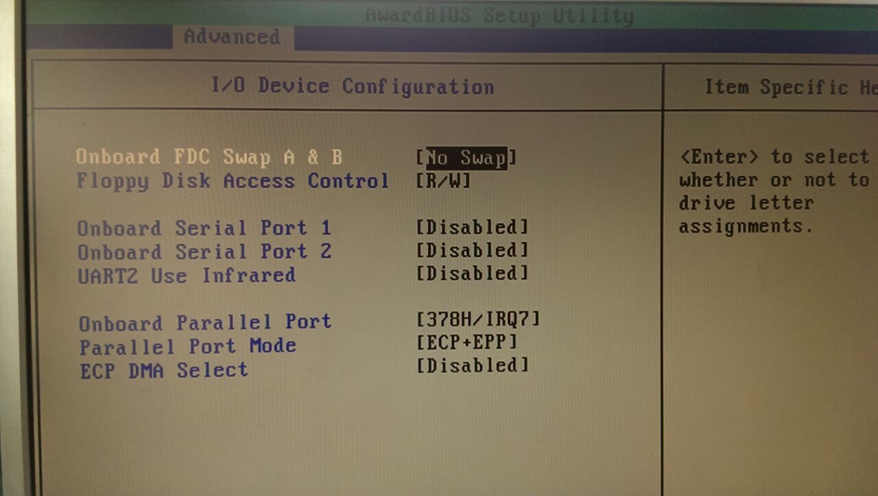

IRQ=7 ist schon mal klasse, da dieser nur vom LPT-Port (Drucker) benutzt wird.

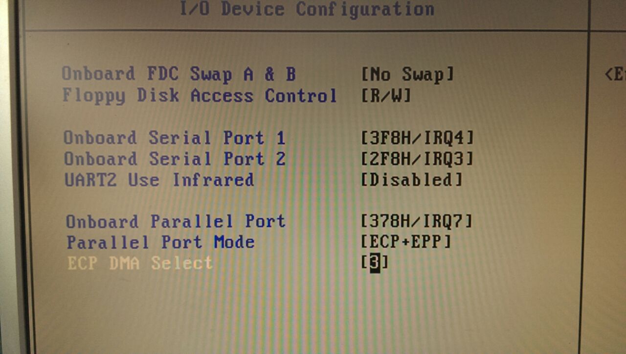

Deaktiviere im BIOS doch bitte [2F8] und/oder [3F8] bzw. [ECP].
Bitte zeige auch die Kategorien:
- Konflikte/Freigabe
- DMA
- E/A

ich habe jetzt den jumper wieder zurück gesetzt und den anderen wie von dir beschrieben links neben dem ELKO, den oberen jumper nach rechts gesetzt. habe die sachen im BIOS auch mal umgestellt, habe auch ein vorher/nachherbild angehängt, ich denke es wird das richtige sein was ich umgestellt habe. musst du unbedingt E/A haben? das wären dann bestimmt 20 screenshots, da steht nämlich jede menge drin. habe noch einen weiteren screenshot angehängt, weil da was rot beschrieben ist... könnte möglicherweise wichtig sein. natürlich habe ich ton, der windowsanmeldeton kommt doch. habe bis jetzt NFS3+4 etc. getestet. ich glaube, dass alte DOS games momentan nicht laufen.
