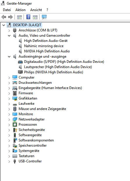

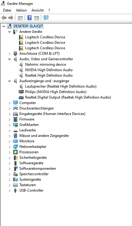

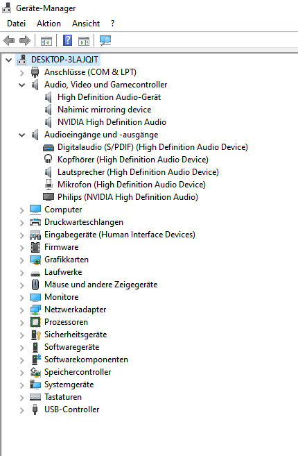

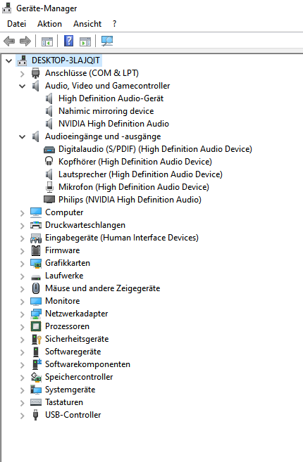

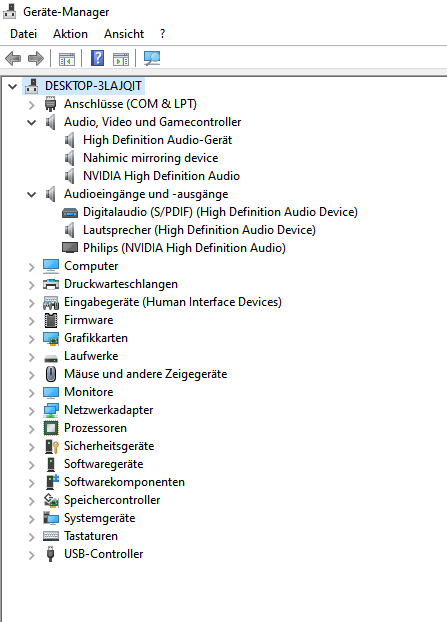

Wenn ich vorne das Headset einstecke, also den Stecker für die Kopfhörer, verschwinden unten rechts bei dem Lautsprechersymbol und auch im Gerätemanager "Kopfhörer (High Definition Audio Device)" und "Mikrofon (High Definition Audio Device)" aus der Liste. Sobald ich die Kopfhörer entferne tauchen sie wieder auf. (Bild 1 & 2)

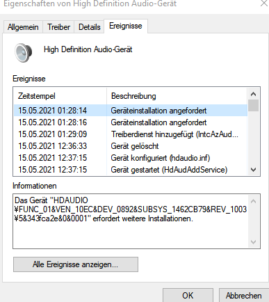

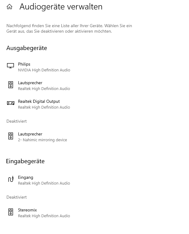

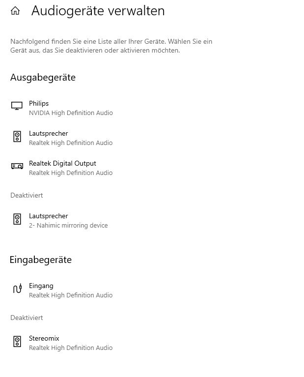

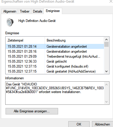

Windows erkennt auch keine Fehler und in den Soundeinstellungen wird aber ein Ton erkannt und laut dem System auch abgespielt. 3.png

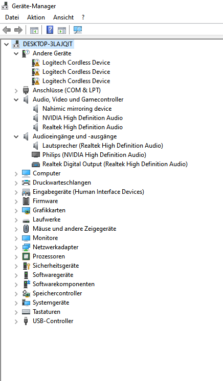

Und mir ist die Fehlermeldung:
"Das Gerät "HDAUDIO\FUNC_01&VEN_10EC&DEV_0892&SUBSYS_1462CB79&REV_1003\5&343fca2e&0&0001" erfordert weitere Installationen." aufgefallen, Deinstallieren, Neuinstallieren oder Treiber updaten bringt leider nichts.

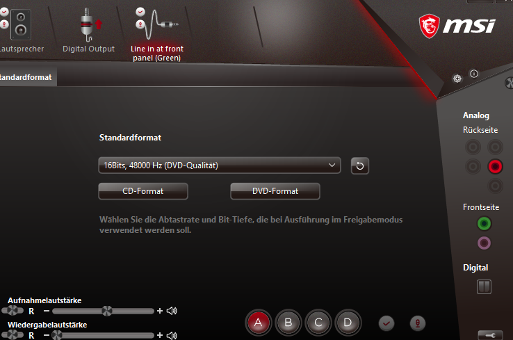

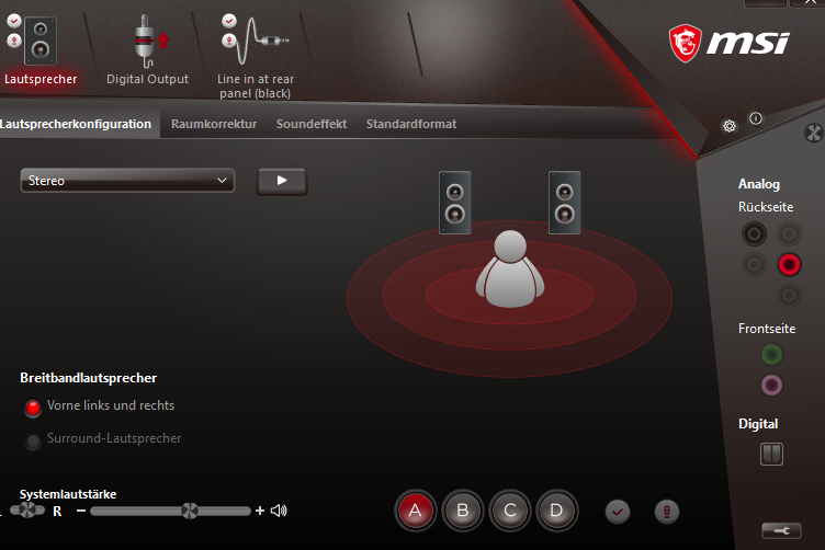

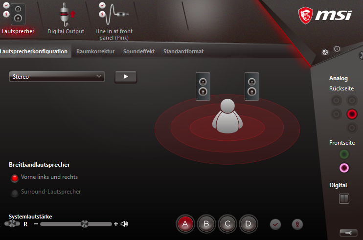

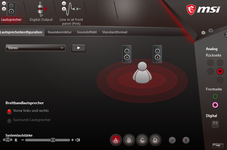

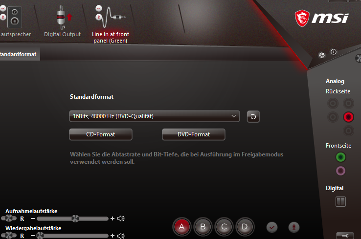

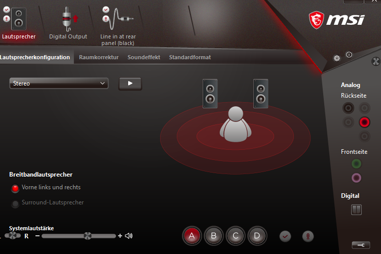

Wenn îch mein Headset vorne nicht angeschlossen habe dann zeigt Realtek mir die Meldung "Audiodevice detected" an und die grüne Lampe leuchtet da rechts:
Wenn ich jetzt aber den Stecker für die Kopfhörer einstecke (also den "grünen", leuchtet der pinke Slot:
Wenn ich beides drin habe sind beide ausgegraut:
Weiß nicht ob das hilft.

Mal mit ddu komplett die audiotreiber deinstallieren und einmal sauber den von Msi installieren, einfach damit da mal die ganzen müllreste weg sind.
Wenn es kein Treiberproblem ist vermute ich, dass es am Windows Update liegt. Mal nen älteres aufspielen.
