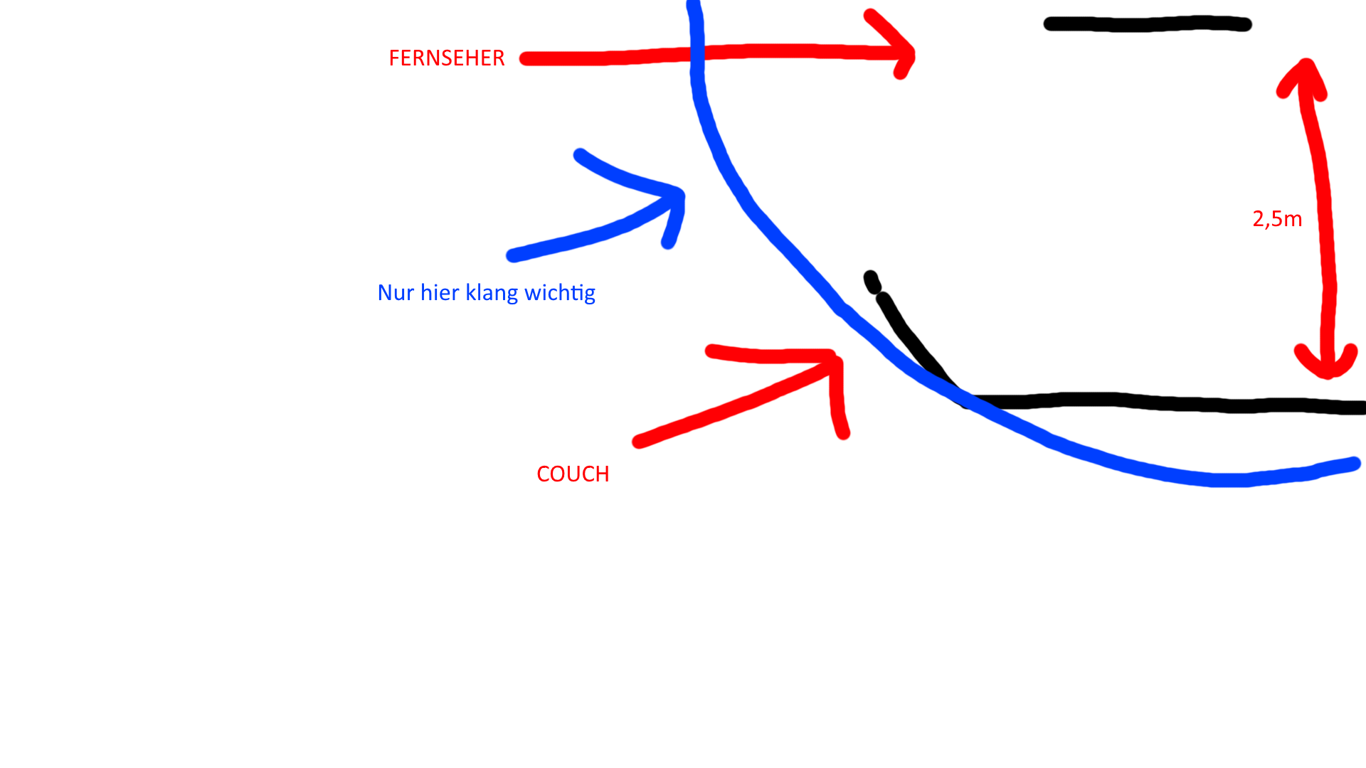

Danke erst mal für eure Antworten! Habe mal eine Skizze angehängt (war noch nie Künstlerisch begabt :D) Denke mal es wird dann auch das CONCEPT E 450 von Teufel hört sich soweit ziemlich gut an! :=)
