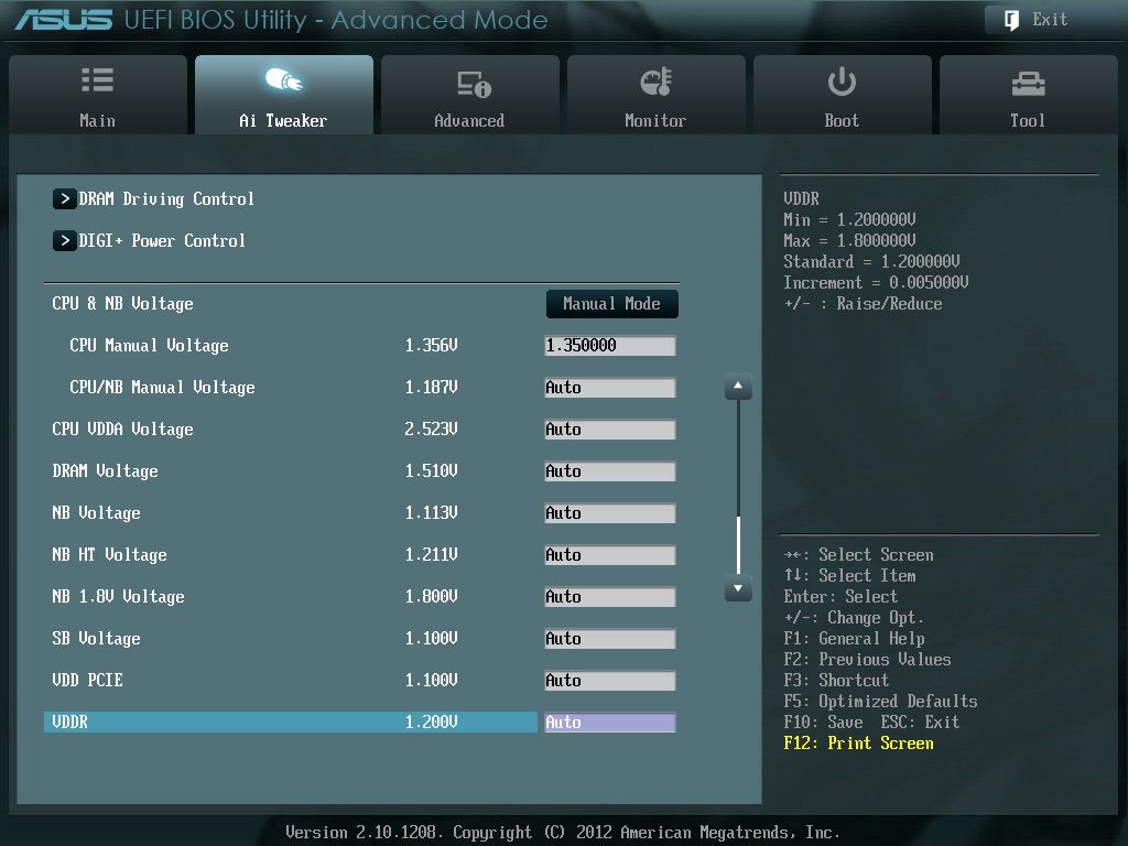

Abend zusammen,
ich wollte mal wissen, ob meine Spannungen alle korrekt eingestellt sind, bzw. ob man da noch was optimieren könnte was das Untervolting angeht?! bei der CPU habe ich schon die spannungen etwas runtergestellt.
die frage ist natürlich: auf wieviel Volt kann ich maximal runtergehen, damit der FX-8370 noch stabil läuft?
und wie siehts mit dem RAM aus? soll ich die spannungen alle auf auto belassen, oder kann man da noch etwas optimieren ggf. auch was die leistung angeht? habe mal ein paar screens von den aktuellen einstellungen gemacht.

Mit den FX kenne ich mich nicht aus, aber allgemein gilt:
die Spannungsgrenze nach unten hin musst du für dich und deine CPU selber ausloten, am besten in kleinen Schritten und mit ausgiebigen Belastungstests zwischendurch.
Nach oben hin ist die Spannung weniger das Problem als die Kühlung - stellst du zu hoch und deine Kühlung kommt nicht hinterher, zerbrät es dir den Prozessor. Hier also eher vorsichtig vorgehen.
Ob und wie weit du noch runter oder rauf gehen kannst das wird dir keiner sagen können außer du Testest es selbst. Denn jede CPU ist anders und Braucht mal weniger oder mal mehr Spannung von daher Selbst testen. Ich denke du weißt wie man Prime 95 durch spielt :P

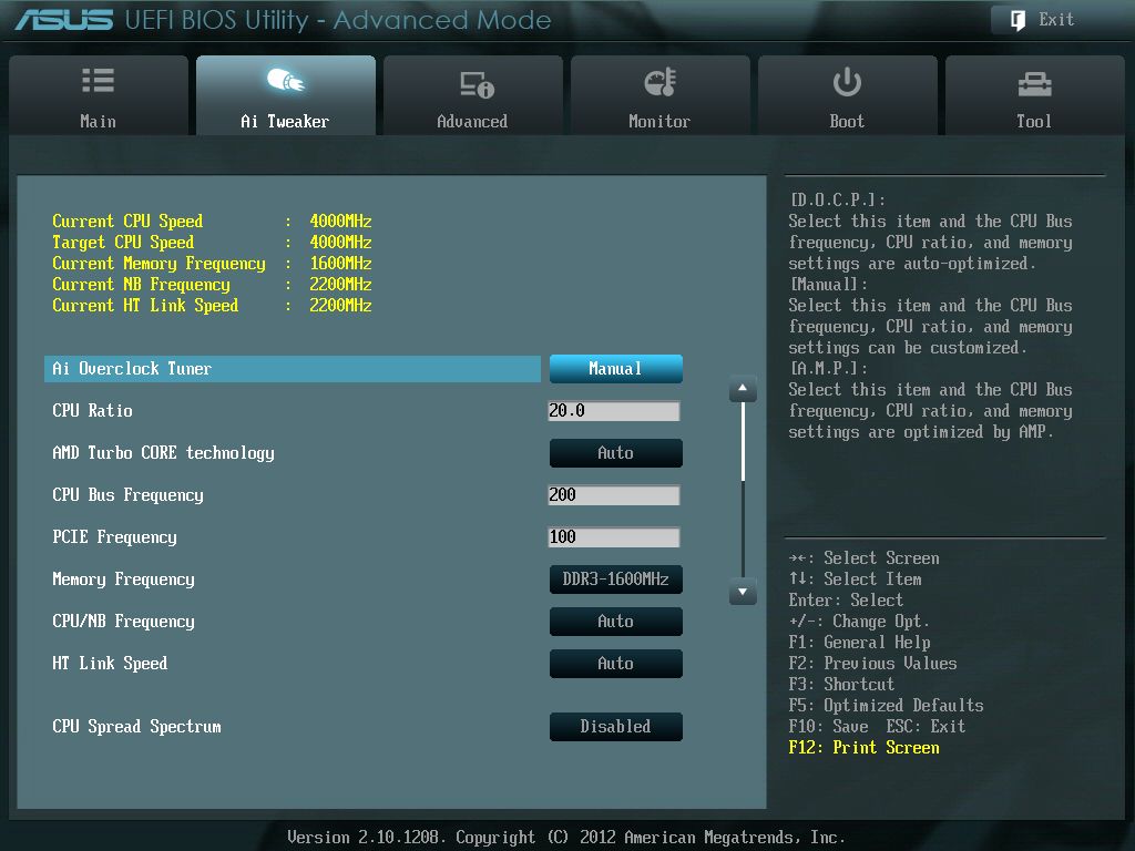

"AMD Turbo Core Technology" im BIOS deaktivieren -
"Command Rate" = 2(T)
Alles andere auf "AUTO" belassen -

Sind die 1,35 beim 8370 nicht standard Vcore? Genaue Informationen finde ich gerade nicht.

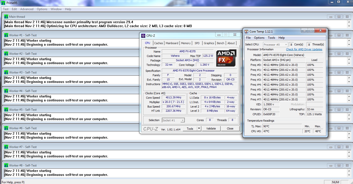

Aber du solltest die Stabilität trotzdem mit Prime95 prüfen.
Wenn es damit läuft, sollte auch jedes Game laufen.
Es gibt durchaus Fälle, da läuft die CPU in einem Game. Aber im nächsten hast du dann Probleme.
Ark ist da ein Beispiel. Jedes Game lief außer Ark, spuckte Fehler aus durch die Übertaktung, die eben nicht Prime stable war. Selbst ausprobiert mit einem FX.

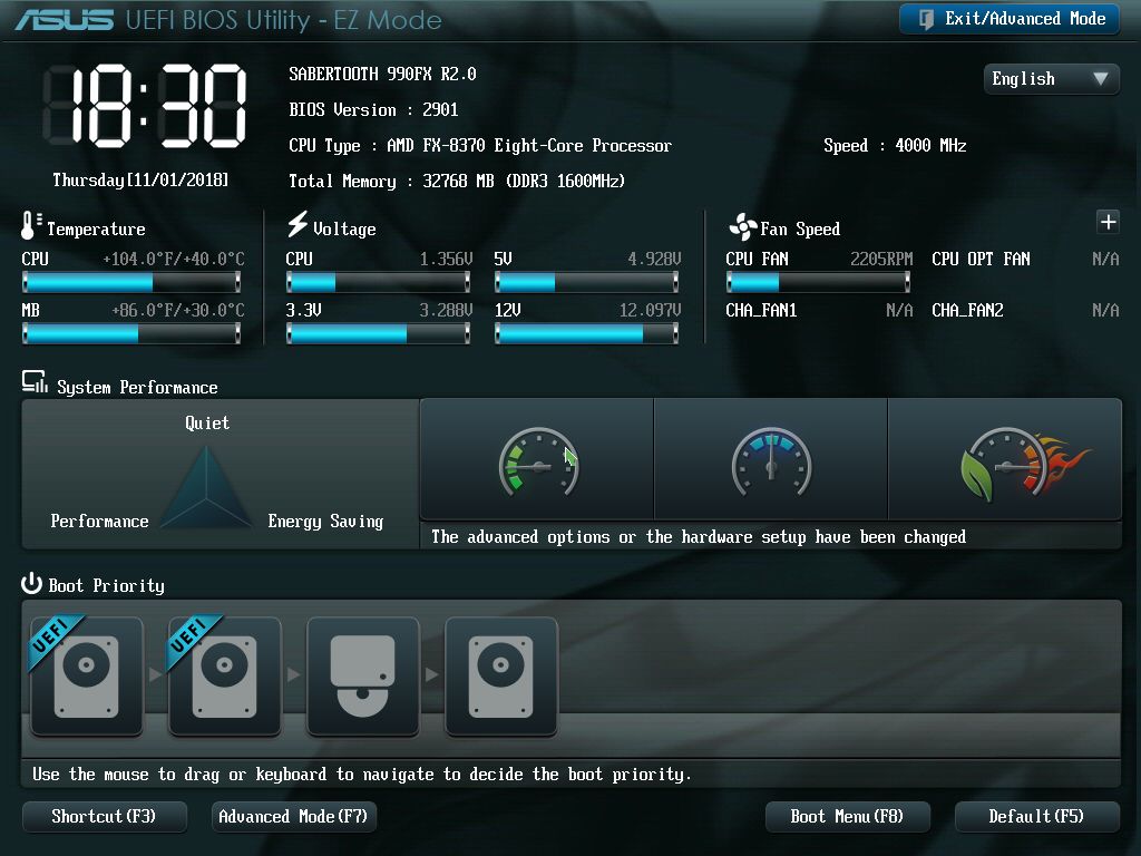

ne die sind höher, habe grade mal auf optimized defaults gestellt, dann stellt der die auf 1,38V!
das komische ist aber, ich habe die grade mal auf 1,362V gestellt und es wird mir im BIOS sowie im CPU-Z 1,368V angezeigt, was hat das denn zu bedeuten?
Ach stimmt standard 1,375V waren das, glaube ich. Die Einstellung ist nicht 100% genau. Das ist immer so. Du stellst in der Software etwas ein, aber in der Realität sieht es anders aus. In Wirklichkeit stimmt nicht einmal der ausgelesene Wert genau. Dann kommen auch noch eventuelle automatische Anpassungen zum tragen oder auch einfach leichte Schwankungen. Wenn Turbo aktiviert ist geht es, zumindest bei mir, auch noch höher.

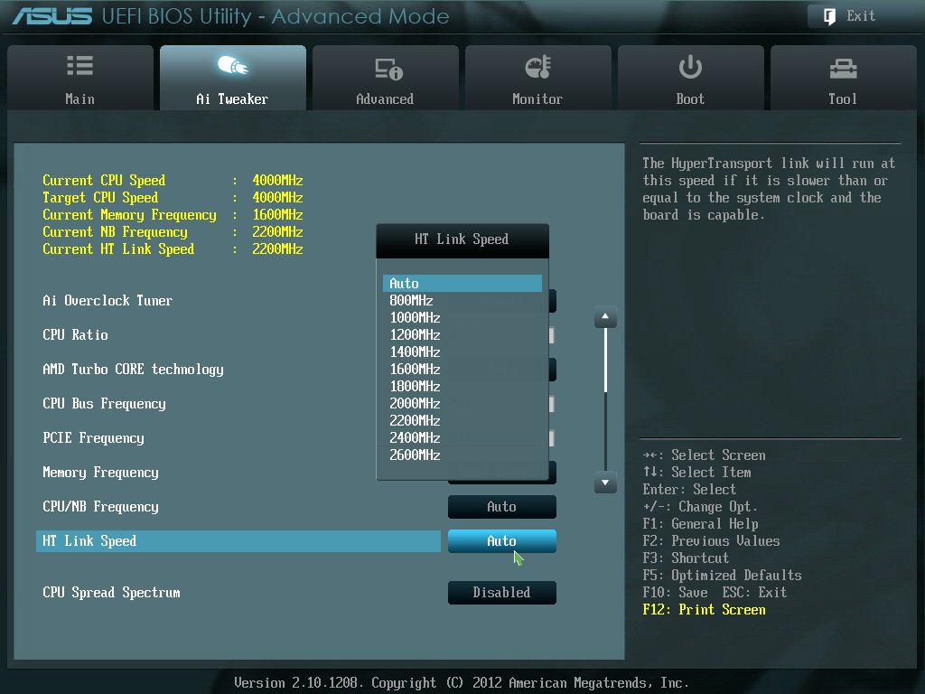

was für mich vllt. auch noch interessant wäre ist, wo finde ich das überhaupt? im BIOS selber habe ich nichts gefunden, oder übersehen :rolleyes:
Es kann auch DOCP/EOCP heißen. Dadurch wird das entsprechende Profil geladen und Timings/Takt automatisch eingestellt.
Manuell hätte den Vorteil, wenn es nicht ganz stabil laufen sollte, dass du einzelne Änderungen machen kannst. Aber im Grunde sollte das Selbe bei rauskommen. Es ist nur einfacher das Profil zu laden, als sämtliche Timings einzustellen. Das dürfte irgendwo bei den RAM Einstellungen zu finden sein. Bei dir scheint es eher DOCP zu sein. Wobei ich meine, dass es bei mir, auf irgendeinem Board, auch DOCP hieß und ich hatte noch nie ASUS. Vielleicht war es aber auch EOCP. Gigabyte hatte ich. :confused_alt:

hochgefahren ist er ohne probleme, hat aber dann nur 5sek prime 95 überstanden bluescreen und neustart.

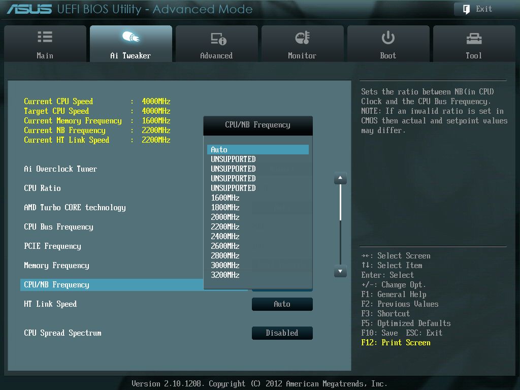

Bei mir zumindest stellt sich mit der CPU-NB irgendwas ziemlich zickig an und im Moment funktioniert der CPU-NB-Multi nicht richtig. Egal was ich einstelle der Takt verändert sich angeblich nicht. Nur irgendwann bootet er nicht mehr.
Ich habe deswegen den Bustakt etwas erhöht und den CPU-Multi. Durch den höheren Bustakt kommt alles, was vom Bus multipliziert wird, etwas höher. Also der HT-Link, CPU-Takt und CPU-NB-Takt ist betroffen.
In der CPU-Northbridge ist der Speichercontroller. Dadurch werden dann Zugriffe etwas schneller. Das ist aber nur mein gefährliches Halbwissen.
