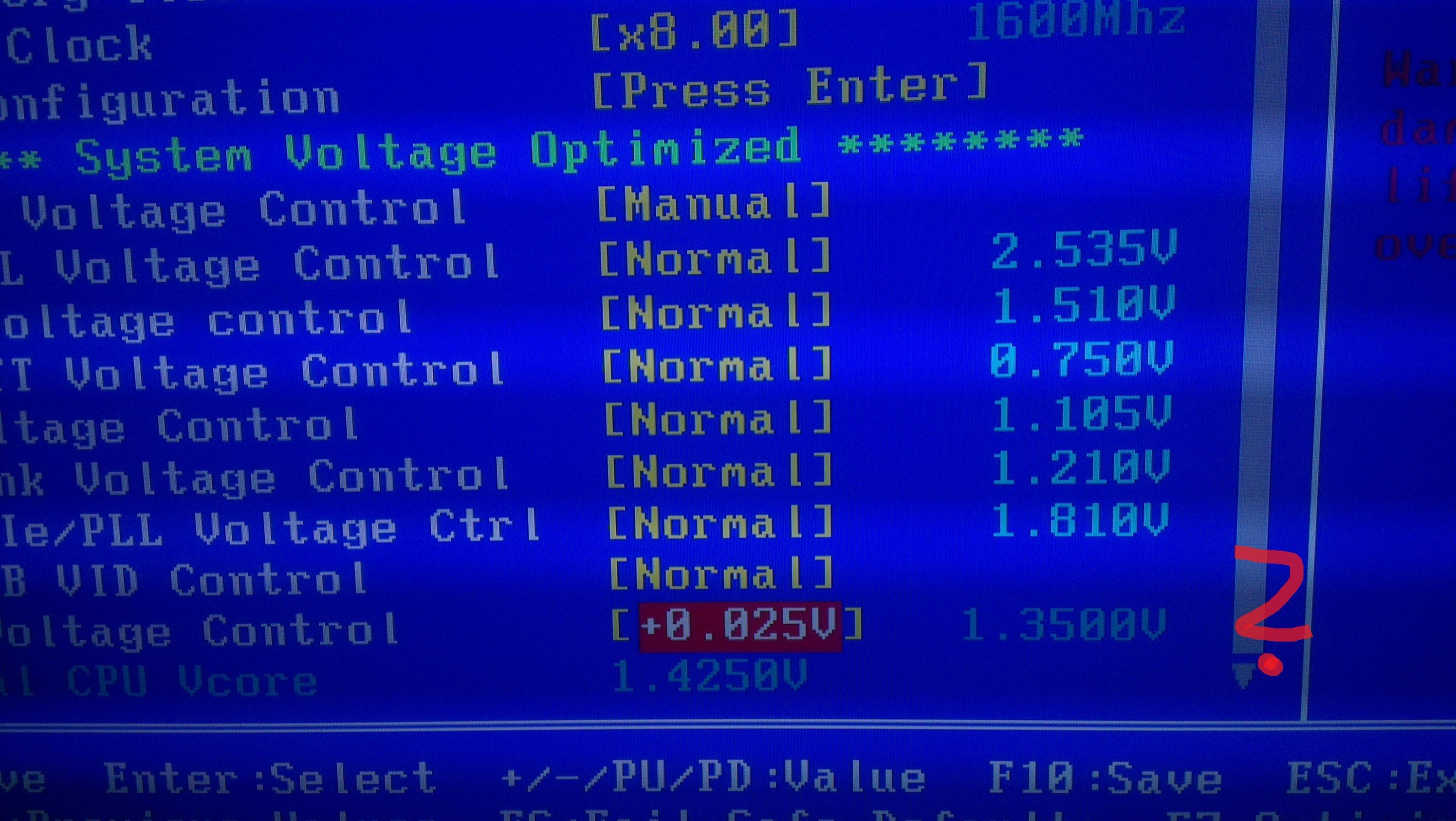

Wenn ich den Turbo aktiviere steht als normal spannung 1,4250 da,wenn ich den wert um 0,025v erhöhe ergibt das laut Board 1,350v, müsste es dann nicht eigentlich 1,45v sein?Spannung bleibt auch da natürlich unverändert.Ich frag mich wo der Wurm drin steckt`?:confused_alt:
Erstmal nochmal um es erkenntlicher zumachen was ich meine:

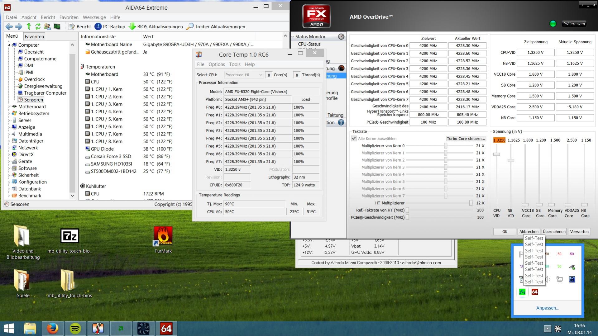

Und hier hab ich mit 4,2GHZ @ 1,325v probiert.Rechner lief paar Minuten unter Prime.Der Rechner hat aber leider neugestartet, läuft nicht stabil :(
Auch wenn die Stromsparmodis an sind.Das Board übernimmt einfach die Spannung nicht :(

Wie du siehst unter windows keine spannung?wird in coretemp oder Cpu-z garnix angezeigt?:freak:
Ich hab natürlich immer im Bios geguckt, aber da hat sich nix getan.
Aso.Sag das doch direkt:p
Unter CPU-Z hat sich die Spannung auch verändert.Was mir noch aufgefallen ist, dass die CPU unter Belastung weniger Spannung aufnimmt:freak:
Wie kommt das?
Das sie unter last weniger aufnimmt liegt am Vdrop und deinen LLC setting, je höher diese sind je geringer ist der Vdrop.
