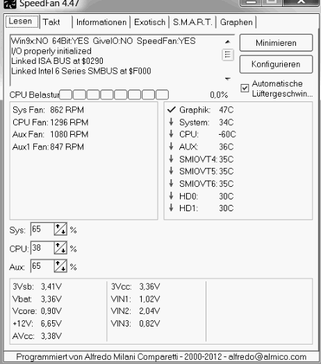

Unter CPU wird mir eine negative Temperatur (-60C) angezeigt.
Wer kennt den Grund dafür????

Ich würde die Anzeige mit den -60Grad einfach ausblenden lassen von Speedfan. Viel wichtiger sind die Core Temps die ausgelesen werden, und hier stimmt die Anzeige eigentlich halbwegs. Naja zumindest soweit wie bei den anderen Tools. Nichts ist perfekt, auch keine Software. ;) Einfach den Haken bei den -60 Grad im Temperaturen Reiter rausnehmen und fertig. Die anderen Tools machen sowas ja auch, nur das man das ausblenden da gar nicht erst mitbekommt.
@emdps47, mach doch mal nen Screenshot von Speedfan und stell ihn hier ein.

anbei der gewünschte Sreenshot

@emdps47, geh mal auf konfigurieren und blende mal bei den Temperaturen so Sachen wie die SMIOVT4-6 und den CPU Wert mit den -60Grad aus. Irgendwo kommen dann auch mal die einzelnen Core Temps, die viel Aussagekräftiger sind was die CPU Temperatur betrifft, als irgend ein nicht funktionierender Fühler irgendwo im CPU Sockel.
Als ersten Konfigurationsschritt sollte man bei Speedfan die Sensoren richtig benennen bzw. zuordnen. Dazu öffnet man parallel AIDA64 oder ein vergleichbares Programm und vergleicht die Temperaturen.
Die Vorzuordnung durch Speedfan ist erfahrungsgemäß zu ca. 50% Käse.
Bei deinem Screenshot könnte ich mir beispielsweise vorstellen, dass "AUX" den Temperatursensor in der CPU darstellt.

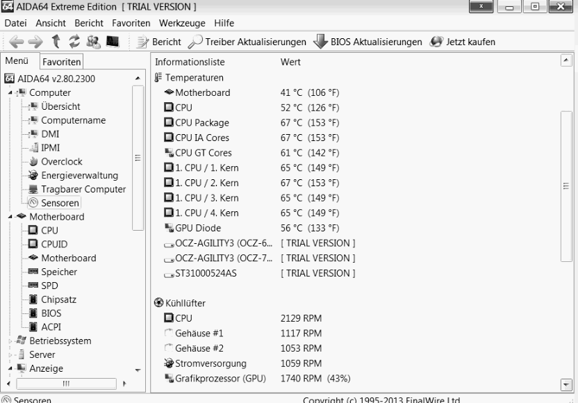

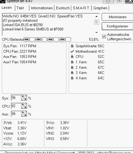

ich habe nochmal 2 Screenshots gemacht. Kurz nach den Shots stürzte mein PC wieder ab.
Habe keine Erklärung.

@emdps47, hast du da gerade Prime oder sowas zu laufen? Die 4 realen Kerne werden ja komplett ausgelastet. Da sind die 65Grad zwar kein Top Wert, aber noch in Ordnung. Hast du den CPU übertaktet? Dann könnte es sein das da zuwenig Vcore anliegt. Ansonsten kann man da bisher sehr wenig sagen, wegen Speedfan stürtzt dein Rechner jedenfalls nicht ab. Kann auch sein das ein Ram Riegel kaputt ist. Dazu am besten mal 3 Ram Riegel raus und dann mal mit Memtest den Speicher prüfen. Das mit allen 4 Riegeln wiederholen. Entweder zeigen sich dann bei einem Riegel Fehler, oder es gilt weiter zu suchen. Probier das erstmal. Was heisst eigentlich "irre Geräusche aus den Lautsprechern"? Vieleicht stirbt aber auch eine der OZC SSD's. Die sind ja leider bekannt dafür...
