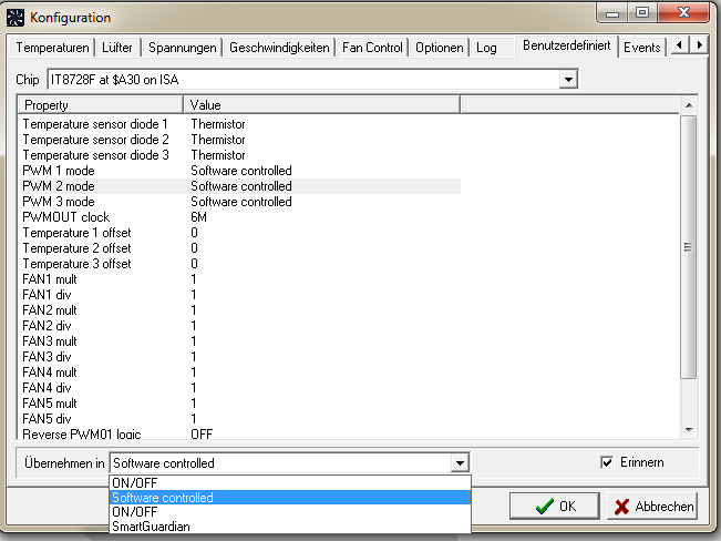

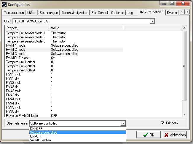

Überprüfe, ob du im "Benutzerdefiniert"-Reiter bei den entsprechenden Lüfteranschlussoptionen die Option "Erinnern" aktiviert hast. Ansonsten bekommt nach dem nächsten Windows-Neustart die mainboardseitige Lüftersteuerung wieder den Vorrang.
Dem Vorschlag von Console Cowboy kann ich nur beipflichten. So macht Speedfan am wenigsten Faxen und kann zudem die Smart-Werte der Festplatte(n) auslesen.

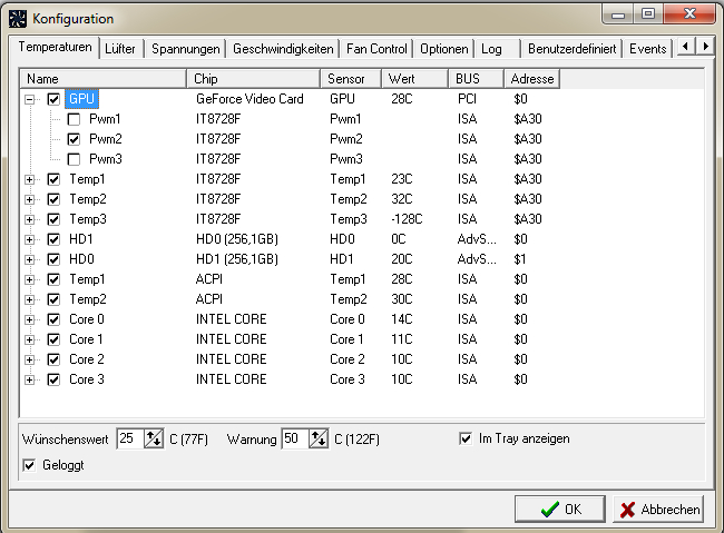

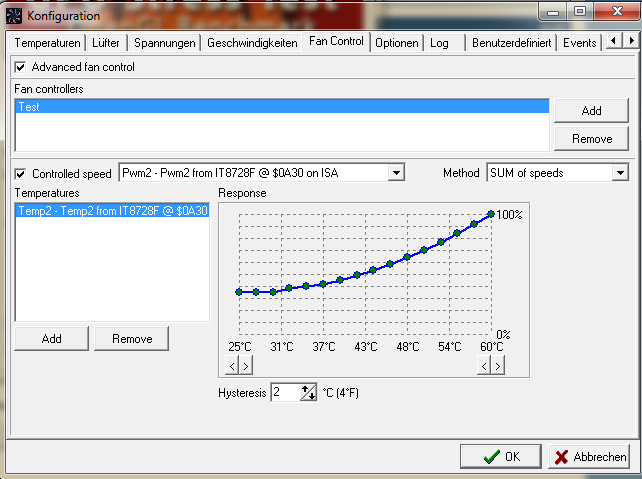

In Abhängigkeit von der GPU-Auslastung nicht, wohl aber von der -Temperatur. Dazu müsstest du deine beiden PWM-Lüfter dem Temperaturwert der Grafikkarte zuweisen.
Das wäre schonmal was, wenn ich die Drehzahl über das Board von der GPU-Temp. steuern lassen könnte.
Was müsste ich dazu genau machen?
Weise deine beiden Lüfter im Reiter "Temperaturen" der GPU-Temperatur zu. Siehe meinen Screenshot.

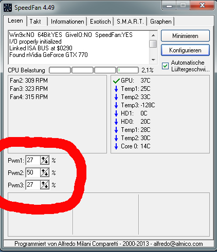

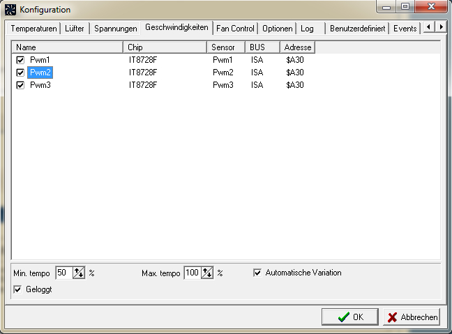

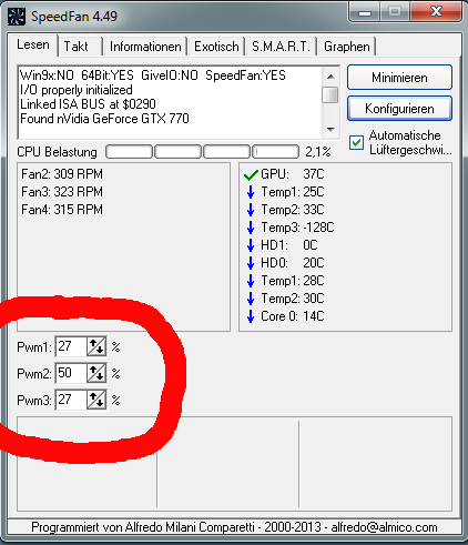

Es klappt schonmal gar nichts. Ich habe es neu installiert. Insgesamt hängen momentan 3 Lüfter auf dem Mainboard. Ich habe jetzt erstmal alles auf deutsch gestellt und nochmal nach der http://forum.chip.de/rund-um-software/howto-speedfan-anleitung-1266251.html Anleitung alles eingestellt. Die Werte werden zwar übernommen. Sobal das Programm geschlossen wurde, sind alle Einstellungen weg. Die Lüfter werde komischerweise vom Programm auch nicht gesteuert. Der 140mm Lüfter unter der Grafikkarte dreht nach dem Booten mit ca. 250 RPM. Wenn ich Speedfan starte, fallt das Signal auf Null ab.
Bei Speedfan ändern sich nur die Drehzahlen, wenn ich es manuell eingebe (siege Abb. rot)

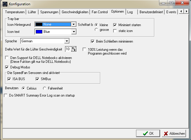

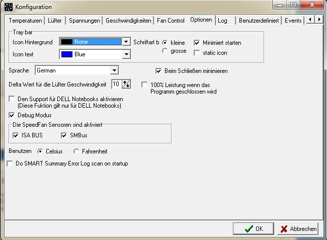

Du solltest schon einstellen, dass Speedfan weiterläuft, auch wenn es geschlossen wurde (Screenshot: Reiter "Optionen" -> "Beim Schließen minimieren"). Diese Einstellung lässt die o. g. Anleitung leider außen vor.
Hast du die in meinem Beitrag #3 erwähnte "Erinnern"-Option an passender Stelle aktiviert?

"Reiter "Optionen" -> "Beim Schließen minimieren" habe ich gesetzt.
"Erinnern"-Option habe ich ebenfalls gesetzt.

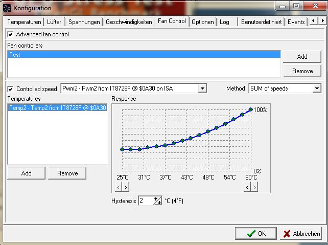

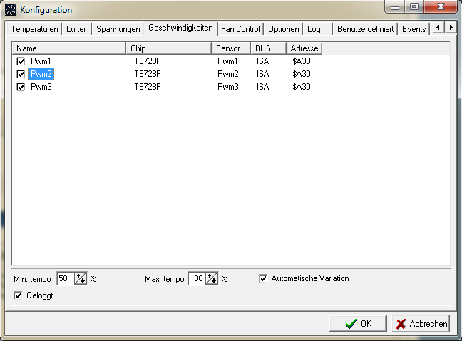

Untern sind soweit meine Einstellungen zu sehen. Der "PWM2" wäre für den Grafikkartenlüfter. Dieser soll automatisch vom Programm gesteuert werden. Der Lüfter soll min. 50% laufen. Wenn die Karte wärmer wird, soll die Drehzahl sich erhöhen.
*edit: Ich habe jetzt eine Fankurve erstellt. Aber wenn ich Furmark starte, bewegt sich der Lüfter unter der Karte nicht schneller.
*edit2: Jetzt klappt es mit der Lüftersteuerung =)=)=)
