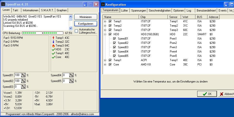

Ich habe mir heute Speedfan mal gesaugt um zu schauen wie sich meine CPU usw erwärmt.
Als ich ein Programm gestarted habe, sprang bei speedfan die "temp 3" in die höhe bis auf 64C, xD leider weis ich nich was TEmp 3 sein soll bzw welches bauteil.
Ich habe nen screen gemacht, den ich unten angehängt habe. Ich hoffe ihr könnt daraus was lesen und schlau werden weil ich bins nich xD.

Bei offenen Programmen wie SpeedFan muss man immer erst herausbekommen, welche Sensoren überhaupt angeschlossen sind. Offene Eingänge an zur Temperaturmessung genutzten Analog/Digitalwandler(n) des Mainboards pflegen die merkwürdigsten Werte zu produzieren, also würde ich erst mal im Hardware-Monitor des BIOS - Setups und in AsusProbe nachsehen, welche Temperaturen sinnvoll erfasst werden können und in welchem Bereich sie "idle" liegen.
Die Erscheinung ist frei nach Meister Google für dieses Mainboard + Speedfan + Temp3 normal. Also einfach in der Konfiguration den Haken wegmachen und gut ist ...

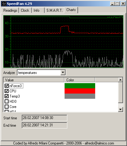

Was für "Charts" produziert SpeedFan bei Dir für Temp3 + Core? Ich habe im Anhang mal eine Grafik angefügt, in der mittig die rote Kurve für die Prozessortemperatur (CPU) eine kurzzeitige Lastspitze anzeigt. Ansonsten war das System "idle", d.h. wartete vor sich her.
Die graue Kurve für Temp3 tobt sich deutlich sichtbar in einem breiten Band aus, geht aber während der Lastspitze irgendwie mit der Prozessortemperatur mit. Dieses Verhalten ist typisch für einen nicht beschalteten Eingang einer Analog-Digitalwandler-Schaltung mit mehreren Eingängen.

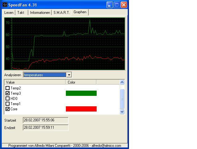

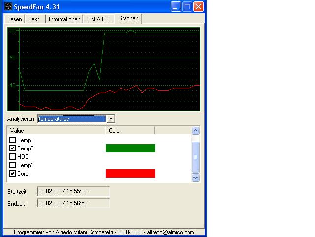

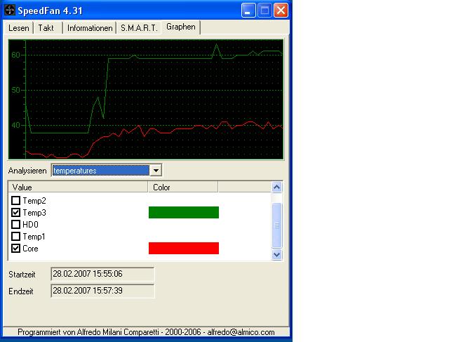

So ich hab mal 3 gemacht.....
[aber in north bzw southrbige sollten temperatur sensoren drinnen sein, zumindest bei neuern mainboards und meins is ja nich gerade alt xD.
