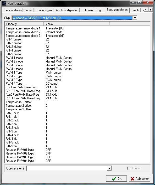

Dann probier die doch einfach mal durch... (ich tippe auf "manual")
Bei mir gibt's noch "Manual PWM Control" und das isses! Wohlgemerkt auch für die 3-Pin Lüfter.
Ansonsten ist es bei manchen auch so, dass Speedfan nur greift, wenn die boardeigene Steuerung deaktiviert ist oder auch aktiviert. Auch hier heißt es wohl: Ausprobieren ob es einen Unterschied macht.
Komisch ist aber schon, dass die Mainboard eigene Steuerung nicht zu funktionieren scheint.
Bist du sicher, dass du wirklich alles angeschaltet hattest? Bei mir muss ich nämlich im Bios erst mal runter scrollen, bis der "Rest" des Steuerungsmenüs angezeigt wird.
Bei mir sieht das Speedfan Menü so aus, wie auf dem Anhang. Kannst ja mal drüber schauen und vergleichen...
