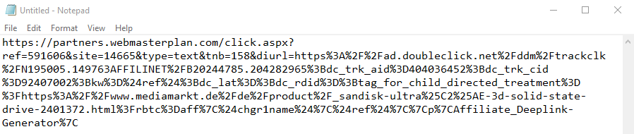

Fuer den angemoserten Link kannst Du nix. Das sind die allseits bekannten Linkveraenderungen seitens CB. Ich kriege die Bloedmarktseite auch nicht, mein uBlock mag das nicht. Hier mal das was die Forensoftware aus Deinem Link gemacht hat.
