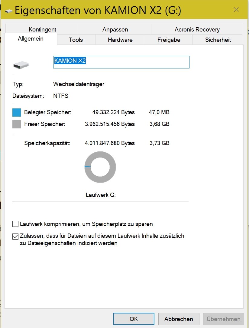

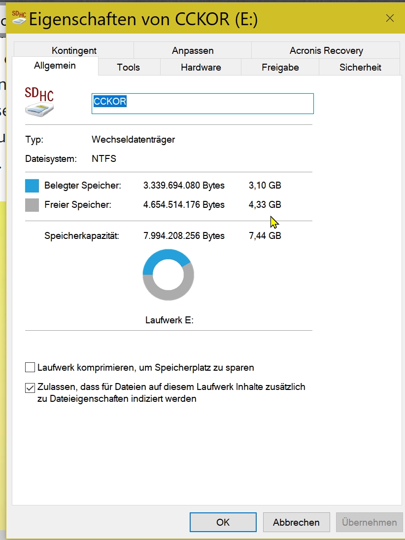

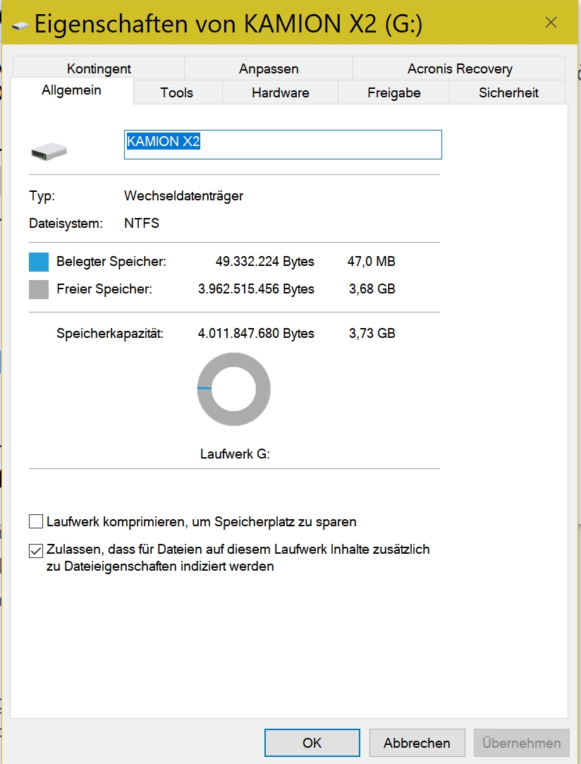

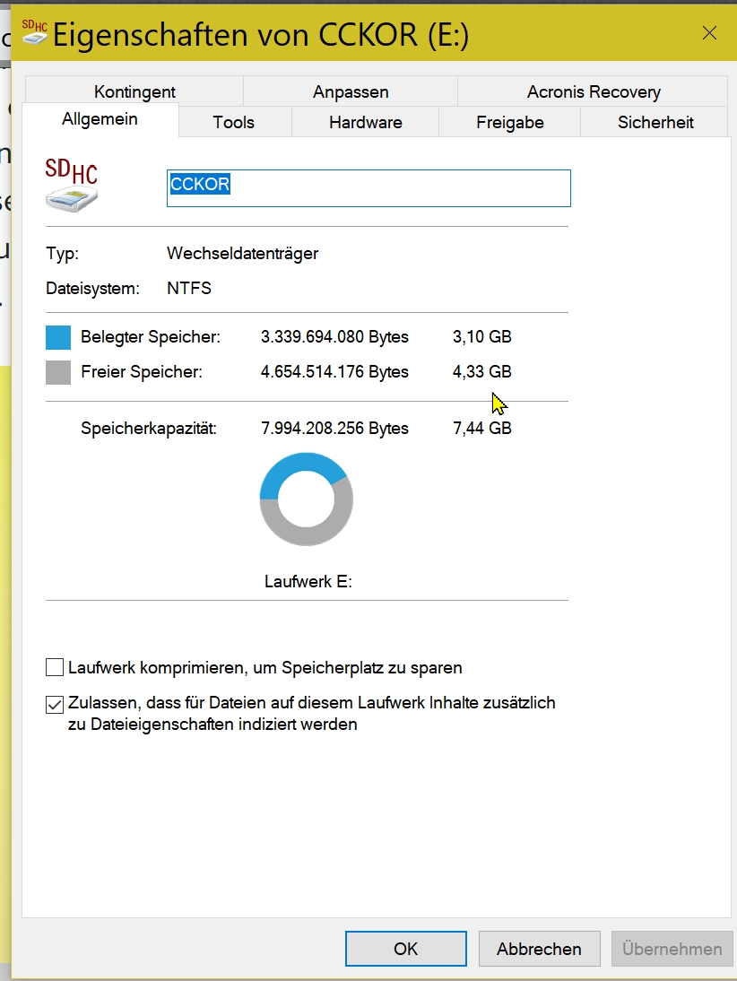

zu dem Readboost: kann ich einen SD-chip an einen USB-Hub anschliessen, der selber wiederum an einer PD-Dock angeschlossen ist, oder verläuft sich der 'gewonnene' Speed in den Windungen von Hub & Dock?
UND ausserdem: ich finde die Registerkarte ReadyBoost nicht unter den Eigenschaften einer in Frage kommenden SD-Karte....

Könnte mir vielleicht jemand helfen, warum ich das ReadyBoost auf der entsprechenden Eigenschaftskarte der in Frage kommenden SD-karte nicht finde?
USB 2.0 ist klar, die SD hat (vorläufig nur zu Testzwecken) ca 4GB. Aber die Registerkarte ReadyBoost finde ich nicht...
Was mach ich falsch?
