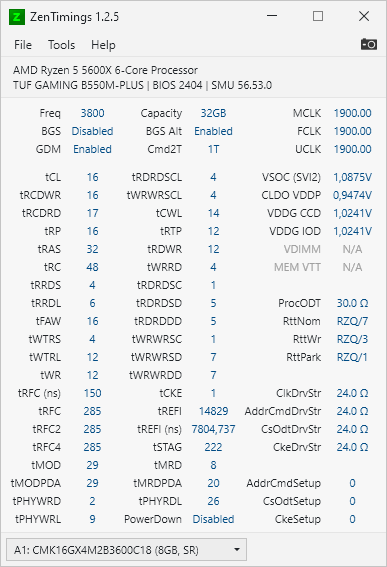

@Deater Mein Samsung B-Die läuft ohne D.O.C.P. brutal auf Kante genäht. Es war ein Höllen-Krampf, den gammeligen Corsair Vengeance-Speicher auf 3800 CL16 bekommen. Laut Kennern kocht Corsair ein eigenes IC-Süppchen mit Ihren Riegeln, daher die schwere OC-Geburt. G.Skill, Patriot, etc. es einem viel einfacher.
Vielleicht liegt es einfach nur an meinen alten Modulen von Corsair und dass die in der 4x1-Konfig verbaut sind. Also 4x 8GB, anstatt 2x 16GB. Egal, Hauptsache Full Rank :smokin:
Meinst du, ich sollte beim neuen OC-Anlauf (will den Speicher auf 16-16-16-16 bekommen, aktuell 16-17-16-16) D.O.C.P. aktivieren bzw. auf AUTO stellen, damit der RAM-OC besser flutscht?

@Deater Hmm, interessanter Ansatz, erst am Ende des Speicher-OC die laschen primären timings zu straffen und bei Bedarf die Spannung zu erhöhen....Sonst fängt man üblicherweise mit den primären an und arbeitet sich bis zu den tertiären durch. Werde das mal beim nächsten Anlauf versuchen.
Meine Vengeance-Riegel sind an sich sehr speziell: die darauf verbauten B-Dies skalieren nicht mit mehr Spannung. Ist wohl das blöde IC von Corsair. Spannung anheben hat überhaupt nicht geholfen, da Ansetzen deren dann aber schon. Meine Riegel laufen @ 1,4100, max. 1,4200 V.
Auf dem shot sind das nicht mal die schärfsten timings, habe die aber so lascher gemacht, weil ich nach dem UV meiner CPU durch Curve Optimizer nicht mehr sicher war, was die Instabilitäten verursacht hat.
Zuerst bin ich vom RAM ausgegangen, könnte aber auch das UV sein. Aber eher unwahrscheinlich, da nicht stark (nicht mal -20 auf dem schlechtesten Kern)...
Meine B-Dies sind recht eigenwillig und nicht die Standard-B-Die-Kost (womöglich die ersten Vengeance mit B-Dies, kamen zusammen mit so einem Lüfter). Aber mit den Flare X ist man da womöglich auf sicherer Seite auf AM4, P/L stimmt auch im Vergleich zu teils unnötig überteuerten B-Dies mit höherer Ausgangstaktung (und wohl auf leicht besserem Binning). Da freut es einen umso mehr, dass kommende Flare X für AM5 optimiert werden.
Und wohl paar andere Riegel auch, wenn AMD mit RAMP da was in Bewegung setzen kann.

Das mit der Instabilität ist mir nicht fremd, um zum Ergebnis zu kommen macht man gern mal mehr als am Ende förderlich ist.
Interessant das auf dem Tuf Tcwl mit 14 läuft, Tcl = tcwl kann sich auch positiv auf die gesamte Stabilität auswirken.Auf X470 bei mir keine Chance, kein Boot, nix zu machen aber dafür das das kein gescheiter Bin zu sein scheint in Ordnung.Kann also mit der Trcdrd "Schwäche" mit dem Board zu tun haben.Trp ist idr Twr /2, könnte man noch ändern, trdwr 9 / twrrd 3.
Wenn das in der aktuellen Form stabil läuft scheint zumindest die Soc Voltage zu passen, könnte man mit llc 2/3 stabilisieren falls das eventuell bei Dauerlast ein Problem wird. Cldo war bei bei mir mit x470 über 1.05v nötig für 3800 mit 4 Sticks, wie das beim Tuf ist könnte man probieren, CCD Voltage kann auch zu viel zu sein unter Last.Iod vielleicht zu gering, kann nur vermuten, mit nem B550 nie probiert schätze das wird auch nicht mehr passieren.
ProcOdt 34-36, tcke 8-9, clkdrvstr 40 , addrcmdsetup 55 / 56 also nicht alles auf einmal.
Eventuell hat das Tuf ähnliche Settings.
