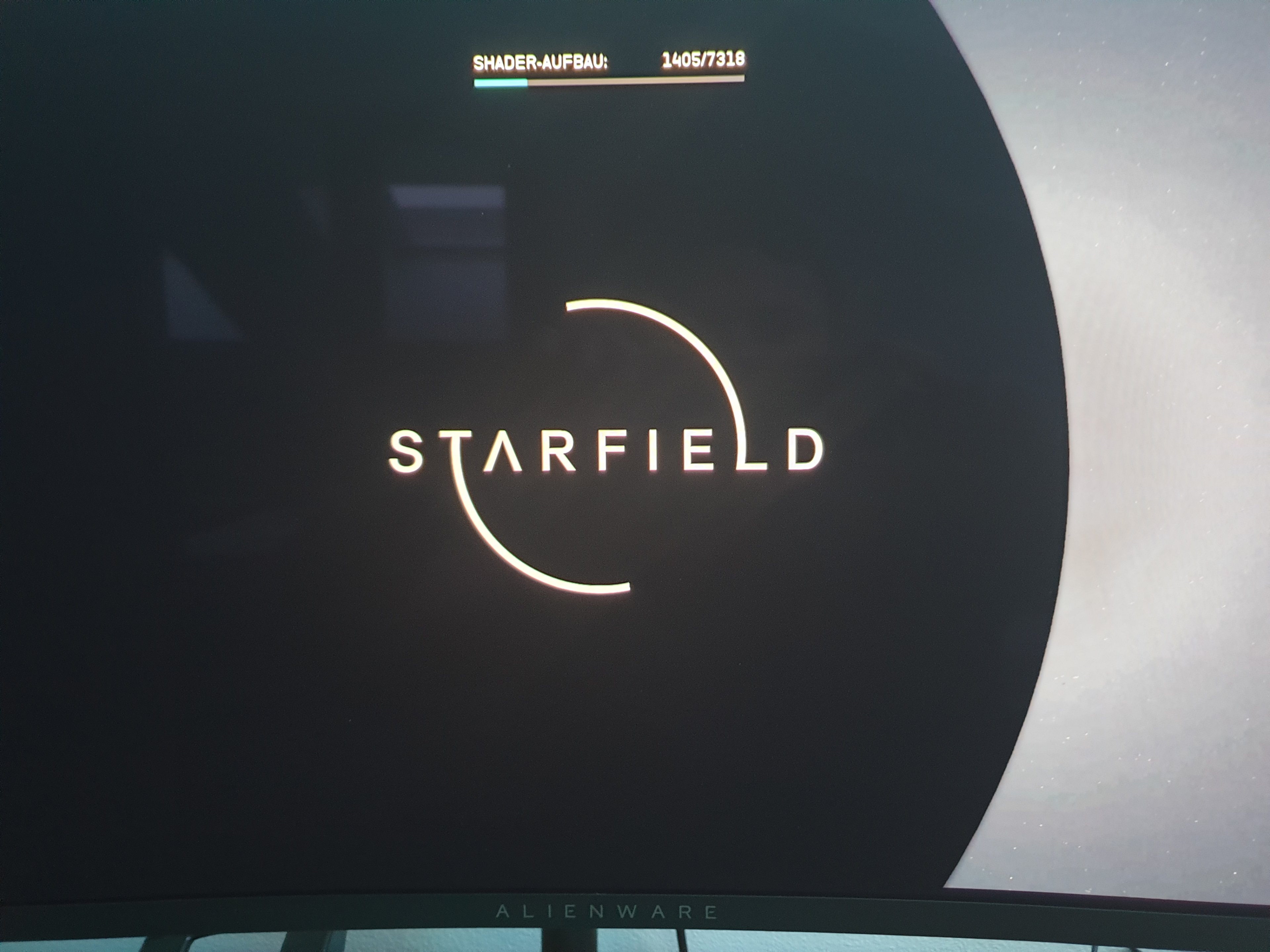

Aufgefallen ist mir das ganze bei Starfield.
Nach diesem Bildschirm stürzt es immer ab.

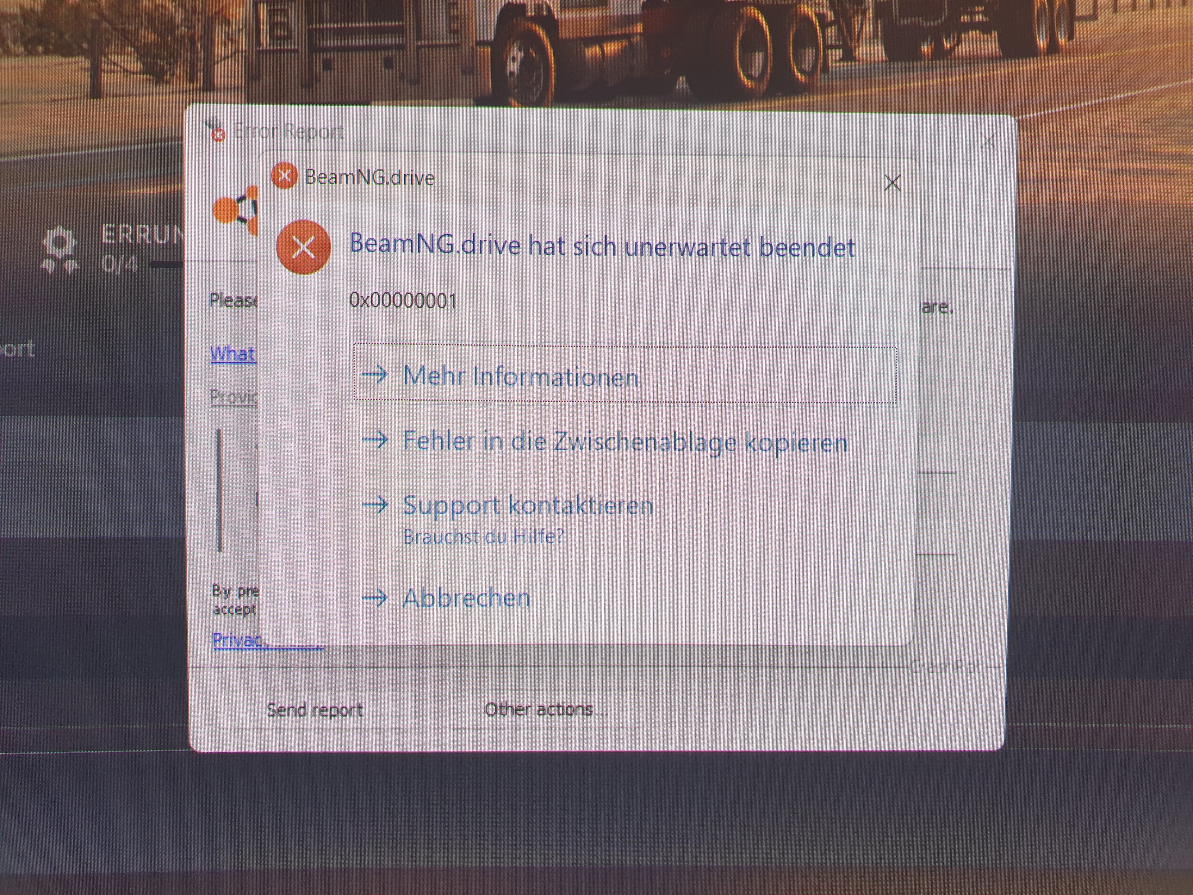

Bei BeamNG sieht das so aus:
Hier führt die Suche nach dem Fehlercode zu keinem hilfreichen Ergebnis.

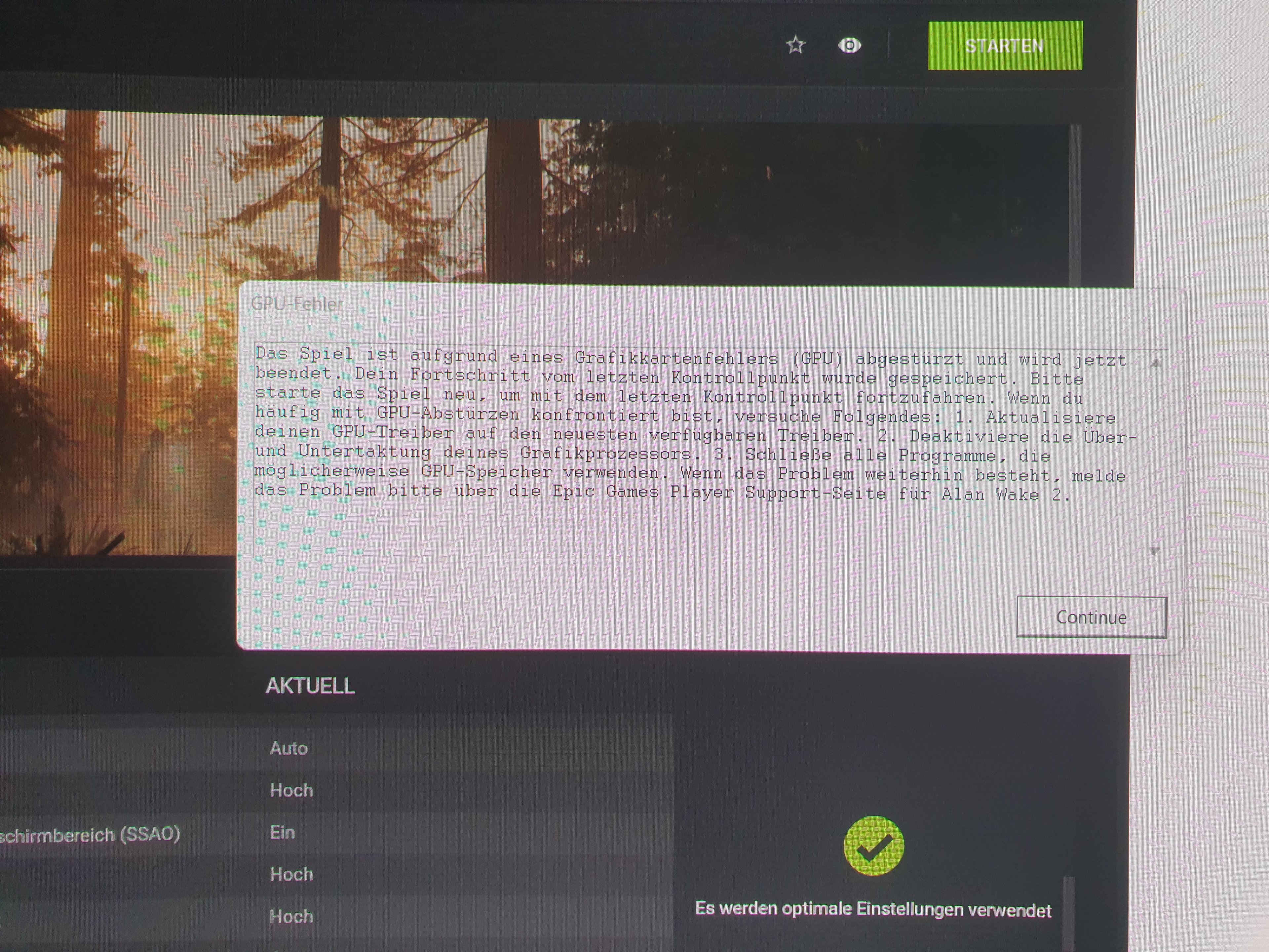

Bei Cyberpunk so:

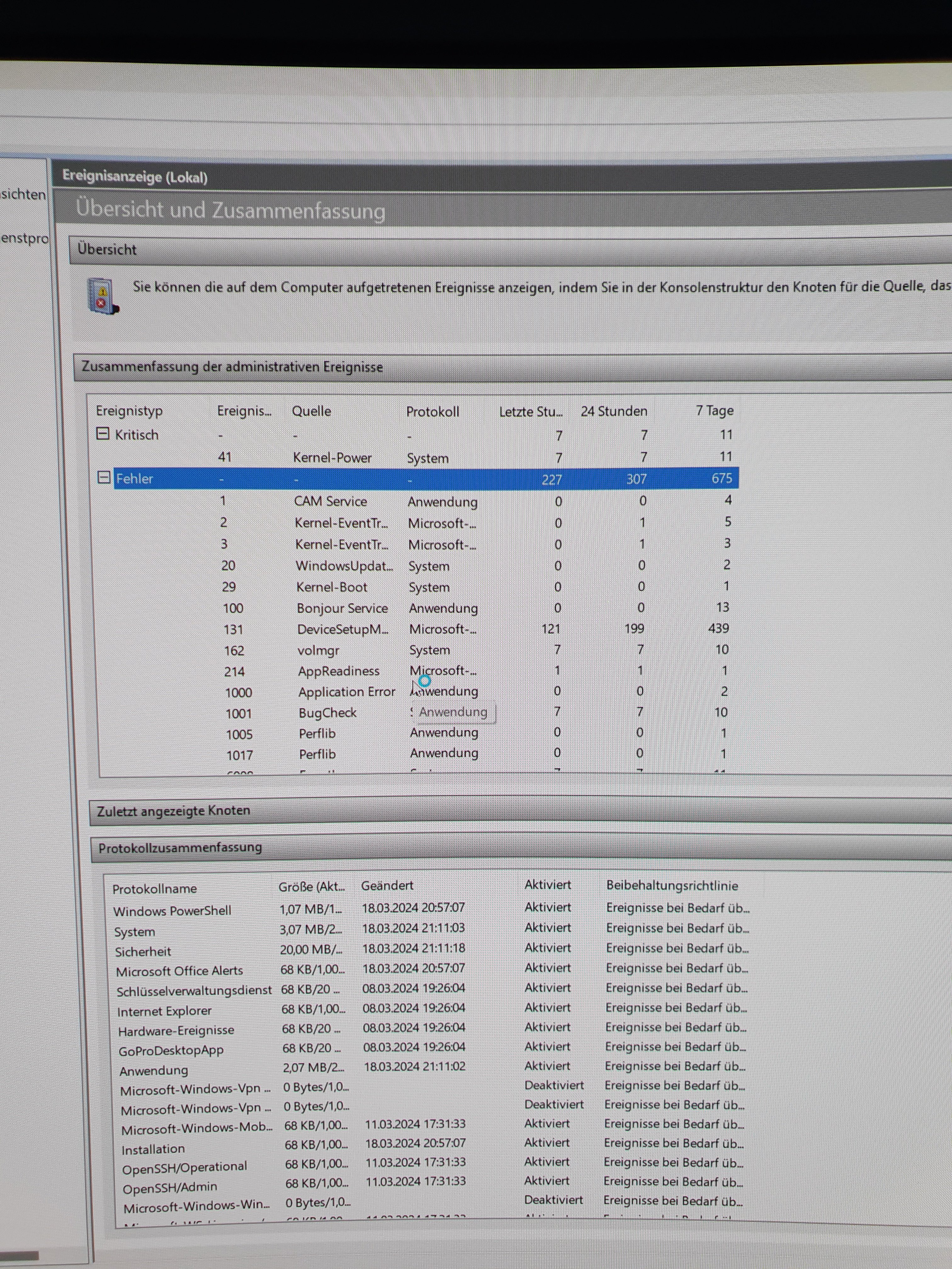

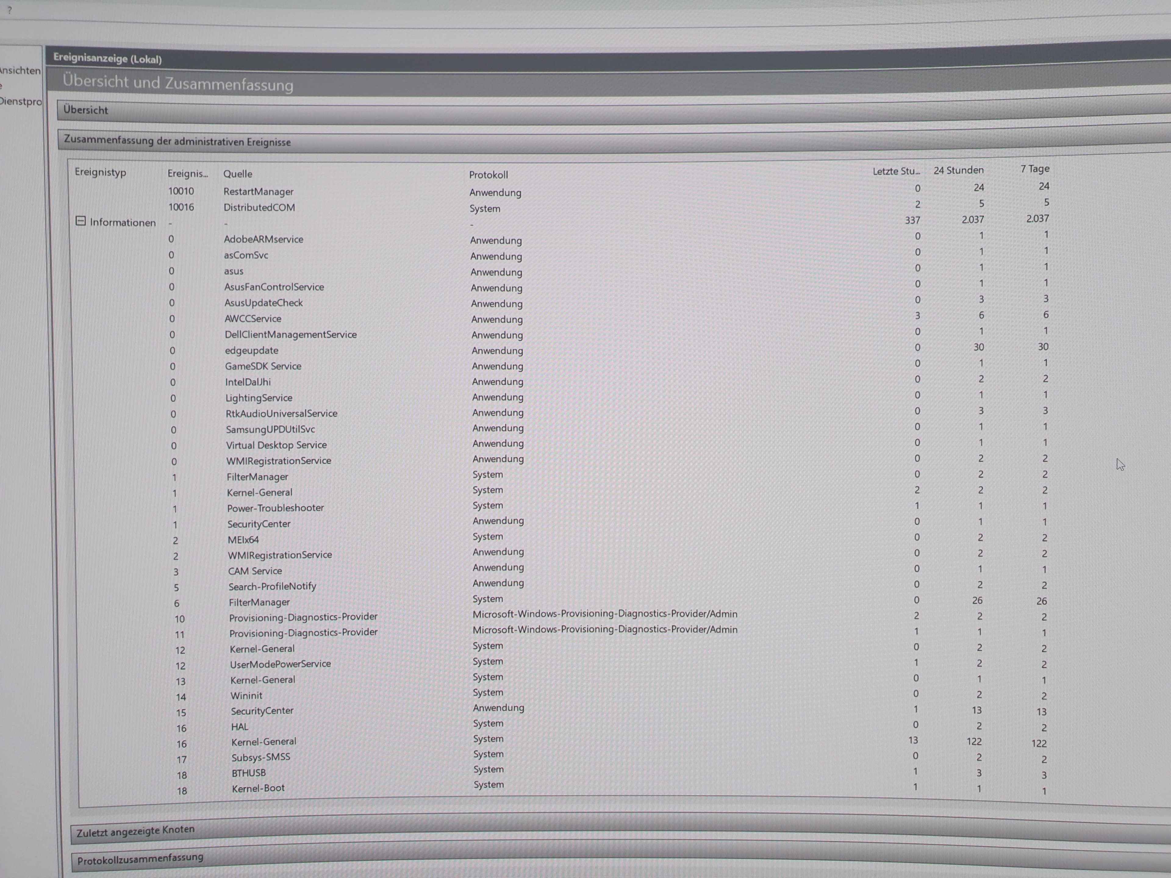

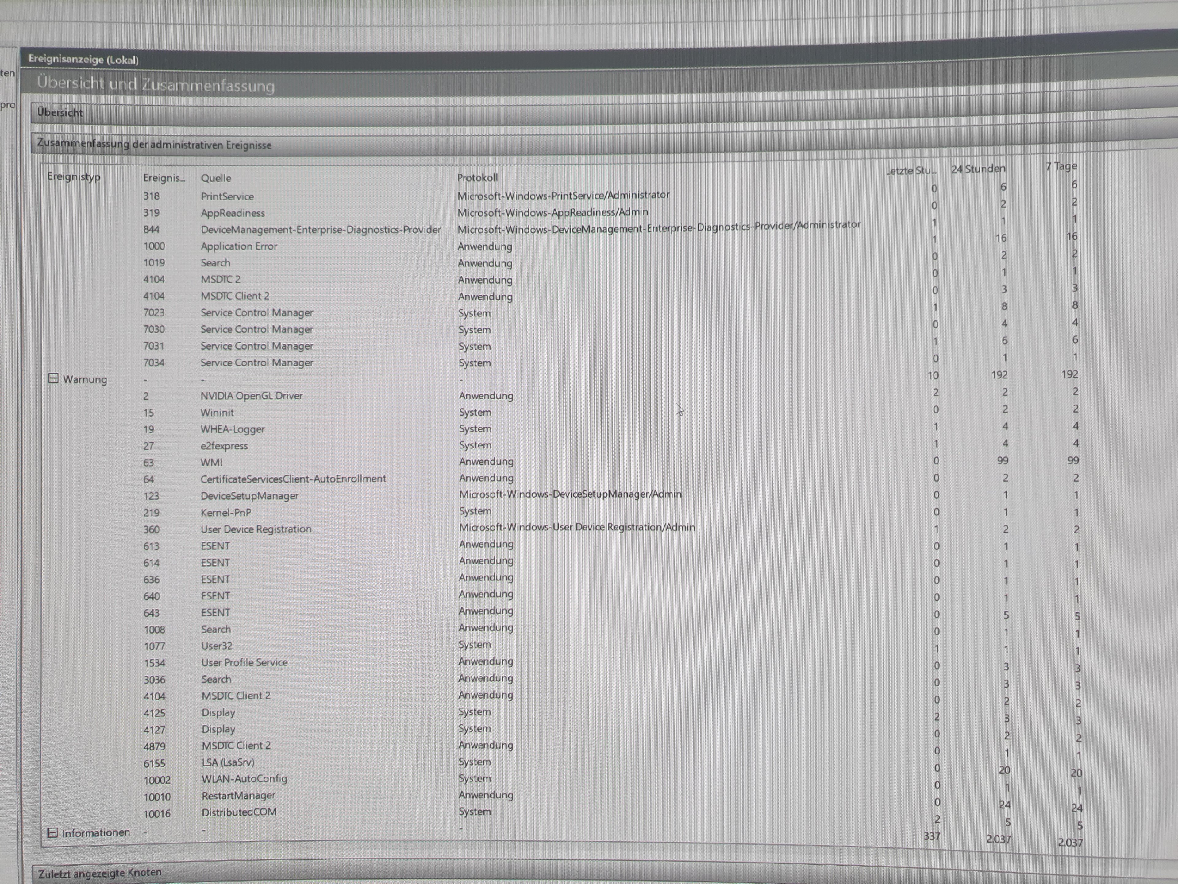

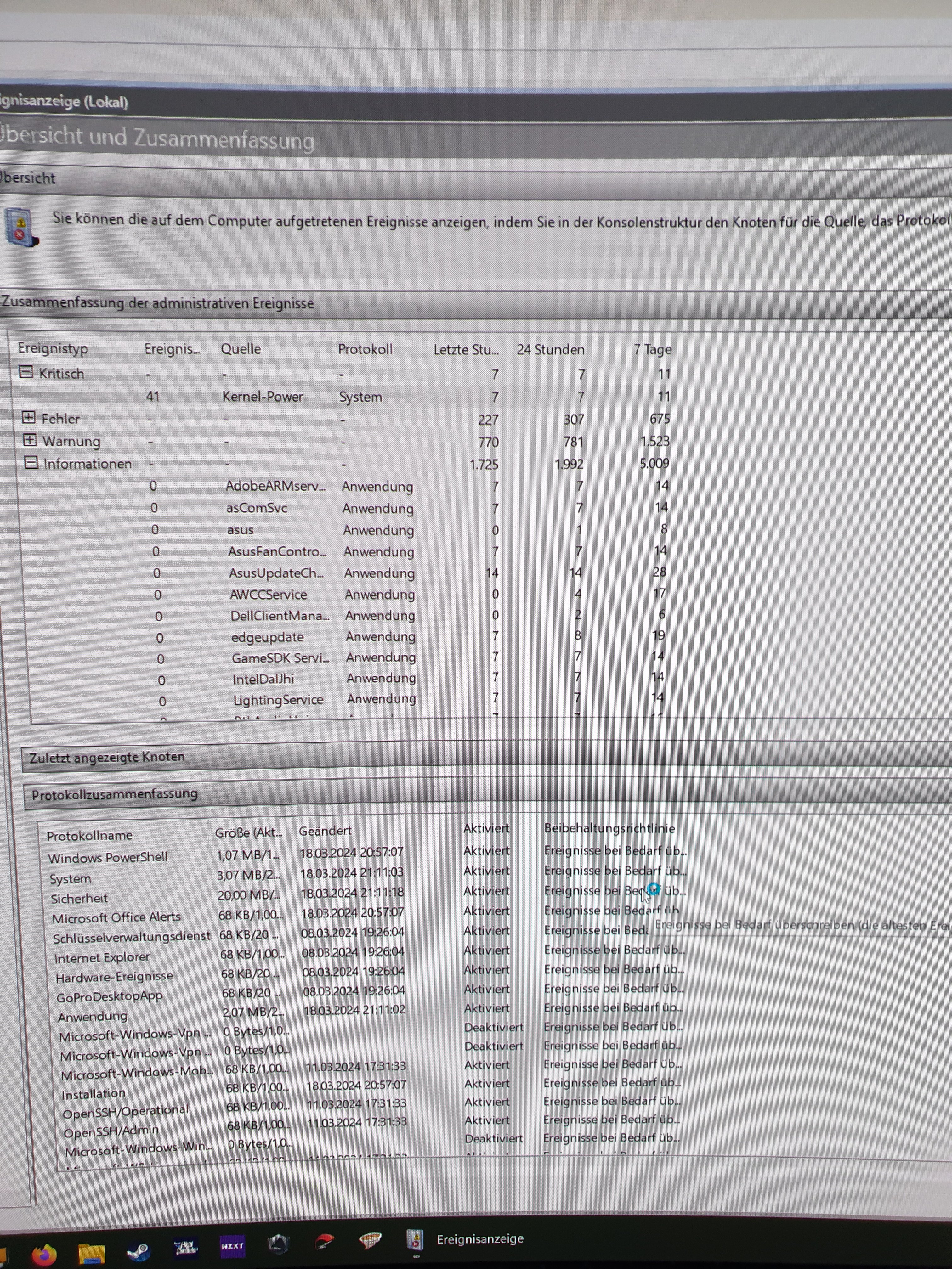

Unter Windows Fehlermeldungen konnte ich folgendes auslesen:

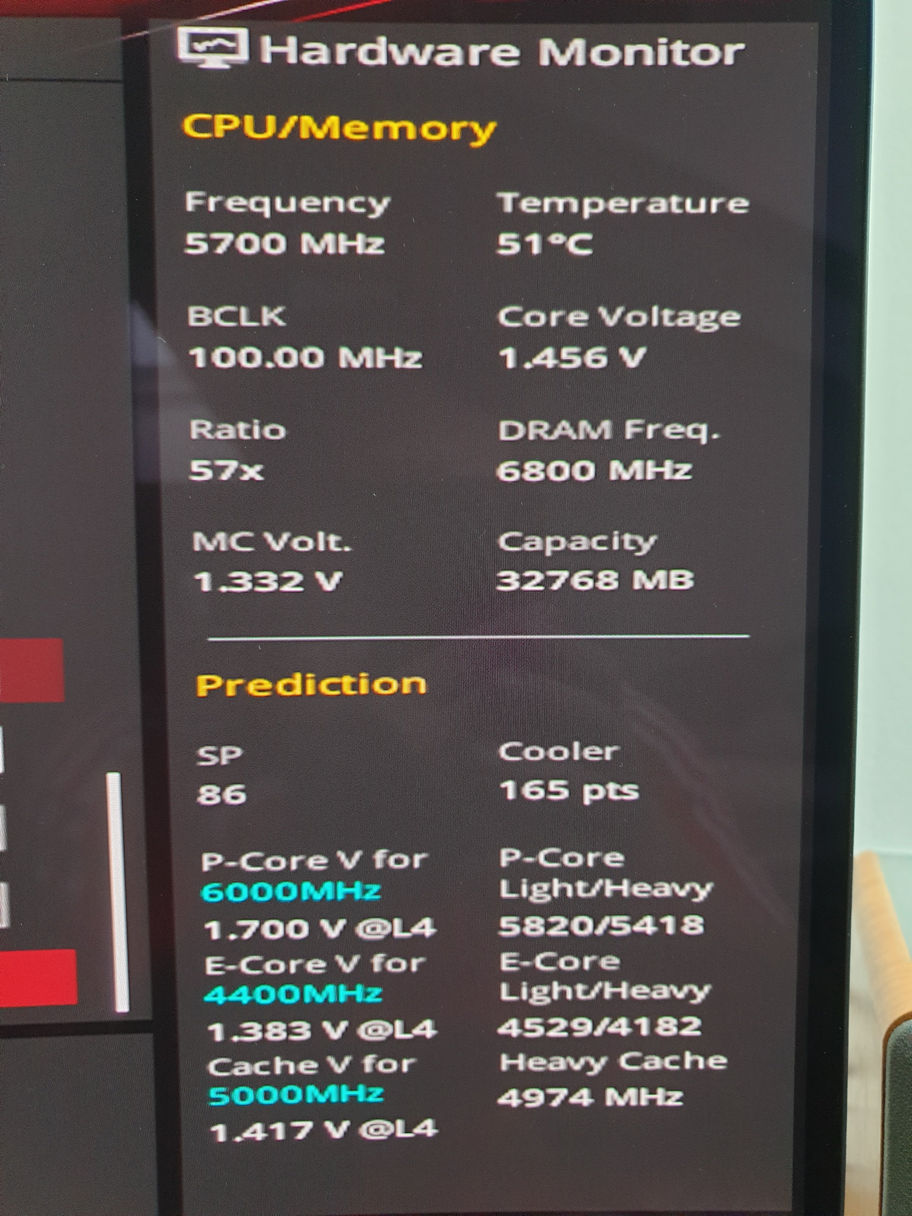

1. Sind die IDLE Temperaturen ca. 50°C (siehe Anhang) nicht zu hoch für meinen Prozessor? Übrigens ist eine 360er NZXT Kraken verbaut.

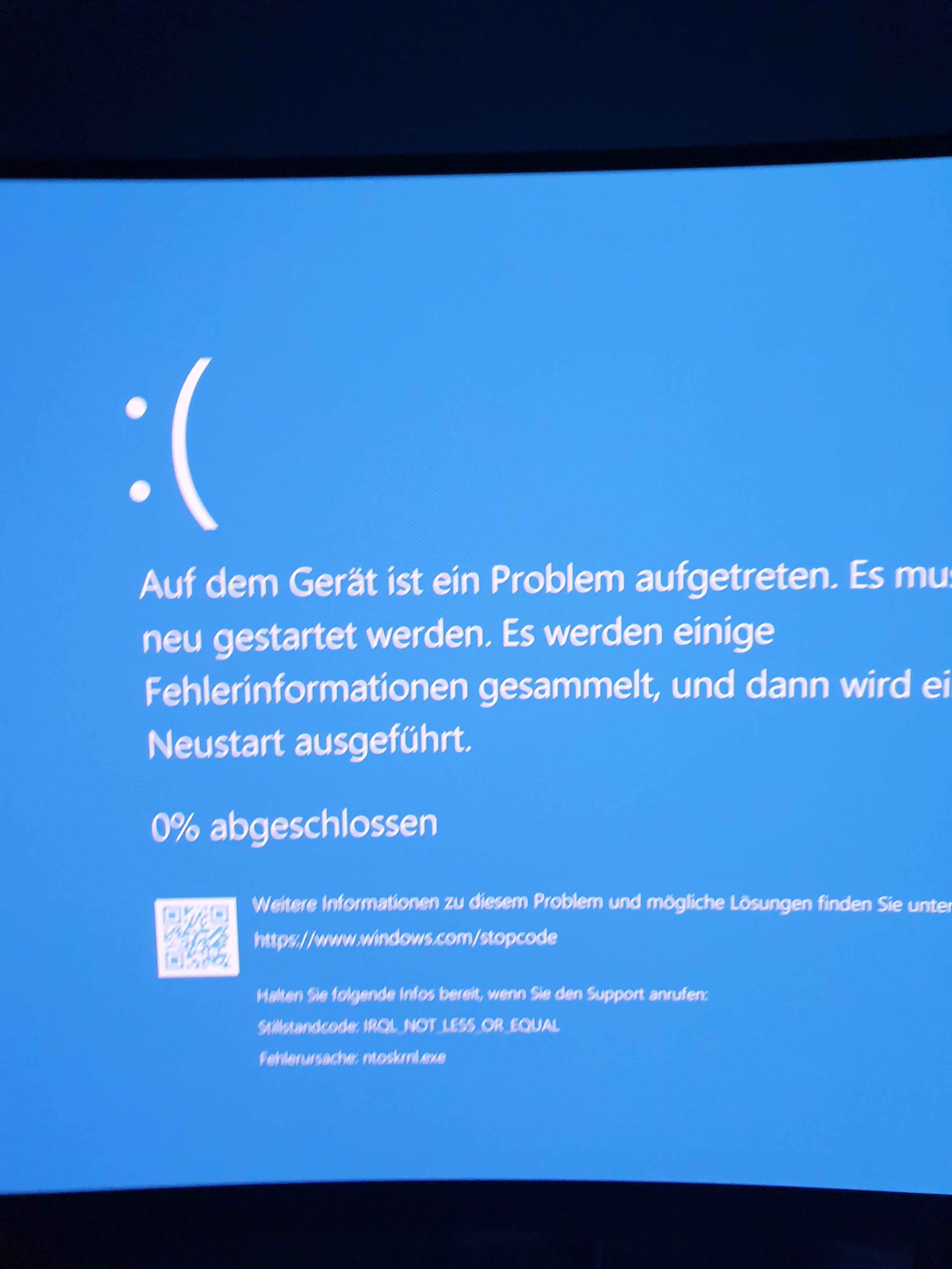

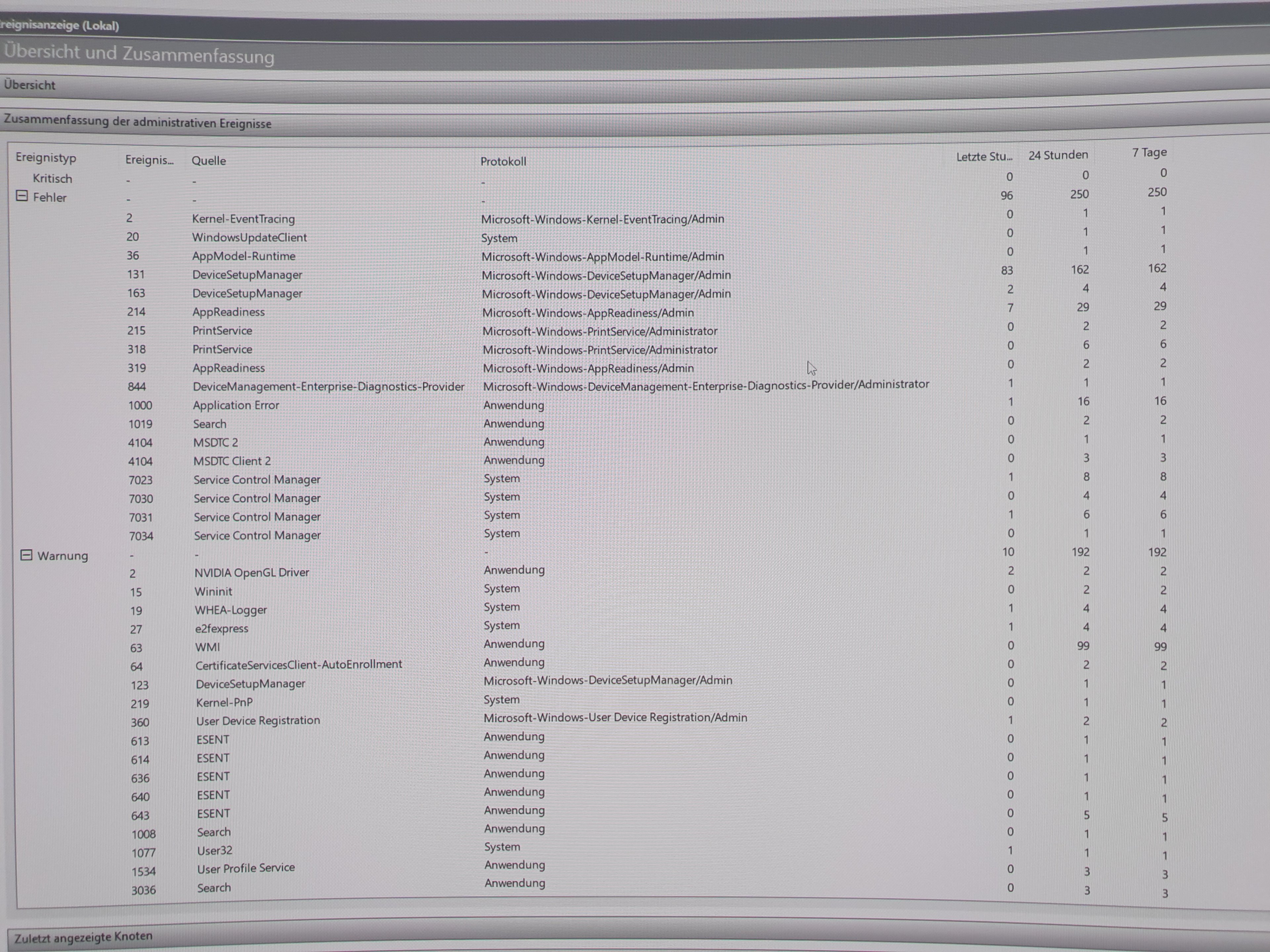

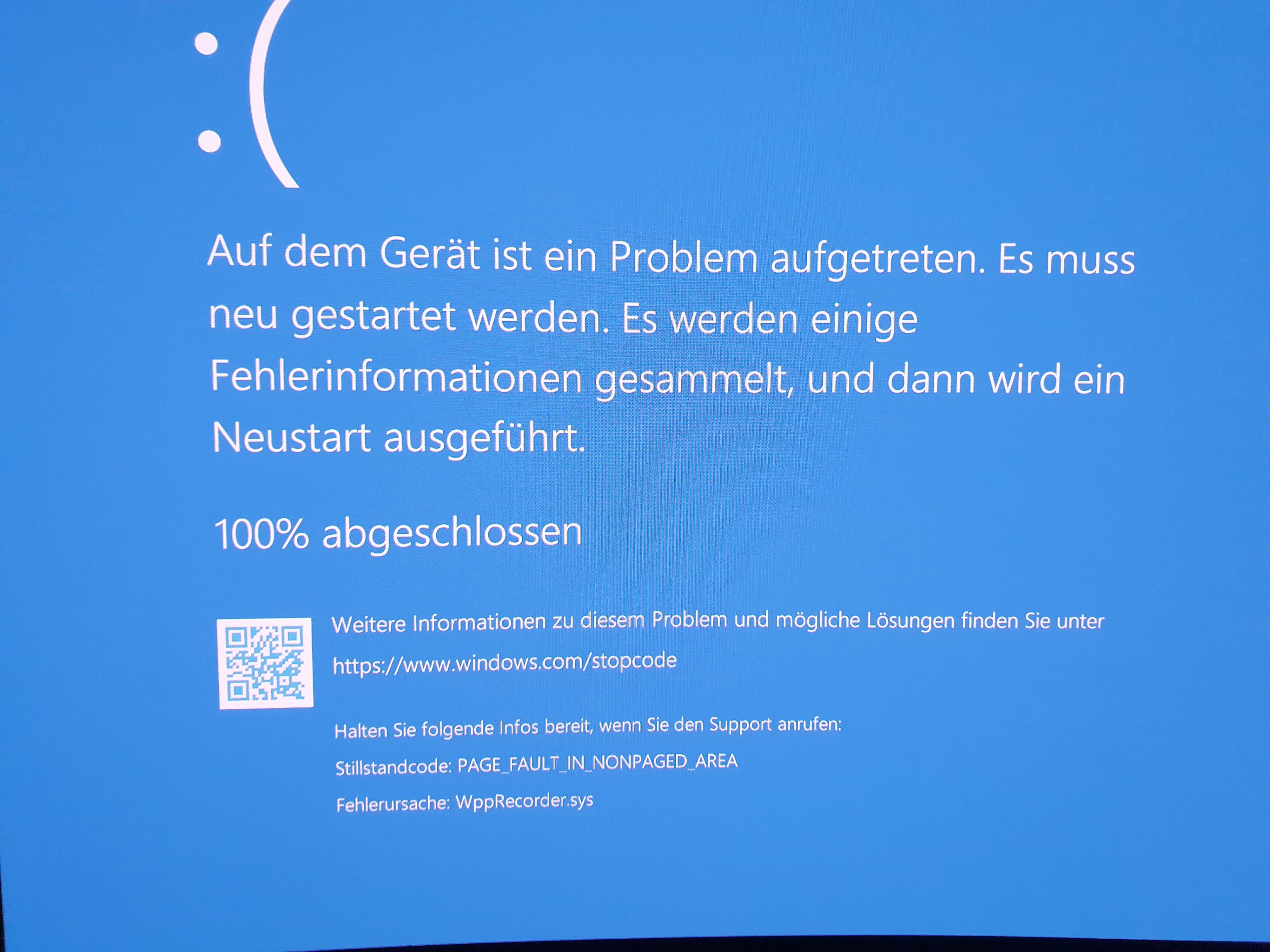

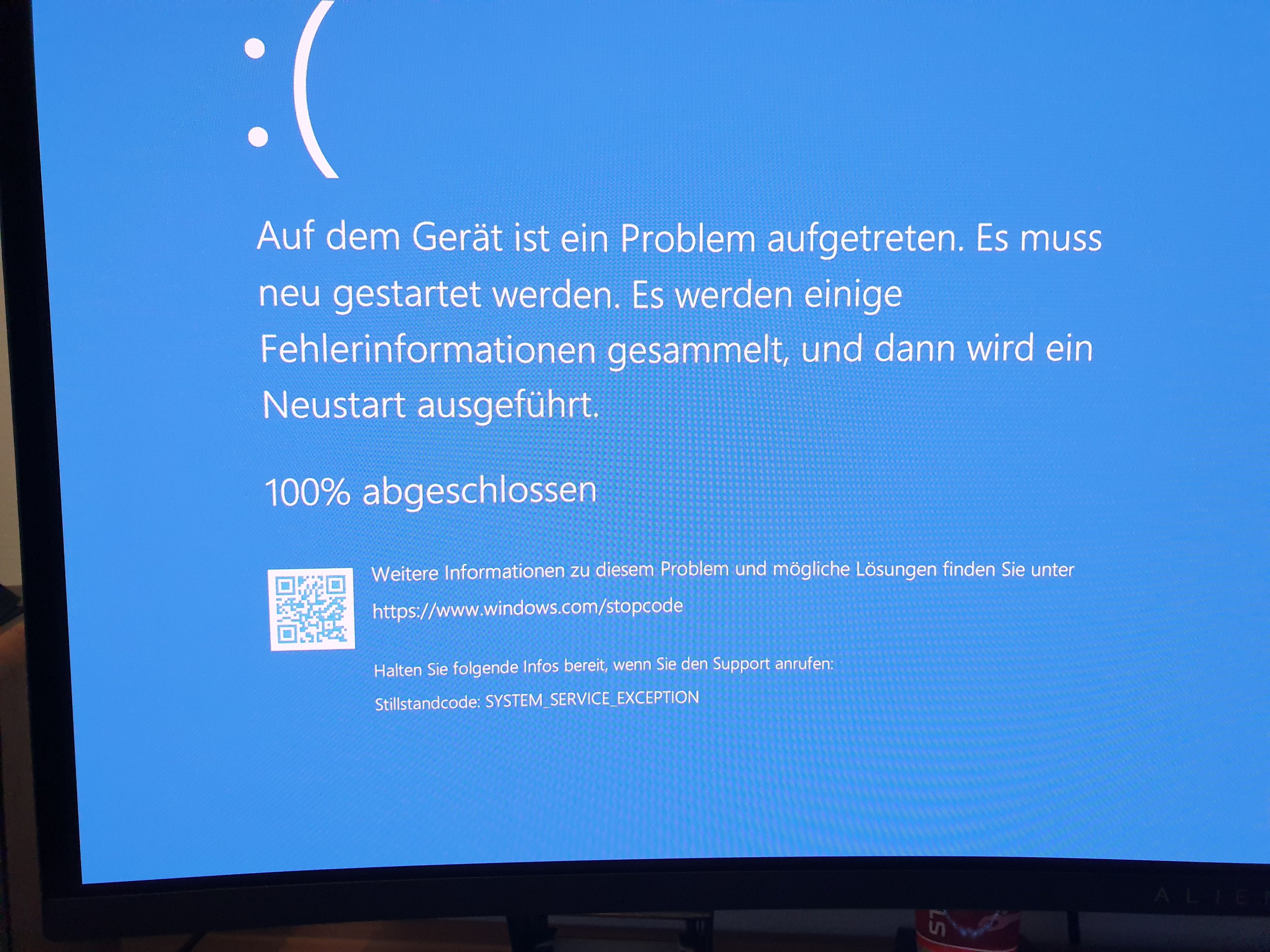

ich muss mich nochmal zum Thema melden.
Ich hatte nun den Vorschlag von Toxik91 befolgt und konnte sämtliche Spiele wieder spielen. Allerdings ist mir dabe aufgefallen, dass die Lüfter sehr laut liefen. Die Temperaturen der CPU langen bei Starfield (laut Display meiner NZXT Kraken) zwischen 60° - 80°C. Die der GPU knapp darunter. Nachdem ich das Spiel beenden wollte und auf dem Windows 11 Desktop gelangt bin, startet das System neu (Bluescreen). Nach dem Neustart, hab ich dann versucht über die Systemsteuerung den Fehlercode auszulesen, danach startete er wieder neu (mit Bluescreen). Das passierte etwa alle 2 Minuten. Ich konnte zwischendurch immer mal schnell ein paar Fotos machen:
Im Bios habe ich die oben genannten Einstellungen gemacht. Leider wusste ich nicht wo genau ich PL1 und PL2 einstellen kann.

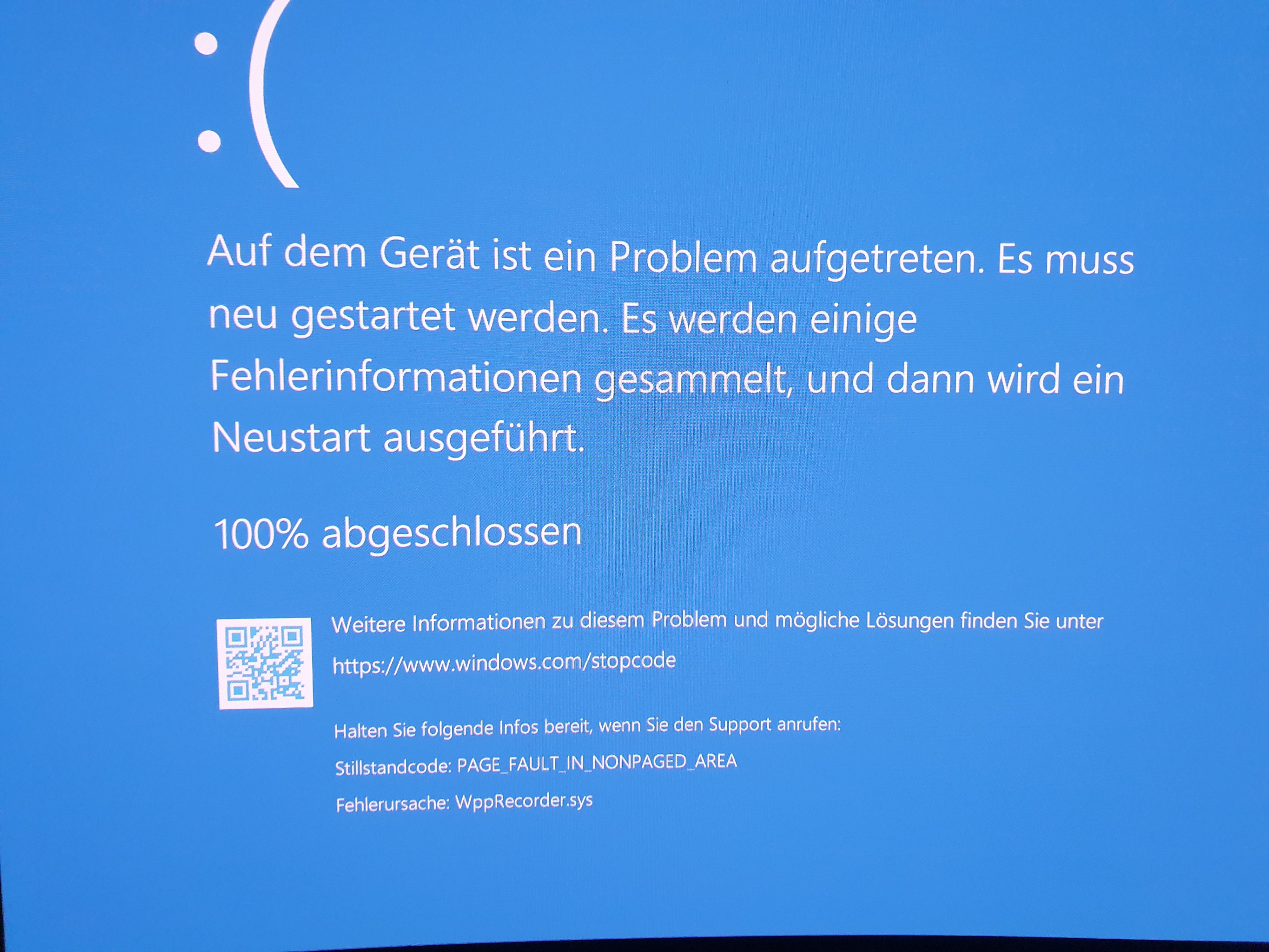

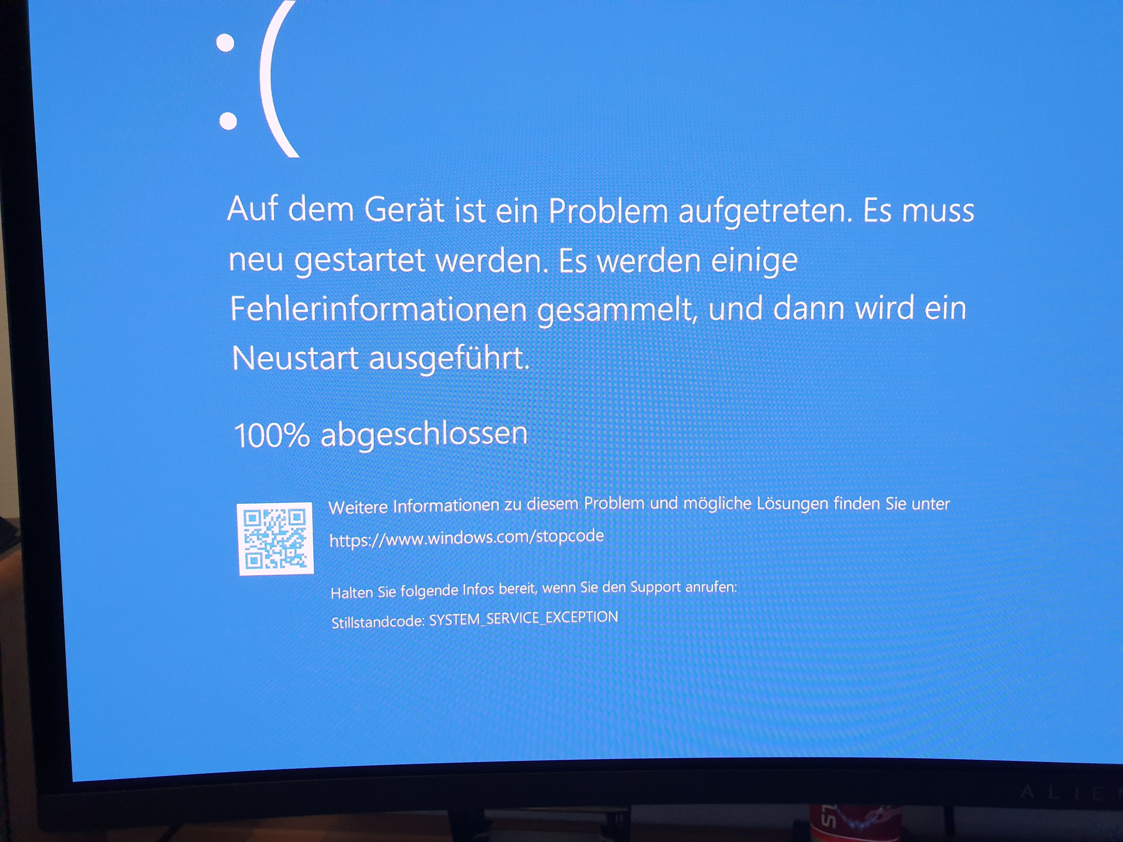

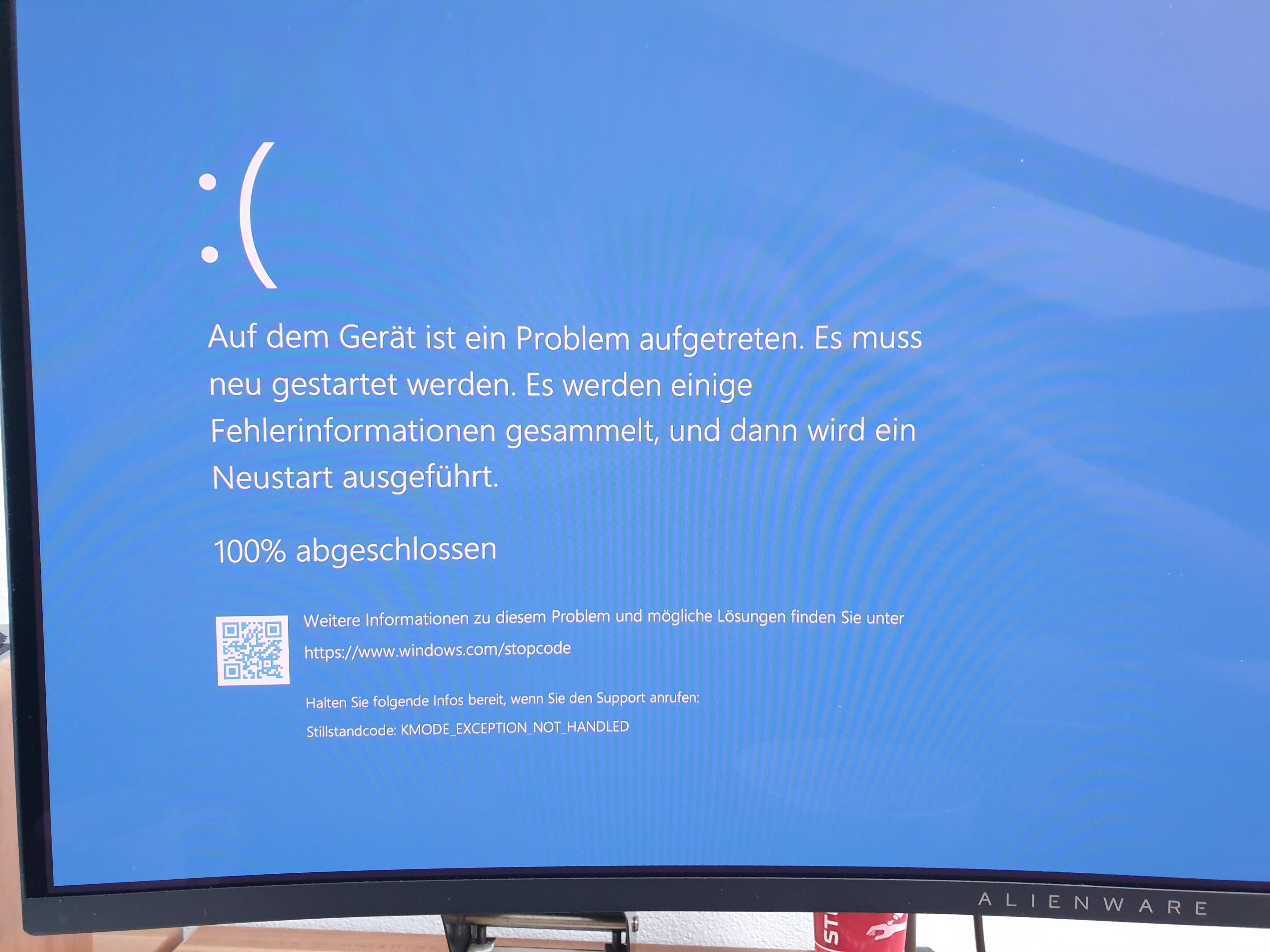

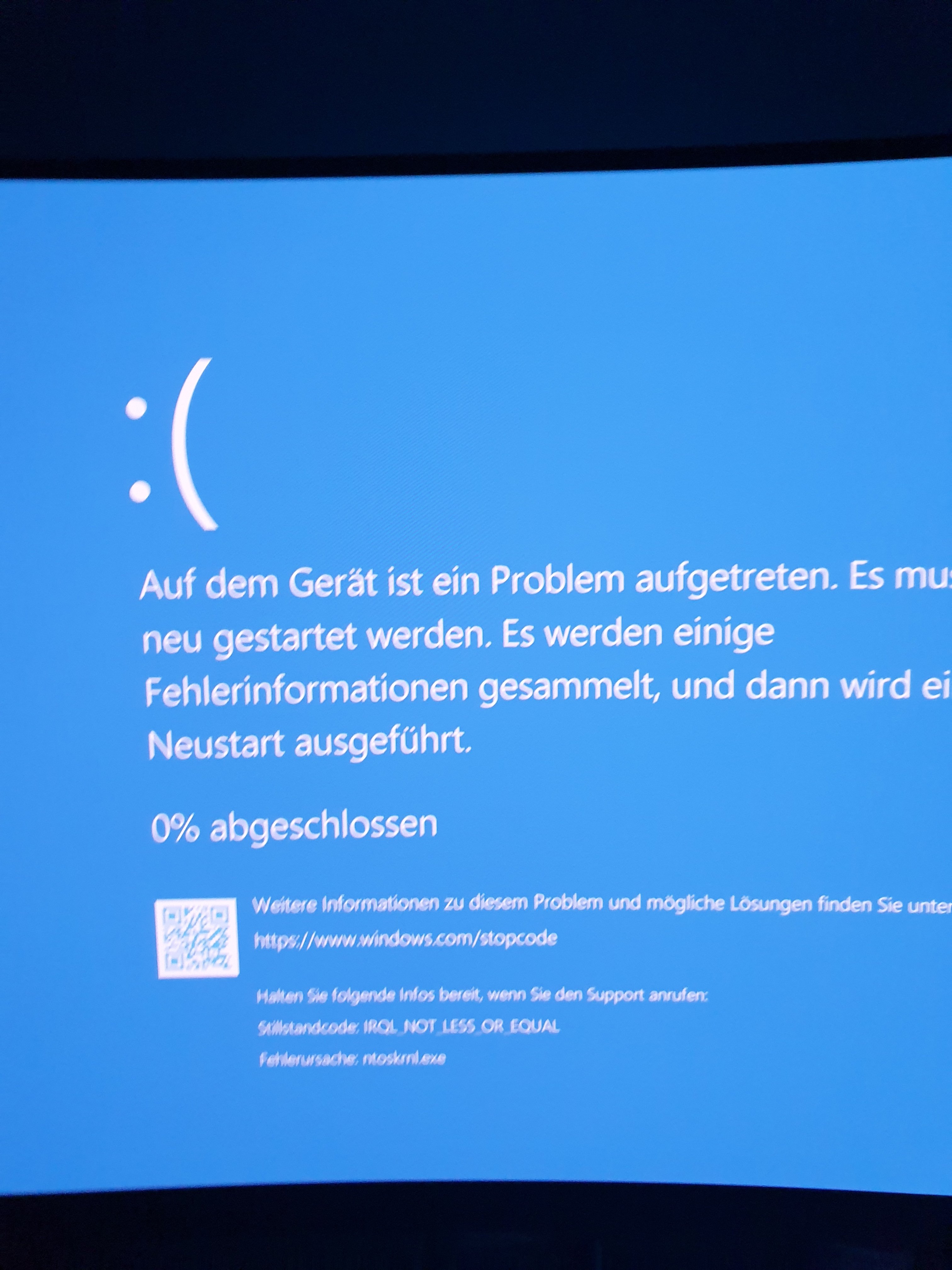

Der PC startet jetzt immer nur kurz und bricht dann ab (Bluescreen).
Kann es vielleicht doch eines der oben genannten Probleme sein? Ist vielleicht der CPU jetzt zu heiß geworden? Ins BIOS komm ich aber noch rein.
Auch Nach einiger Zeit warten startet mei PC zwar noch Windows, bricht nach etwa 2 Minuten aber ab. Der Fehler im Bluescreen ist jedes mal ein anderer.

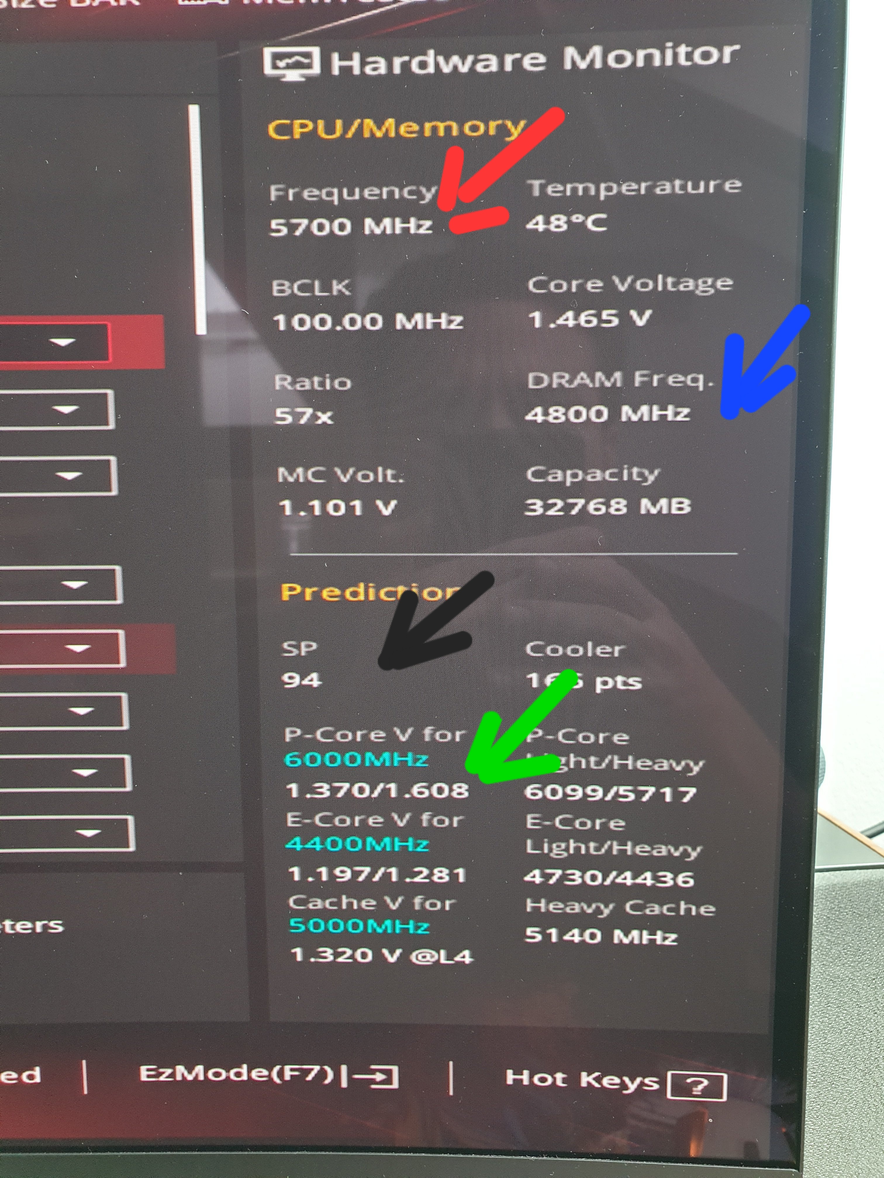

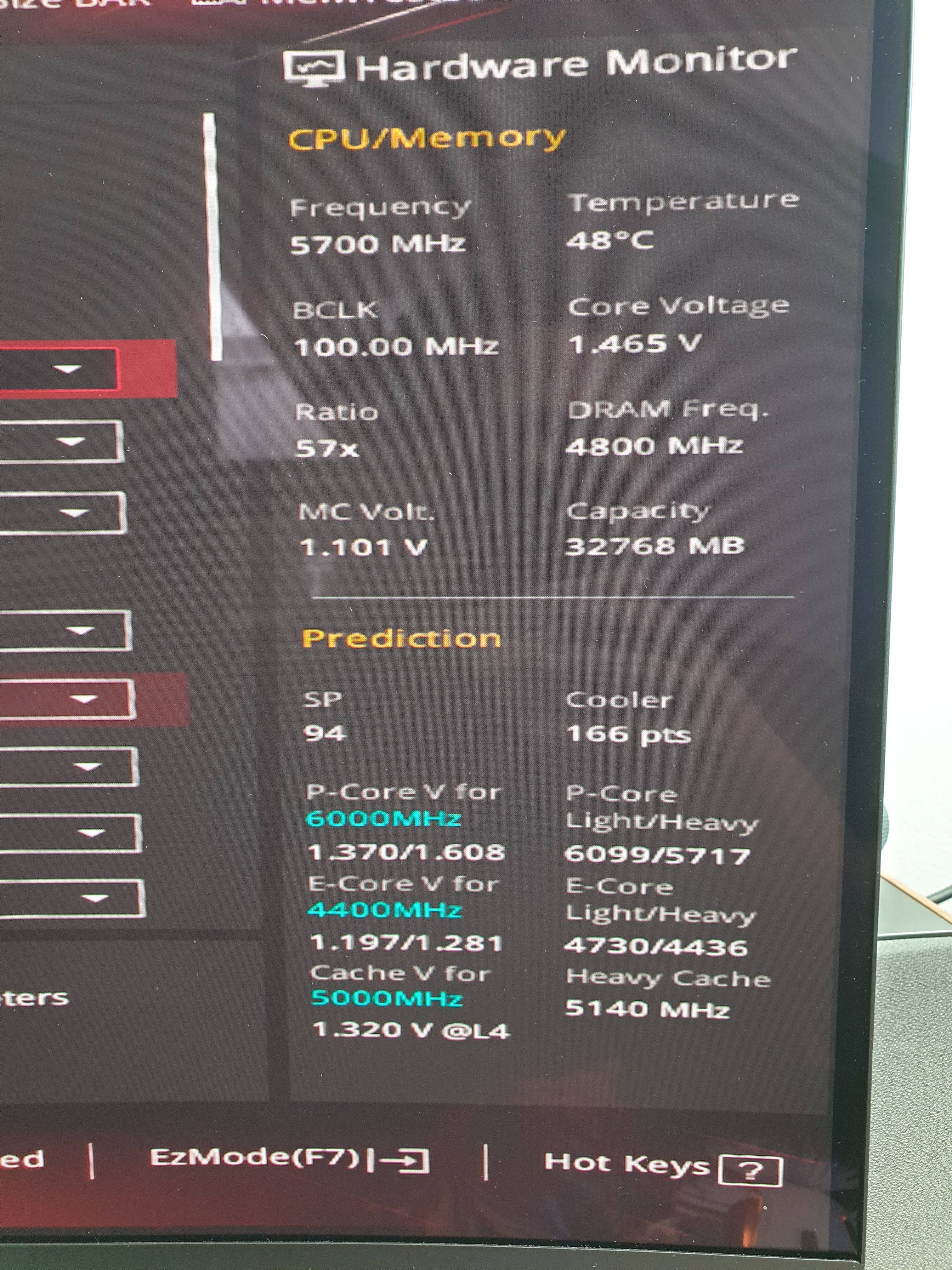

Hi
Ich würde ein BIOS reset machen
XMP Auto
Dein CPU ist leider eine Kartoffel 🥔 !!!
Der SP Score im BIOS gibt an wie gut deine CPU ist...
Davon ist abhängig wie schnell dein Arbeitsspeicher max läuft (6800MHZ)
SVID Behavior
SVID Behavior - auf "worst Case" oder "Intel Typical" stellen
Regelt den Volt Bereich die die CPU max. aufnehmen darf
Unter Last bricht die Spannung zusammen
Im Idle ist sie zu hoch
Der PC schaltet ab, startet neu um Datenverlust zu verhindern.
Deshalb muss auf "Worst" oder "Typical" gestellt werden da deine CPU sehr viel mehr Strom brauch als auf Auto
Der SP Core ist so gering das ich den CPU umtauschen würde
Mach mal Bilder mit HWiNFO

Könnte der niedrige SP Score auf einen defekten CPU deuten?
Naja der SP Score gibt an wir gut die CPU übertaktbar bzw UV kann und wie viel Volt für die GHz benötigt wird....
bsp.
1,2v 5,5GHz
1,45V bei 6,0GHz
Bei einem niedrigen SP Wert, muss mehr Volt reingesteckt werden um die 6GHz zu erreichen/halten zu können

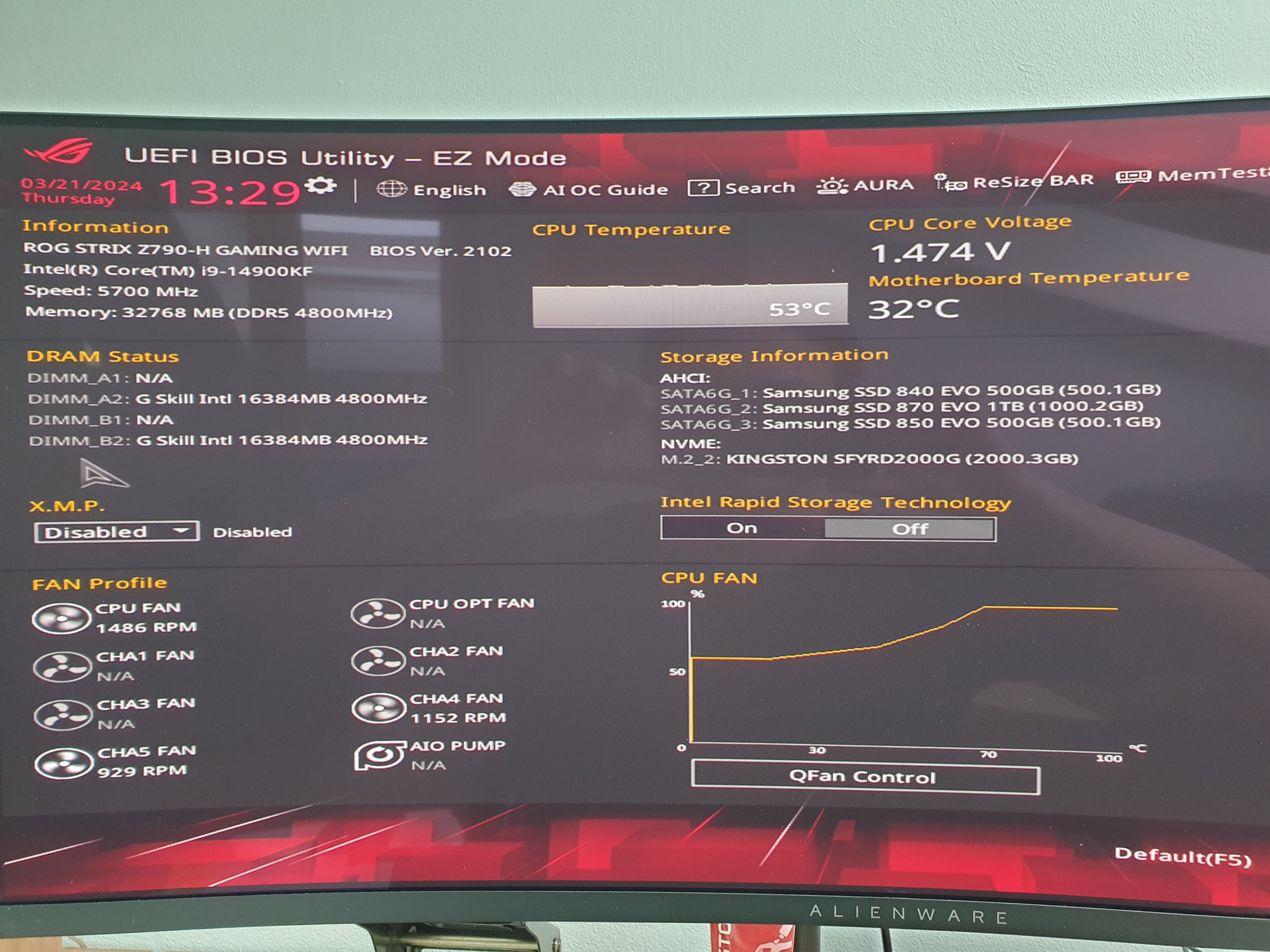

CMOS-Clear - konte ich bei meinem Mainboard über eine Knopf an der Rückseite des Mainboards machen.
BIOS Update auf Version 2102 habe ich auch durchgeführt.
Alle Punkte im BIOS stehen nun auf Auto.
Weiterhin nach 2 Minuten. Bluescreen.

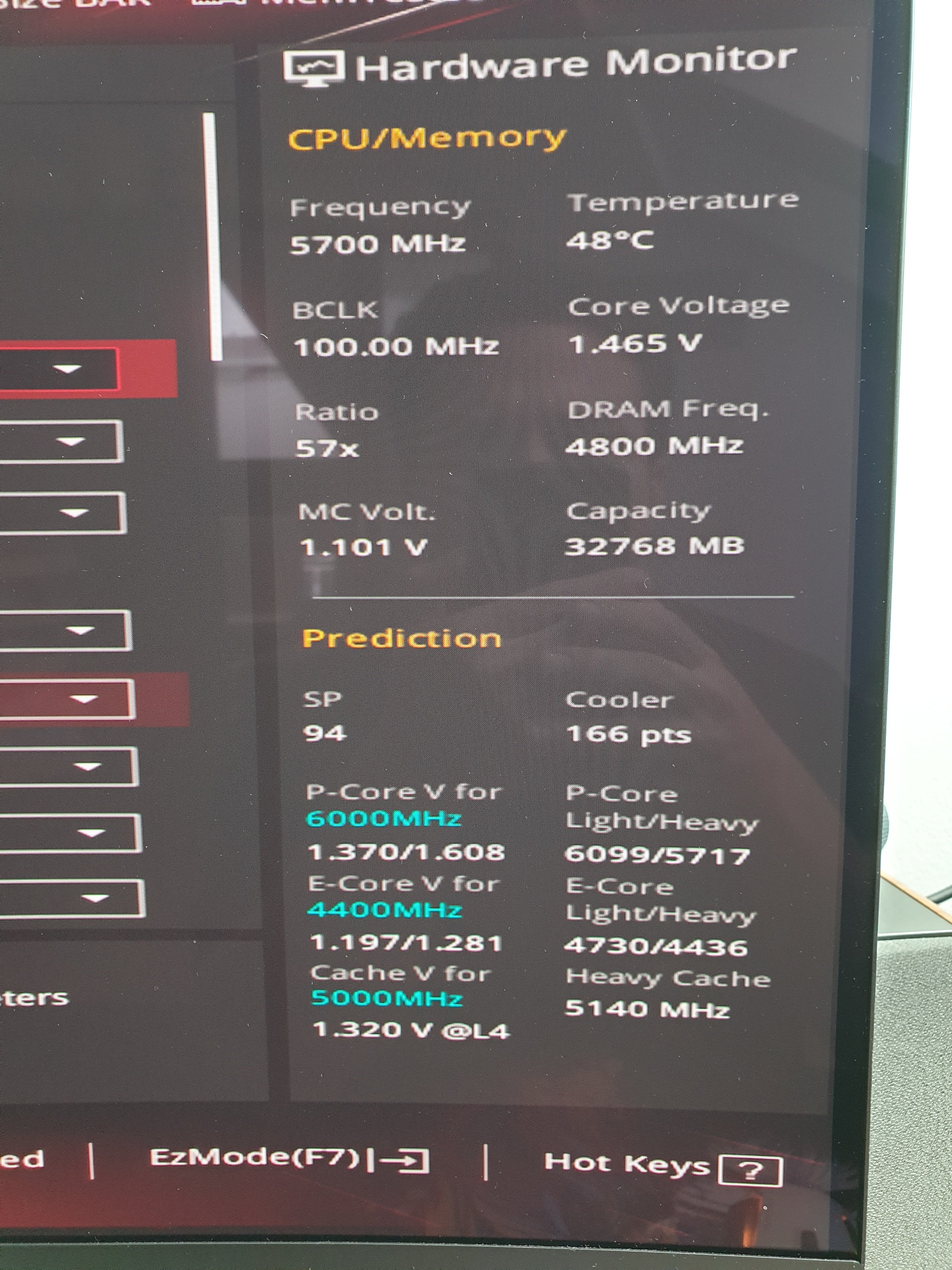

Läuft dein Arbeitsspeicher jetzt ohne XMP?
Sprich 4800MHz Standart
Würde die Null Methode probieren oder den CPU umtauschen
Der Arbeitsspeicher (Ai Overclock Tuner) - steht auf Auto
Standard scheinbar 5700 MHz?
Was ist die Null-Methode?

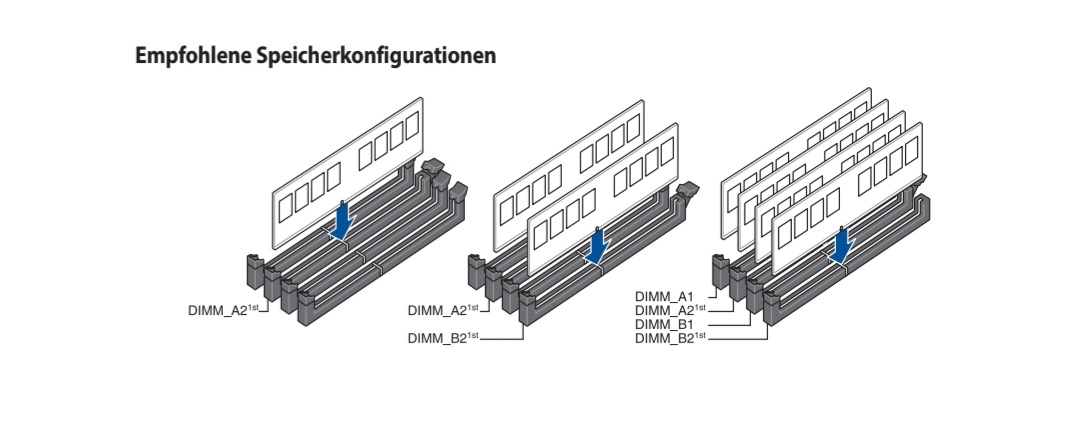

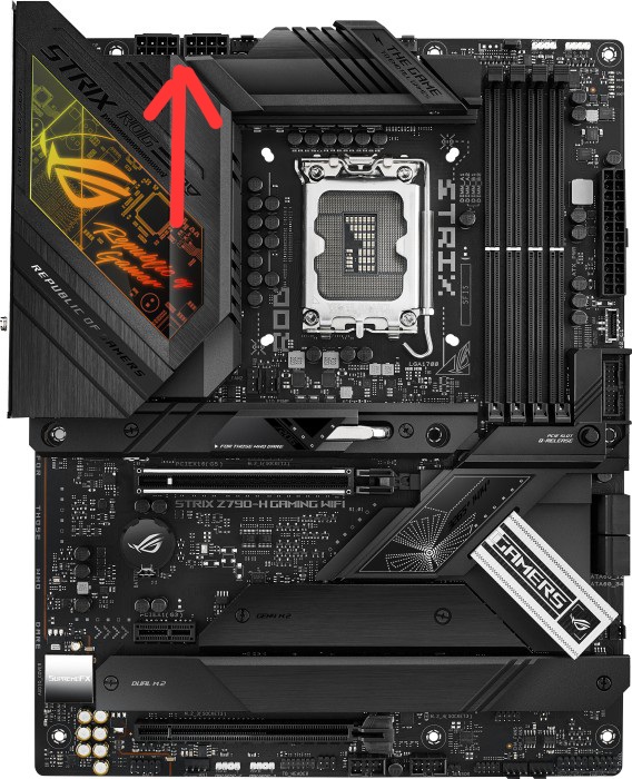

2 Dinge sind mir noch eingefallen
Arbeitspeicher in A2 B2 eingebaut?
CPU Strom Kabel oben links angeschlossen?
Ich habe einen neuen Beitrag erstellt.
A2 und B2 sind gesteckt.
CPU Strom auch wie angegeben angeschlossen.
