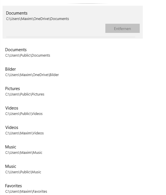

Anscheinend gibt es jetzt keine Game Crashes mehr, jedoch werden meine Änderungen der Grafikeinstellungen in Warzone nicht gespeichert. Da diese in den Dokumenten liegen, habe ich mir mal unter Windows Sicherheit die geschützten Ordner angeschaut und gesehen dass die Dokumente auch geschützt sind. Nun wollte ich diese rausnehmen, jedoch ist der entfernen button grau hinterlegt. Jeder Punkt ist grau hinterlegt
