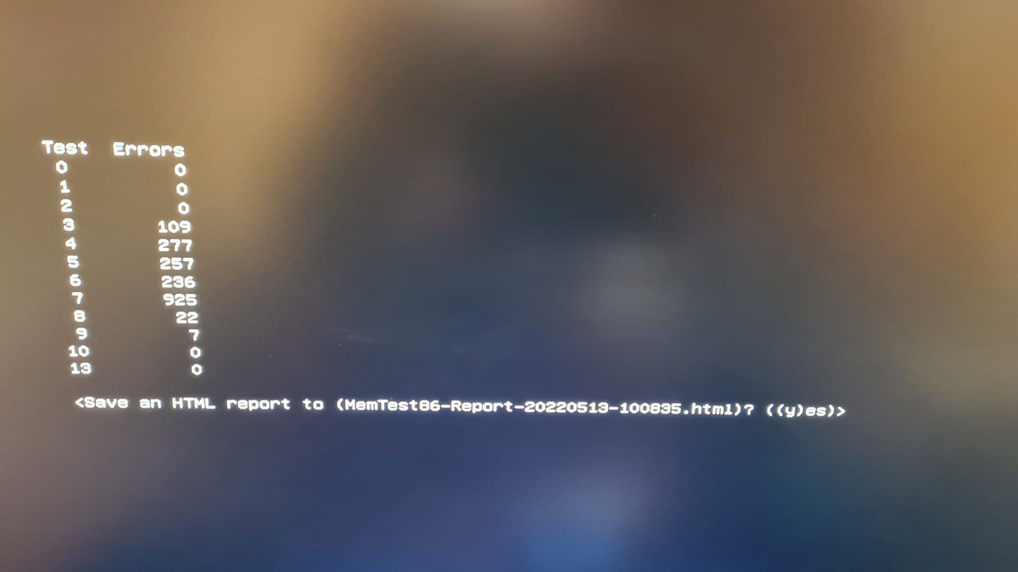

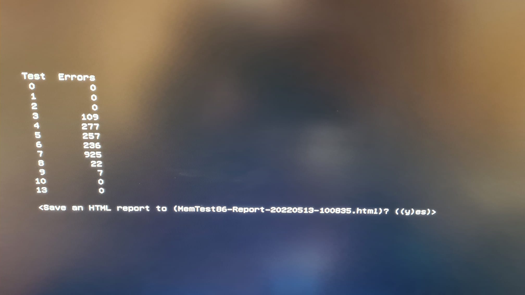

Ich habe seit etwa 2 Monaten das Problem, dass meine Spiele unregelmäßig abstürzen. Meist passiert dies aber, wenn man etwa eine Waffe aufhebt oder der Gegner um die Ecke kommt und anfängt zu schießen. Auch Chrome Tabs stürzen öfter mal ab. Ich erhalte in den meisten Games und in Chrome dann Fehler, die "Memory" beinhalten.

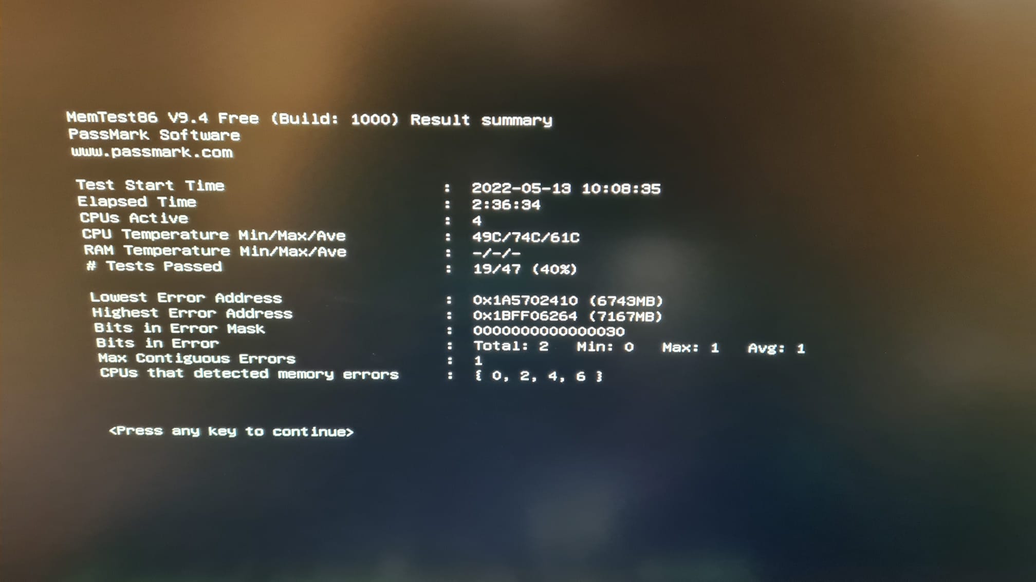

Ich dachte mir dann, dass ich MemTest86 mal über Nacht laufen lasse - etwa 1800 Fehler.
Daraufhin habe ich den PC zu Expert gegeben, wo ich ihn gekauft habe. Windows wurde neu aufgesetzt und ein Stresstest wurde ohne Fehler durchgeführt. Ich konnte alles wieder herunterladen und das Problem blieb trotzdem bestehen.
Die Steckplätze habe ich ebenfalls getauscht und das BIOS wurde auch auf die neuste Version geupdatet. XMP-Profil war nie an.
Meint ihr, dass der RAM hin ist oder kann noch etwas anderes dahinterstecken?

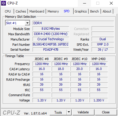

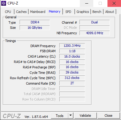

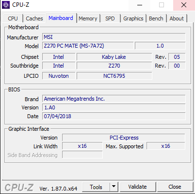

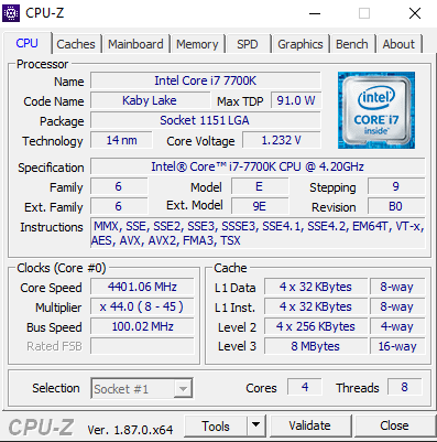

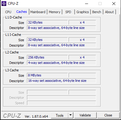

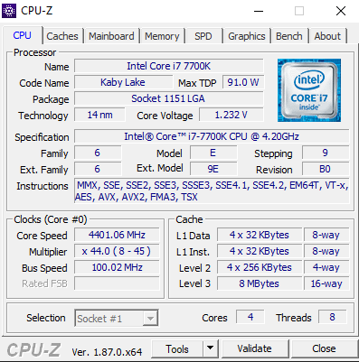

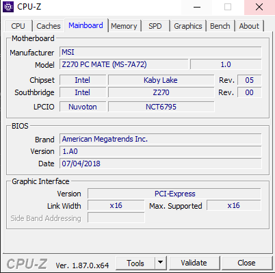

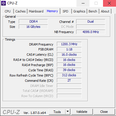

Im Anhang ein paar Screens aus CPUZ und MemTest86

Wenn memtest Fehler bringt, ist der RAM hinüber. Da kannst du 10x neu installieren, der bleibt kaputt. Gerade, wenn der RAM ohne XMP Defekte aufweist, ist er ziemlich sicher breit. Die CPU sieht ja ebenfalls unübertaktet aus.
Ich erkenne nicht zweifelsfrei, welcher Riegel die Defekte aufweist, vielleicht geben die Logs das auch nicht her. Da hoffe ich jetzt einfach mal, dass sich noch jemand meldet, der memtest besser kennt als ich. Aber einer der Riegel ist kaputt. Da hilft nur tauschen.

Sieht schon verdächtig aus beim ram. Das Windows neu aufgesetzt wurde,war vermutlich total unnötig, da die Fehler beim Memtest außerhalb von Windows schon auftreten.
Reaktionen: UNDERESTIMATED, Asghan und MGKoron
Bei MemTest darf kein einziger Fehler vorkommen, du hast 1800.
Wenn deine Fehler dann noch auf Memory hinweisen, sollte das eine ziemlich sichere Nummer sein.

Am besten also einfach nochmal MemTest drüber laufen lassen, wenn die Riegel einzeln drinnen stecken?

@MGKoron : die Riegel einzeln testen ist zwar zeitaufwendig, aber so kriegst du raus, welcher kaputt ist.

Edit: Riegel auf Slot 1 hat schon nach einer Minute 17 Fehler
Dann ist der definitiv kaputt. Kannst ja den anderen noch testen, nicht, dass der auch kaputt ist. Vermutlich gehts dem aber gut, dass beide sterben wäre ungewöhnlich, wenn auch nicht unmöglich.

Crucial Ballistix 3200 CL16, ist eigentlich die Standardempfehlung. Du hast ja ein Z290 Board, damit sollte ja XMP möglich sein. Und selbst wenn nicht, die paar Euro sparen für DDR4 2400/2666 lohnt sich nicht wirklich.
