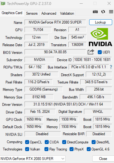

Nein, GPU-Z.
Ich möchte wissen, ob rBar aktiv ist.
Falls ja, ist dies womöglich der Grund.
Entsprechend dies im UEFI entsprechend deaktivieren- falls aktiv.
Es soll angeblich Konstellationen geben, wo man dieses Feature auch im UEFI aktivieren kann, obwohl die GPU es nicht unterstützt.
Btw. UEFI-Version ist aktuell?

Genau, man sollte rBar nicht bei einer Grafikkarte deaktivieren, welche dieses Feature gar nicht unterstützt.
Hast du noch mehr solcher "Ratschläge"?
Das BIOS ist aktuell, wie auch die Firmware und alle Treiber.
Abstürze hatte ich bisher keine mehr, habe aber auch nur kurz gespielt. Auf jeden Fall lasse ich nun BlueScreenView mitlaufen für das nächste Mal.
Hier noch die Daten von GPU-Z:

Es liegt nicht am Treiber und nicht an Windows......daher denke ich, verabschiedet sich die Grafikkarte.
Finaler Status ...
Nachdem ich über die Hälfte der Hardware austauschte und der Fehler nicht verschwinden wollte, biss ich dann doch in den sauren Apfel und habe mir eine neue GPU zugelegt. Die Kiste läuft nun wieder ohne Probleme.
