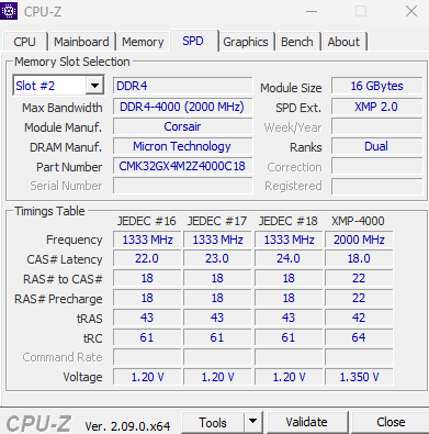

Da vieles für einen Fehler des RAM sprach und ich nicht willkürlich Geld beim Neukauf von Prozessor und/ oder GraKa verbrennen wollte, habe ich mich für die günstigere Variante der neuen DIMM-Module (Corsair DDR4 Dual (2x16 GB) 4000 MHz) entschieden, die seit gestern in der Kiste stecken. Vorher habe ich natürlich gecheckt, was vom Board unterstützt wird, alles konform.
Verbessert hat sich dadurch aber leider nichts.
Hat noch jemand einen Rat?

Hier meine aktuellen Daten ...
Nachdem ich heute ein brandneues Game in Ultra-Settings spielte, alles flüssig. Game ist auch eher GPU-lastig. Aber beim Beenden (!) wieder das selbe Phänomen: Absturz.
Bin echt für Tipps dankbar.

Dein Speicher steht zumindest anscheinend nicht auf der Supportliste deines Mainboards- auch eher ungünstig.
Der Speichercontroller steckt in der CPU- entsprechend ist das Mainboard da nur der Gehilfe, der die Tür öffnet, um der CPU die Daten zu überreichen.
Du lässt dies vorerst so, wie es ist.
Wie zuvor erwähnt, offiziell unterstützt der Ryzen 3XXX 3200 Mhz Speichertakt.
