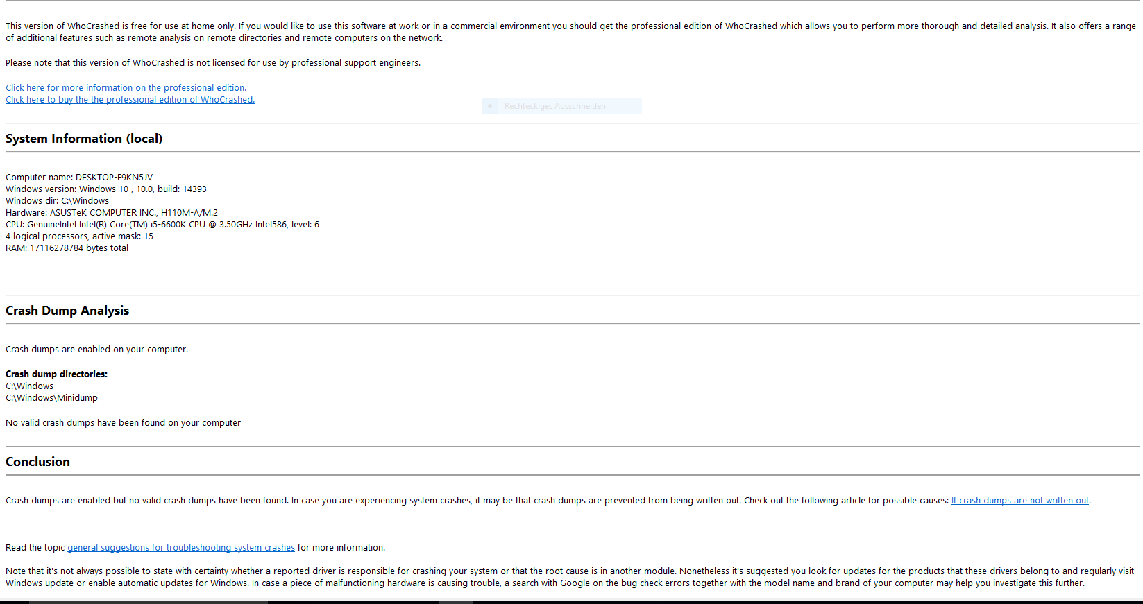

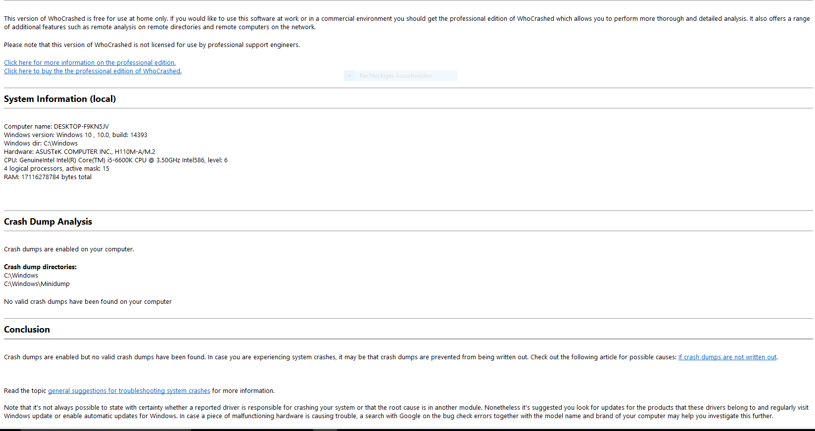

Wie sind die Temperaturen usw.?
Erstmals danke zur empfehlung vom tool.
Hier der Screenshot
Ohne Fehlermeldung/Bluescreen bringt Dir auch das Tool nix weil keine dump erzeugt wird mWn.

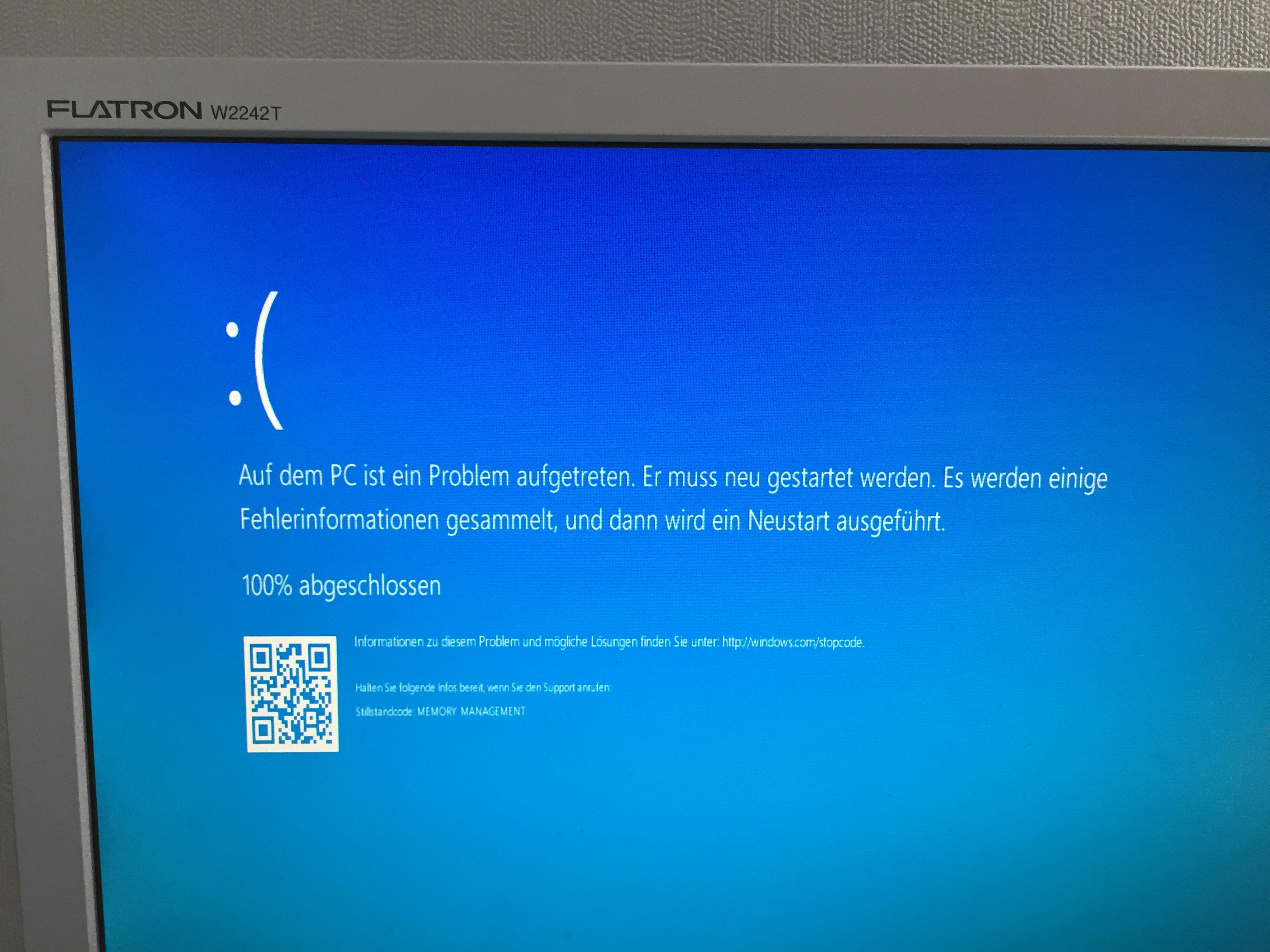

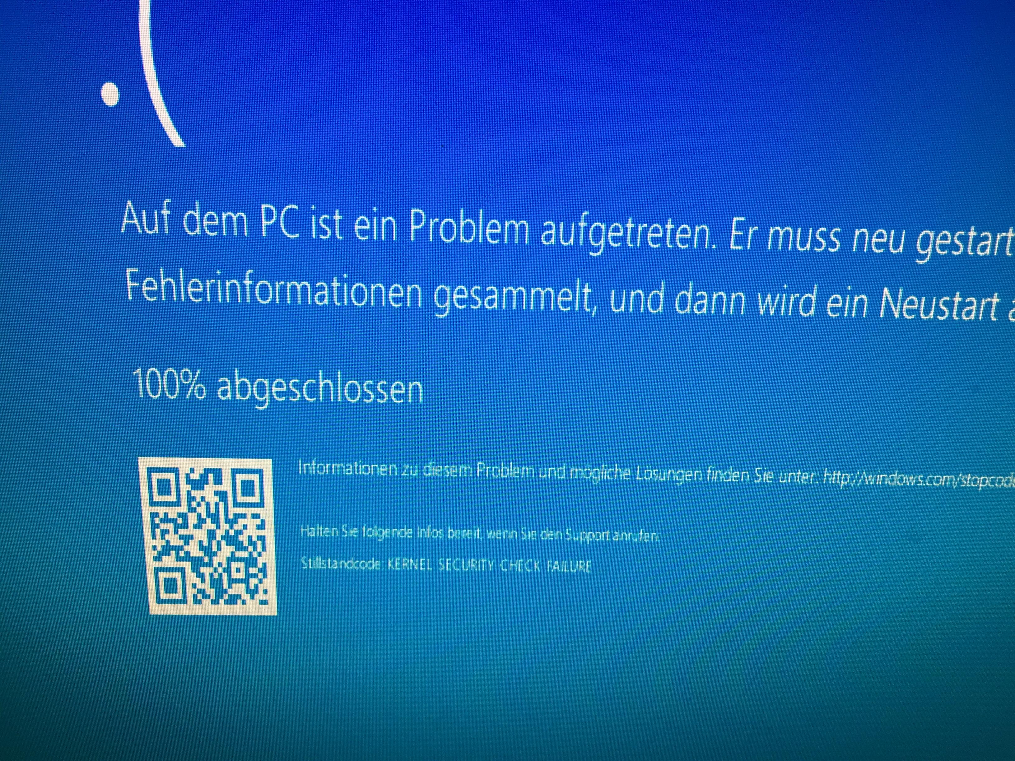

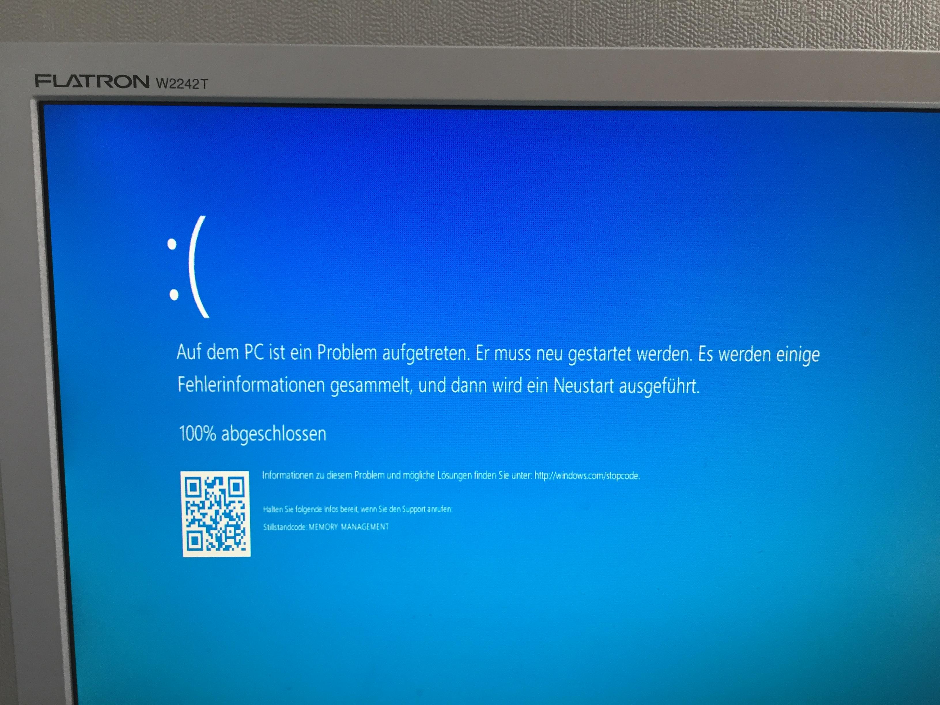

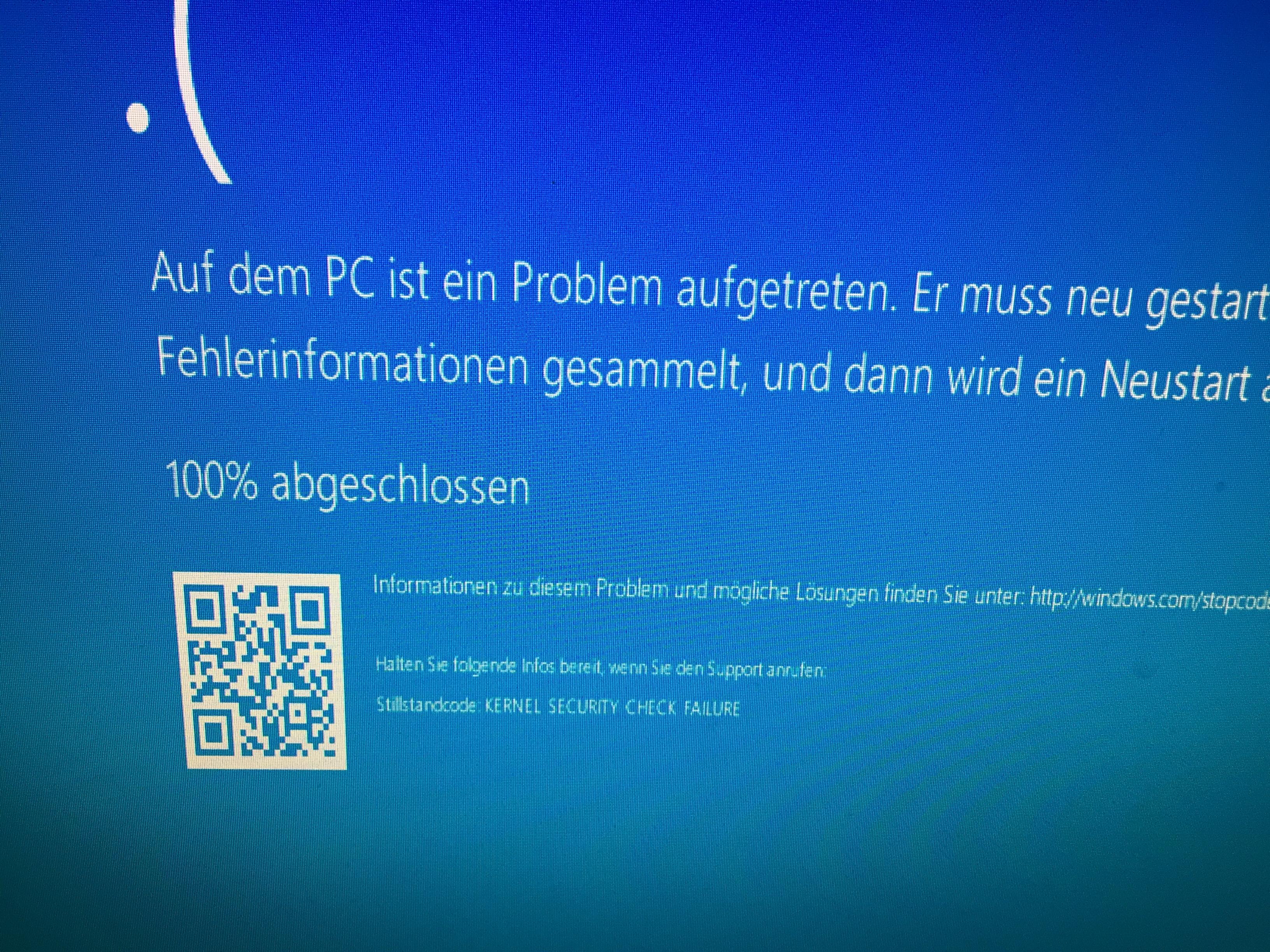

Folgendes ist geschehen
Es kam zu unerwarteten BSOD´s
Wobei trat der Fehler jetzt auf?
Solltest Du das Board getauscht haben ohne Win neu aufzusetzen isses normal - sind halt die alten Treiber vom Board noch da die das System ggf strubbelig machen.
