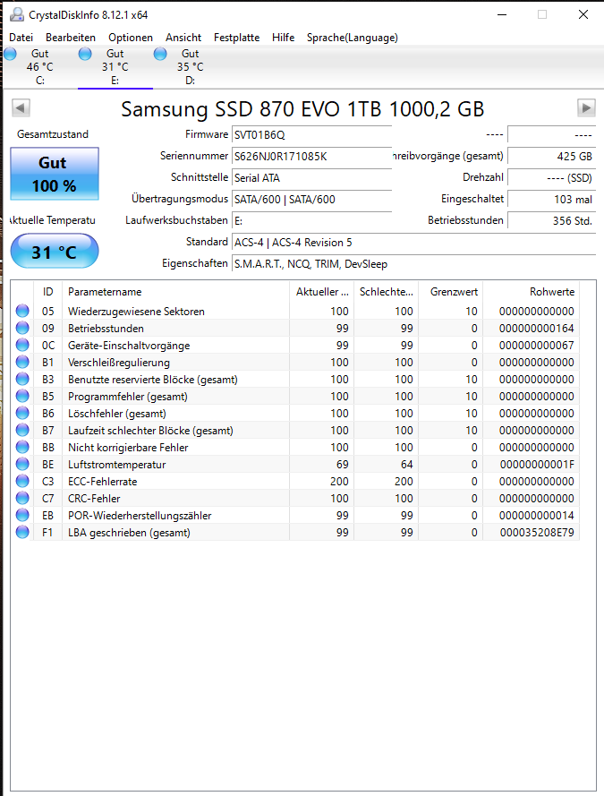

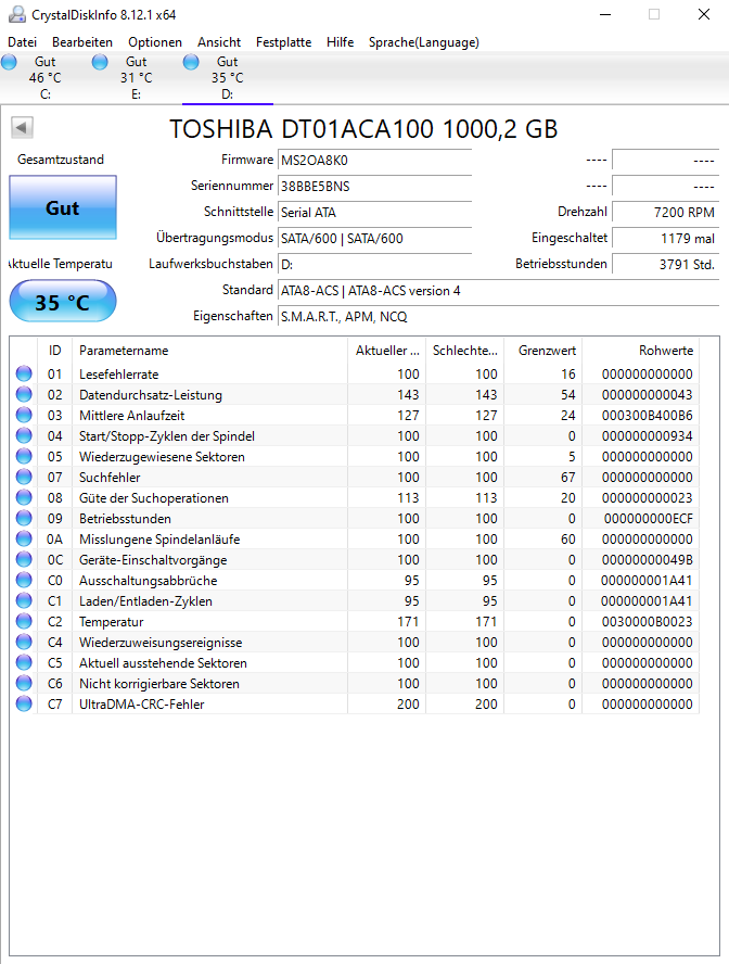

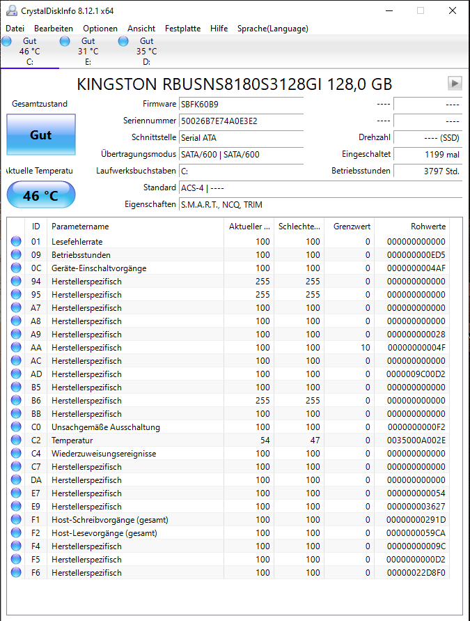

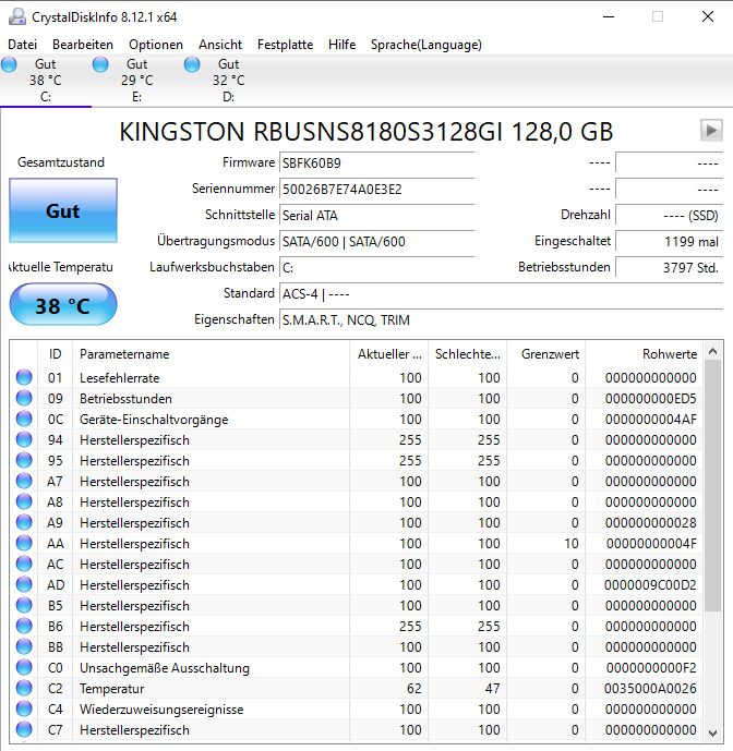

Naja RAM kann man wohl ausschließen jetzt...
Dann weiter mit den SMART werten der Festplatten... Zu bekommen mit Crystal Disk Info.
xxMuahdibxx schrieb:Naja RAM kann man wohl ausschließen jetzt...

bitte fotos ganz aufziehen man sieht nicht alle werte ..
aber fürs erste schaut es auch "normal" aus ...

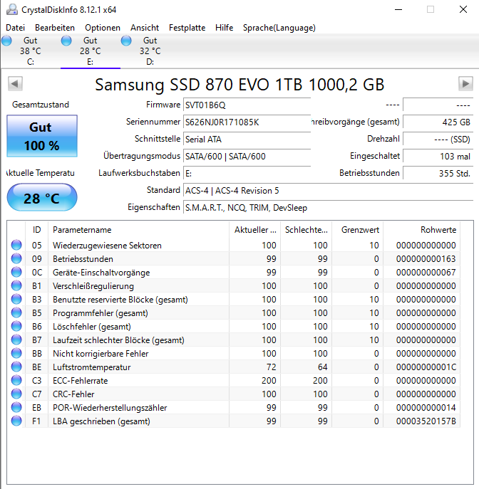

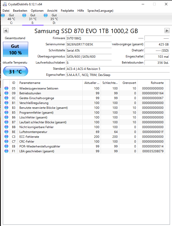

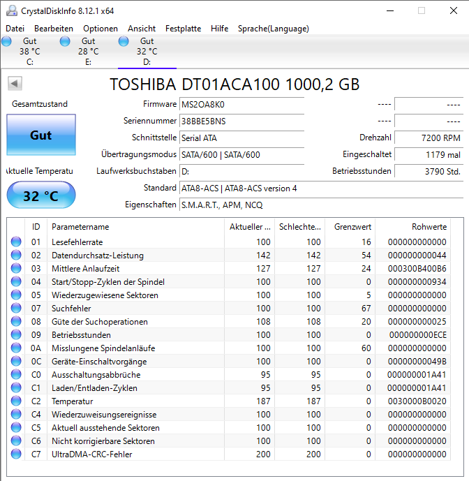

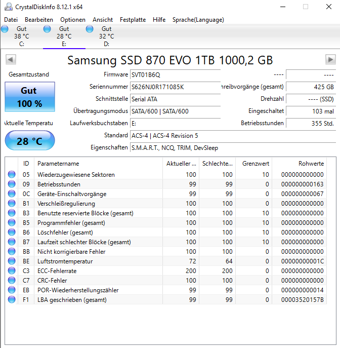

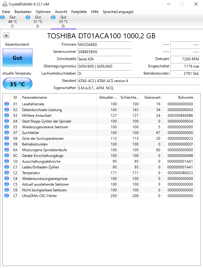

Die Werte der Festplatten sehen gut aus.
Sorry, jetzt sollten alle drauf sein.xxMuahdibxx schrieb:bitte fotos ganz aufziehen man sieht nicht alle werte ..

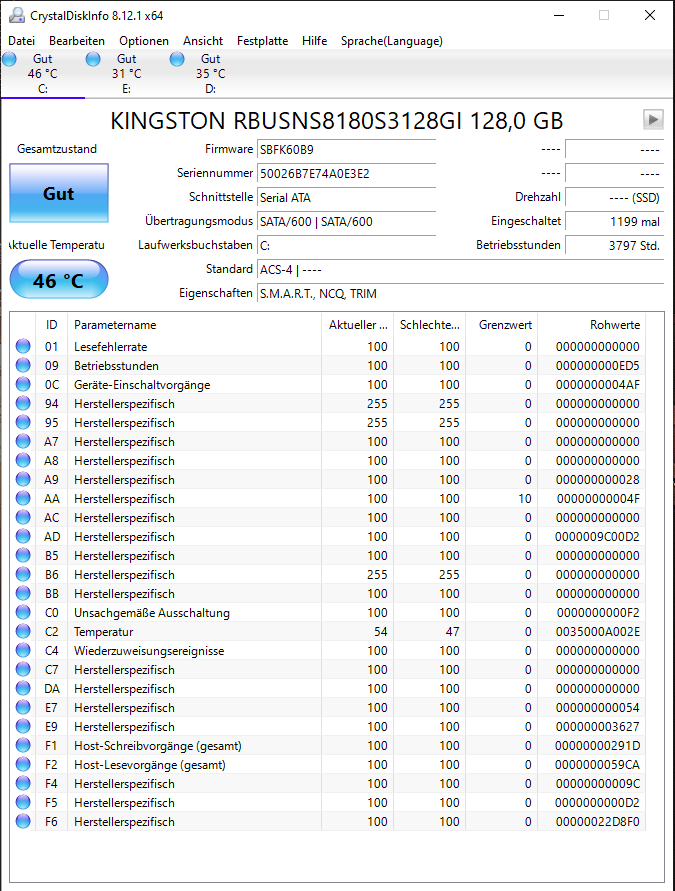

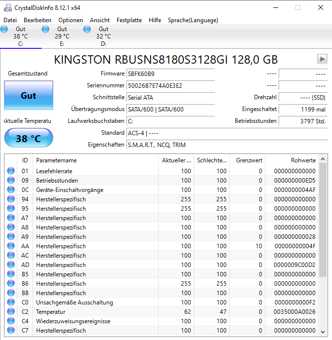

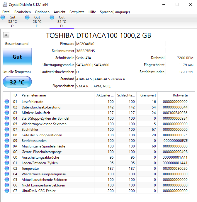

naja unsachgemäße Ausschaltung ... wohl wegen der instabilität ...
und Unlogische mittlere Anlaufzeit ..
Spiel ist auf der HDD oder SSD ?
Weil schaut stark danach aus das etwas nachgeladen wird und es dann extrem langsam wird weil die Festplatte erst anlaufen muss.
