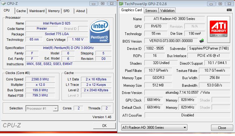

Und wie schon gesagt mach ein paar Bilder von GPU-z und so.
Aber deine 3D-Mark Punkte passen da brauchst keine Screen.
Gut hier sind die Bilder von CPUZ und GPUZ.
