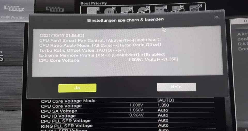

Ich habe den bildschirm abgemacht und xmp aktiviert. Dann drehe mein cpu lüfter auf 100 Prozent. Was blöd ist es werden automatisch die Dinge (siehe Bild) umgestellt, wenn ich xmp aktiviere. Nun konnte ich zumindest den Apply Mode wieder so einstellen wir er war. Der cpu lüfter läuft jetzt völlig normal.
Trotzdem habe ich ein bisschen schiss, da er die genannten Punkte einfach verändert hat.
Ich konnte es auch leider nicht umgehen sonst hat er xmp automatisch deaktiviert.

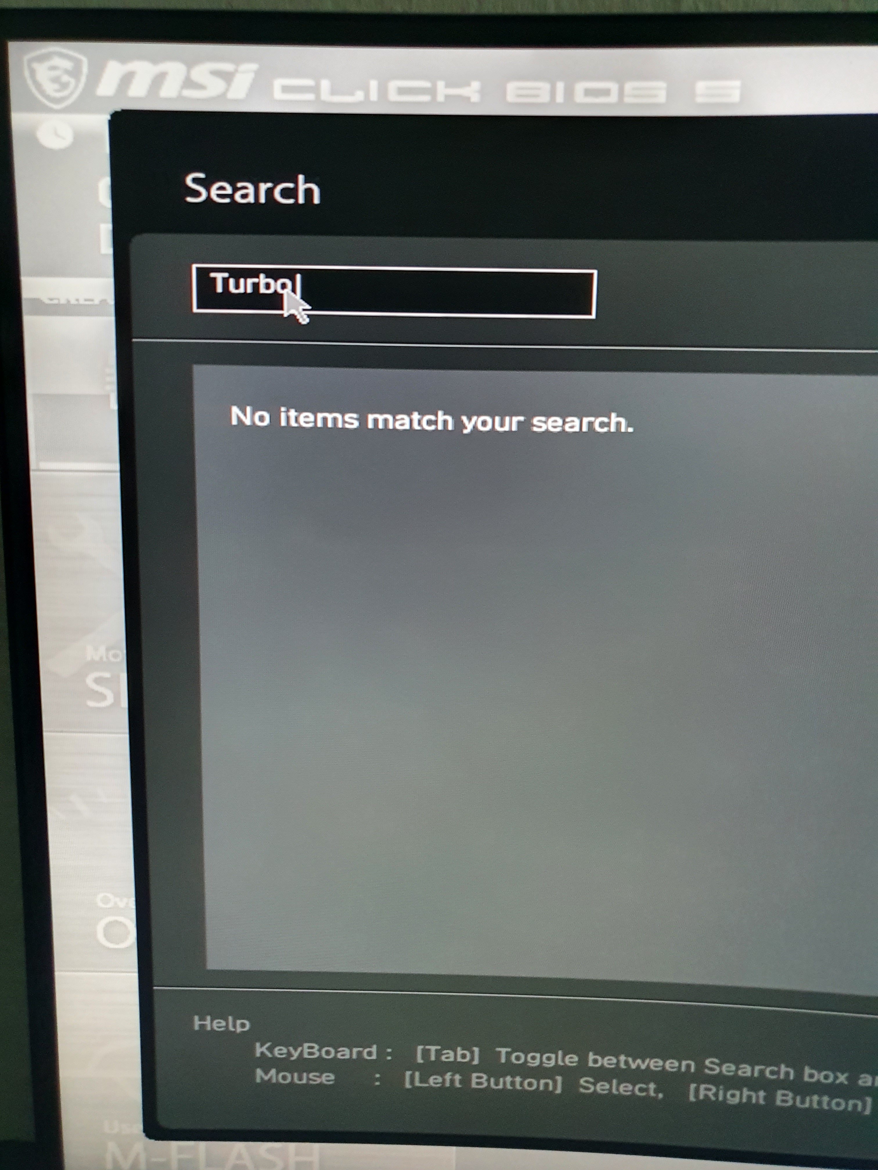

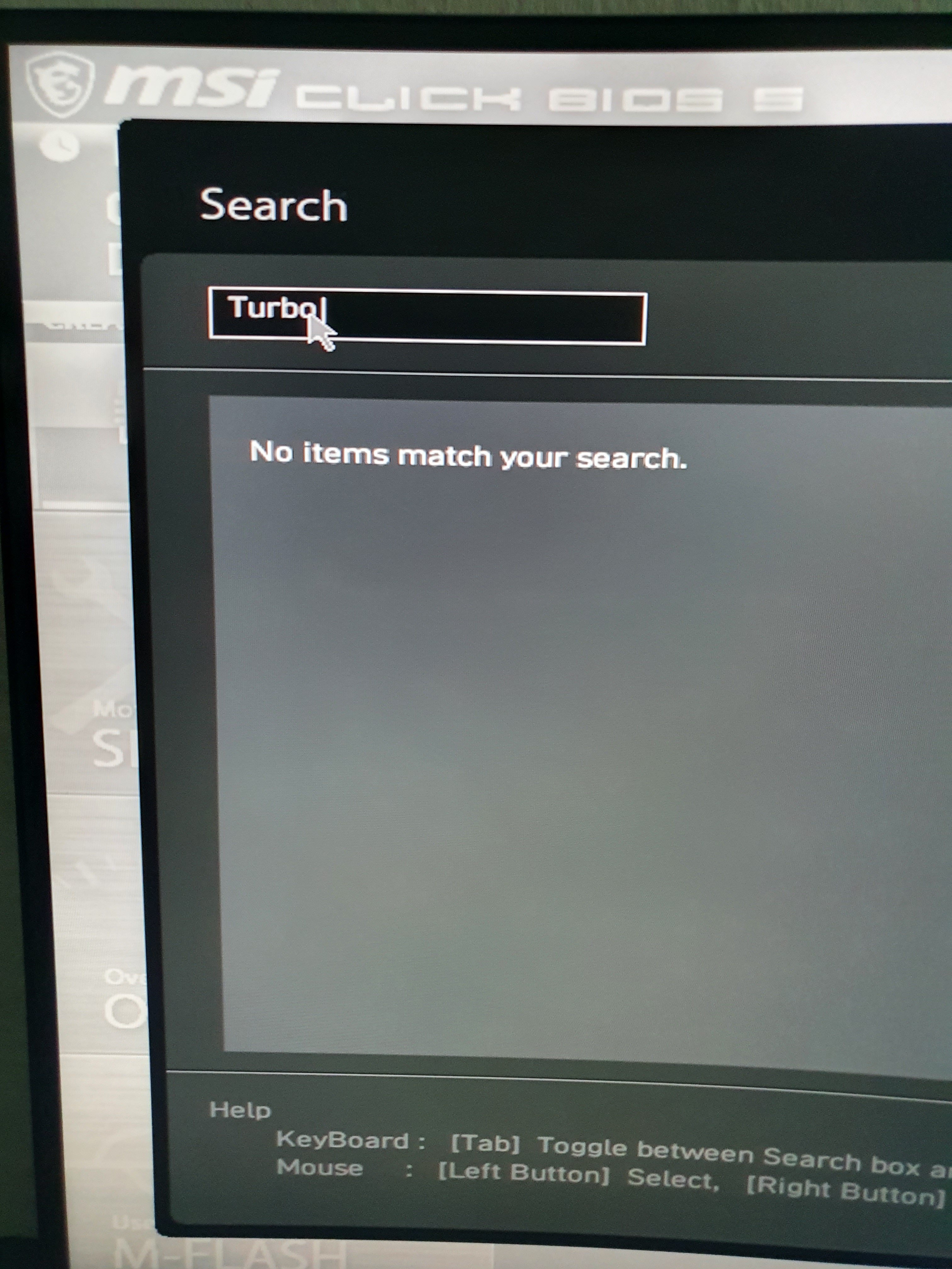

Habe ich versucht, aber außer apply Mode konnte ich gar nichts davon finden. Auch in der Suchleiste gab ich es an und er fand nix. Richtig komisch. Sind die Einstellungen wie sie jetzt sind gefährlich?DuckDuckStop schrieb:entfernt

Er findet nichts davon außer mit apply Mode-.-DuckDuckStop schrieb:entfernt

DuckDuckStop
Dürfte eher an der suchfunktion liegen.
Die entsprechenden funktionen dürften alle irgendwo unter OC - > CPU Frequency oder so liegen.

Cpu core voltage habe ich gefunden: voher wie auf dem bild war es 1.008 eingestellt, wenn ich es antippe ändern er es automatisch auf 1.005 um-.-DuckDuckStop schrieb:entfernt
Okay: Cpu Ratio Apply Mode -> all core eingestelltxbettyxaureliax schrieb:entfernt
Turbo Ratio offset vatue-> verschwindet dadurch automatisch und quasi auf "Auto," gestellt.
Cpu core voltage ( kann es nicht auf 1.008V) verändern er macht automatisch 1.005 und cpu Smart Fan control fehlt mir noch.
Meine Frage zielte darauf, dass wenn es installiert gewesen wäre, ich auch das nicht als Quelle des Problems ausgeschlossen hätte. Gehört zwar nicht zu den bekannten Problemen (im Gegensatz zu jetzt gepatchten Problemen der Leistung mit aktuellen Ryzen CPUs), aber nein, ich sehe aktuell überhaupt keinen Grund zu wechseln außer man will sich dem Risiko eines Beta-Testers aussetzen.xbettyxaureliax schrieb:Ich habe Windows 11 nicht installiert, da ich lieber etwas damit warten möchte.
Habt ihr schon win 11? Wie läuft es?
Das ist richtig schräg, habe ich noch nie gehört. Das Aktivieren von XMP sollte nur die DRAM-Voltage erhöhen, nichts anderes. In Deinem Fall nicht mal das, denn für 2666 reichen 1.2V. Die anderen Änderungen sind nach meiner Auffassung zwar nur begrenzt "gefährlich", aber trotzdem völliger Unsinn und mir völlig unerklärlich, woher das kommt. Ich würde mal folgendes machen: Im BIOS mal auswählen "Load Setup Defaults" oder ähnlich, findet sich im Bereich, wo Du auch die Einstellungen speicherst.xbettyxaureliax schrieb:Trotzdem habe ich ein bisschen schiss, da er die genannten Punkte einfach verändert hat.
Und anschließend führt in meinen Augen nichts um ein BIOS-Update herum. Da liegt nach meiner Einschätzung irgendwas komplett im Argen.
