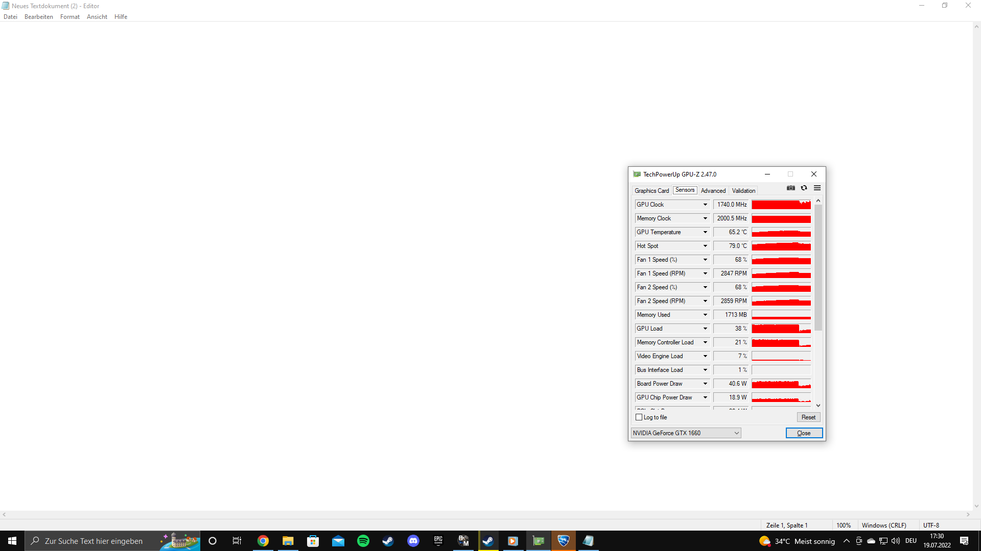

Temperatur beim Zocken liegt bei etwas über 70 Grad.

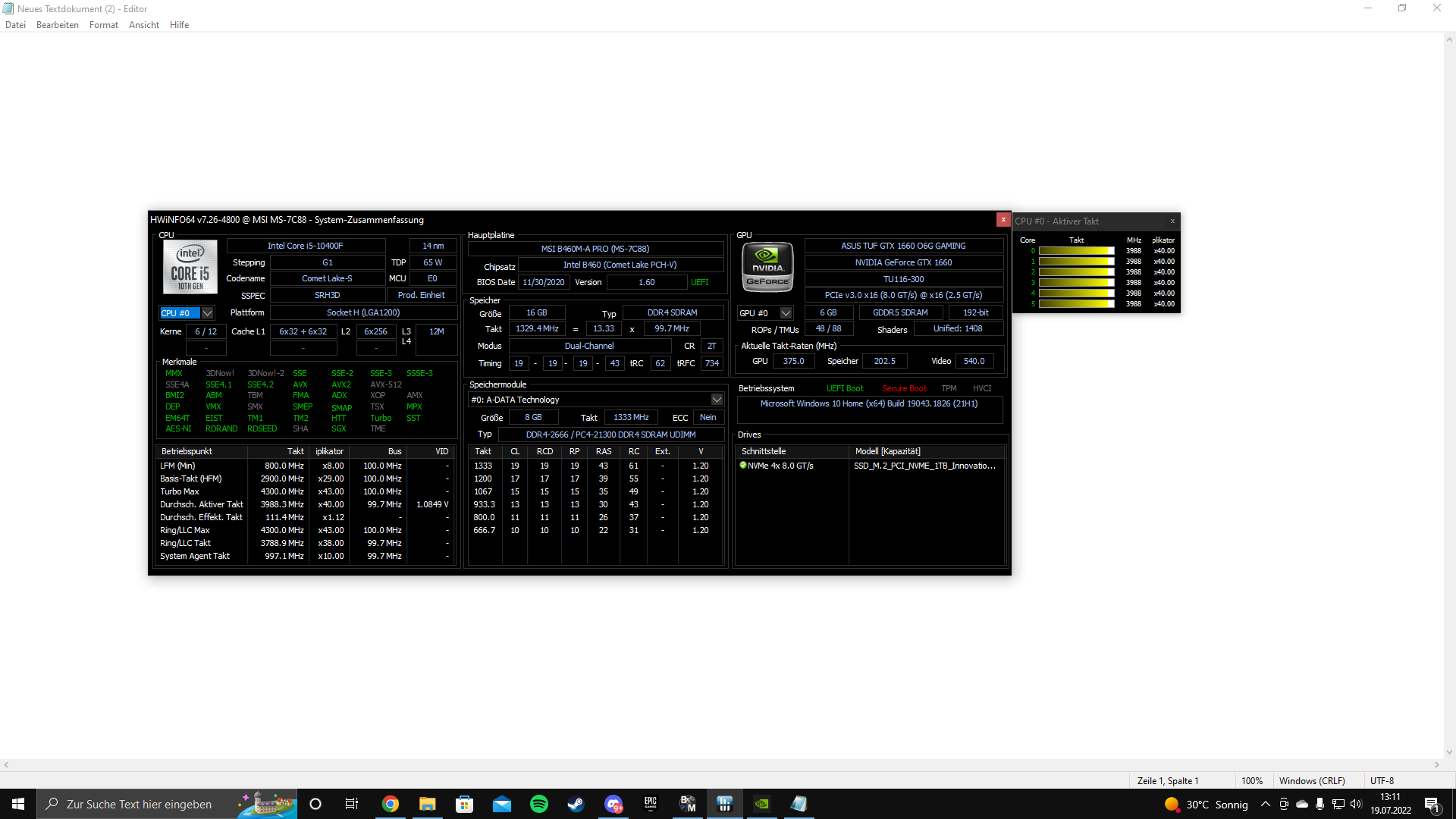

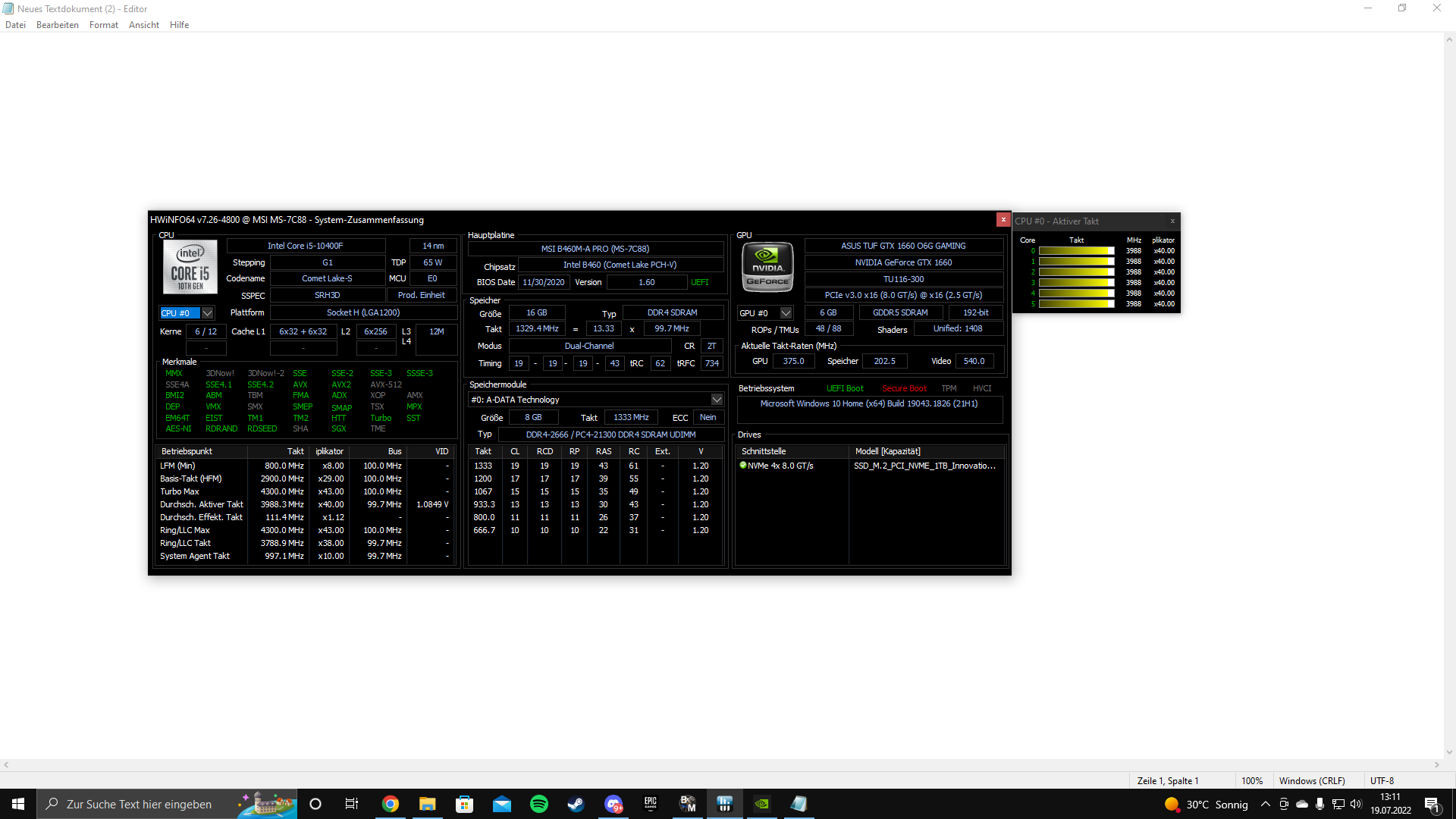

Im HWInfo steht zumindest die Hälfte der MHZ aber es wurde gesagt, das das wegen Dualband so ist und eigentlich das doppelte ist oder so in die Richtung.

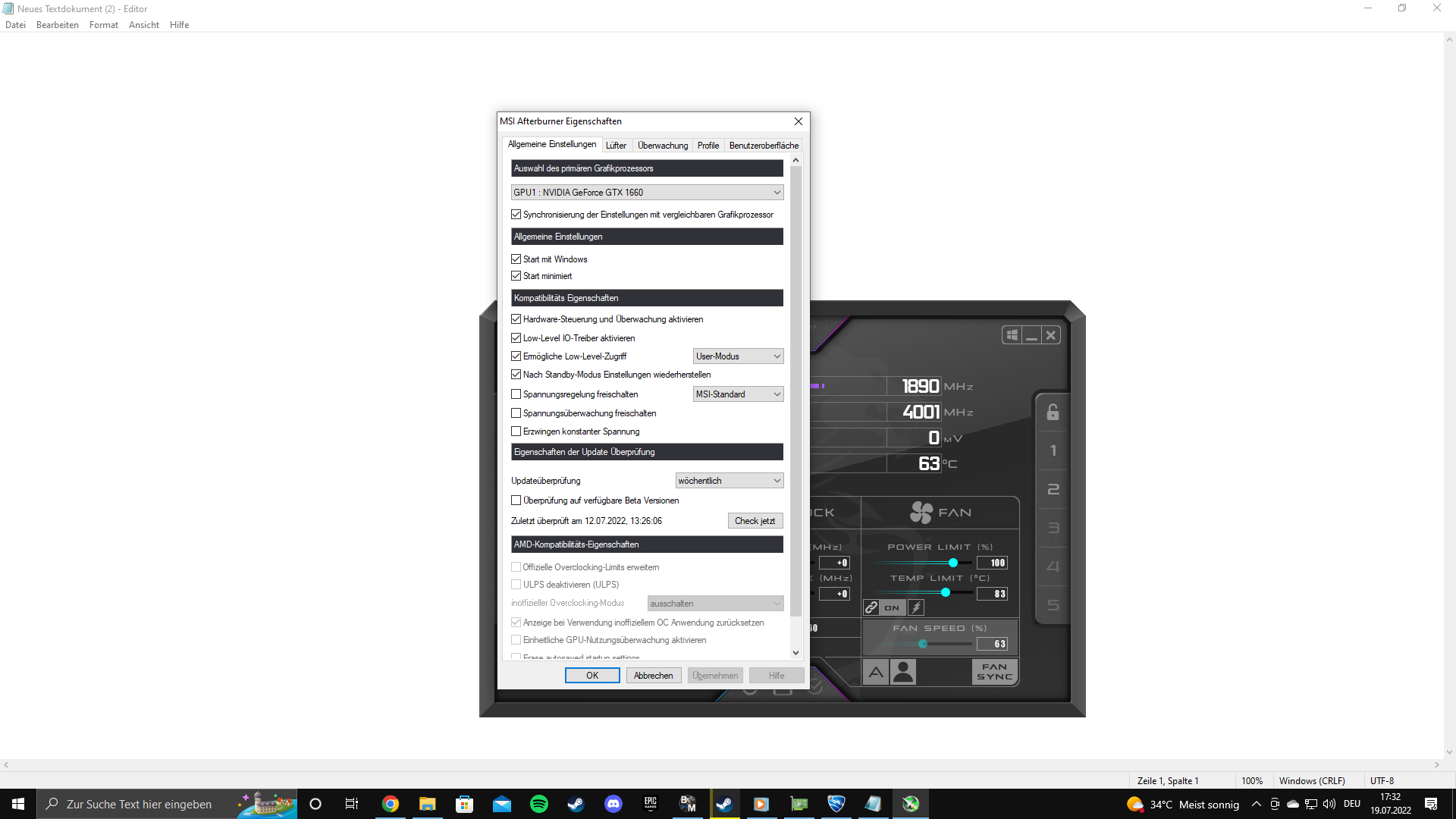

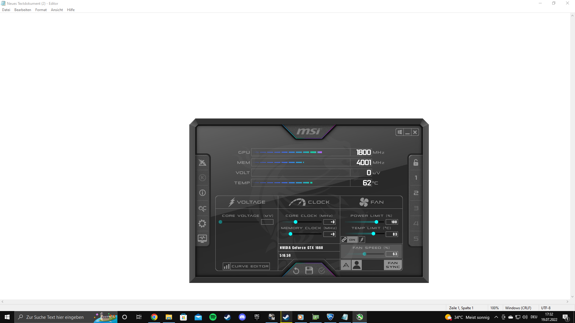

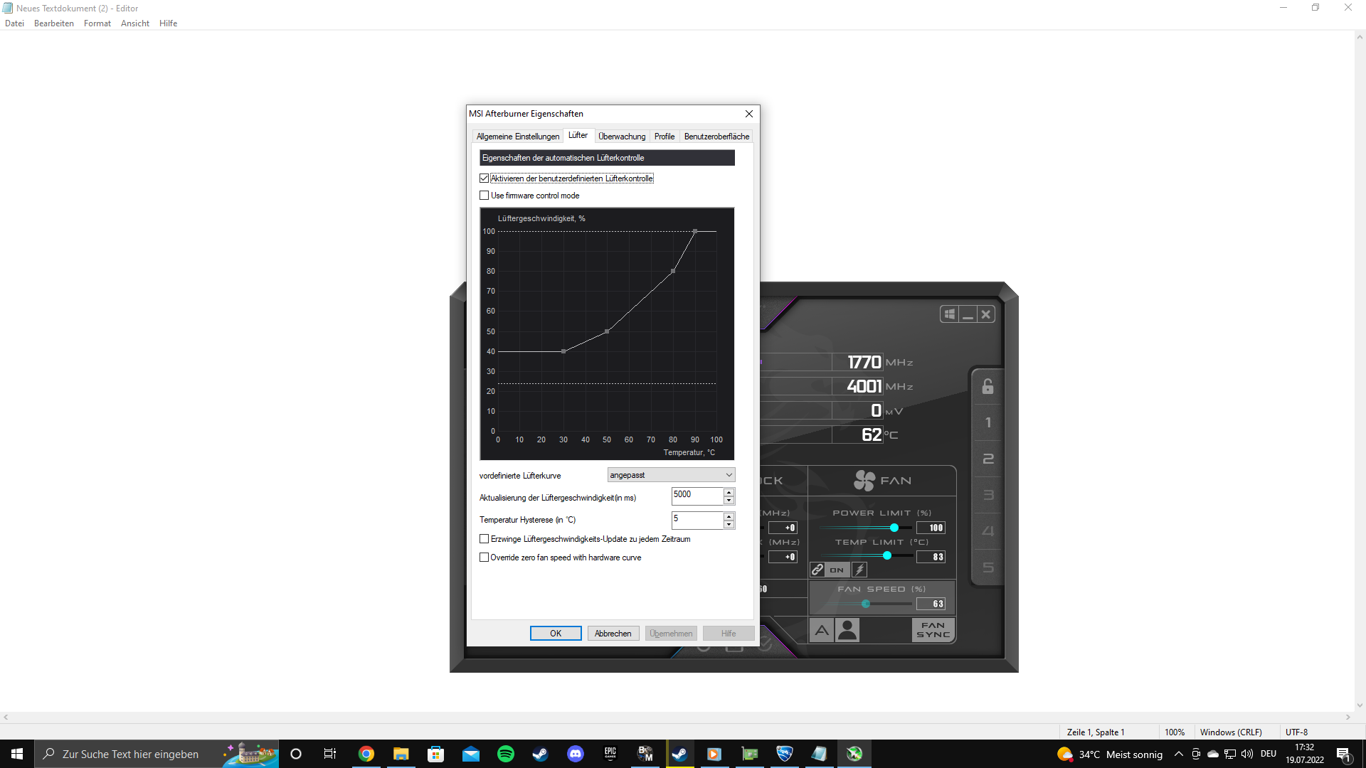

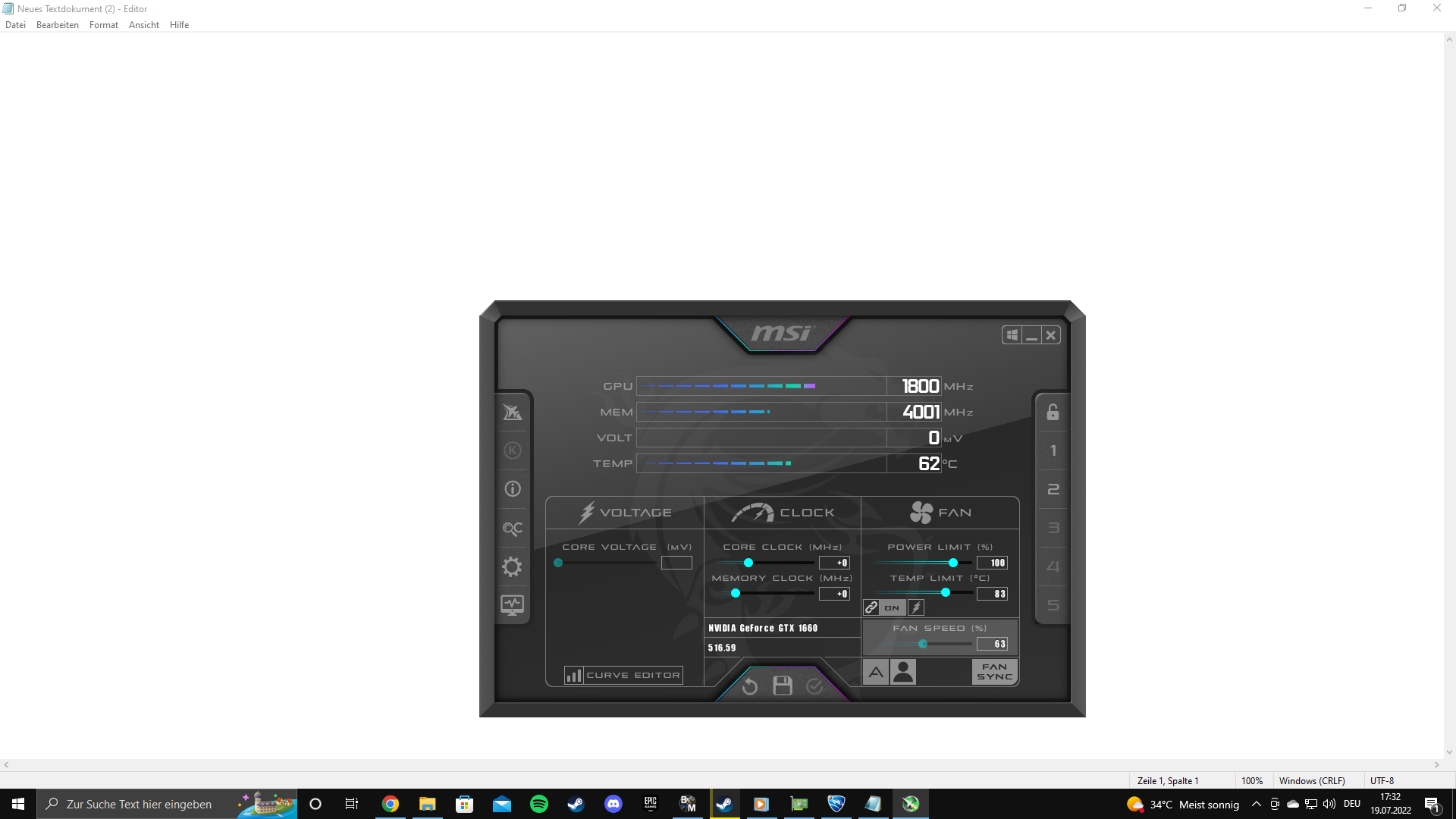

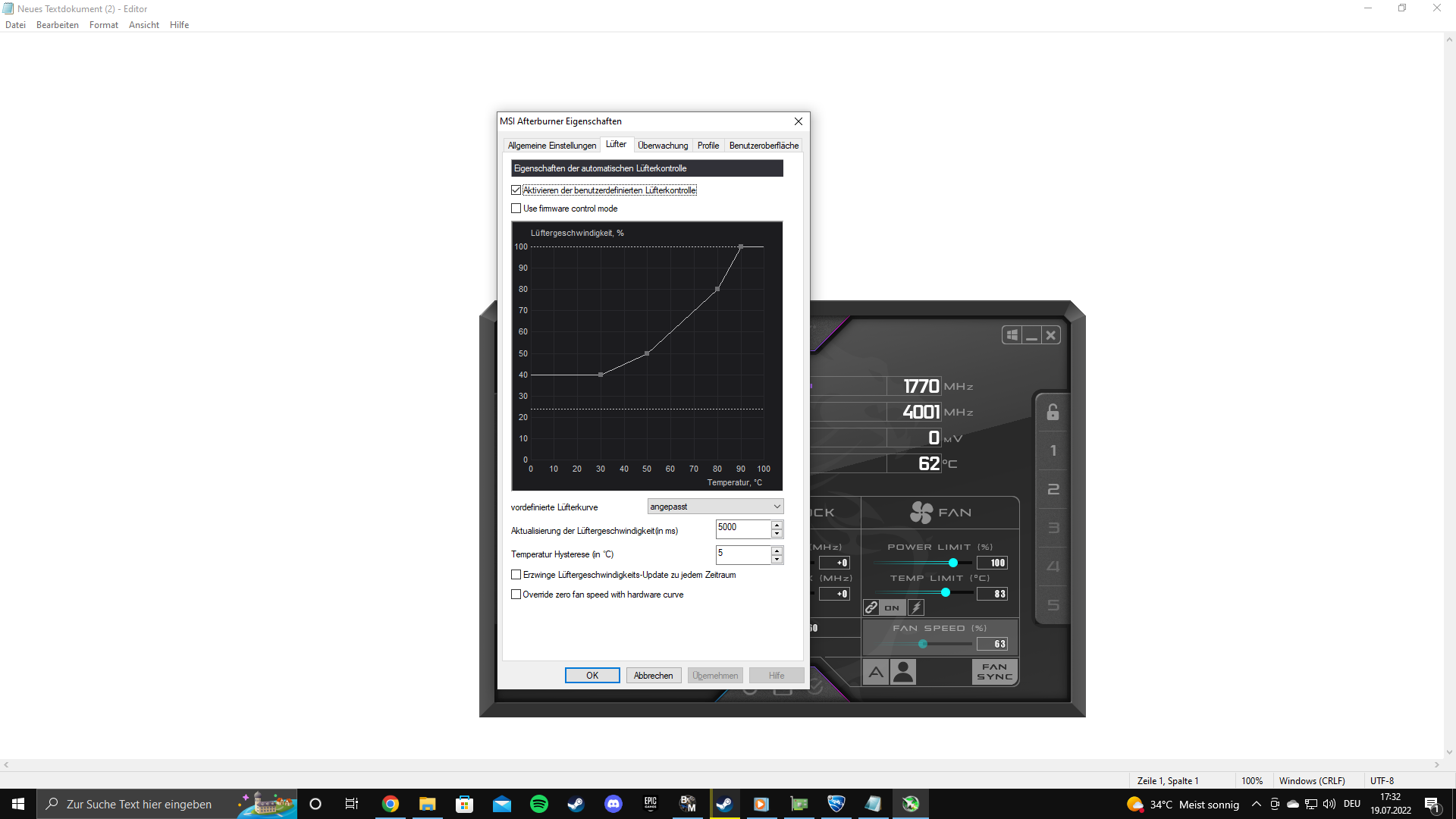

Afterburner lief auch ein paar Monate weil der Lüfter immer alle 5 Sekunden hoch und runter gedreht ist sehr laut. Hat sich dann eingependelt und jetzt wenn ich ihn ausmache ist der Rechner leiser , liegt denke ich an den Lüfterkurveneinstellungen, bin da nicht so gewandt.

Ich habe ein Screenshot von HWInfo drinnen.
Bei welchem Teil? Wie ausgelesen? Bitte soweit ergänzen, dass sowohl CPU- als auch GPU-Temperatur beim Spielen da sind. Zum Aulesen empfiehlt sich HWiNFO64.
Dann pass das. Liegt aber nciht an "Dualband", was es nicht gibt, sondern daran, dass du DDR verwendest, also Double-Dtata-Rate.

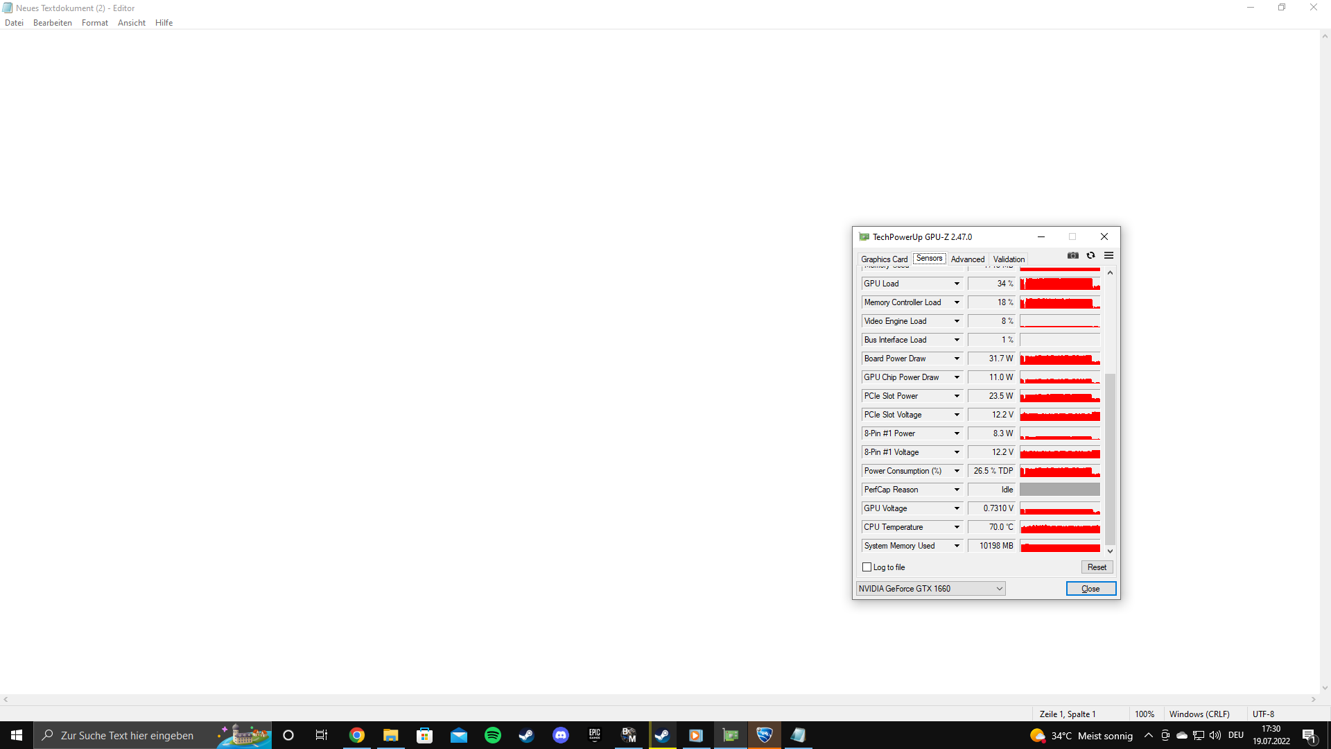

Ich hau den Screen erstmal so raus.
Aufjedenfall vielleicht noch wichtig, mein Hdmi Kabel steckt nur zu 60 Prozent oder so drinnen, weil dadrüber so eine Lippe ist und ich das Kabel so nicht ganz reinkriege, zu dick.
Habe schon ein paar Adapter bzw Hdmi Kabel bestellt, muss ich mal gucken ob dann eins passt von den.
Aber kann ich mir nich vorstellen dann dürfte es auch nachher nicht flüssiger laufen, Das kabel bewegt sich ja nicht ..
Netzteil ist APS-520 W , denke von Argus.
Temperatur mit Afterburner gemessen.

Also das was er mir bei HWInfo anzeigt ist im Screenshot wegen Mhz.

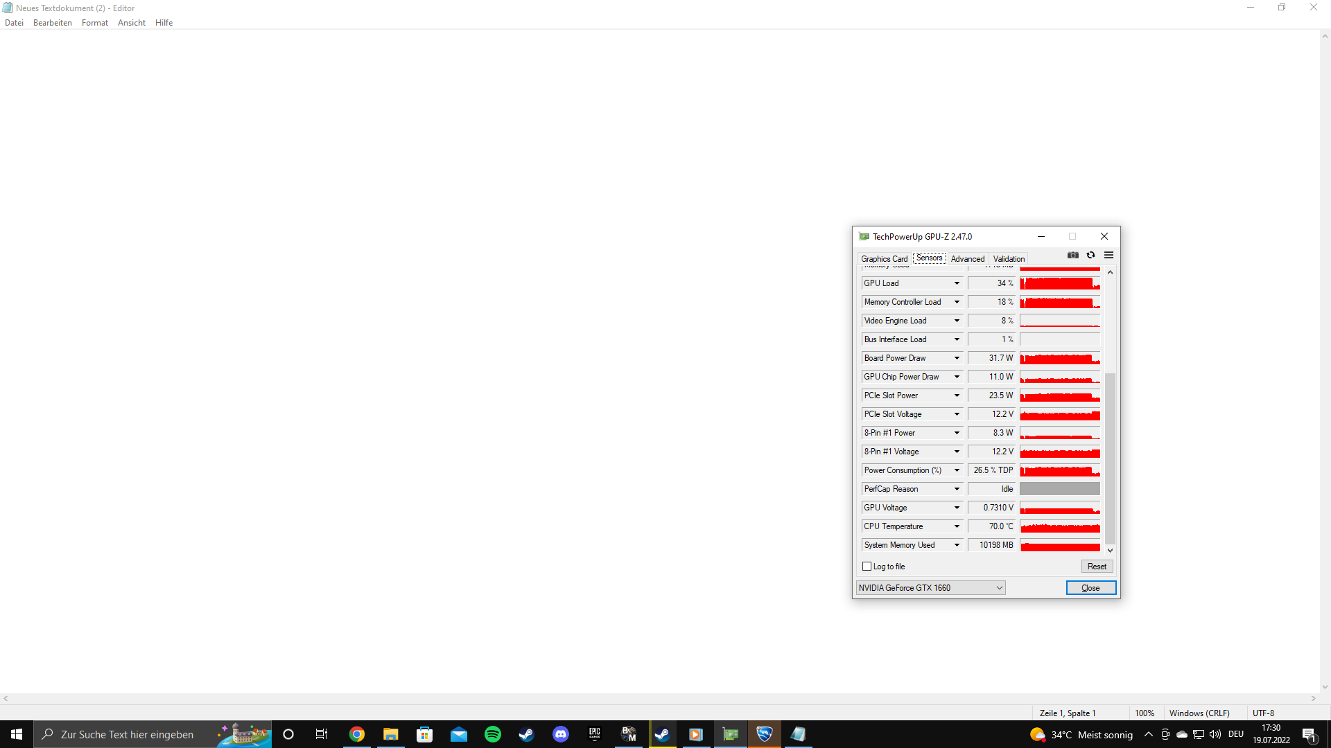

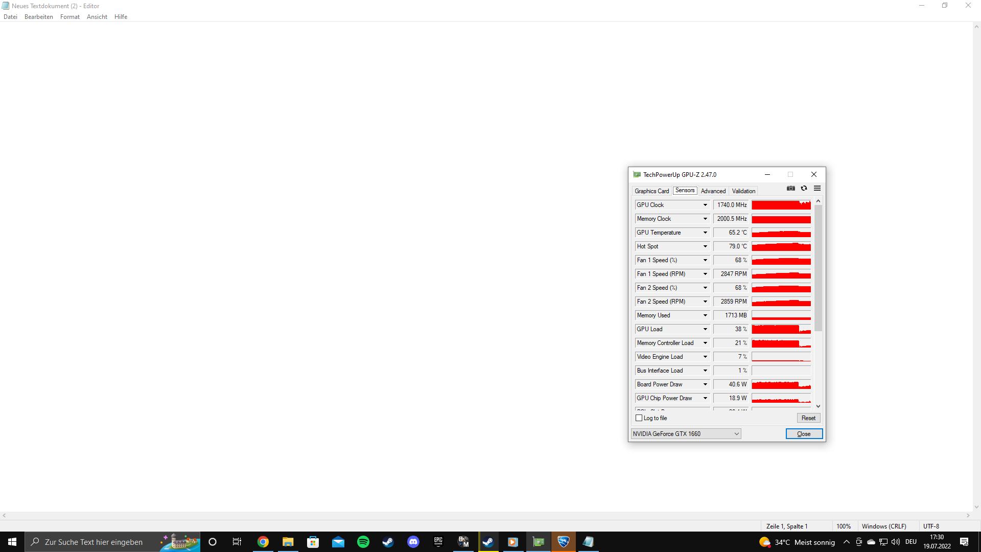

Temperaturen mess ich nochmal, einfach Spiel laufen lassen , gibts da ein Diagramm oder soll ich Im Hintergrund laufen lassen ...

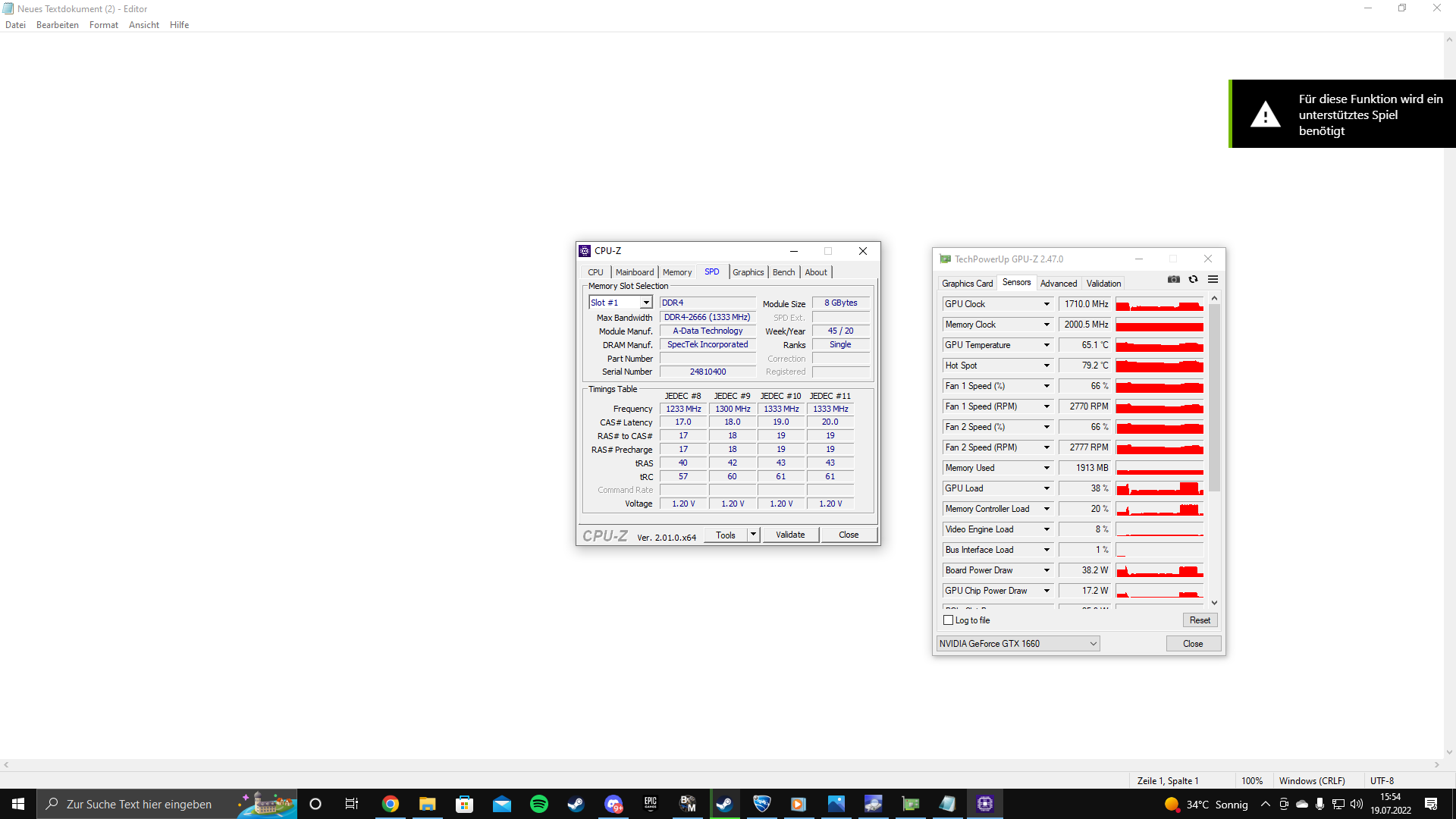

Hier nochmal Temps.

Habs nochmal gelesen also du meintest Mhz passt beim ddr . Okay, bei manchen steht noch xmp mit im hwinfo , aber muss ja vermutlich auch nicht benutzt werden zwingend. Und Xmp ist nicht zwingend notwendig um den vollen Ram zu nutzen geh ich mal von aus.

kein XMP, der RAM ist suboptimal,
Neuen RAM empfehlen lassen.
Muss ich zwangsläufig streichen,
angeblich kann die CPU doch nicht höhere Taktraten schalten.

Also die XMP nicht machen ?
dein RAM hat kein XMP und mehr als 2666 geht bei B460 in kombination mit nem i5 eh nicht.

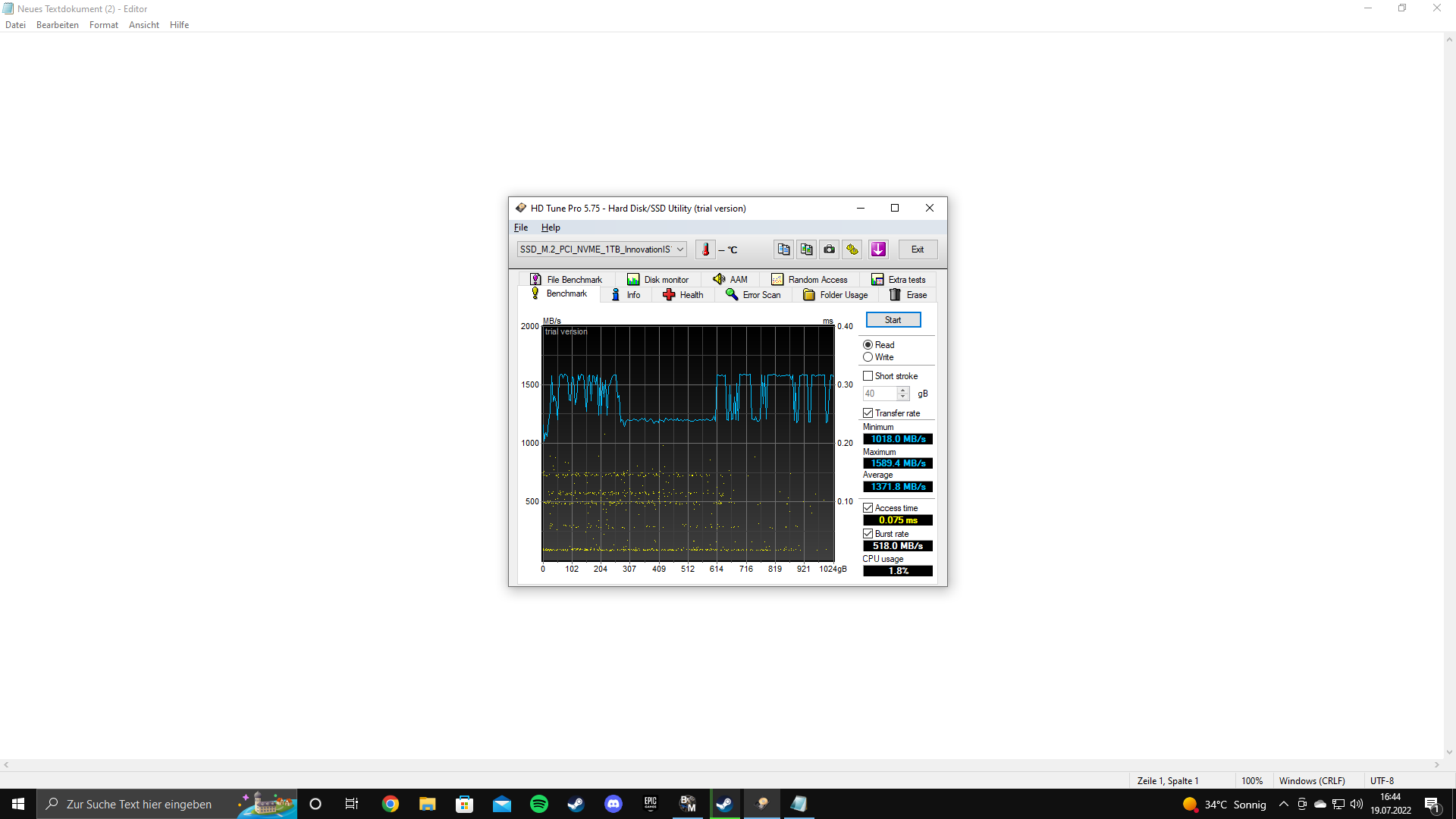

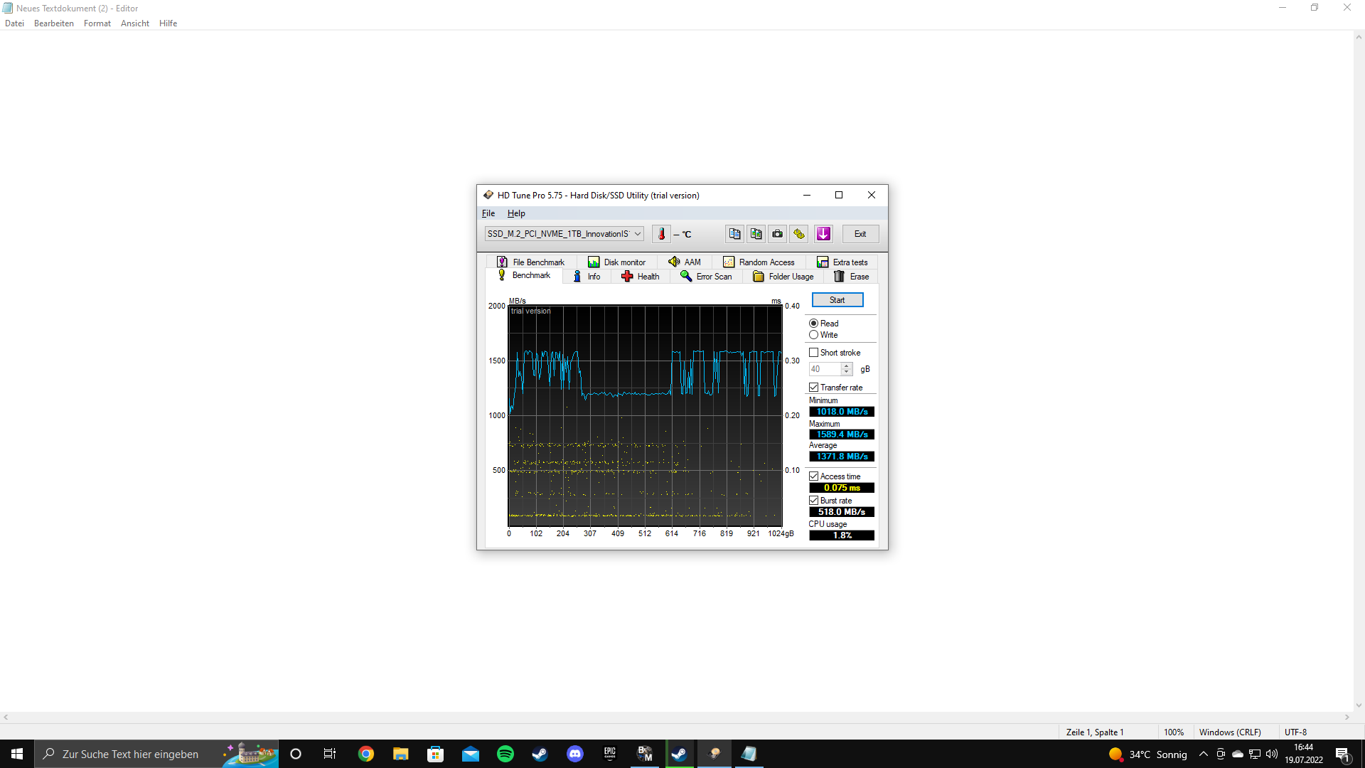

Hier einmal der Benchmark.

Nochmal für Madmax die Cpu + Gpu Temps , hatte Cpu vergessen ..

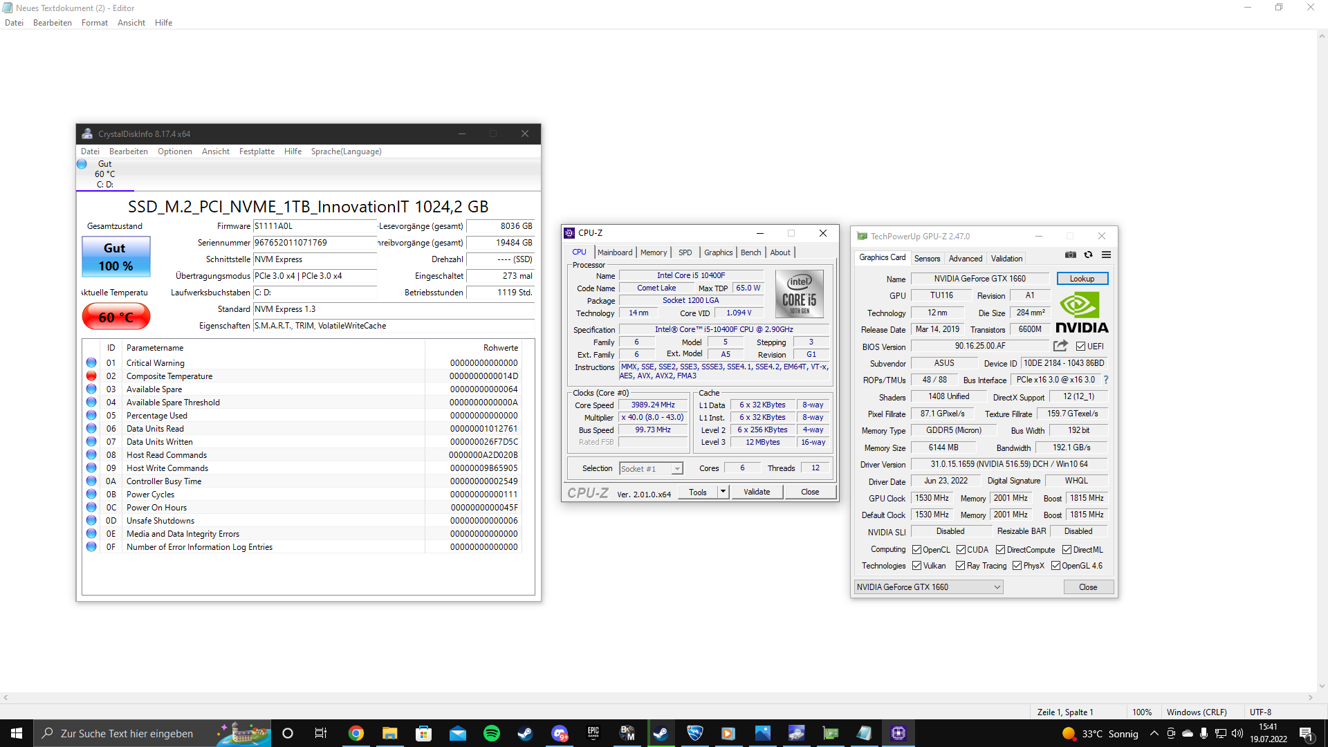

Garantie für 500 € gekriegt über Ebay Kleinanzeigen.
Der Herr meinte gefällt ihm doch nicht so ...
Kann ich mir vorstellen.
Die NV-ME-SSD läuft teilweise um 20% zu langsam.
Die Zugriffszeiten springen, wie ein Hase.
Laß mal die Platte prüfen und optimieren:
Rechtsklick auf C: im Explorer - Eigenschaften - Tools - Prüfen (dann folgt ein Neustart),
Rechtsklick auf C: im Explorer - Eigenschaften - Tools - Optimieren

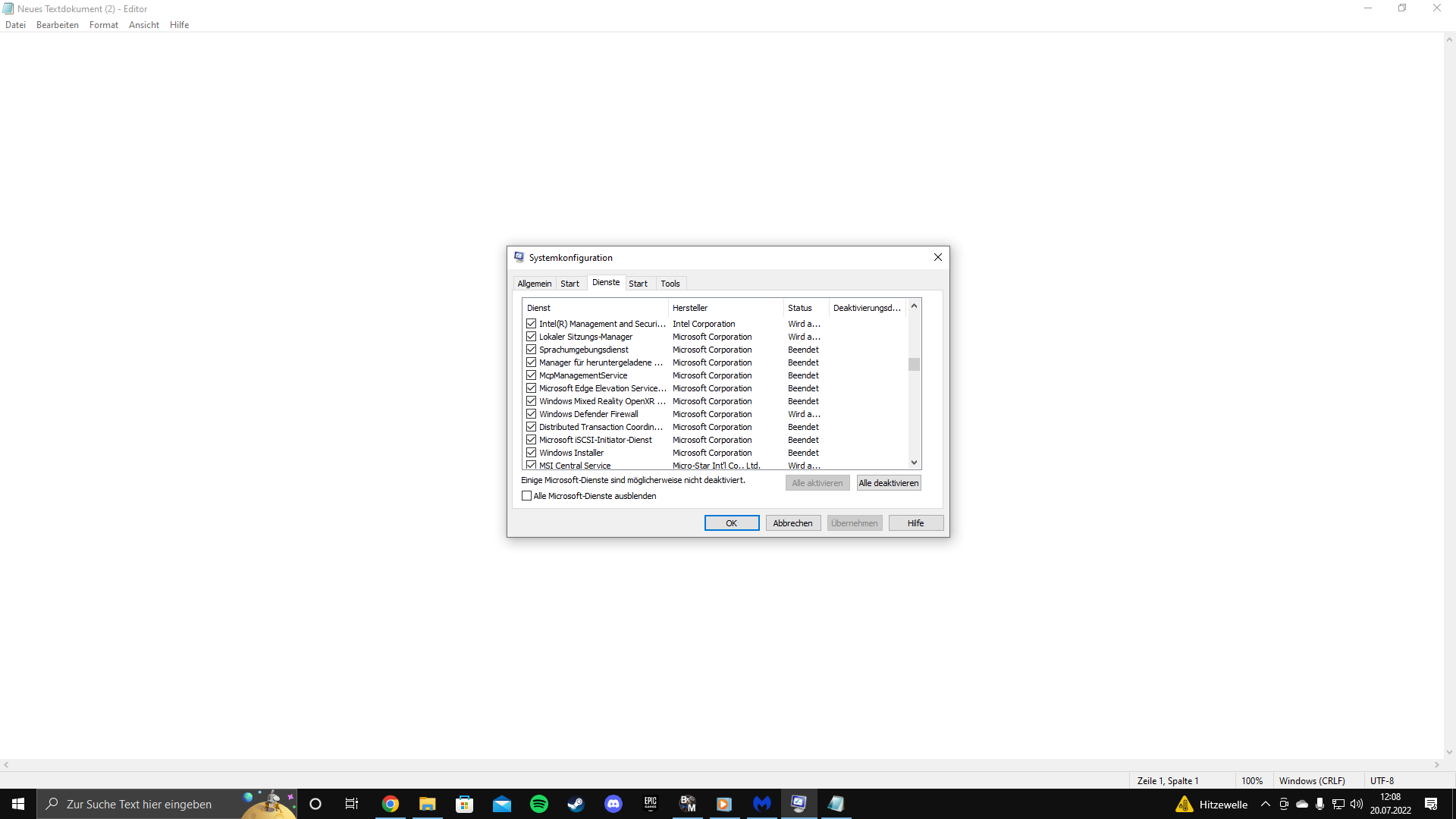

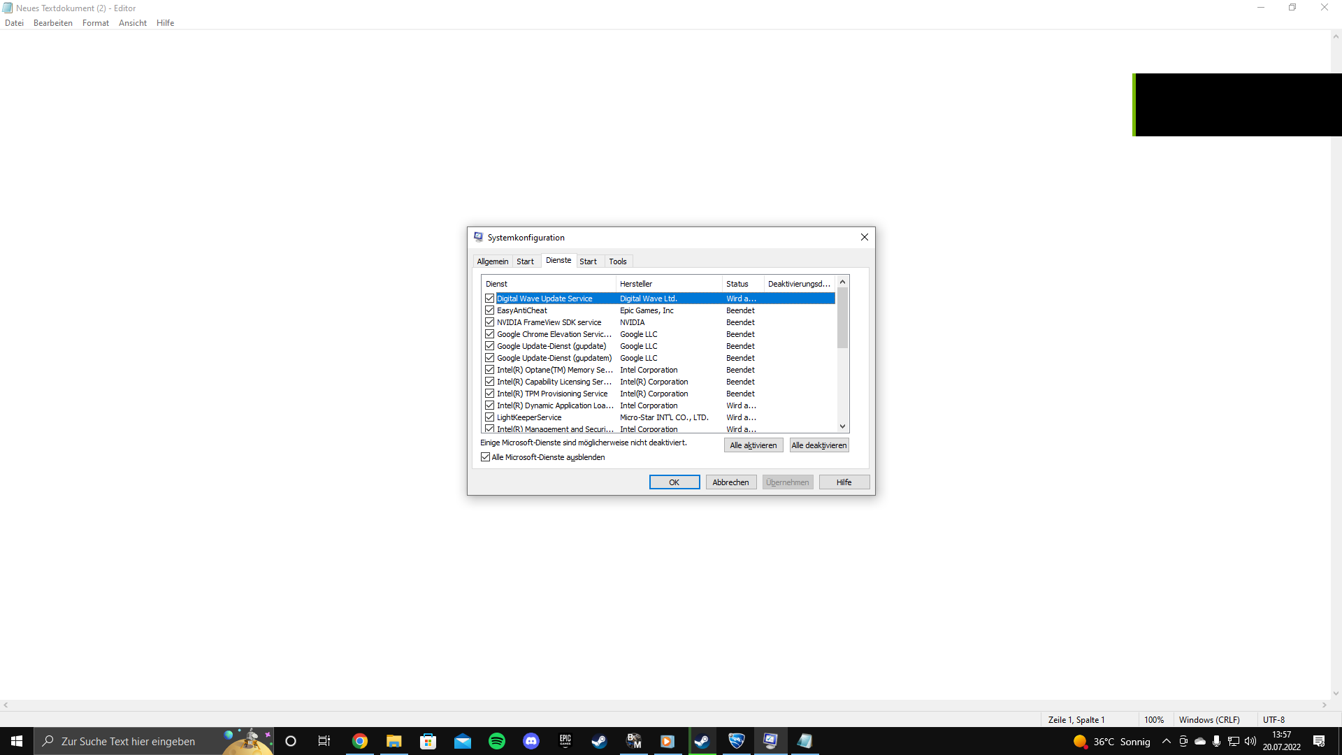

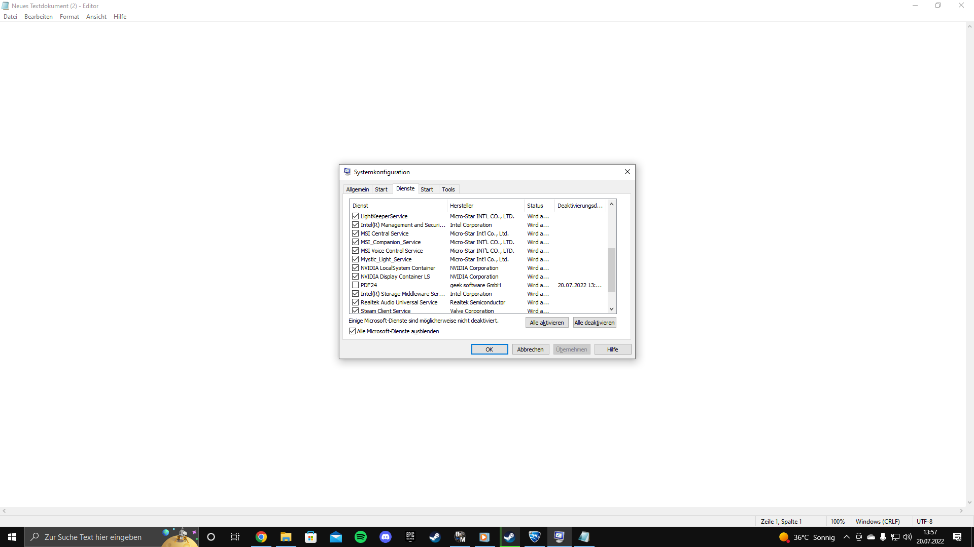

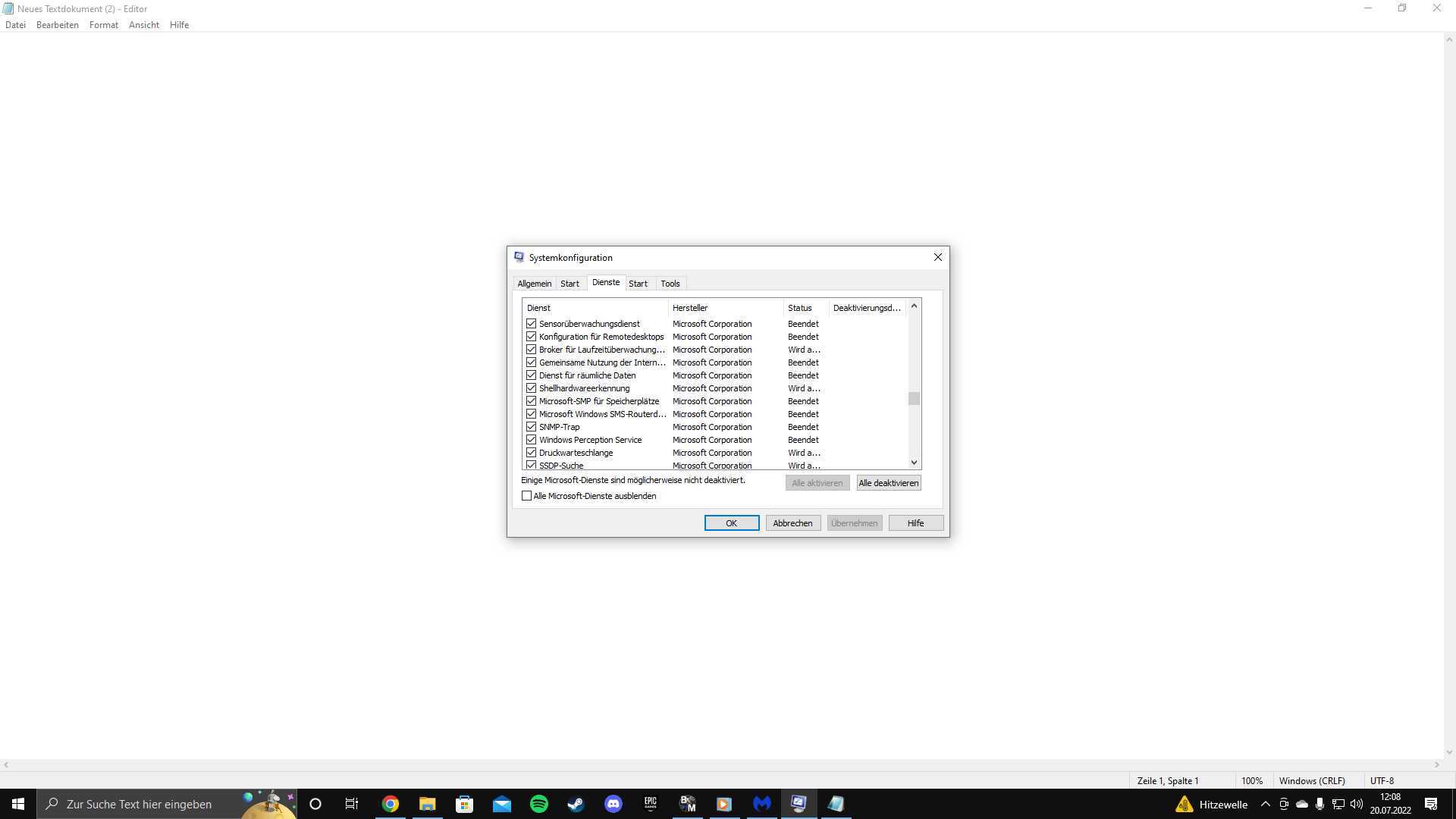

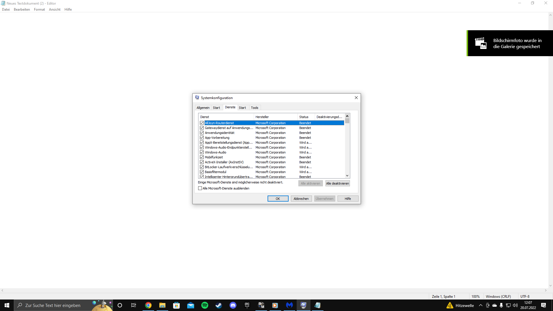

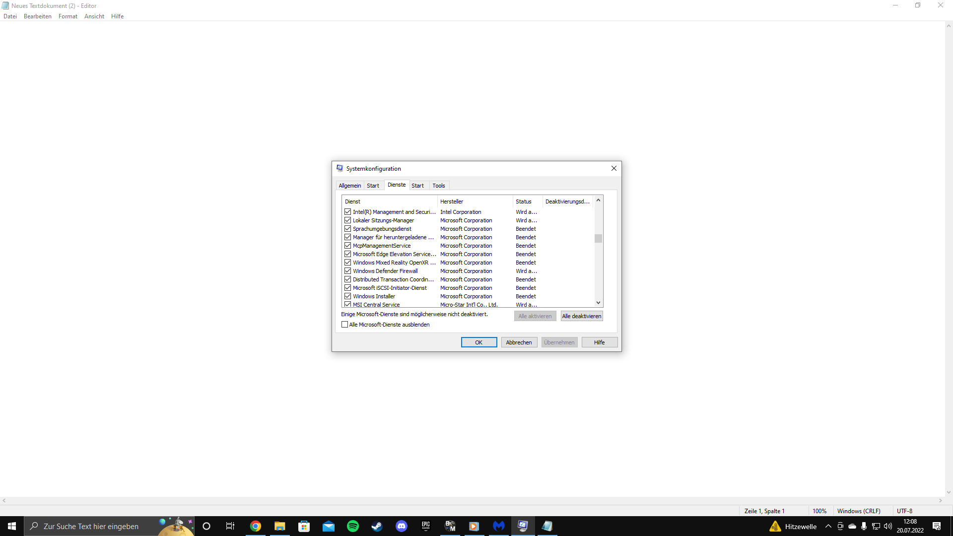

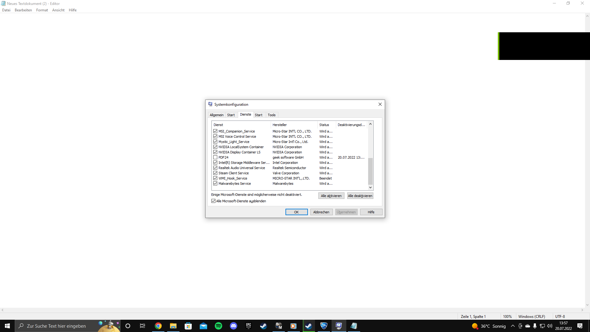

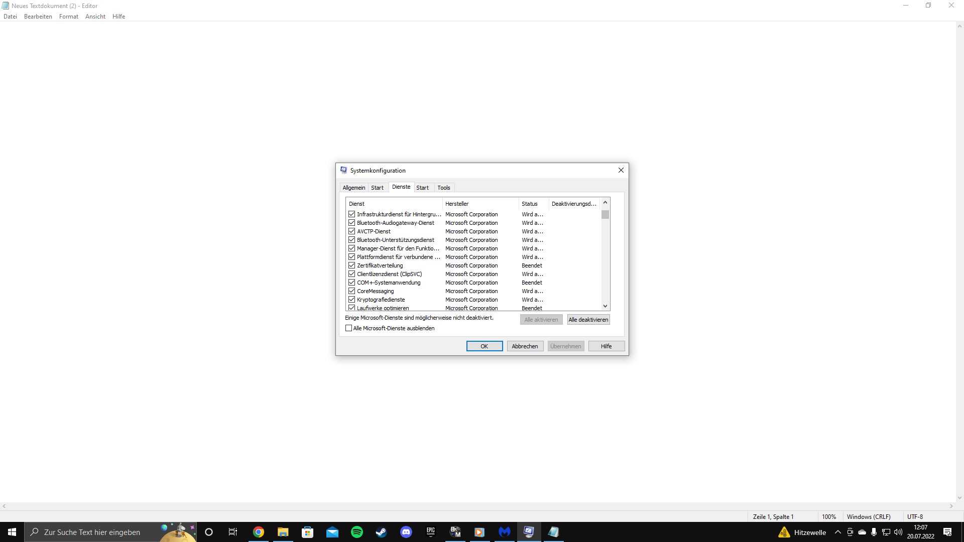

Was läuft alles im Autostart:
Ausführen: msconfig - Dienste (alle MS-Dienste ausblenden) ?
Ist ein Prozeß im Taskmanager dauernd ausgelastet?

Bevor hier alle weiter rumdoktern, wurde eigentlich seit Kauf mal das OS frisch neuinstalliert?
Geprüft alles in Ordnung, Optimiert auch , kann sein das minimale Unterschiede nun da sind , würde ich morgen nochmal neu gucken, ob es was verändert hat, kann sein das ich mir das nur einbilde.
Über Autostart bestimmt 100 Sachen,, kenne nicht alle davon, müsste erstmal gucken was man davon brauch oder nicht.
Ausgelastet eigentlich nicht, Spiele nehmen so 30 - 40 % , nur chrome und anti malware nehmen jeweils zwischen 1 und 4 %.
Bräuchte man vermutlich dann so eine Samsung 980 Pro mit 7000 mb Lesegeschwindigkeit und 5000 Schreibgesschwindigkeit . Kenne mich da auch nich so aus werd mich mal belesen , hab mal kurz rübergeschaut.
Hundert Programme im Autostart?
Ich hab 9 - neun - drin.
Da solltest Du mal gewaltig aufräumen.
Die läuft doch auf Deinem Board nur mit PCIe 3 Geschwindigkeit.

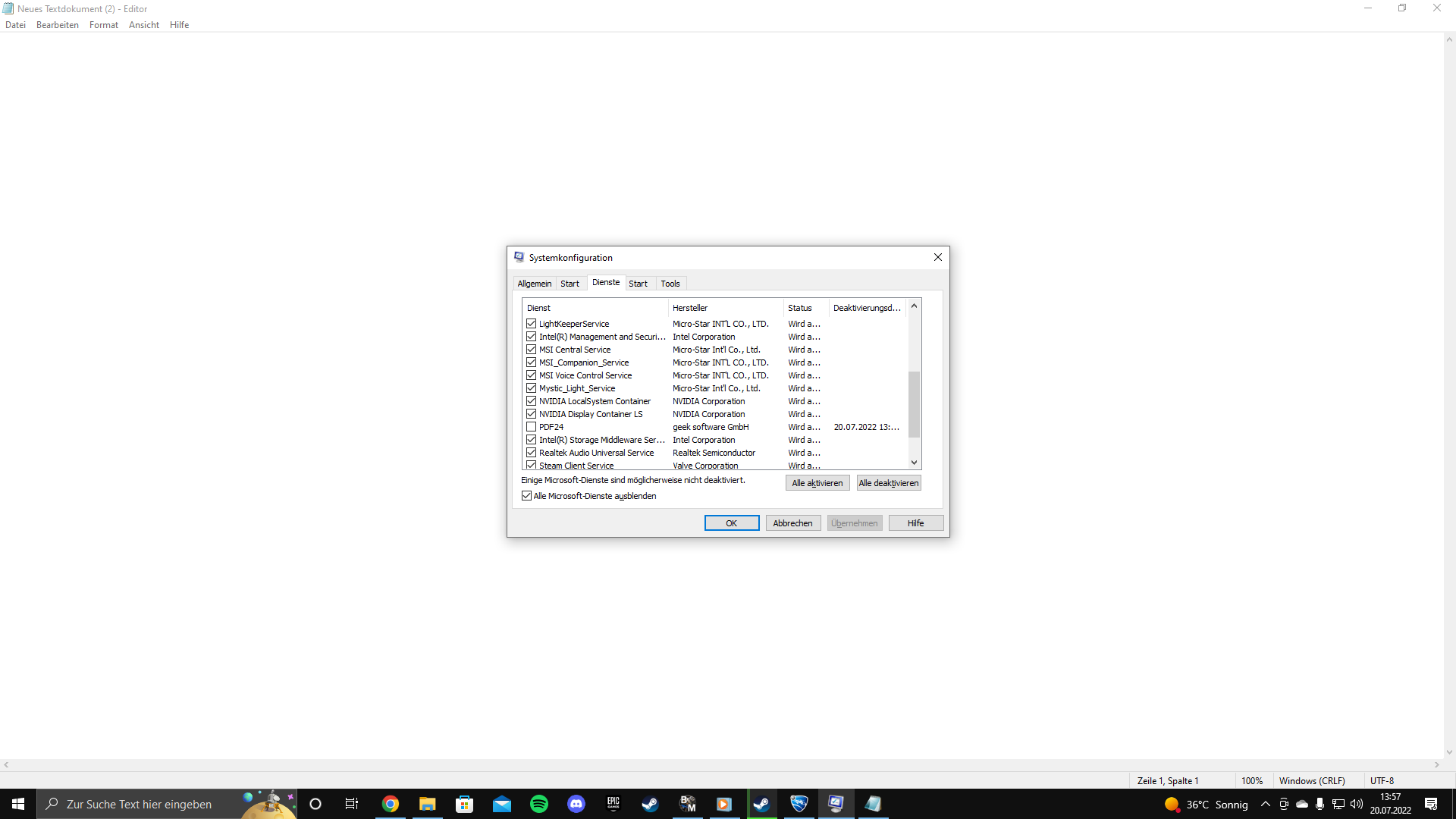

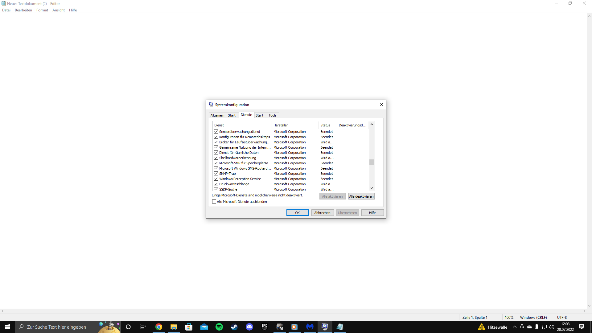

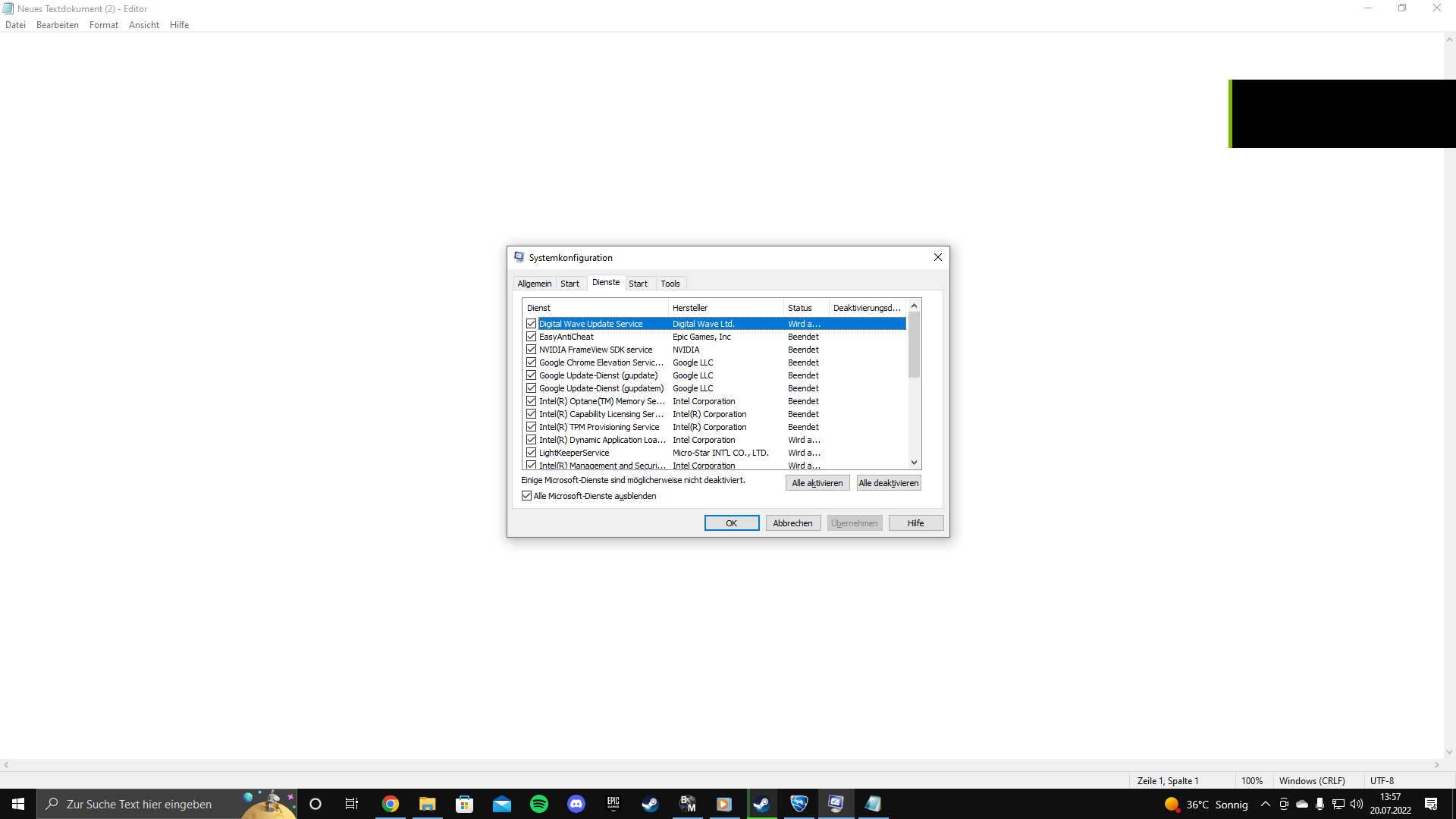

Deswegen schrieb ich auch:
Da ist nicht viel alles was zu steam nvidia chrome gehört etc, wenn ich das ausstelle dann läuft der kram ja nicht.
