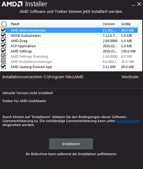

Ich habe jetzt mal alles was mit AMD zu tun hat, deinstalliert da beim Bluescreen etwas mit driver kam. Was genau muss ich jetzt installieren, diese Crimson Treiber, Catalyst Control Center, AMD Install Manager oder die AMD Treiber von der Asus Website?
E
EXTREM
Einfach den 16.1.1 Treiber von der AMD Seite, bei den unnötigen Programmen die dabei sind machst du bei der Installation einfach den Hacken raus.
