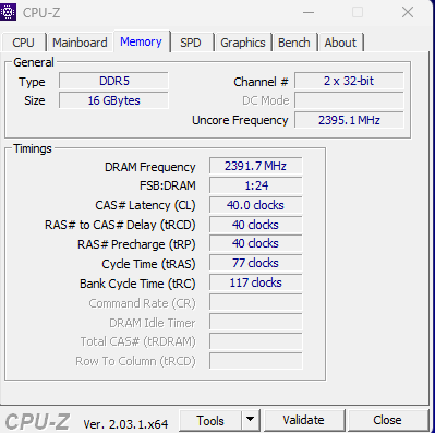

Nun bin ich darauf gestoßen, dass wenn ich nur einen ram slot verwende (egal welchen von den beiden Arbeitsspeichern) dass dann das System stabil läuft. Anscheinend hab ich ein großes Problem im dual channel mode.. warum auch immer.
Leider lässt sich der ram auf single nicht höher als 2600mhz takten..(obwohl im uefi 5200mhz mit xmp aktiviert sind) warum das so ist weiß ich auch nicht. Ist aber erstmal zweitrangig.
Okay, aber dennoch wundert es mich, dass ich solche starken probleme im dual channel hab.. sollte eigentlich nicht sein
